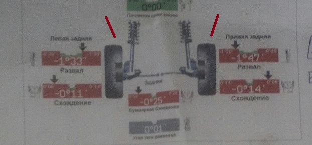

Итак, купили себе Civik 5d англичанин, все хорошо, нравится как разгоняется, как подхватывает на передачах, но было не внятное руление, точнее оно четкое по городу, а вот на трассе становилось страшновато, зад норовит сорвать машину то влево то вправо. Короче от 120км/ч было немного напряженно ехать, чуть рулем вильнул и пипец, надо машину чуть ли не ловить чтобы прямо шла дальше. Выпал снег, появился гололед и начался такой эффект и в городе в колее и на общей дороге. Хотя при всем этом машина шла ровно и руль стоит ровно, по резине износ неясен, стояла новая. Меня начало это конкретно напрягать и я стал искать как исправить эту беду. Так как знал из-за чего это болтанка такая идет.

1. Первый развал делал при смене резины на зиму, показал что задние колеса по схождению стоят в минусе, для простого обывателя колеса смотрят на улицу, если смотреть по ходу движения машины. Поэтому зад начинает пытаться подвернуть то вправо, то влево. При этом в совокупности такой развал и такое схождение должно прилично сжирать резину.

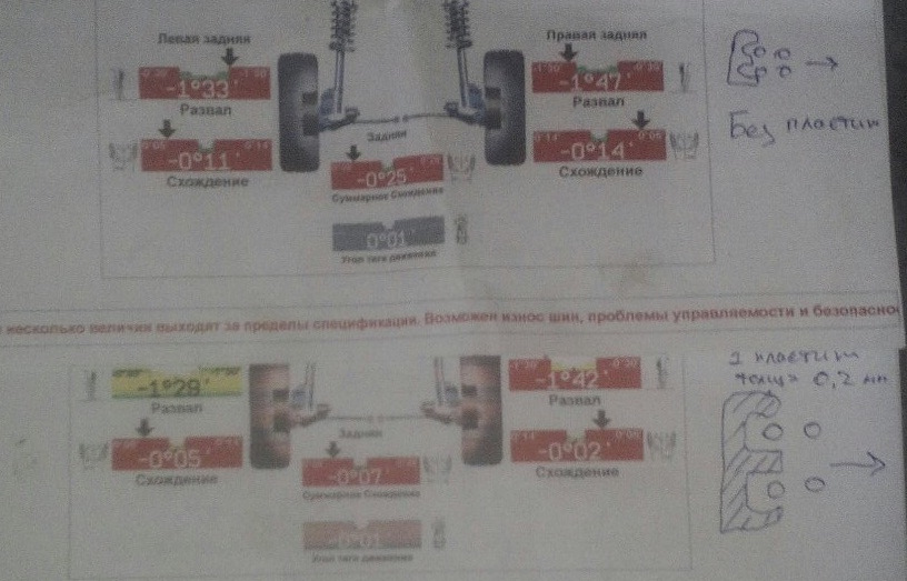

2. Второй развал. Спустя пару месяцев мучения по трассе и по городу, решил я все-таки победить эту беду и принудительно загнать только угол схождения в плюс.

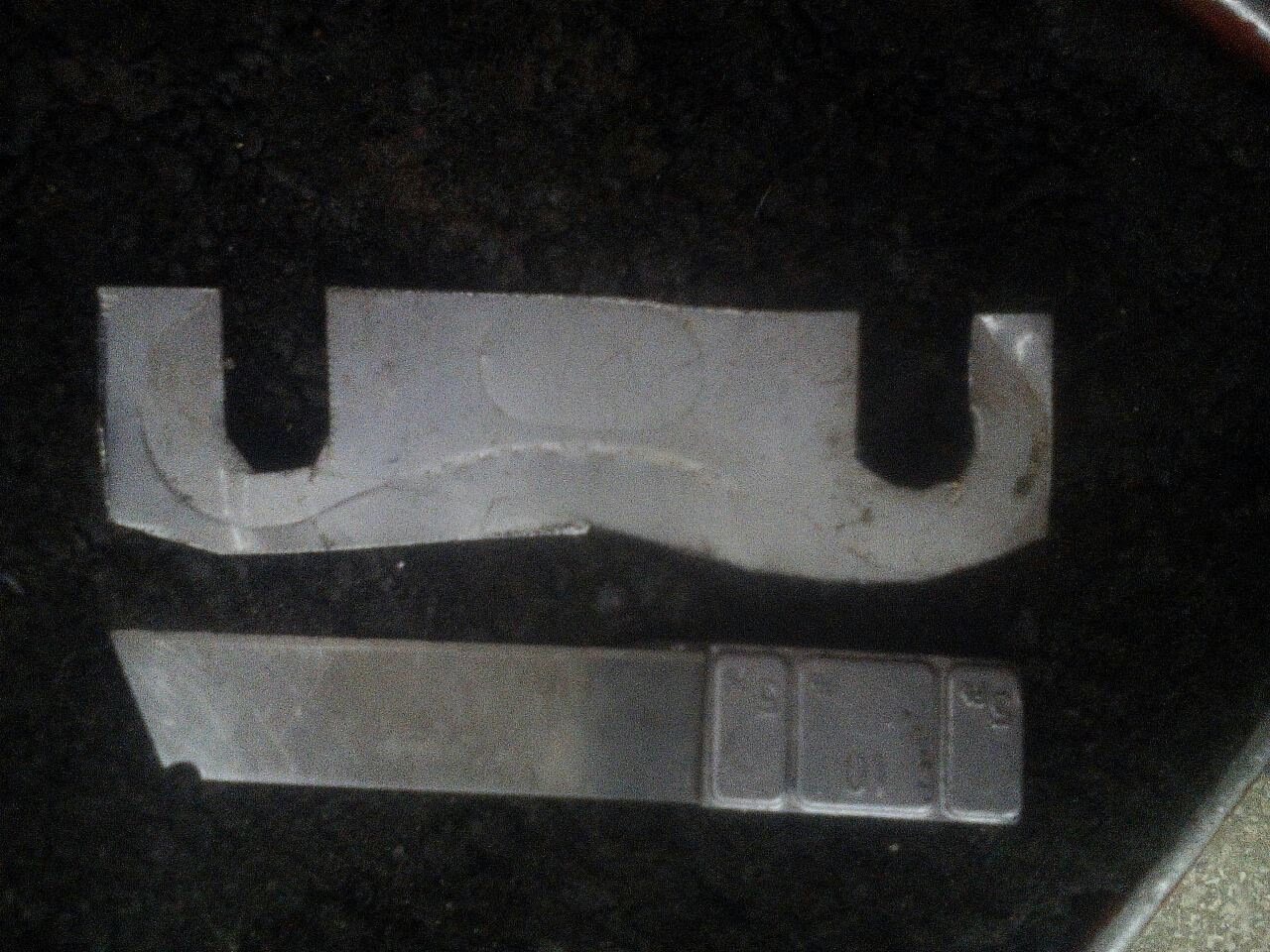

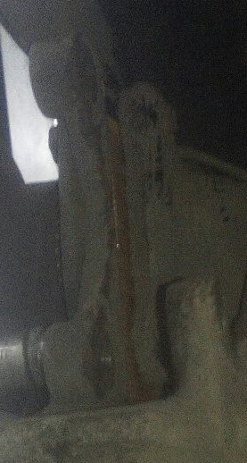

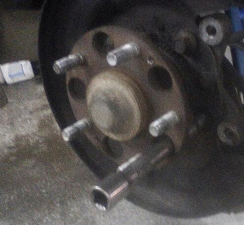

Загнал машину и начал разбирать тормоза, дел не много. Начал с малого пути, сделал пластину из очистителя инжектора примерно 10*2 см и толщиной 0,2 мм.
подкладывал только под задние 2 болта, дабы повернуть колесо вовнутрь машины.
Результатом я был доволен, т.к. развал стал стремиться в сторону плюса и схождение ощутимо уменьшилось.

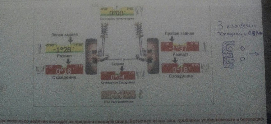

Рассчитав, что на левой стороне угол схождения ушел на +0,7*, а на правой +0,10*. То есть если подложить 2 пластинки толщина будет 0,4 мм тогда теоретически схождение будет по +0,5* на сторону, но угол развала великоват -1,30* и 0,5* маловат, как по мне. В идеале хотел сделать по +12* (минут) на сторону, но это проблемно так как надо пластину таких размеров и толщиной 0,5мм, что в наличии нет. Поэтому решил поэкспериментировать и сложить втрое платину и подложить. В итоге получил толщину 0,6 мм, собрал и пока решил оставить как будет.
3. Третий развал.
Итог: имеем положительное схождение, хороший развал. А САМОЕ ГЛАВНОЕ машина стоит как вкопанная теперь на дороге. Для чего эта возня и затевалась. Конечно, углы схождения для лета великоваты, в идеале бы +0,12*(+/-0,02*) как по мне. Если не продам, то подгоню до +0,12*, но надо найти не прожимаемую пластину толщиной 0,5 мм.

Итак: 1 пластина толщиной 0,2 мм уводит угол схождения на +0,07 /0,10*, что позволяет примерно рассчитать какие нужны платины толщиной, чтобы завернуть колеса в плюс по схождению или развалу.
