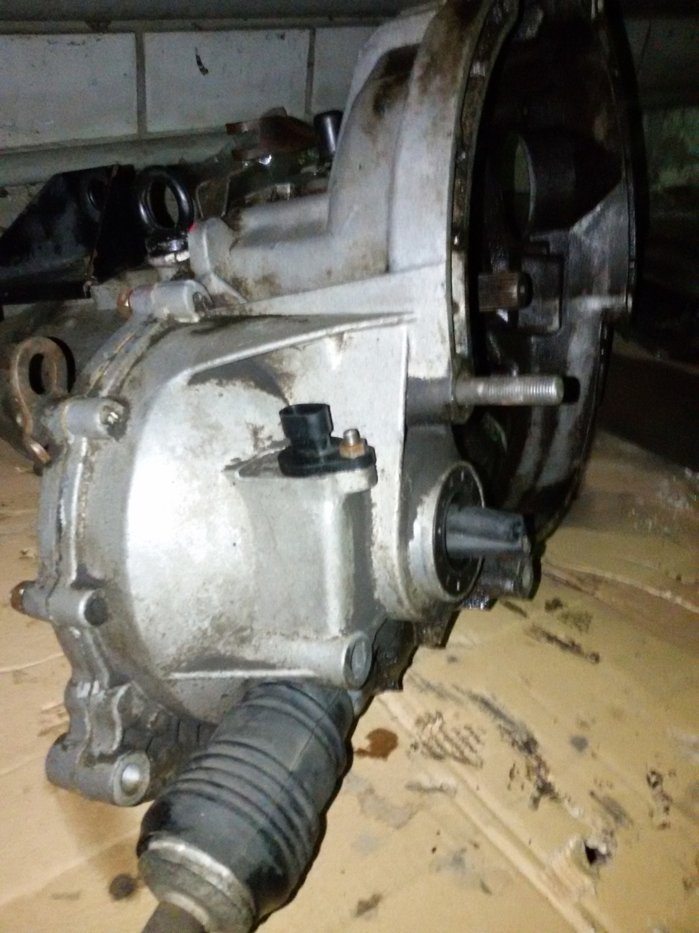

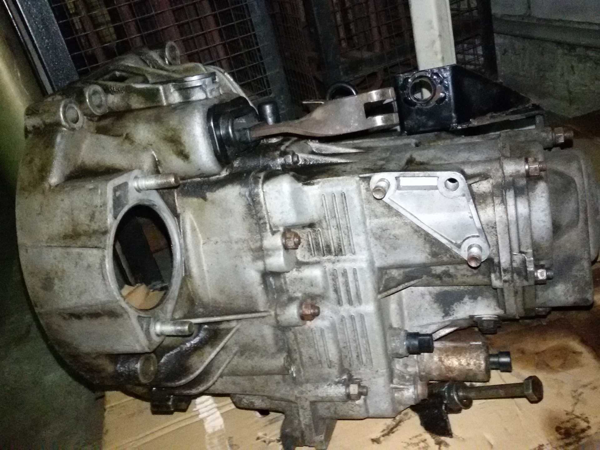

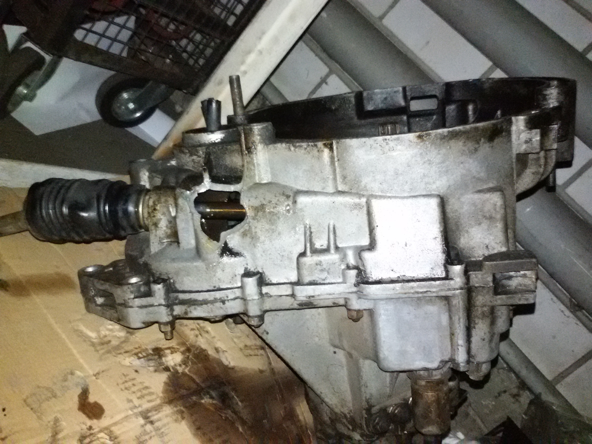

В общем имеем Лада Калина 2006г 1.6 8v. Кпп со стартером на 2 шпильки.

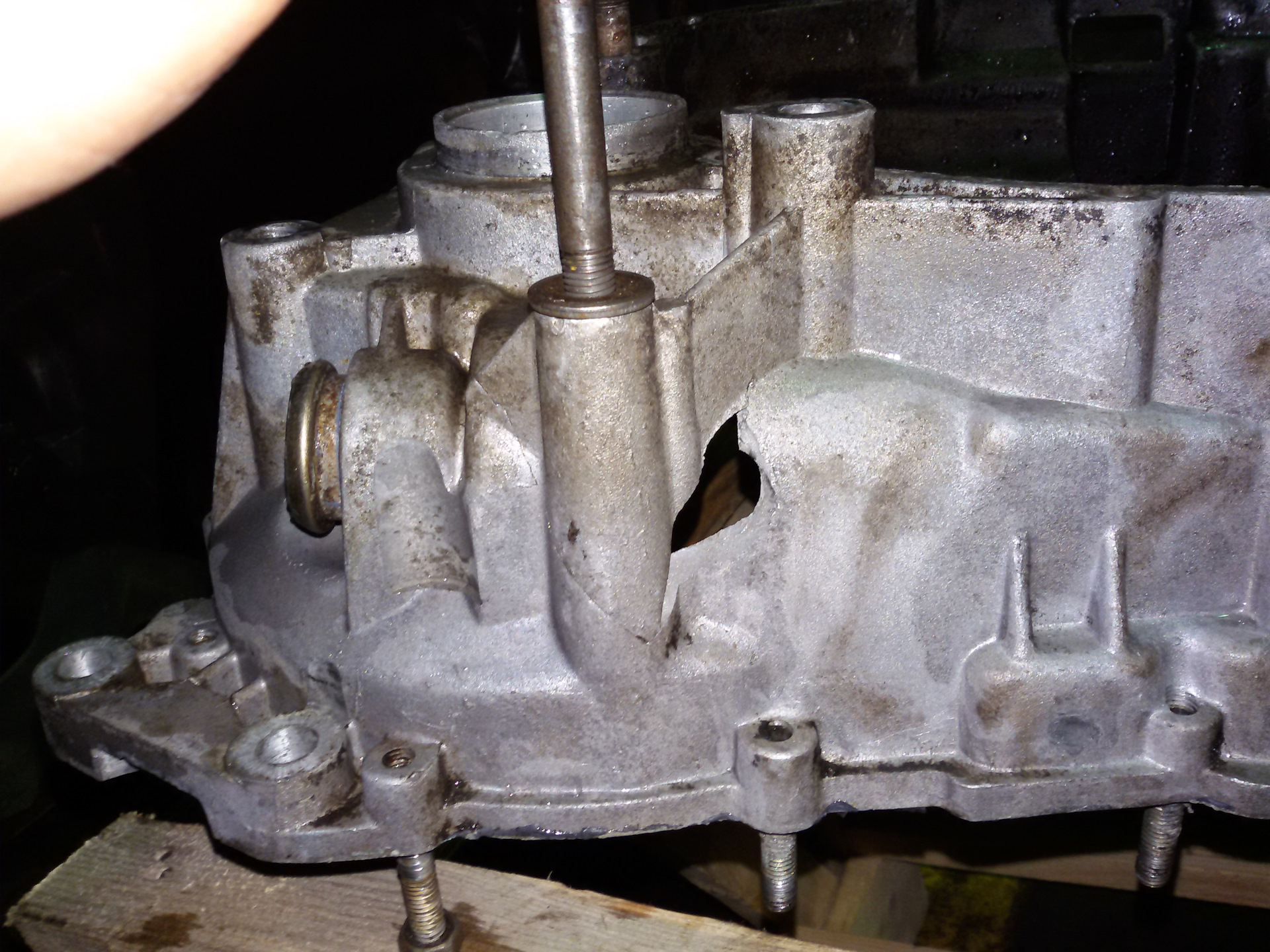

Лопнула кпп на нижней лапе, масло вытекло.

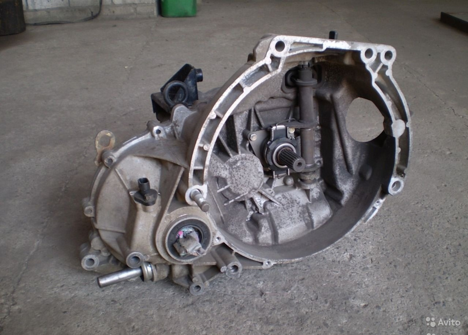

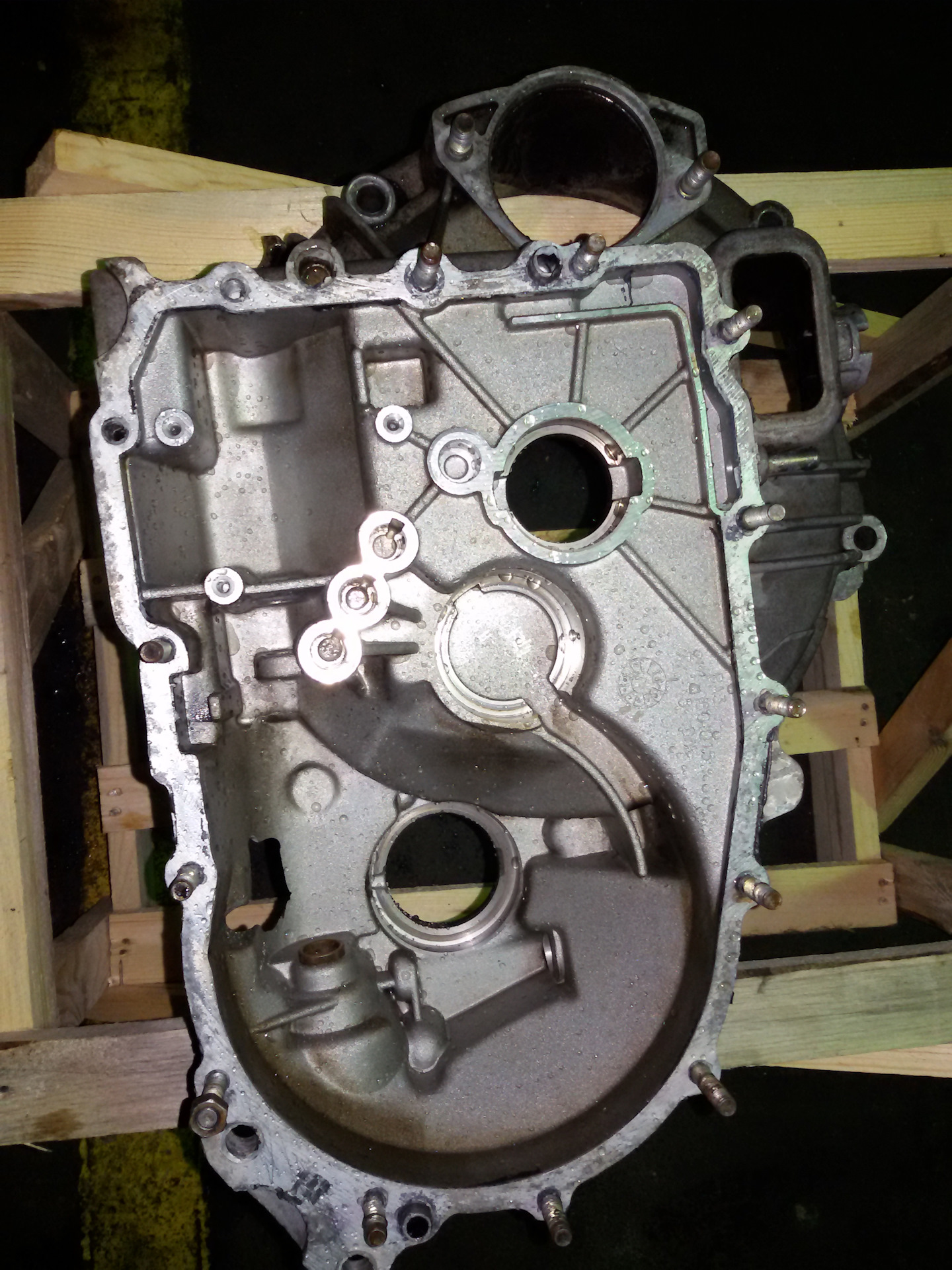

Долго искал подходит ли колокол КПП от 2110 на КПП Лада калина? А-то колокол кпп от калины найти за адекватные деньги не получается — только 2110.

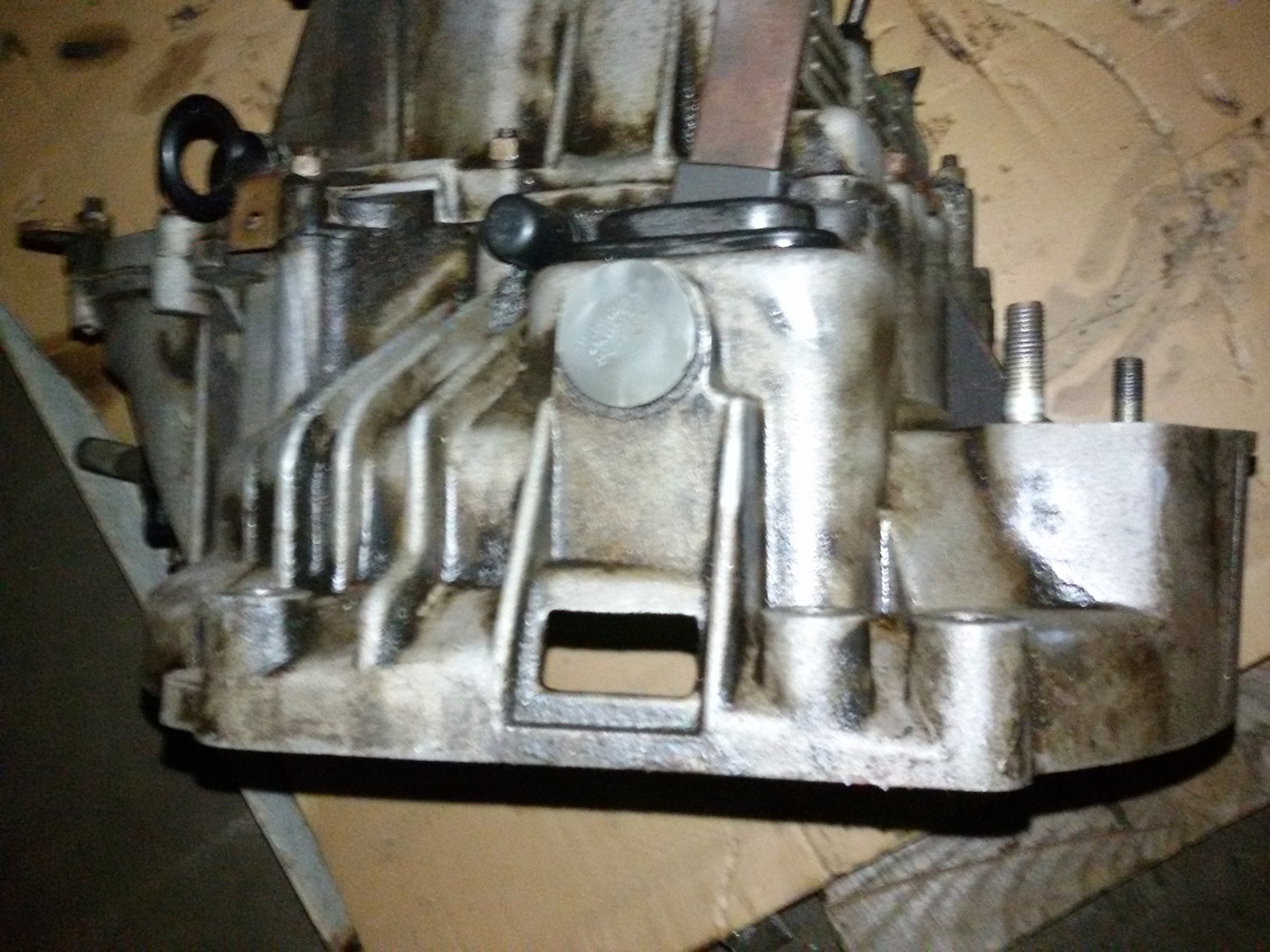

Насколько я рассмотрел на колоколе 2110 нет отверстий для нижней лапы как у калины, задняя часть картера другая, у десятки нет соленоида задней передачи.

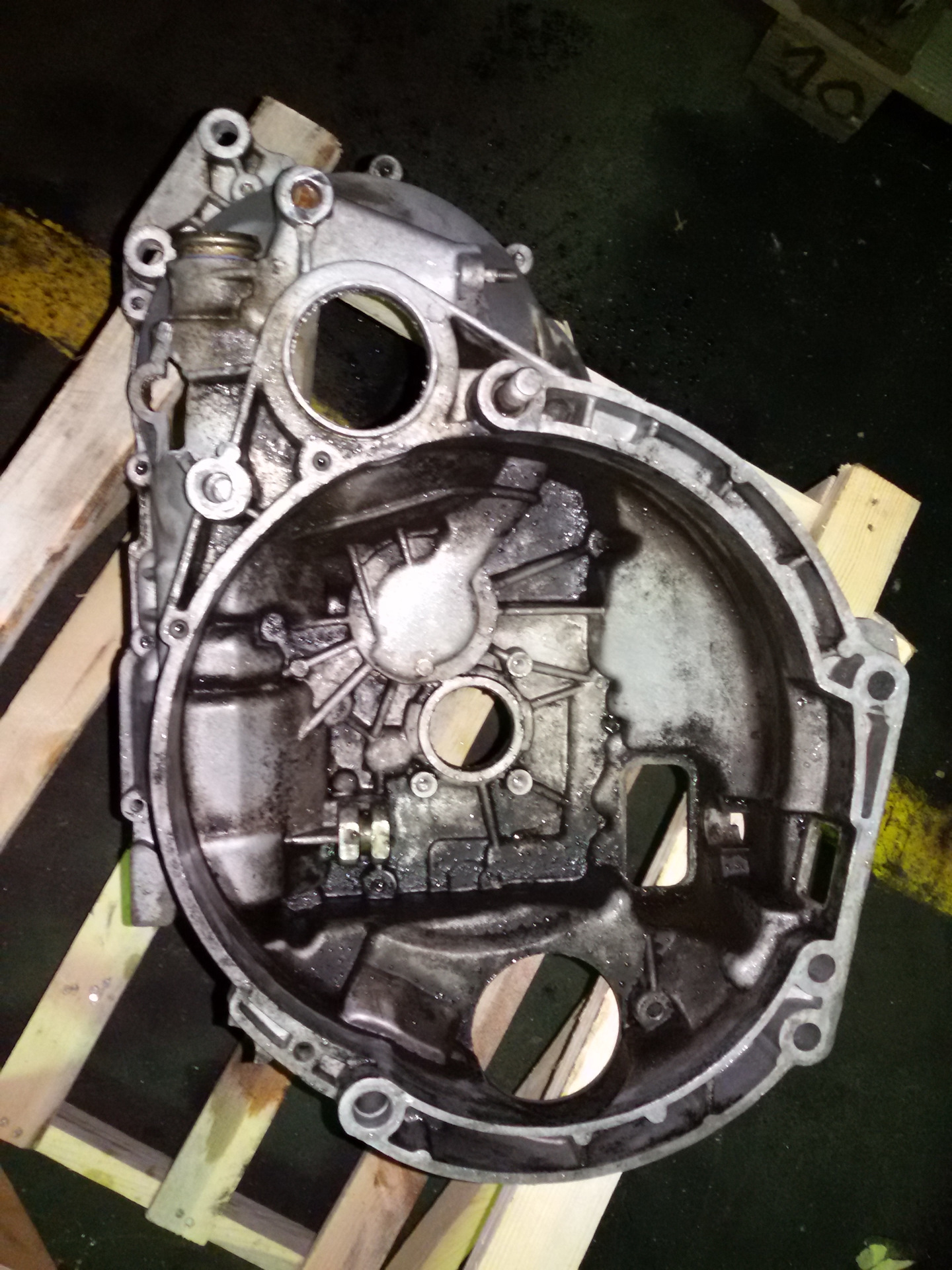

Нашел в инете картер сцепления, купил б.у, вышло 55у.е., видно по следам от болтов, что стояла кпп на десям семействе т.е от некоторых кпп 10ок все таки подходит колокол сцепленя.

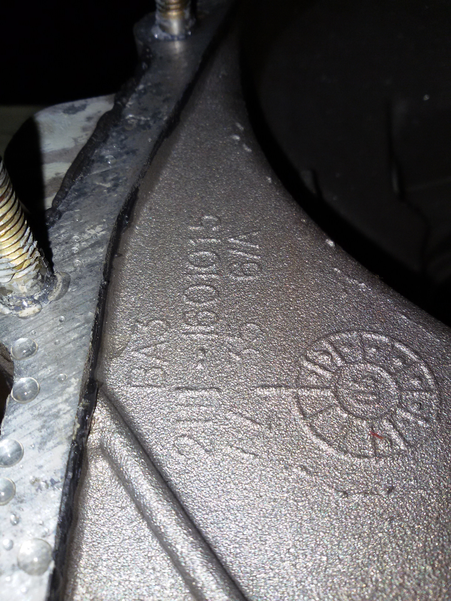

Кто будет искать колокол себе ? — 2 критерия! Ну и даю фото номерка который вы увидите лишь сняв картер.
1. Количество шпилек под стартер.
2. 3 отверстия под сальником привода, для болтов лапы кпп калины
