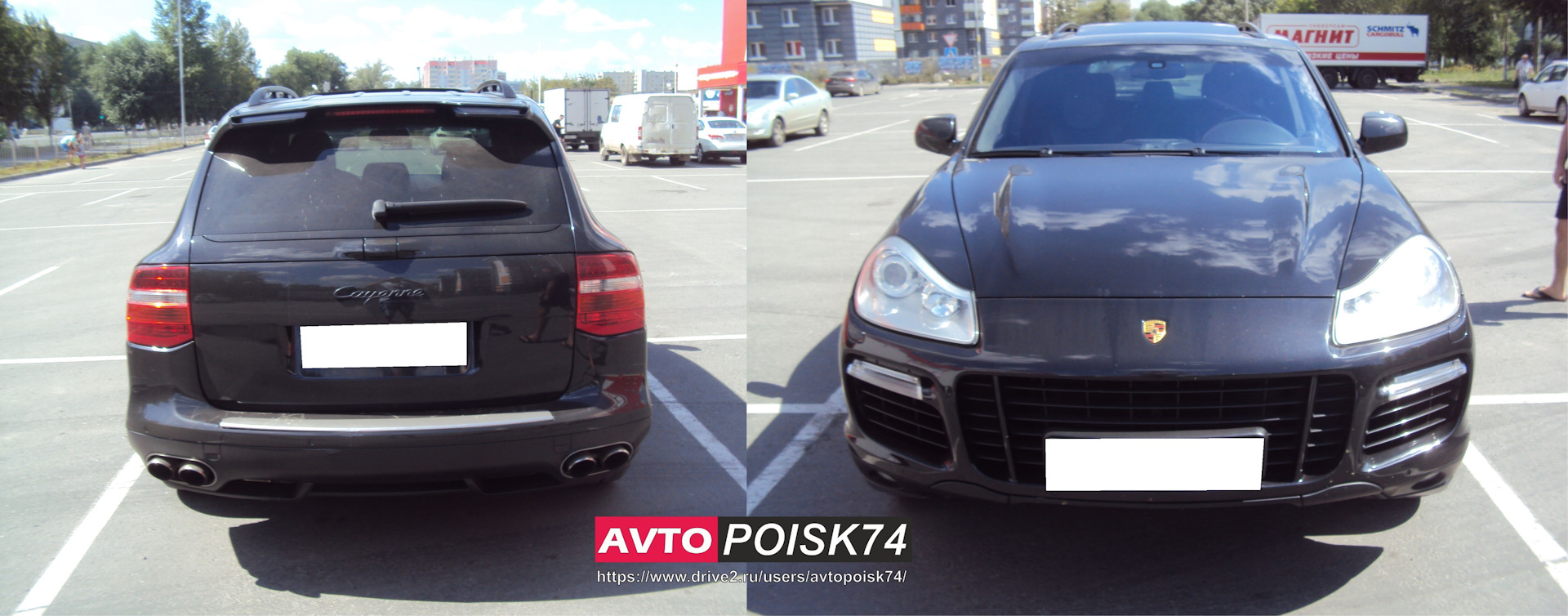

Задача у меня такая — провести осмотр, а после этого будет видно, загонять её к дилеру на полную диагностику или нет.
Собственно говоря, давайте смотреть и разбираться. Тем более что очень уж красиво выглядел он на фото в объявлении. На улице жара +30С…

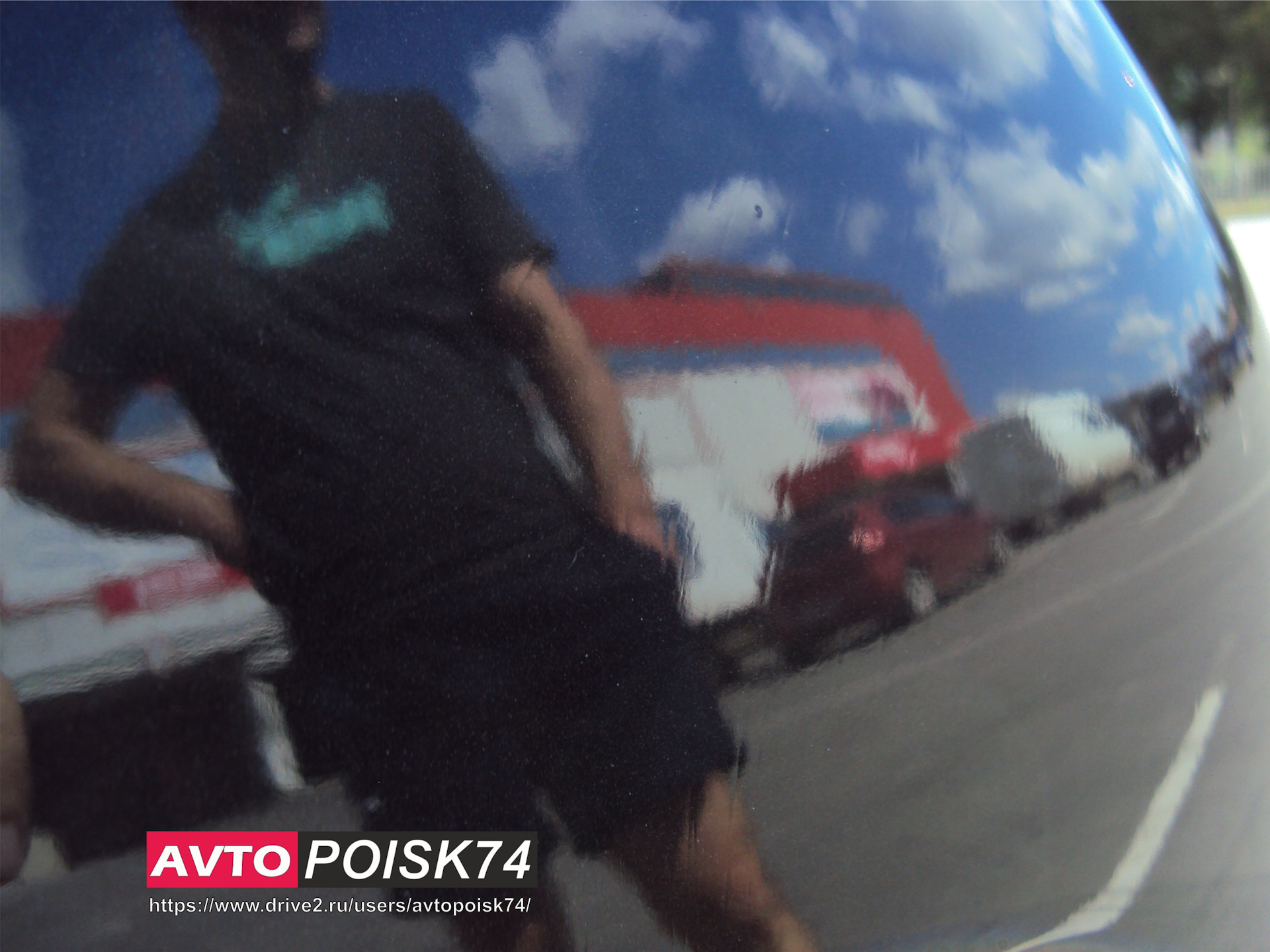

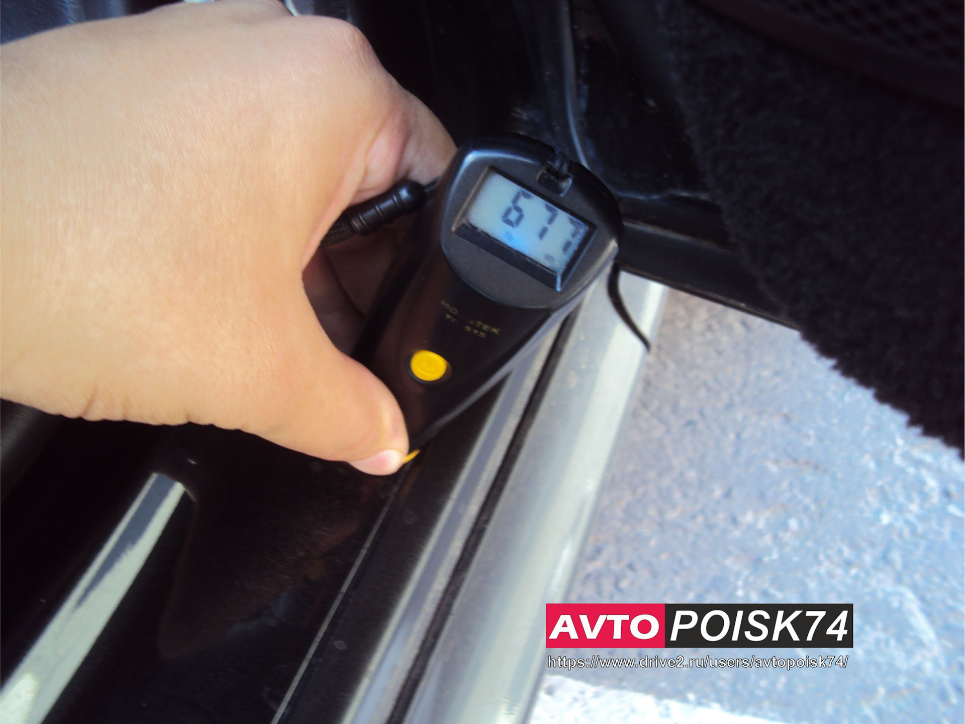

Постараюсь выкладывать меньше фотографий толщиномера и максимально Вам показать косяки. Было сказано про трещину на заднем бампере. Про передний ни слова, но он тоже был треснут. Но это мелочь, просто влияет на реальную цену автомобиля.

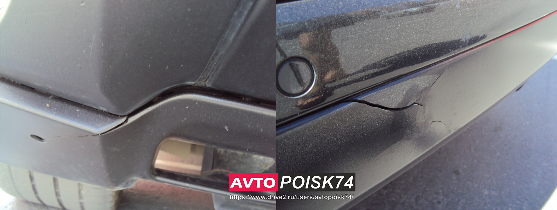

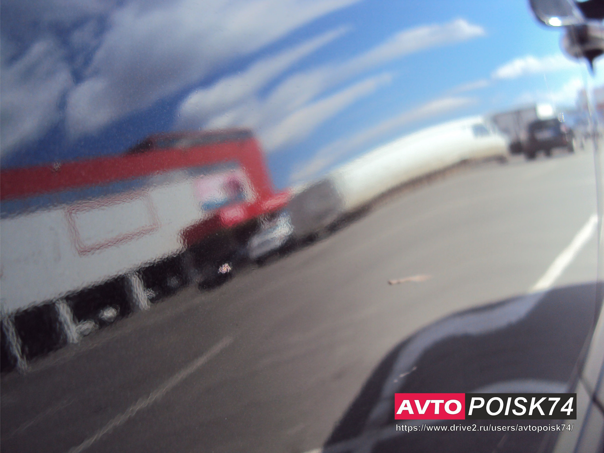

Сами по себе бампера красили уже в России я так полагаю, потому что так плохо обычно красят у нас в гаражах. Плохая подготовка элементов перед покраской. Когда я вижу такие окрасы на дорогих автомобилях, я невольно думаю, есть ли деньги на содержание этого авто?
Тогда я сразу спросил про обслугу у оф дилера Porsche Челябинск. И выяснилось, что её там не проводили. То есть первый хозяин в России загонял ее туда пару раз, масло менять, ни о каких ТО или какой-либо истории обслуги там речи быть не может. Машина досталась за долги, но ее сразу продавать не стали, а покатались на ней. В целом после этого можно уже уходить от машины, потому что продавец был кавказской национальности, а именно они обычно и скупают все черные Рэндж Роверы и Кайены в городе. Нет, продавец хороший парень по общению, но как-то все сразу мне стало ясно…
Не крашено у машины пара элементов. Что-то сделано со шпаклей было, что-то в норму окрашено. Продавец сказал, сам не знает что красили! Хотя по телефону говорил, что пара элементов. А просто посмотрите снова уровень окрасов и шагрень. Например, задняя правая дверь.

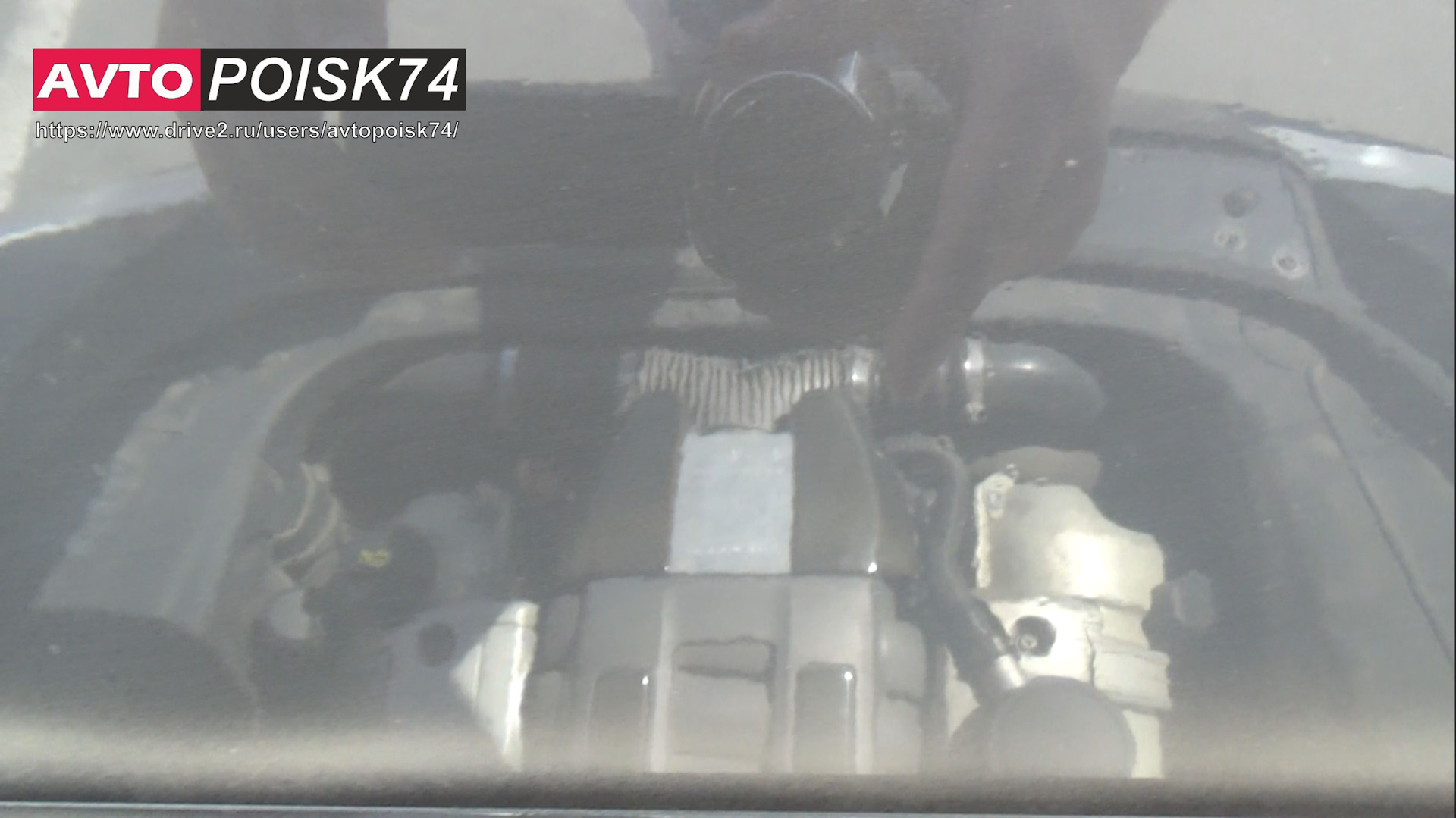

Капот алюминиевый, скорее всего, был заменен, бьется в норму по толщине краски, но видно, что снимался и перекрашен, как и передние крылья. А с обратной стороны капот был плохо покрашен, имел много кратеров.
Правое переднее крыло менялось, и было покрашено лучше всего. Но вот стойка и проем передней пассажирской двери были в шпаклевке. Что здесь было? Сказать сейчас невозможно, пока все не разберешь и не посмотришь. Но думаю, каждый понимает, что этот окрас не косметический.
По кузову были мелкие царапки, слезающий лак, но все было по мелочи ничего сильно плохого, фото не влезает в пост.

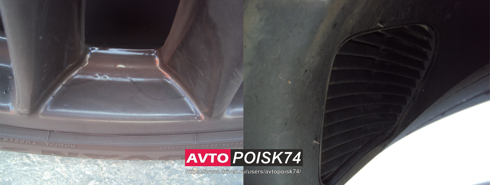

В объявлении колесные диски выглядели просто замечательно! На деле же, они перекрашены, краска с них слазит(фото не влезает в пост), так же видно сопли от покраски на дисках, а возможно они просто варенные, поэтому их красили. Их бы с обратной стороны еще посмотреть, где-нибудь на подъемнике.

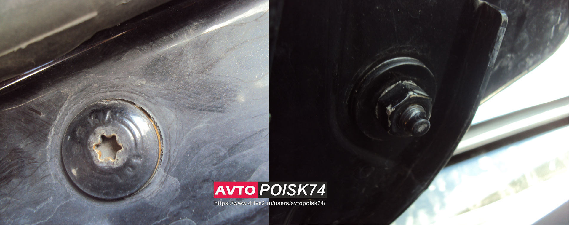

Кое-какие вещи были на саморезах в этой машине. Сразу понятно, в какой стране ее делали:)
И да, в этом нет ничего супер криминального, но это говорит об отношении к автомобилю. Его просто эксплуатировали, гоняли на нем, получали удовольствие, а вот платить за удовольствие не каждый хочет…

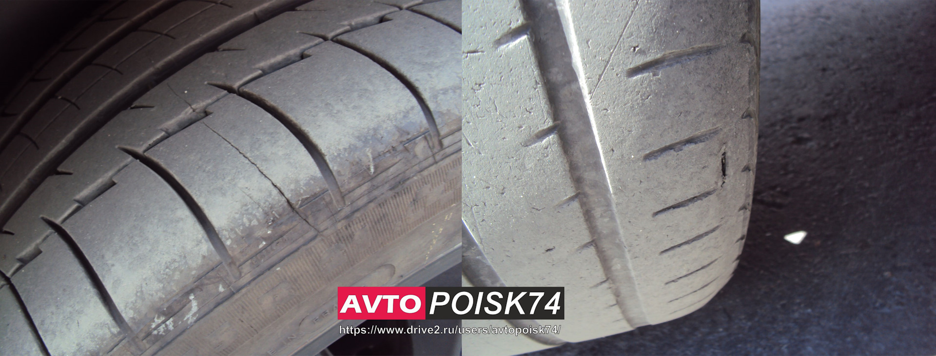

Резина была только летняя, и как часто бывает на таких авто она разная по протектору. Передняя резина с износом по внутренней части(аж до дыры и корда), говорят, ее подъедало давно. Почему ест резину? Причин может быть несколько, да и как мы видим, не бросились устранять причину жора резины, а просто ездили дальше. Да и грыжи на передних покрышках, наверняка туда же можно будет добавить и кривые колесные диски, ведь в Челябинске дороги сами знаете какие.

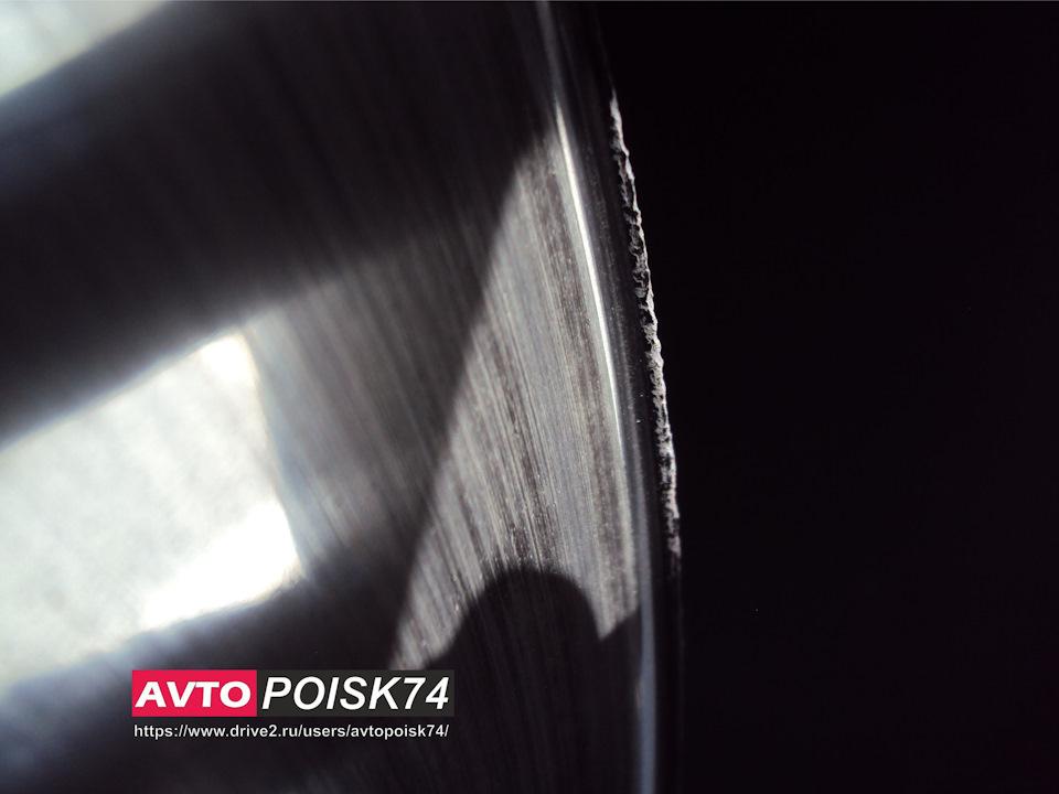

Тормозные диски в хлам и перед и зад. Такого большого износа я не видел давно и это на машине у которой 550 л.с. Тормоза здесь очень важны, но никто и ничего не менял. А знаете почему? Посмотрите на цену, и не оригинала ни Экзист ни Автодок мне не дает.

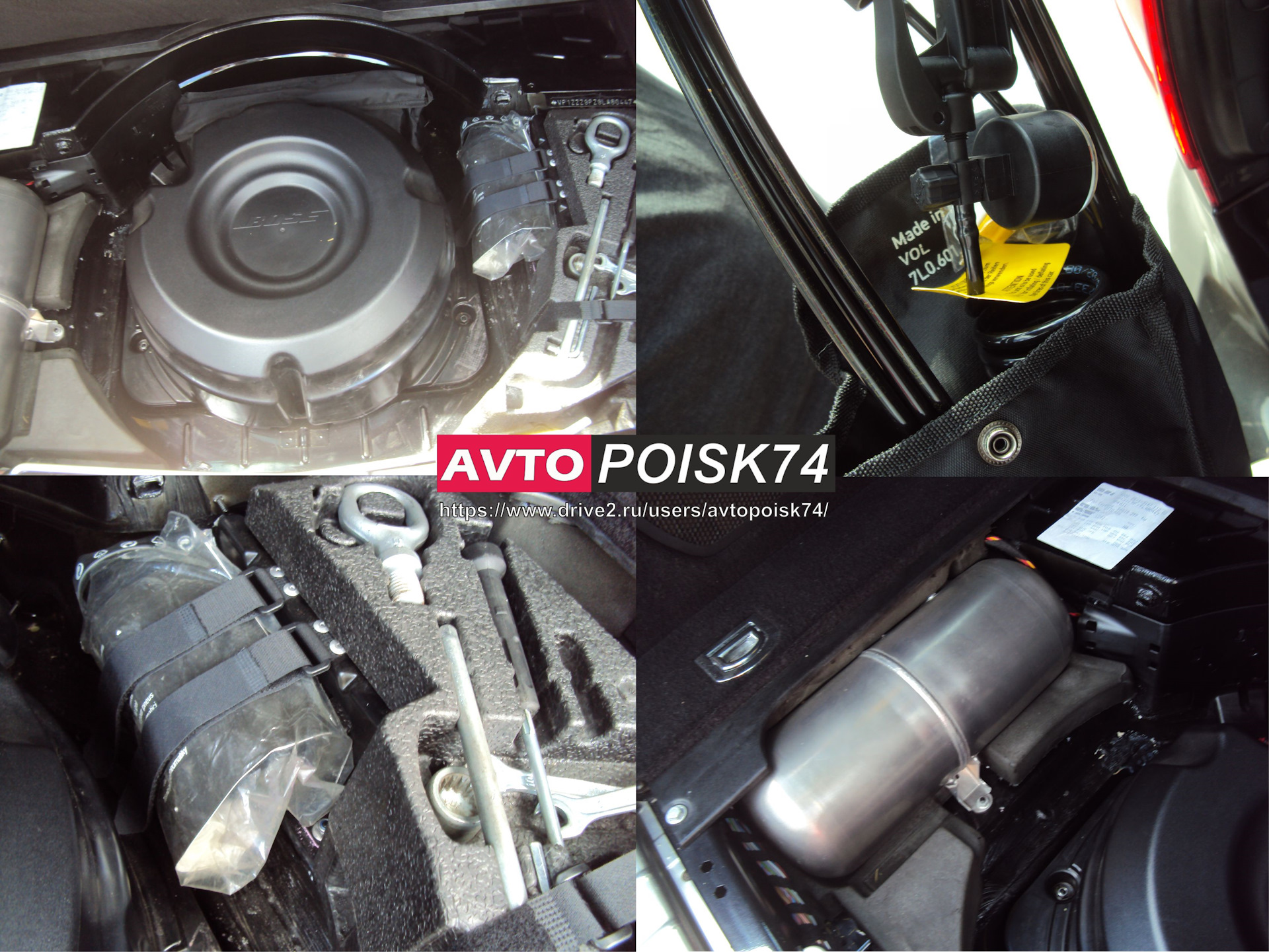

Посмотрим в багажник. Там нет никакой запаски, только компрессор и ремкомплект. Вся ниша багажника целая, никаких крупных ДТП в заднюю часть не было, а электропривод крышки багажника работал исправно. Фонари задние тоже были оригинальными.

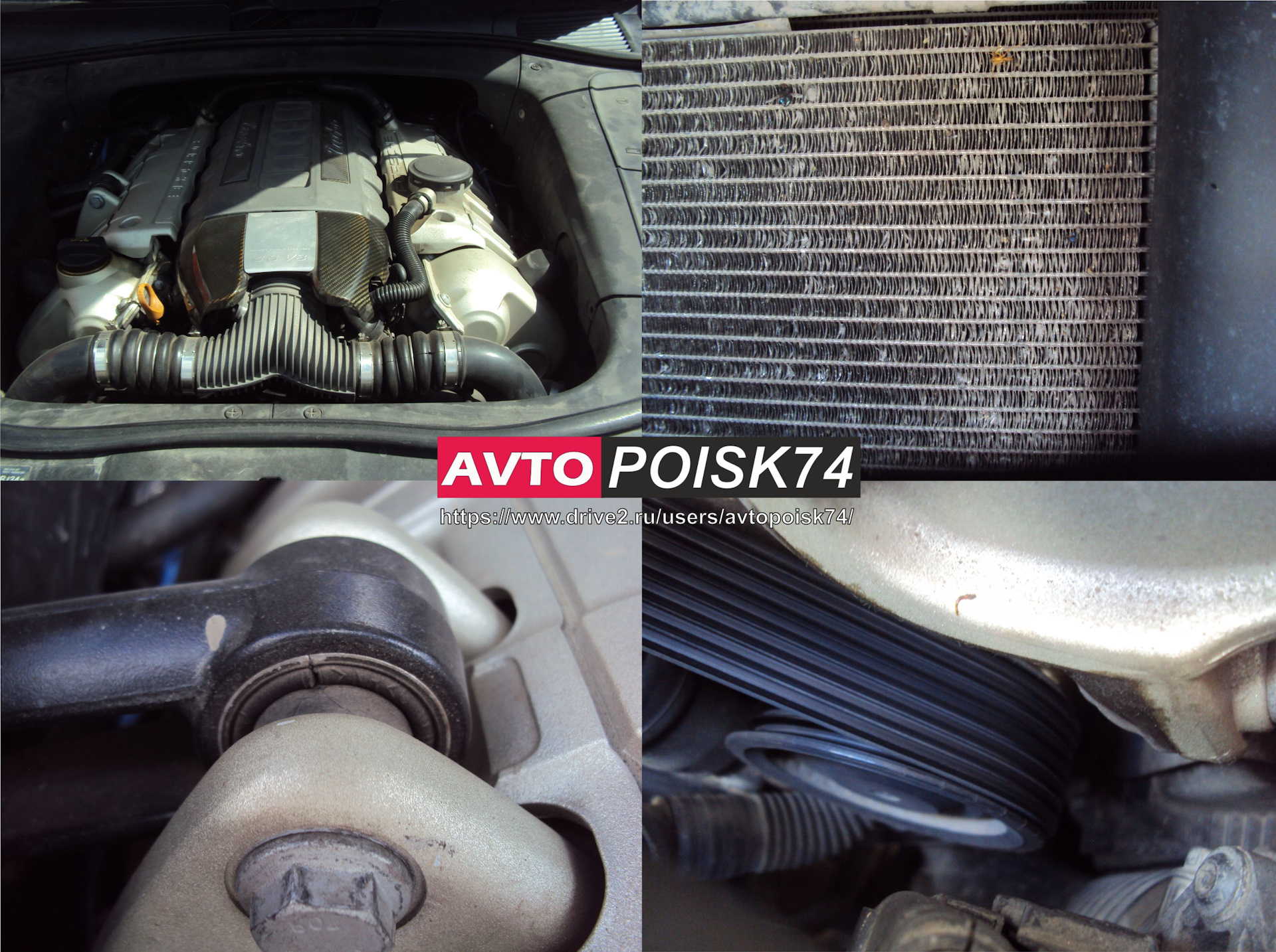

По капотом V8 4,8 который хорошо работал, без лишних звуков. Часто эти моторы с задирами в цилиндрах и стучат. Здесь же, по мотору я ничего плохого не услышал. Подкапотка разбиралась вся. Все болты крутились, наверняка в мотор уже лазили, и кое-что продавец авто уже делал буквально на днях — менял ремни, кое-какие трубки, но забыли почистить радиаторы, говорит, собрали все, а потом про них вспомнили.
В АКПП масло не меняли. По крайней мере, продавец не менял, а прошлый хозяин вероятно тоже. Поэтому и плохо покупать машину, в которой нельзя проверить историю обслуги или ремонтов. На втором или третьем хозяине история машины попросту теряется.

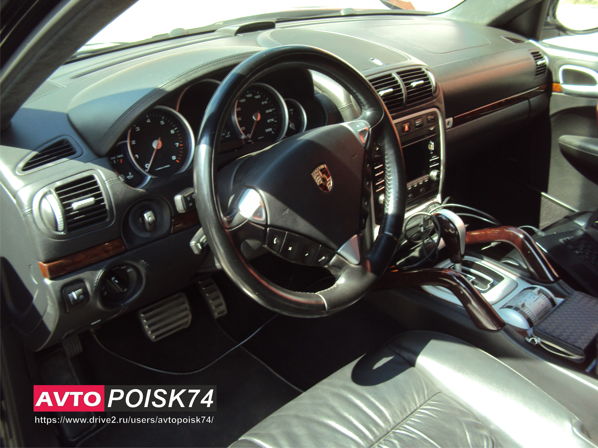

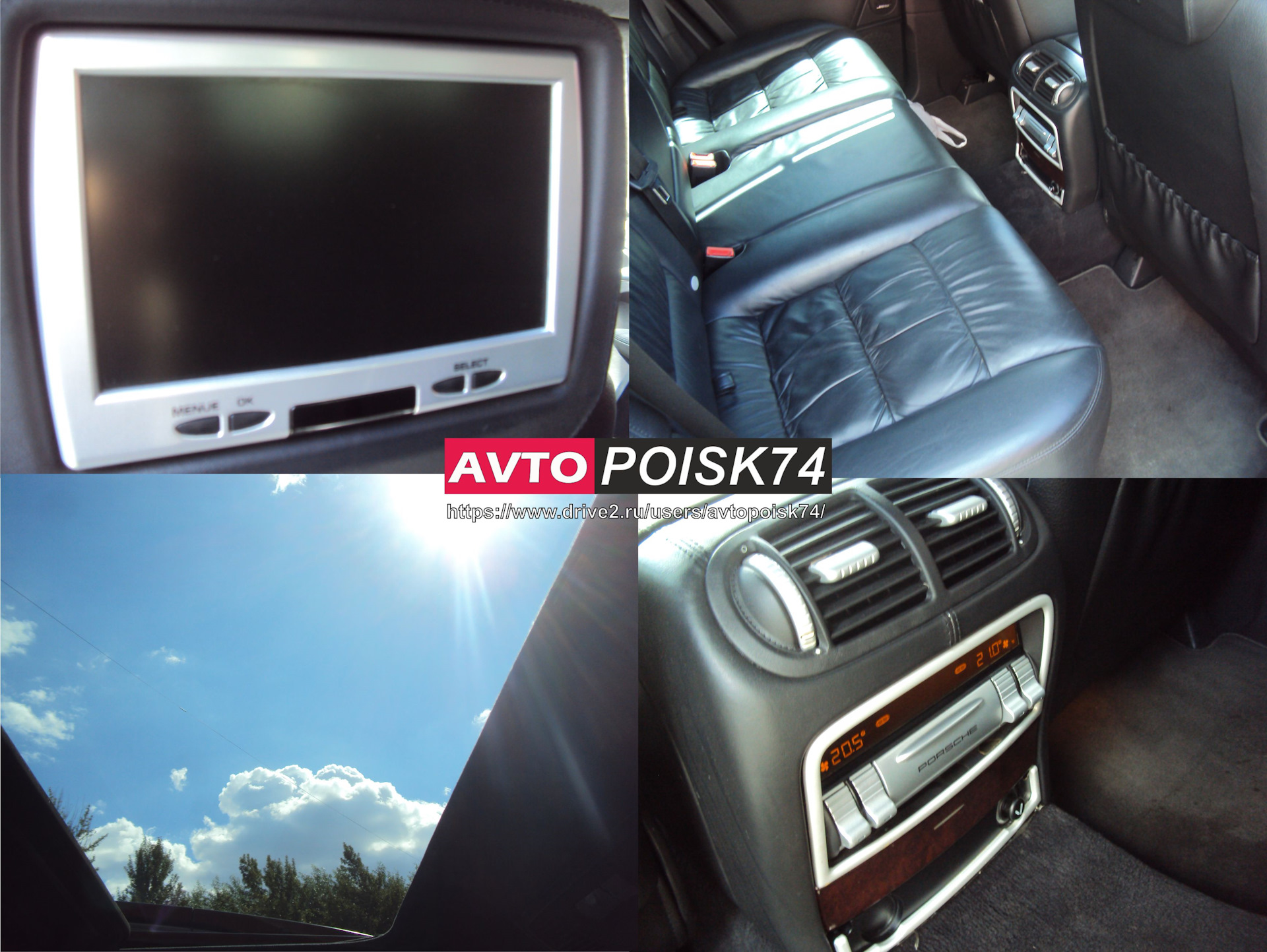

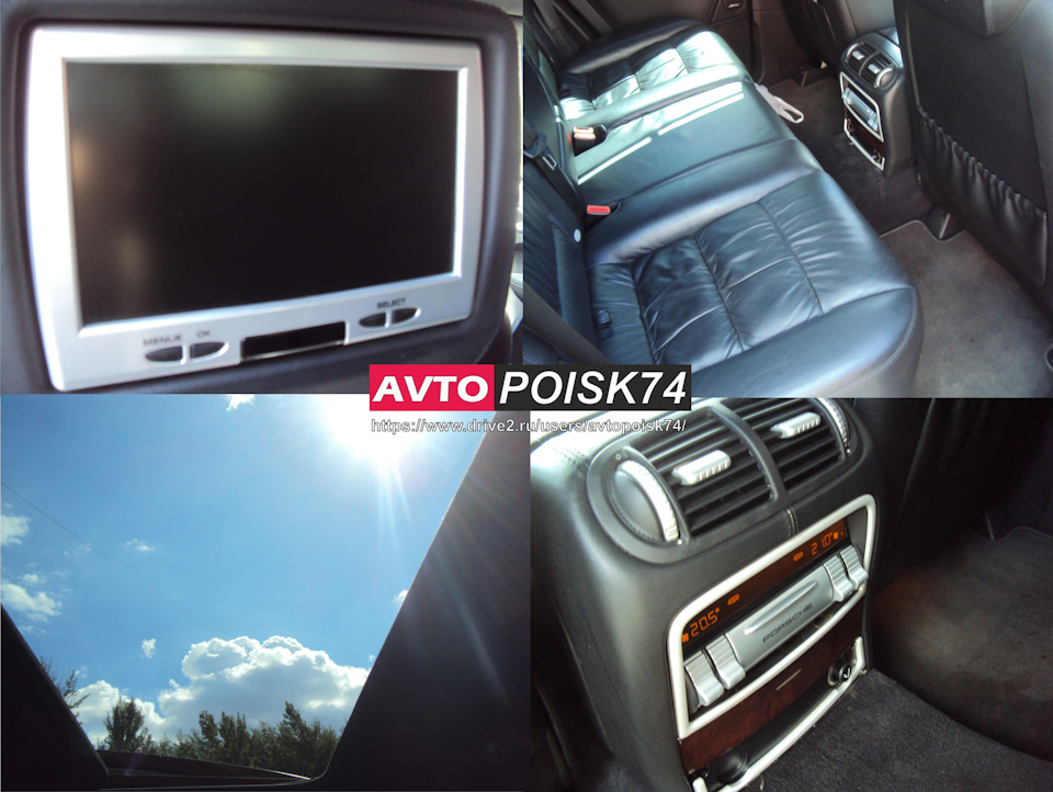

Комплектация у машины хорошая. Не берусь говорить, максимальная ли она.

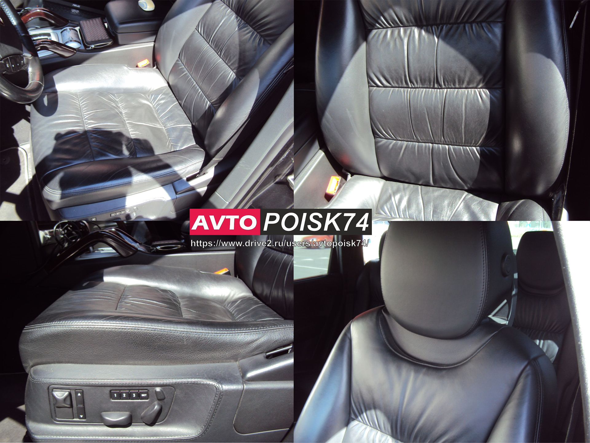

Все-таки салон, уже чуть устаревший, выглядит, зато качество материалов такое, что даже спустя 8 лет нет намека на износ сидений. У Porsche лучшее качество материалов по моему мнению!

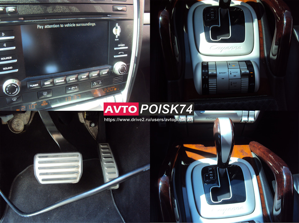

Не работала у Porsche Cayenne камера заднего вида. Не работал кондиционер, и это на черной машине в +30С жары… я часто говорил, что у нас из таких машин с мокрой спиной выходят, потому что, то ест много бенза с кондером, то кондер не работает) хотя это одно и тоже, просто люди оправдываются, что любят ездить с открытым люком:)
Заслонки в печке тоже не работали некоторые, просто не дуло из них, когда например, включаешь обдув на себя. В чем здесь проблема? Надо разбираться.

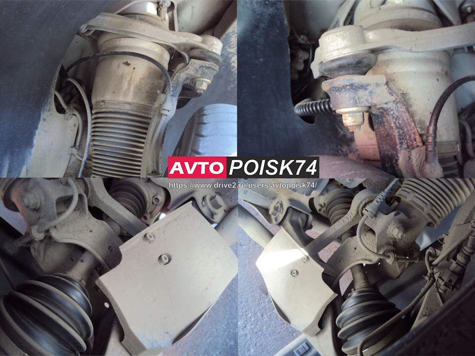

По ходовой я никаких недостатков не обнаружил, но надо смотреть на СТО. Пневма работала исправно.
