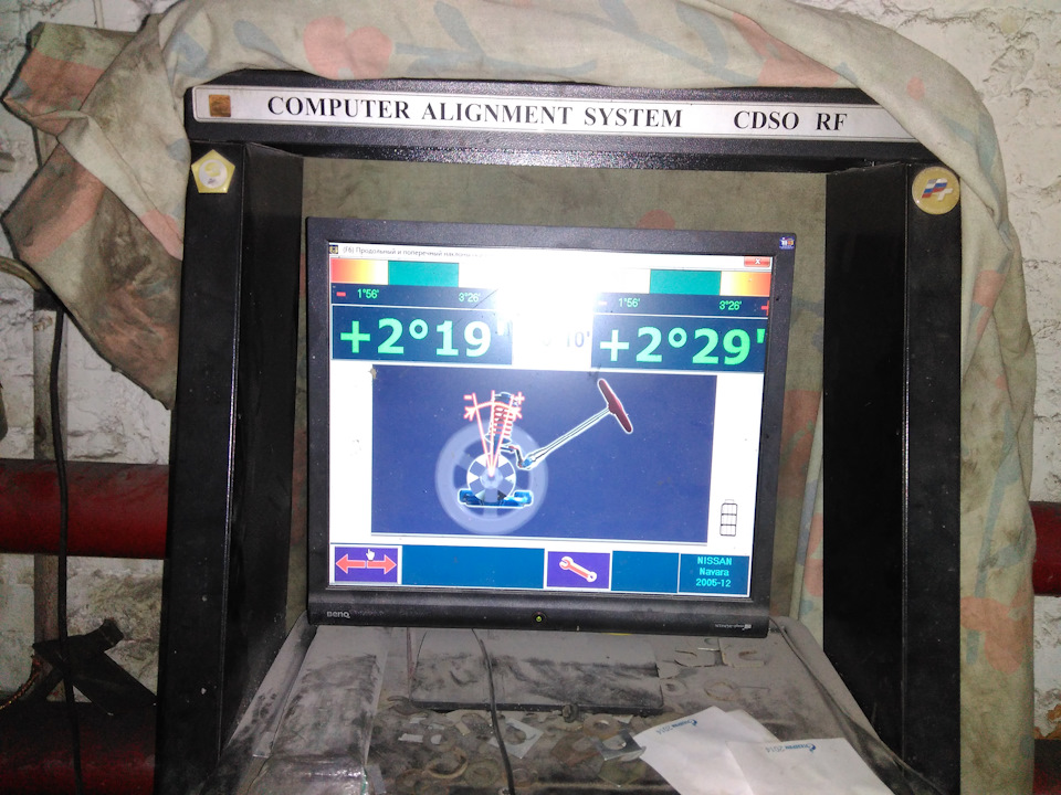

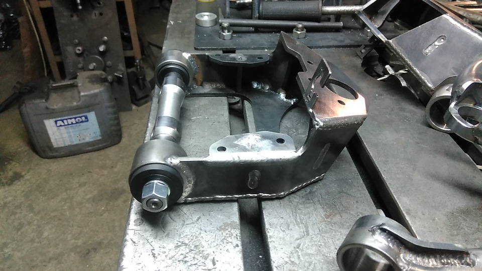

Владислав. К чему тебе такая точность? Могу тебя заверить все нормально с кастором. Лучше чем с проставками под шаровые. Руль после поворота машины возвращается в прямолинейное положение даже бодрее чем с проставками под шаровую. А с ними кастор подходил вплотную к "красной зоне" на лазерном развальном стенде.
Кастер ноль?)) С проставкой между шаровой и рычагом и в данном случае кастер не меняется. Если бы я удлиннил поворотный кулак, то да, кастер бы поменялся. И то при 40 мм он изменится на 10-15'
Я приуменьшил с допусками на MPS кастер там 2°40' (+1°; -1°). Не может он поменяться, тем более на 1°) вот поперечный наклон шкварня меняется, но незначительно) все там в нормальном допуске получается)
Со стабом ваще не вариант… И вот по поводу нормального угла работы шруса… это как определялось? и еще про рулевые тоже интересно
Углы работы ШРУСа будут соответствовать работе подвески с проставками под шаровую в 25 мм. А этот "вариант" уже обкатан и на бездорожье и на соревнованиях как минимум 2-3 года. Шрусы живут нормально. И кстати со стабом тоже :)

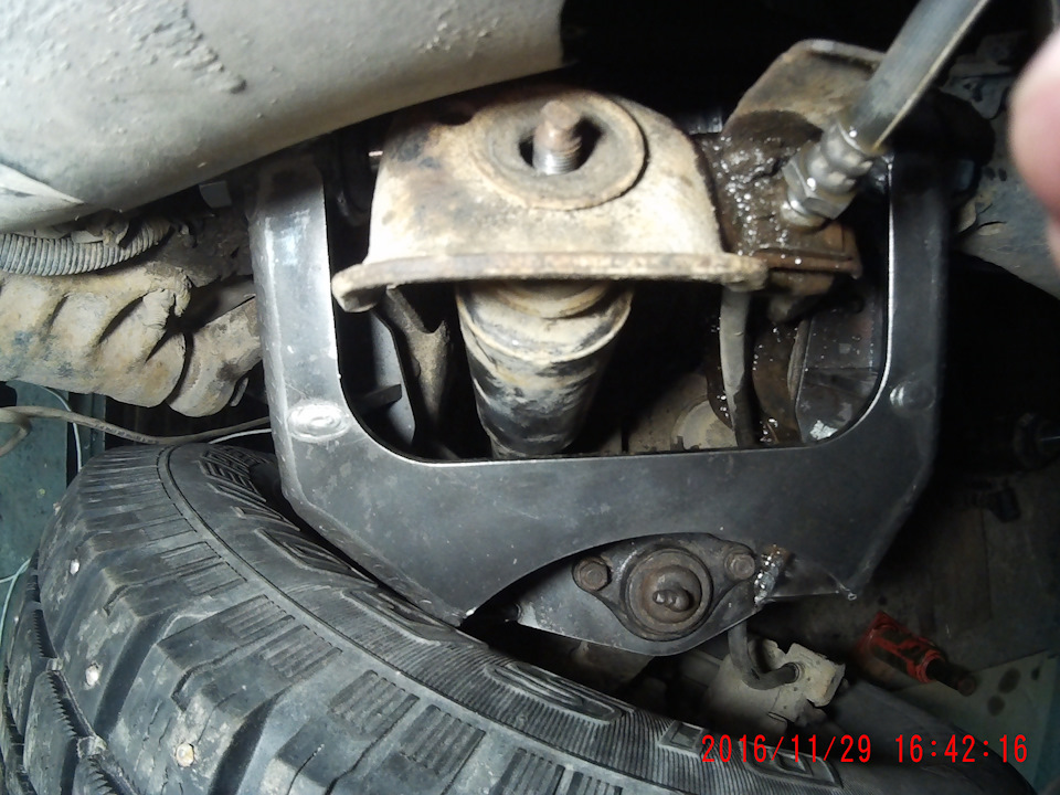

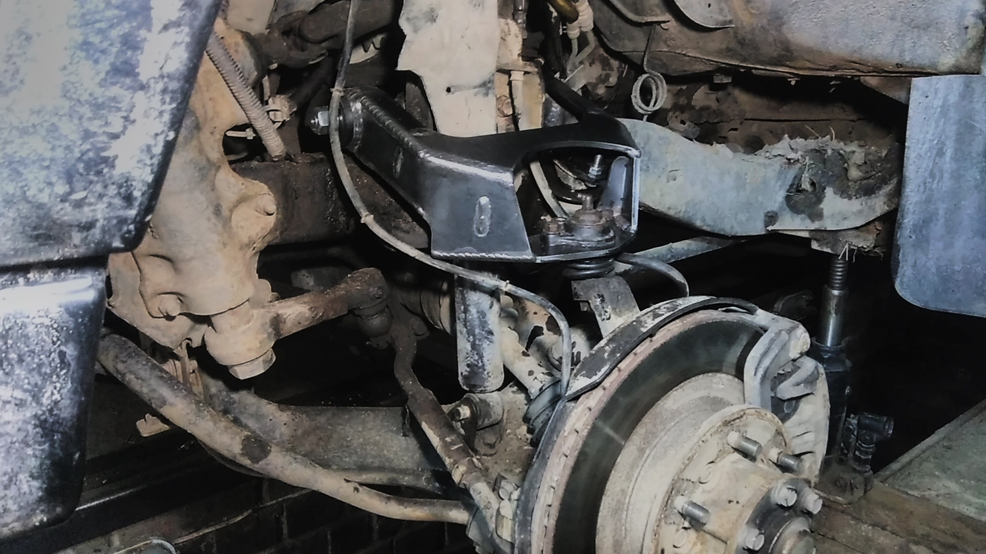

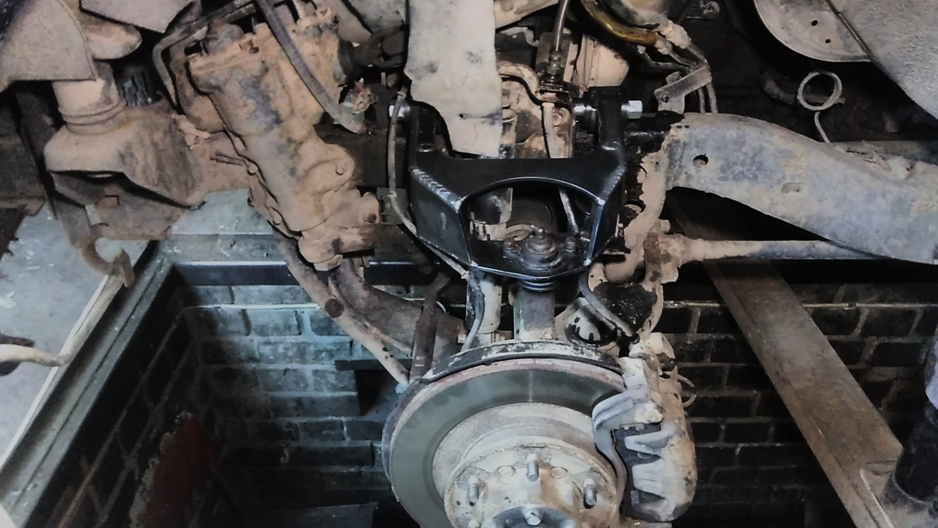

На моей машине действительно сейчас первая версия рычагов. В их конструкции есть определенные ньюансы, которые по месту были доработаны в пределах возможного. Обо всех моментах Антон оповещен, с учетом этого им была разработана вторая версия, фото которой в этом посте. Писать о том какие ньюансы были в первой версии нет смысла, т.к. это если выражаться компьютерным языком была "бета" или даже "альфа" версия. Продукт который пойдет в массы будет более проработанным, вот про него видимо и будет интересно почитать и услышать отзывы. В любом случае могу сказать, что такой тюнинг очень давно используют в Тайване но ценник конский, а тут наш производитель, что на мой взгляд просто великолепно.
Что касается непосредственно процесса установки, что про него писать?! Все стандартно, ничего интересного, все есть на видео. В эксплуатации тоже претензий нет.

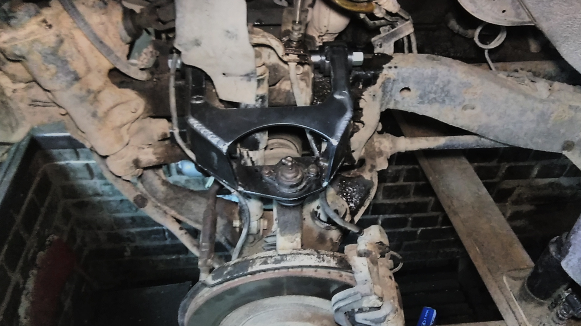

Увеличивает рабочий ход подвески при лифте, позволяет отрегулировать развал при лифте, нормальный рабочий угол шарнира, ни и прочность по сравнению с стоковыми рычагами с проставками.

регулировки делали? чет кажется кастор почти ноль, и сколько развальные пластины вышли?
Всё там нормально. Это всё делалось на предыдущем образце, эти параметры я не менял. Сейчас я другие вещи смотрел.
так скока?
с проставкой чуть уходит вперед, хотелось вернуть назад, и развальные скока?
Чуть это сколько? Там допуск 1 градус. ))
точно не помню, но чуть больше градуса, нормально где то 2 30 хотелосьбы к 3, да и чуствуется

На наваре кастер 2°30 (+30'; -30') у меня кулак длиннее на 150 мм, а это уже отрицательно влияет на кастер, в итоге вот что показывают приборы)

ШРУСы по прежнему работают в рабочих углах. Практика это показывает. Более того есть еще "зазор" по увеличению максимального угла.

Антон, в основном рычаги нужны под 33 тапки, а там от 0 и в -, нужно мерить, 285 резина на 0 диске, будет так же как 265 на +10.

С первым экземпляром рычагов и моим вылетом -14 на резине 285*75*16 там проблем нет.
Это кстате тоже 285*75*16 ток вылет 10.
Я уже поправил всё)

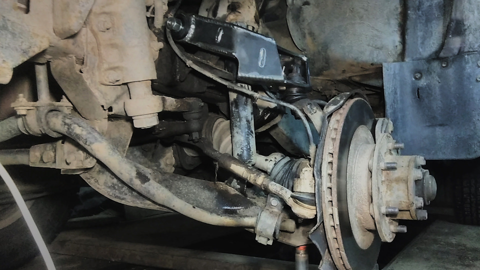

Понятно, в первой версии рычага там получается этой части нет — она более скошенная.
По размерам в остальном все получается? Отбойники, запас для толстого аммо, крепеж тормозного шланга?
Остальное всё огонь)
