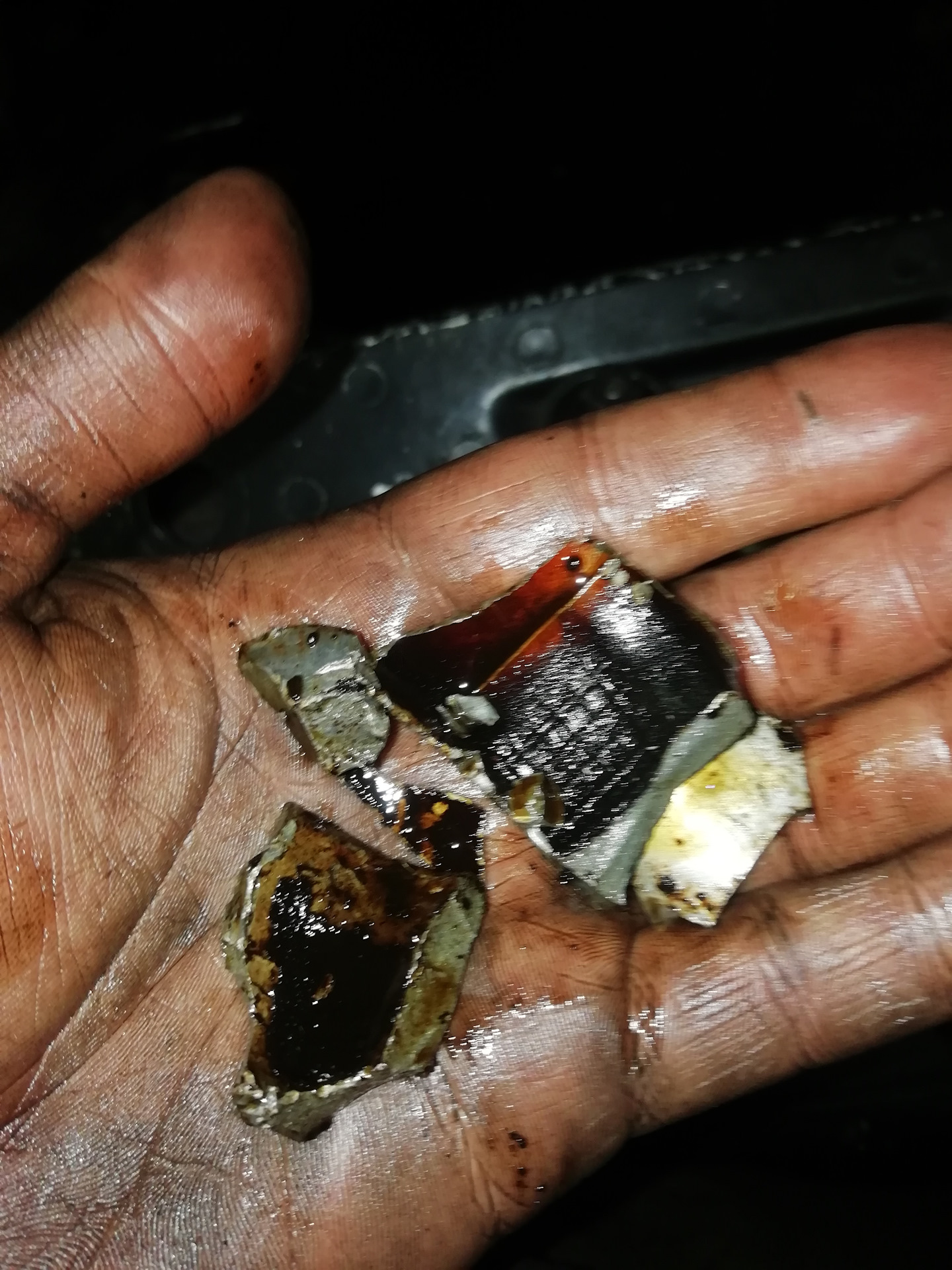

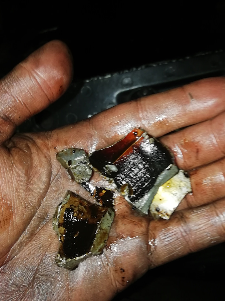

Внезапно родители вспомнили что не меняли ГРМ на своем форде уже тысяч 110) и когда он менялся до этого никто не знает. В срочном порядке был вскрыт кожух ремня и вот что там обнаружилось:

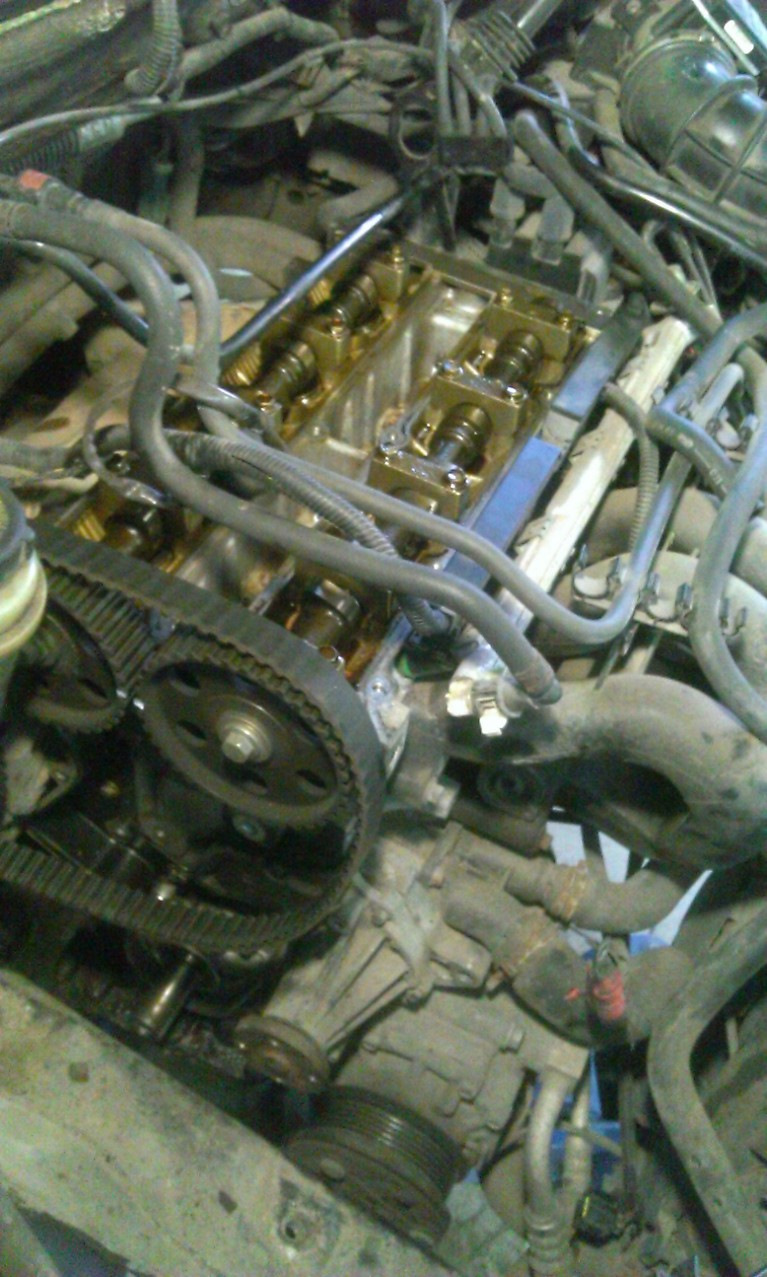

Далее, прокручиваем коленвал по часовой стрелке до момента когда он упрется в фиксатор. Перемещаемся к ГБЦ и вставляем планку из набора в прорези на задней части распредвалов для обеспечения их фиксации. Прорези должны находится выше плоскости ГБЦ, если они будут ниже, необходимо выкрутить фиксатор коленвала и прокрутить его на 360 градусов.

Ну у нас он от времени уже весь растрескался. Пробег то не большой.
