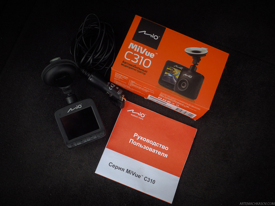

Герой сегодняшнего обзора, регистратор Mio MiVue C310 все эти вопросы обходит стороной – ведь в нем нет никаких дополнительных функций, только сам регистратор!
В отличие от многих брендов на рынке, Mio – не просто название на корпусе безродного устройства, не результат бейдж-инжиниринга. Бренд – детище тайваньской корпорации MiTAC, существующей с 1982 года. В числе брендов корпорации, например, уважаемый в мире навигаторов бренд Magellan.

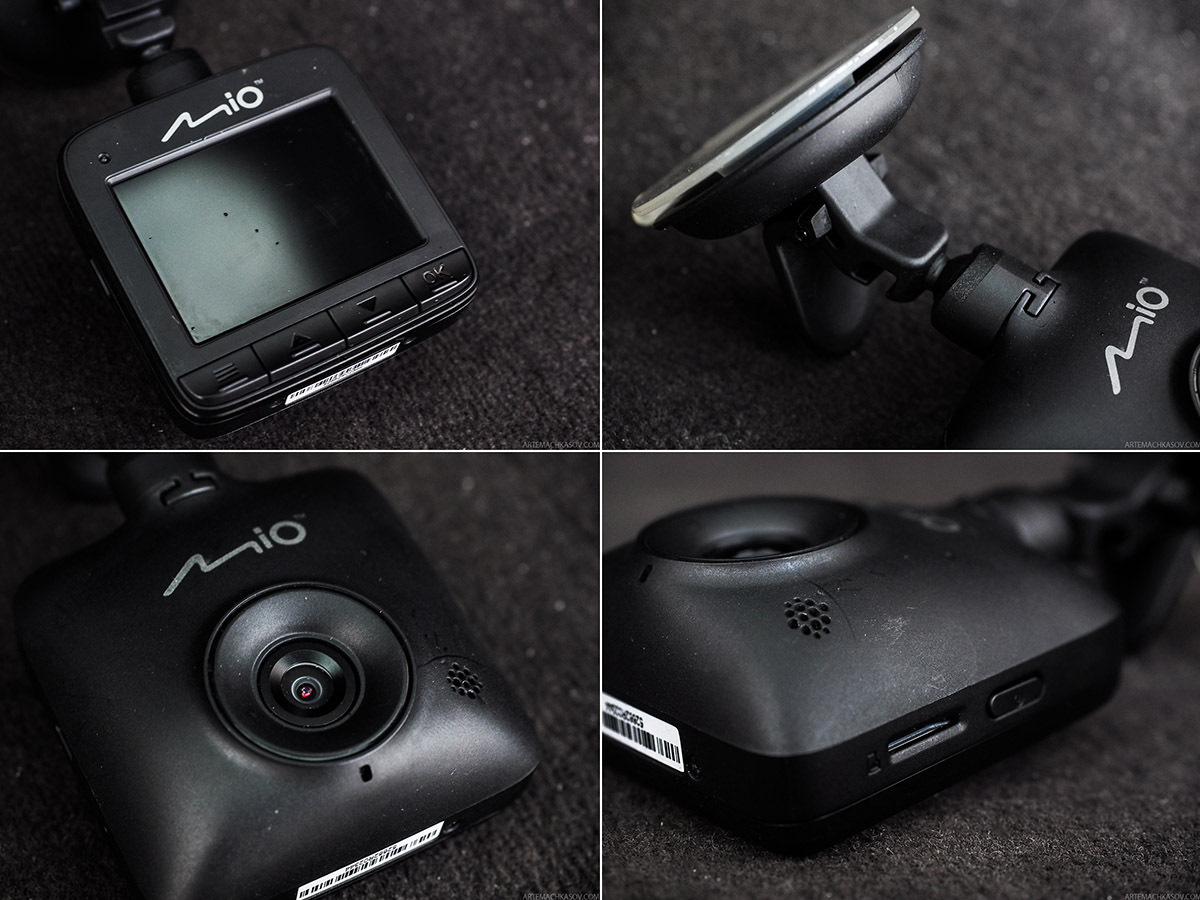

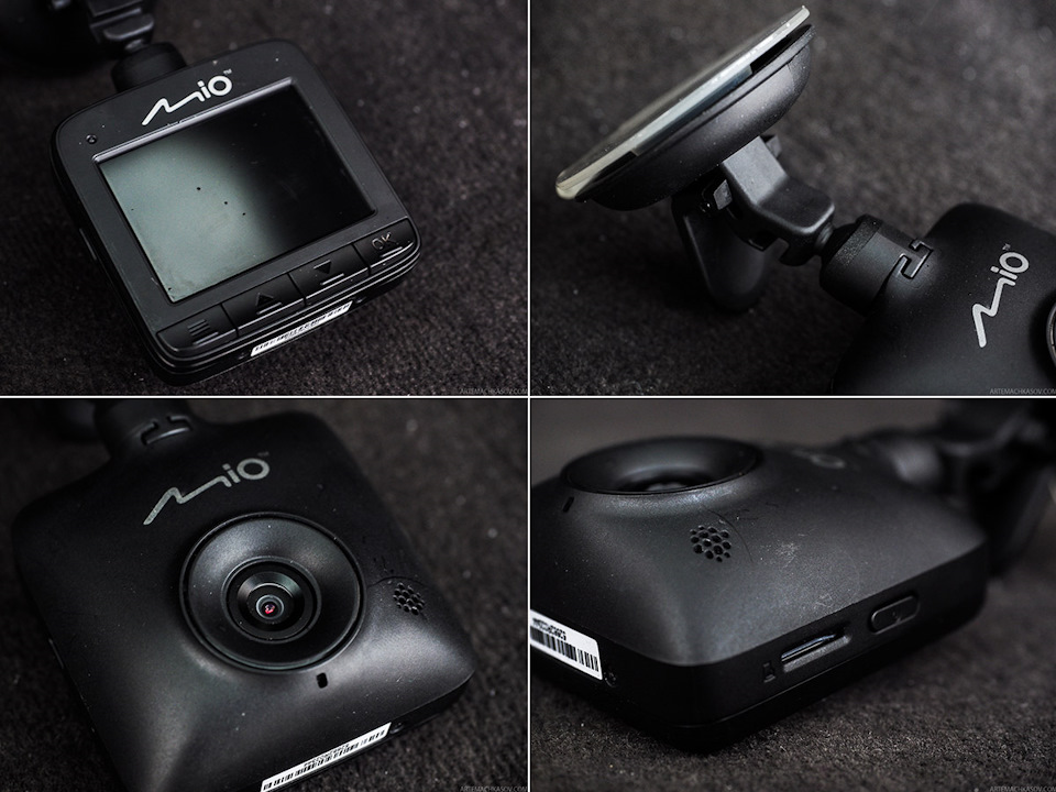

Произведено устройство в Китае, но негативного привкуса у этой информации нет, тем более что у Mio там собственный завод. Корпус сделан из качественного пластика, подгонка отличная, управляющие кнопки на передней и боковой панелях нажимаются четко. В комплект поставки входит само устройство, крепеж-липучка, зарядное устройство стандарта Mini-USB, а также подробная инструкция на русском языке.

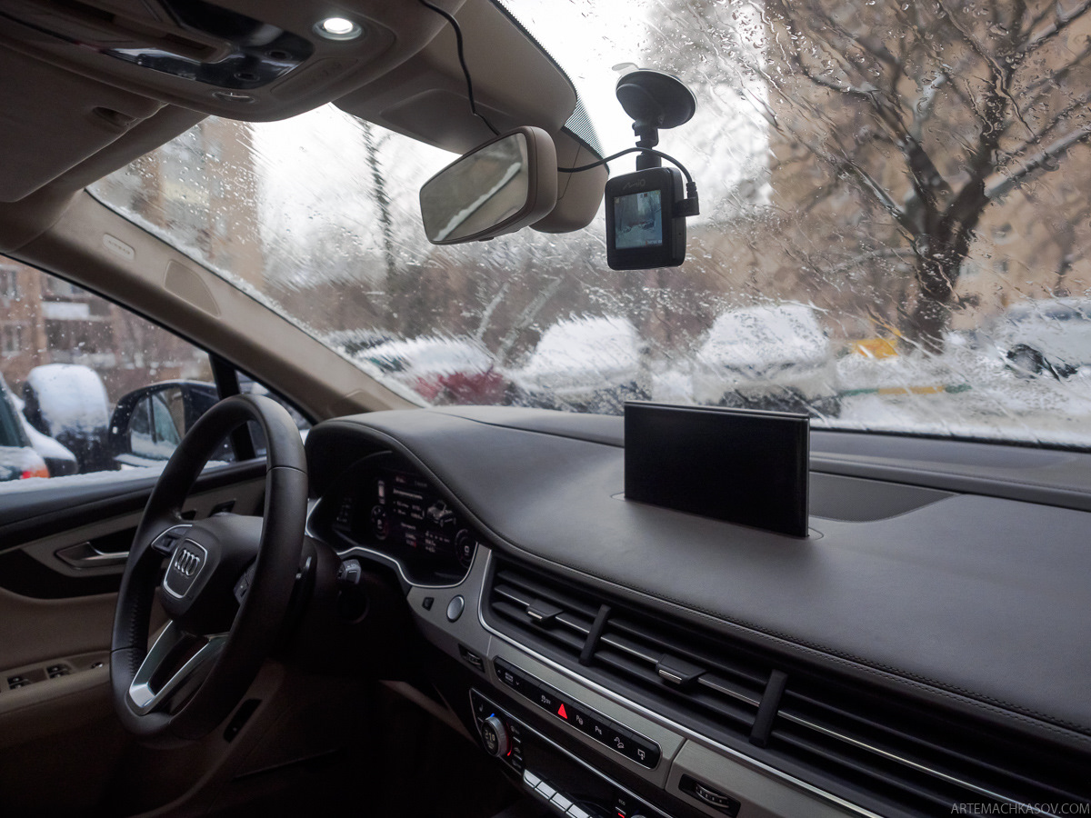

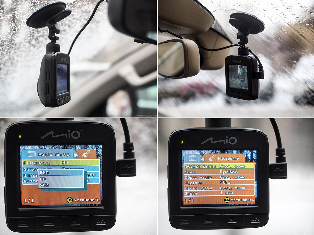

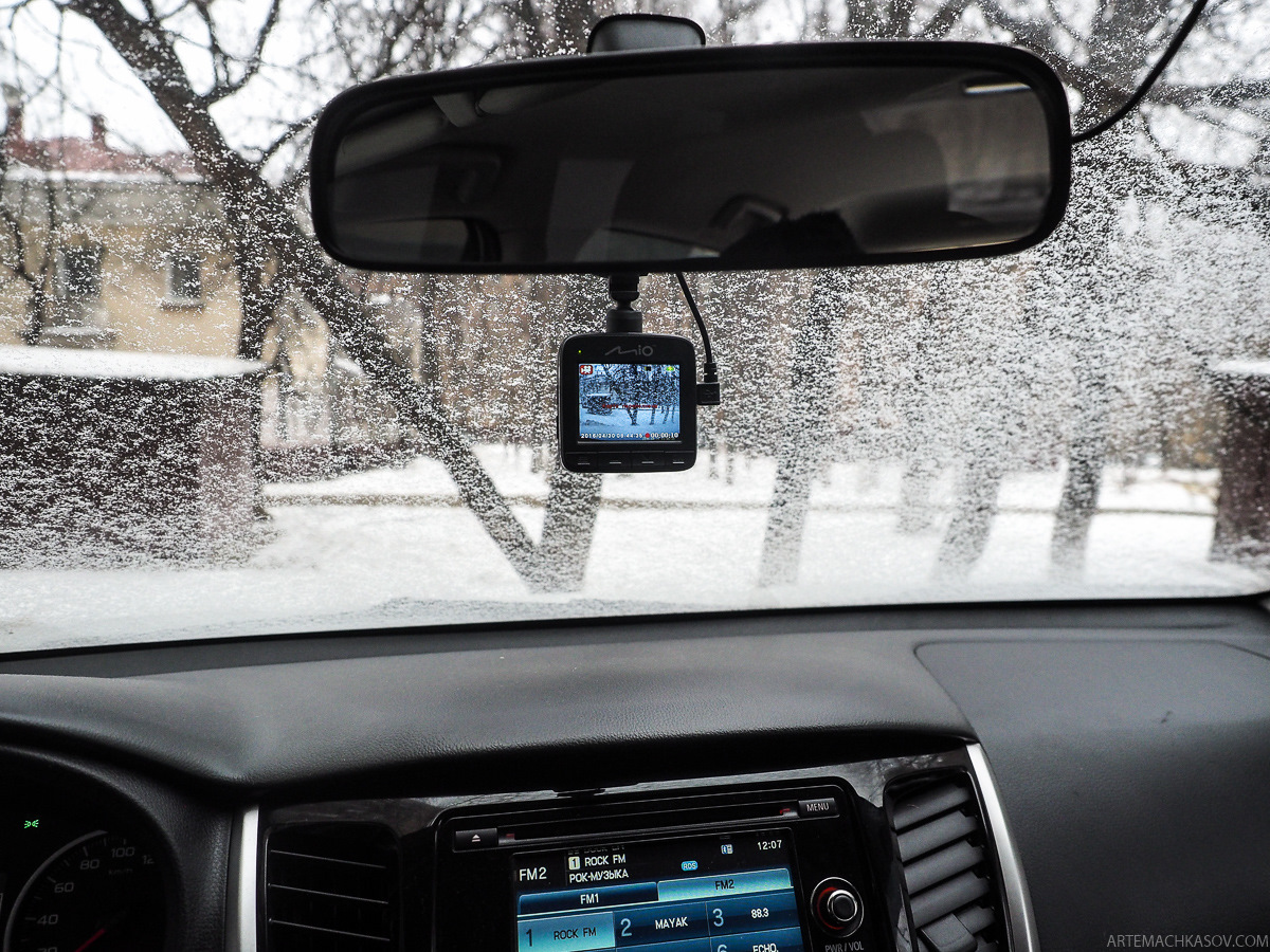

Крепеж с липучкой имеет фрикционный шарнир и крепится к корпусу регистратора при помощи салазок. Такой тип крепления максимально прост в установке и позволяет разворачивать камеру на 360 градусов в случае необходимости (например, повернуть ее в сторону водителя при остановке инспектором ДПС или дорожном конфликте).
Обратная сторона простоты — соединение крепежа и корпуса имеет незначительный зазор, что теоретически влияет на жесткость крепления. Впрочем, во время тестов проблем с дерганием картинки я не испытывал, да и устранить это можно элементарно – наклеив на платформу салазок небольшой квадратик обычного скотча.
Внутреннее меню устройства привычно для бренда Mio (у меня в семье есть парочка регистраторов марки), но и для тех, кто видит его впервые, навигация при помощи двух управляющих клавиш (Menu и OK) и двух клавиш выбора (вверх-вниз) труда не составляет. Меню не громоздкое, всего два экрана.
Настроек – минимум (в их числе – безусловно необходимый штамп дата-время). Главная из них – это качество картинки. Из трех представленных режимов интерес представляют HD (1280x720, 30 к/c) и FHD (1920x1080, 25 к/c). Оптическая система тут состоит из пяти линз, и обеспечивает угол обзора в 110 градусов, что в принципе, не является рекордным показателем.

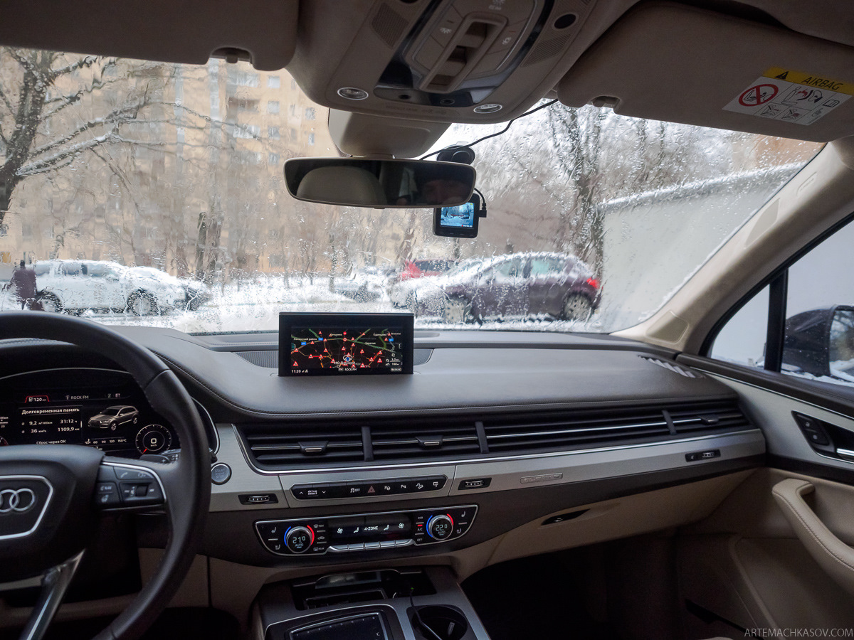

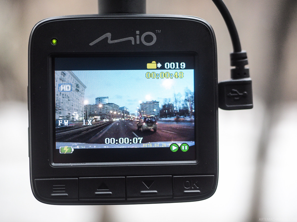

Экран устройства, размер которого составляет 2.4 дюйма, имеет пропорции 3:4, поэтому во время съемки (она начинается автоматически) изображение с камеры на нем отражается не полностью, к тому же, с некоторой задержкой. Но проблемы в этом никакой нет, т.к. работающий экран только отвлекает водителя. На этот случай у Mio есть режим автоматического отключения с программируемым интервалом, а при резком торможении или ударе, которые фиксируются G-сенсором, отрезок видео автоматически переходит в нестираемый буфер.
Экран нужен только для воспроизведения видео. Попасть в этот режим можно двукратным нажатием клавиши на левом торце камеры. Техническая особенность устройства – отсутствие динамика, поэтому воспроизведение происходит без звука, хотя сам звук записывается нормально.

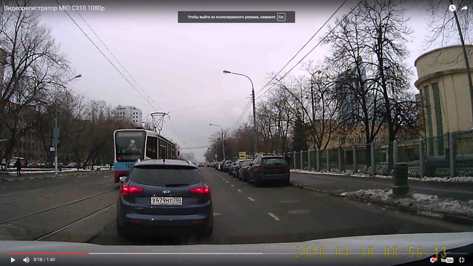

Теперь что касается качества картинки. Его можно охарактеризовать как среднее. Тем не менее, в режимах HD и FHD номерные знаки автомобилей считываются без проблем при любом уровне освещенности, но 24 кадра на FHD – это маловато по современным меркам. Да и вообще, кажется, что разрешение FHD тут получается программным путем – такое ощущение возникает по возрастающему с ростом разрешения уровню шумов. С точки зрения цветопередачи картинка адекватная, контрастная, иногда даже чересчур, например, когда прямо в камеру светит яркое низкое солнце.
Видео 720p
Видео 1080p

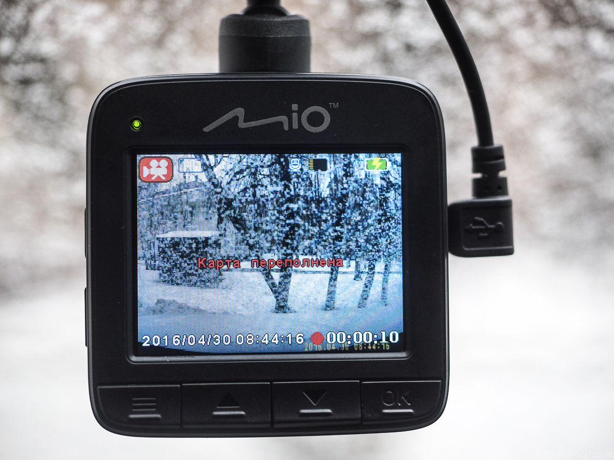

Приветствую всех! Подскажите, на втором фото висит сообщение Карта переполнена. Как такое может быть, если в инструкции написано что при окончании места на карте регистратор автоматом стирает старые файлы? Дело в том, что у меня на чистых картах разных размеров появилось сообщение Полная память. Аппаратный и программный сброс не помогают. Меню Форматировать кнопка Ок не выбирает. Кирдык ему?
Скорее всего карты давно лежали и сломались. Это обычное дело
Да с чего? Ноутбук их прекрасно видит. Форматирует, записывает, стирает и т.п.
А, тогда надо перепрошить устройство
Хорошо бы. Но прошивок, как и инструкций для этого, я не смог найти. Может подскажете?
Гуглите на 4pda

видео не о чем… есть более хорошего качества за эти деньги… беха перестраивалась номер не видно пока на солце не вылезла(((

Говно, 1080 там и близко нет.

Его уже давно нет в продаже.По крайней мере у нас.Качество сьемки ужасное-я не смог разглядеть ни одного номера.
Вроде как новая младшая модель… в режиме FHD номера хорошо видно
Ну я высказал мнение по двум видео из этого поста.А это фото во время остановки авто, на ходу такого нет.
