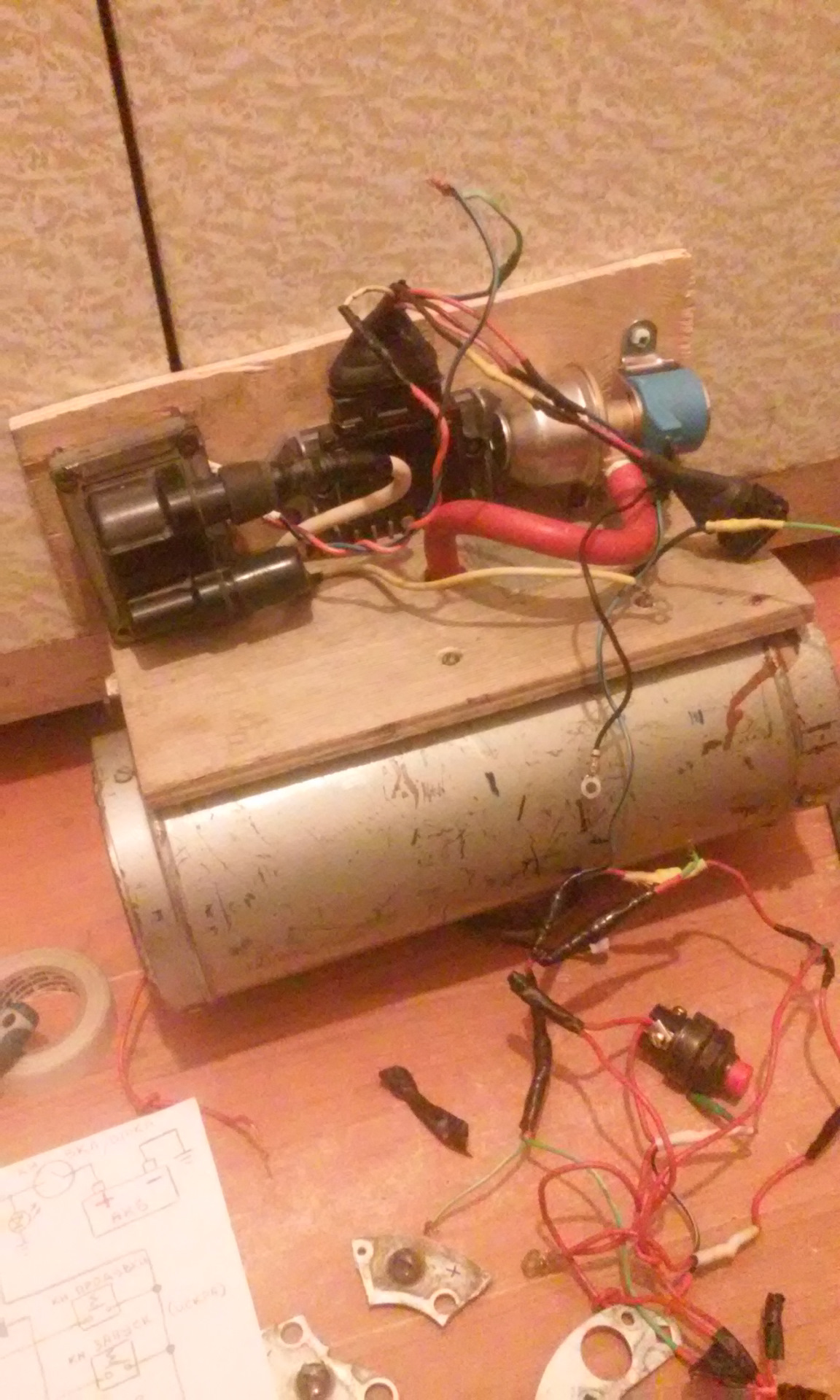

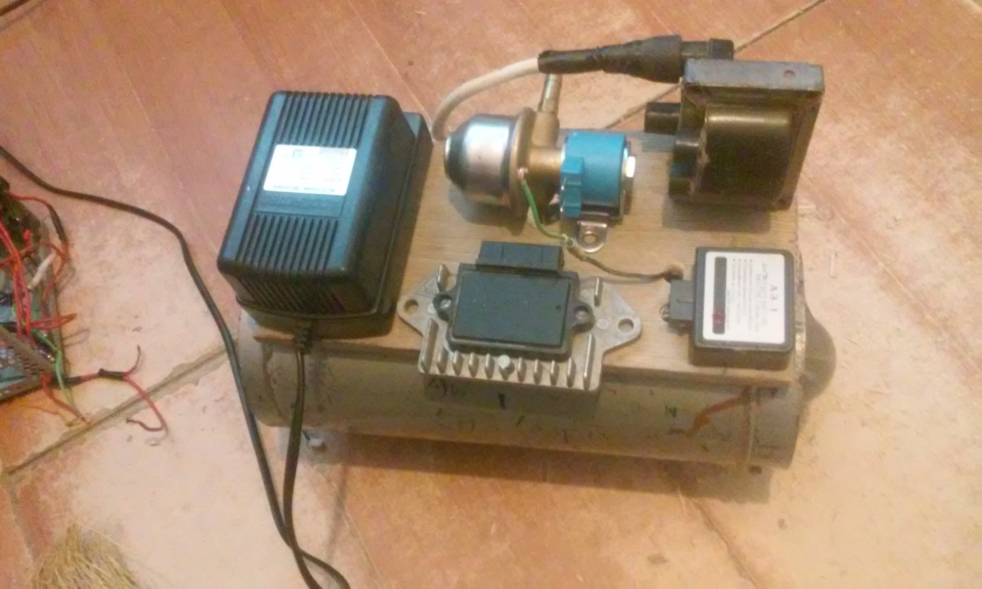

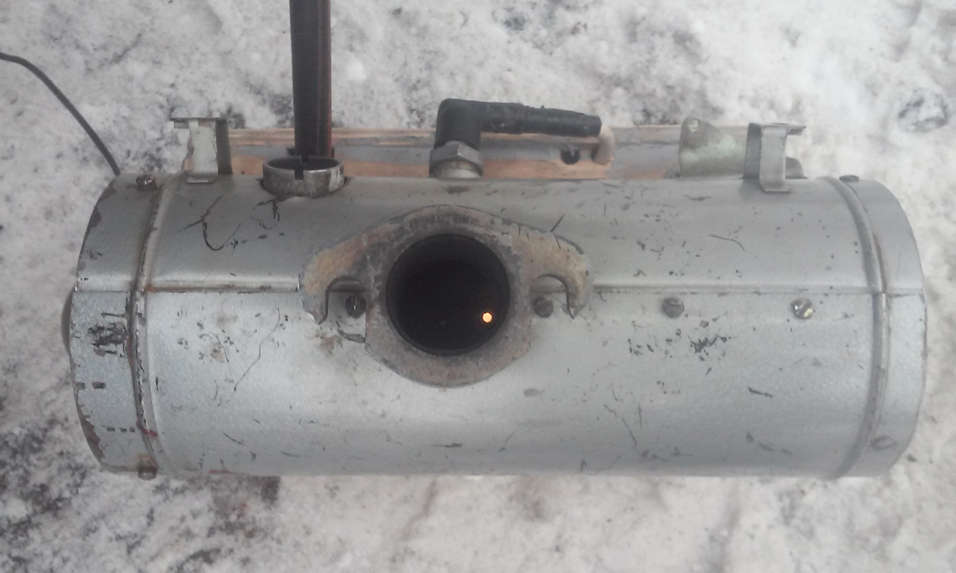

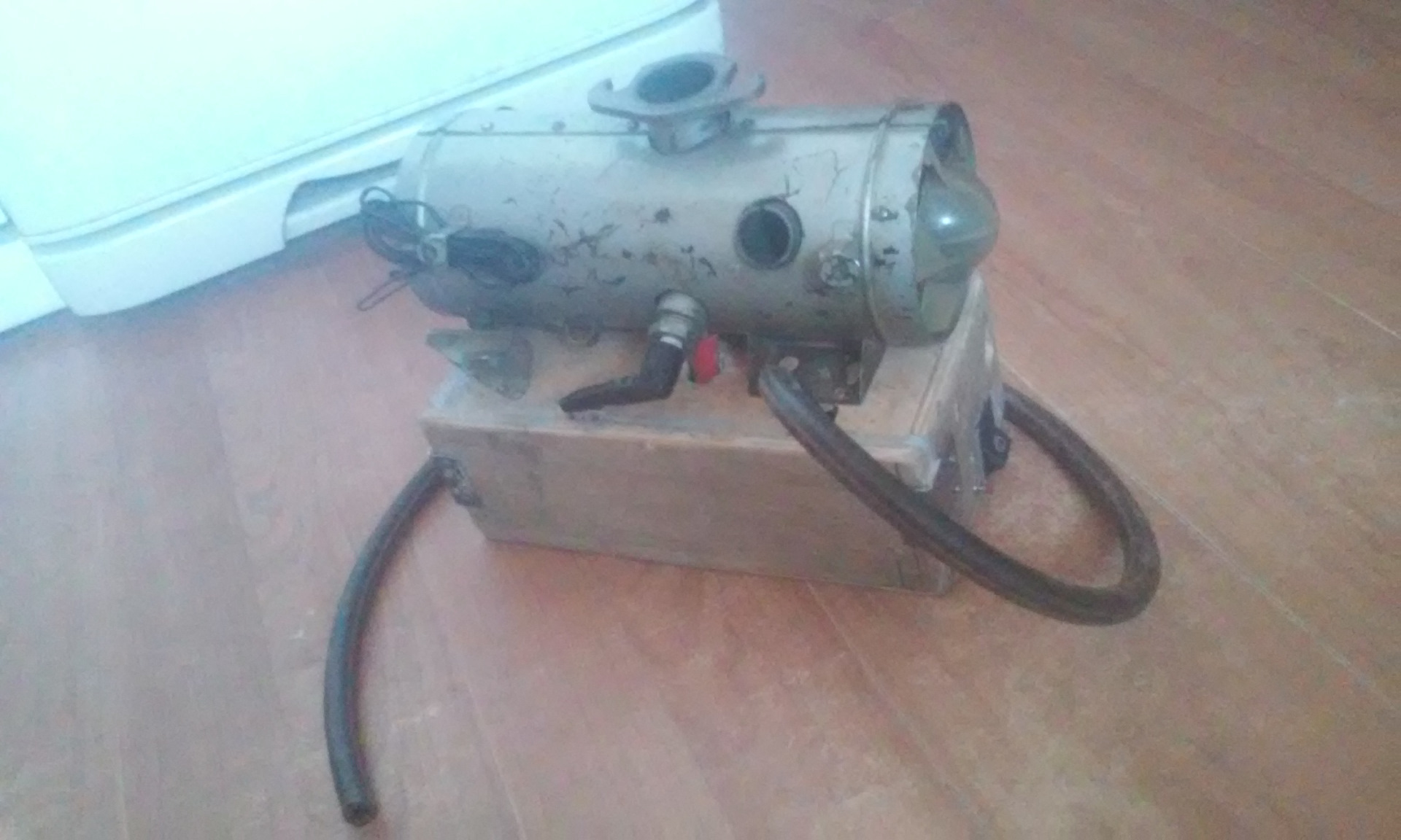

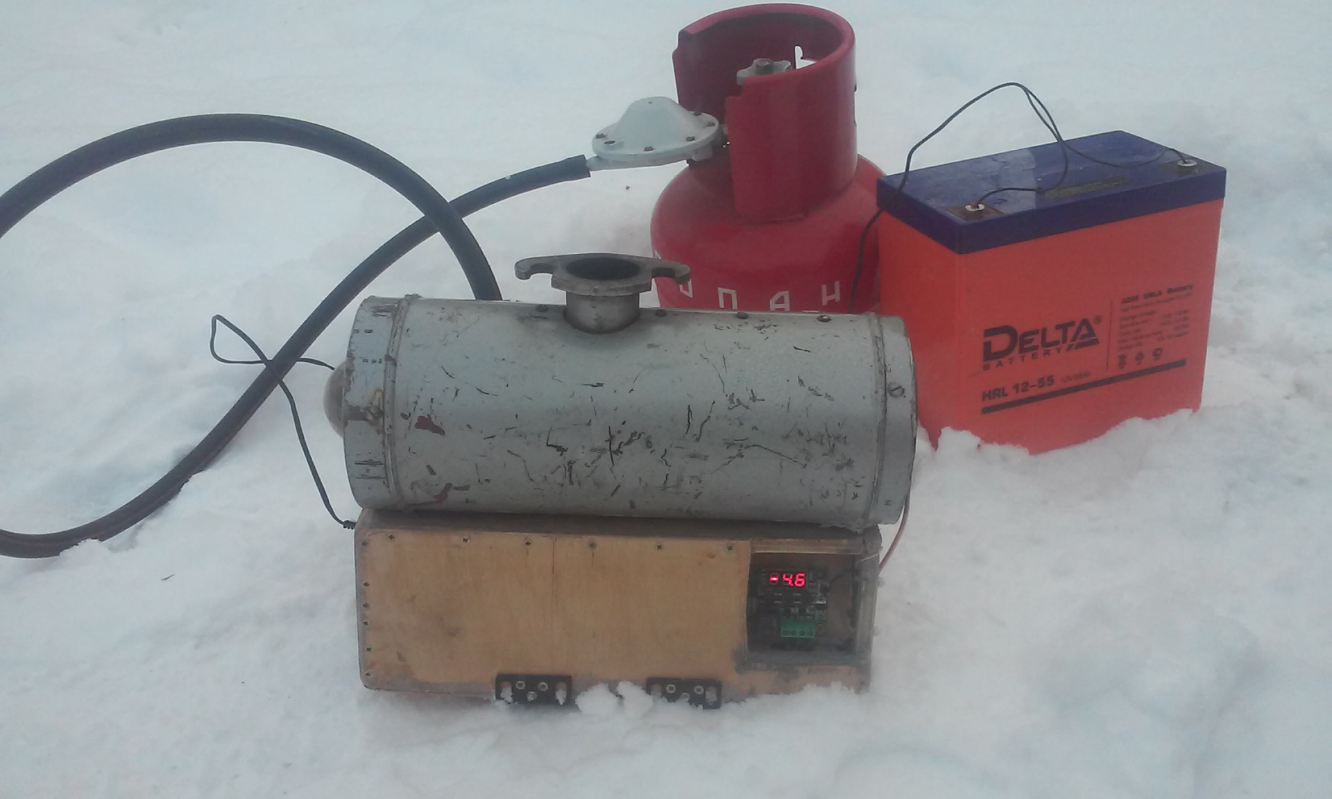

Напомню, год назад мне в руки попал сломанный бензиновый отопитель салона с Запорожца, и был восстановлен. Дело осталось за автоматикой, но после сборки первой рабочей схемы в железе, и убедившись, что все работает, проект был отложен из-за нехватки времени.

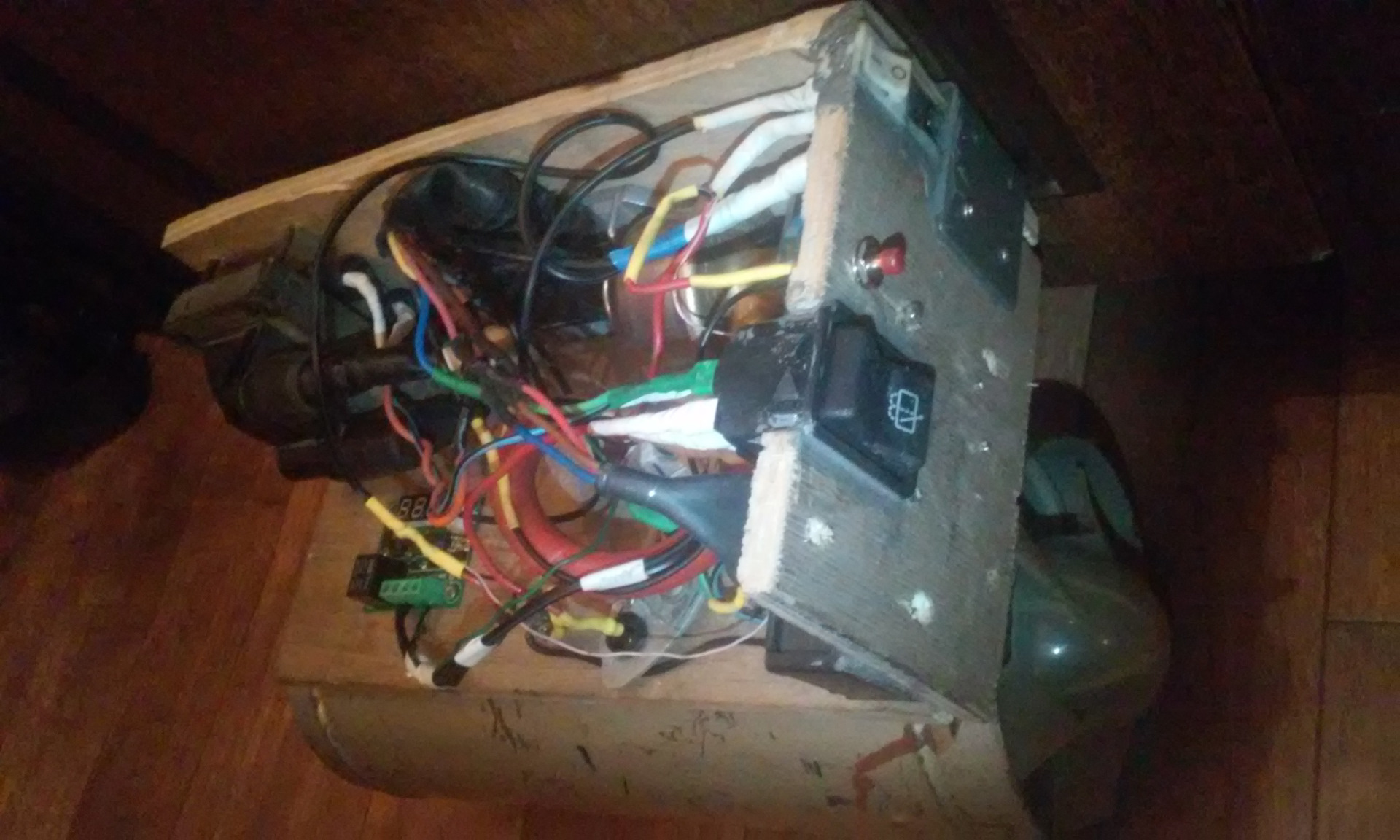

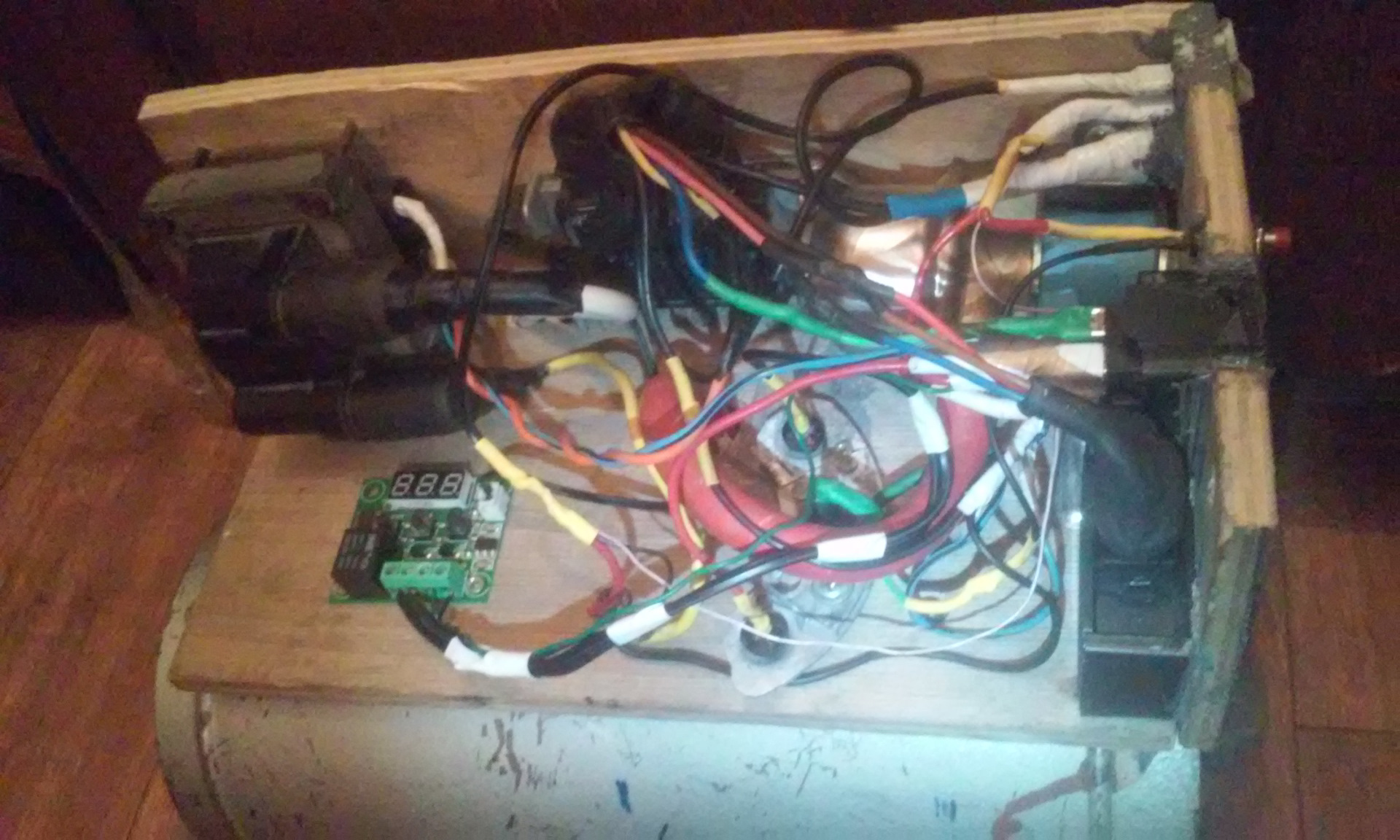

Первая компоновка умещалась в корпусе блока питания от ПК, но места в нем впритык(.

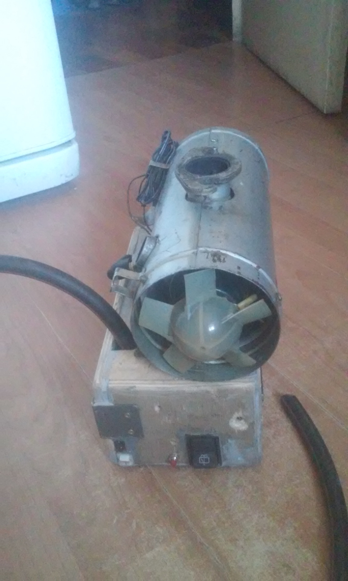

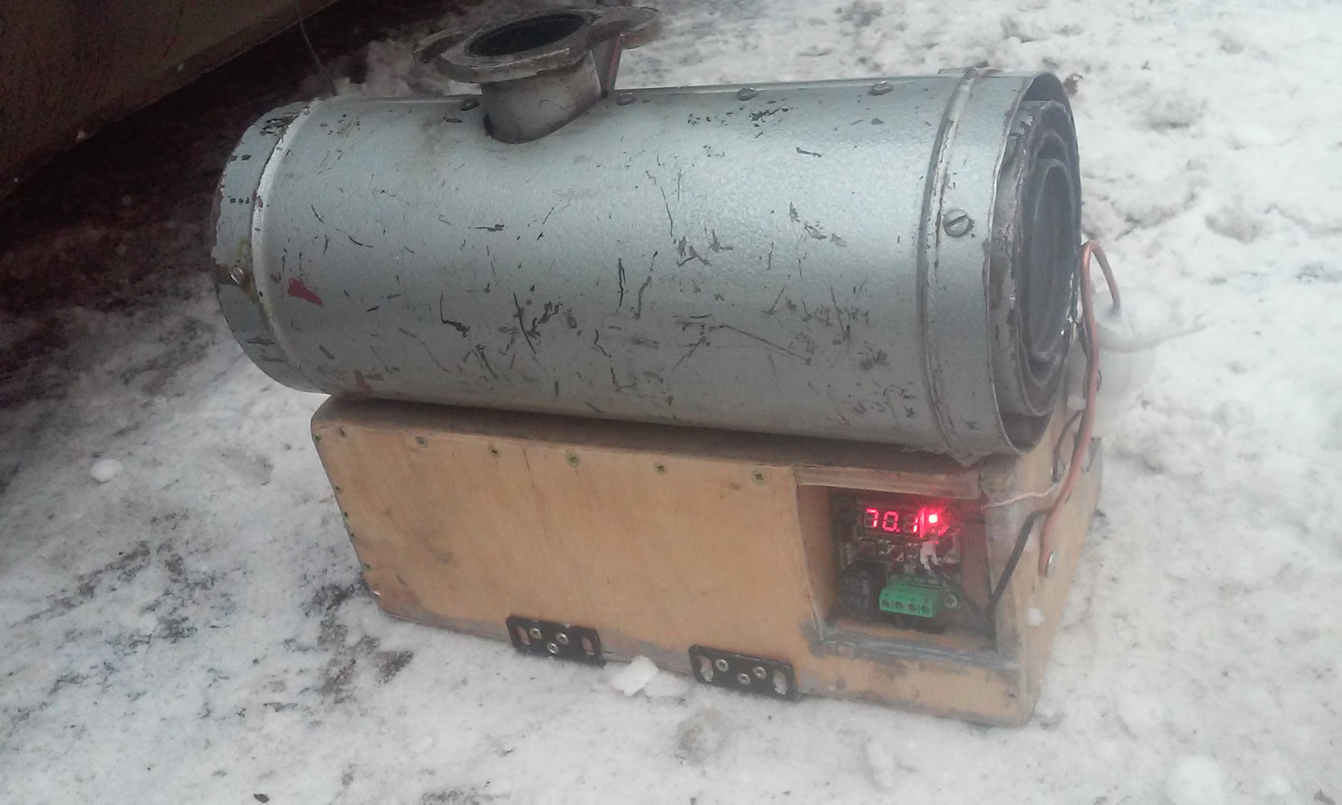

Был переделан корпус — на фанерный т.к. отопитель будет использоваться стационарно в гараже.
По этому будет еще одна часть (или две) по доработке автоматики, монтажу рамы и выхлопа.

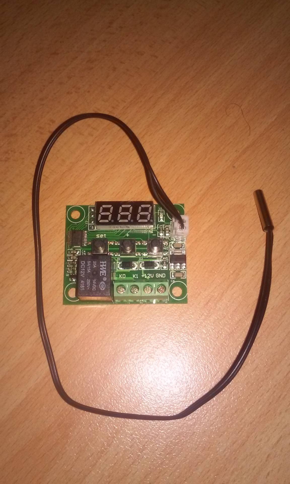

Сейчас все работает как нужно, но хотелось бы лучше: условия диктуются характеристиками китайского термореле.

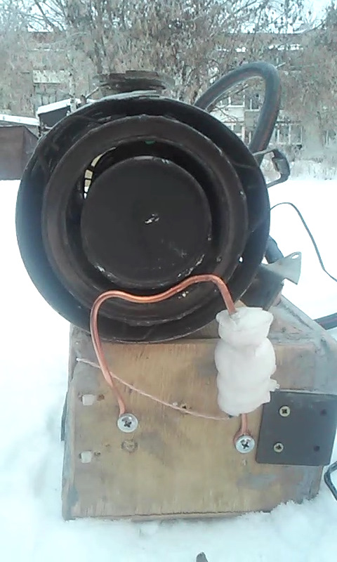

Испытания показали недостаток китайского термореле, он заключается в малом диапазоне температур -50°…+110°С. Тепловой воздушный факел отопителя нагревается до +140°С.

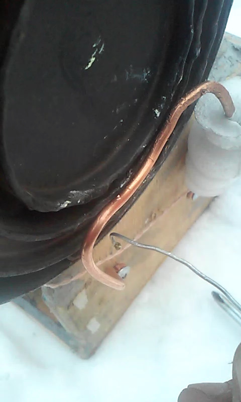

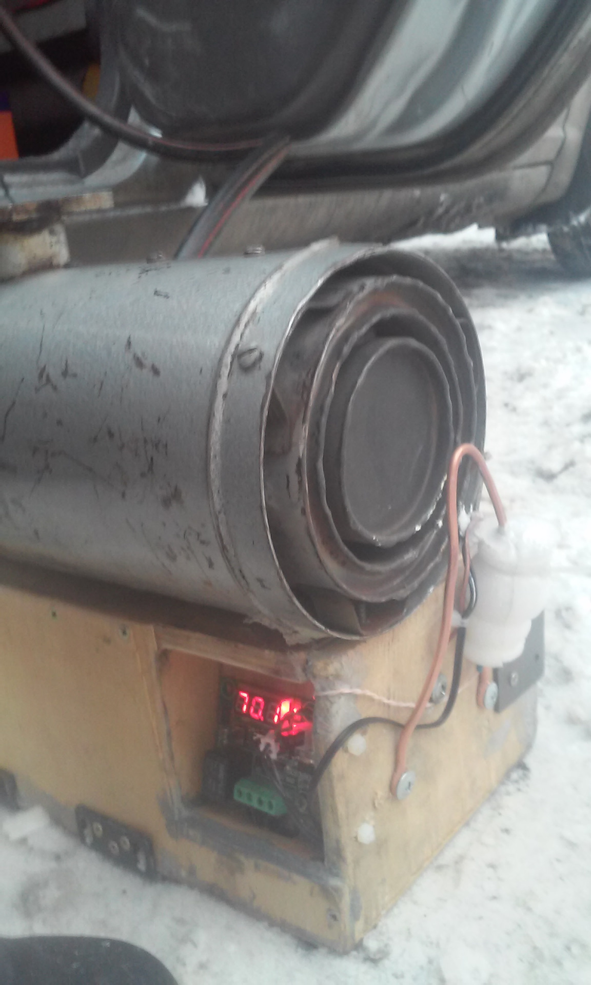

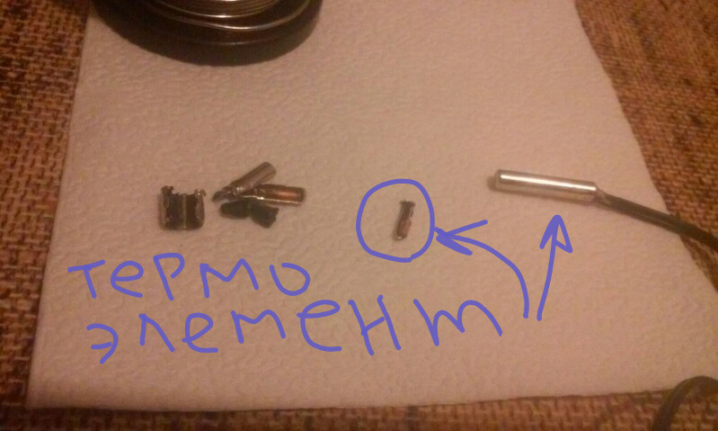

Пришлось сместить термоэлемент вниз в более холодную область с применением термопасты и теплоотвода из медной проволоки ф3мм.
В результате терморегулятор получился работоспособным, но очень инертным: термоэлемент очень долго нагревается около 1.5 мин ( с 0 до +50°С), и остывает с 75°до 50°С за 2 мин.
Скорость остывания термоэлемента очень важна! к примеру закончился газ, или погас огонь, а газ шурует!
t° аврийного отключения выставлена на снижении t° до порога +50°С и при нагреве >110°С (физический предел китайского термореле).
Для ускорения нагрева и остывания термоэлемента пробовал делать теплоотвод из более тонкой проволоки, плюс расплющивал ее для увеличения площади теплообмена, позже отказался из-за ненадежности закрепления термоэлемента и из-за того, что скорость остывания осталась такой же с 80° до 50°С за 1.5 мин. Остывание обусловлено временем остывания воздушного факела отопителя, т.к. корпус отопителя остывает после отключения минуты 4!
Сейчас до t° запуска автоматики — нагрев происходит за 1.5 минуты (и все это время нужно держать кнопку запуска). Остывает так же полторы минуты. Порог включения выставлен 50°С. термоэлемент нагревается максимум 70°С (испытывал при 0°С). Т.е. имеется температурный запас, т.к. к этим 70 град приплюсуется еще t° окружающего воздуха к примеру еще + 20…30°С и наоборот до -30°…

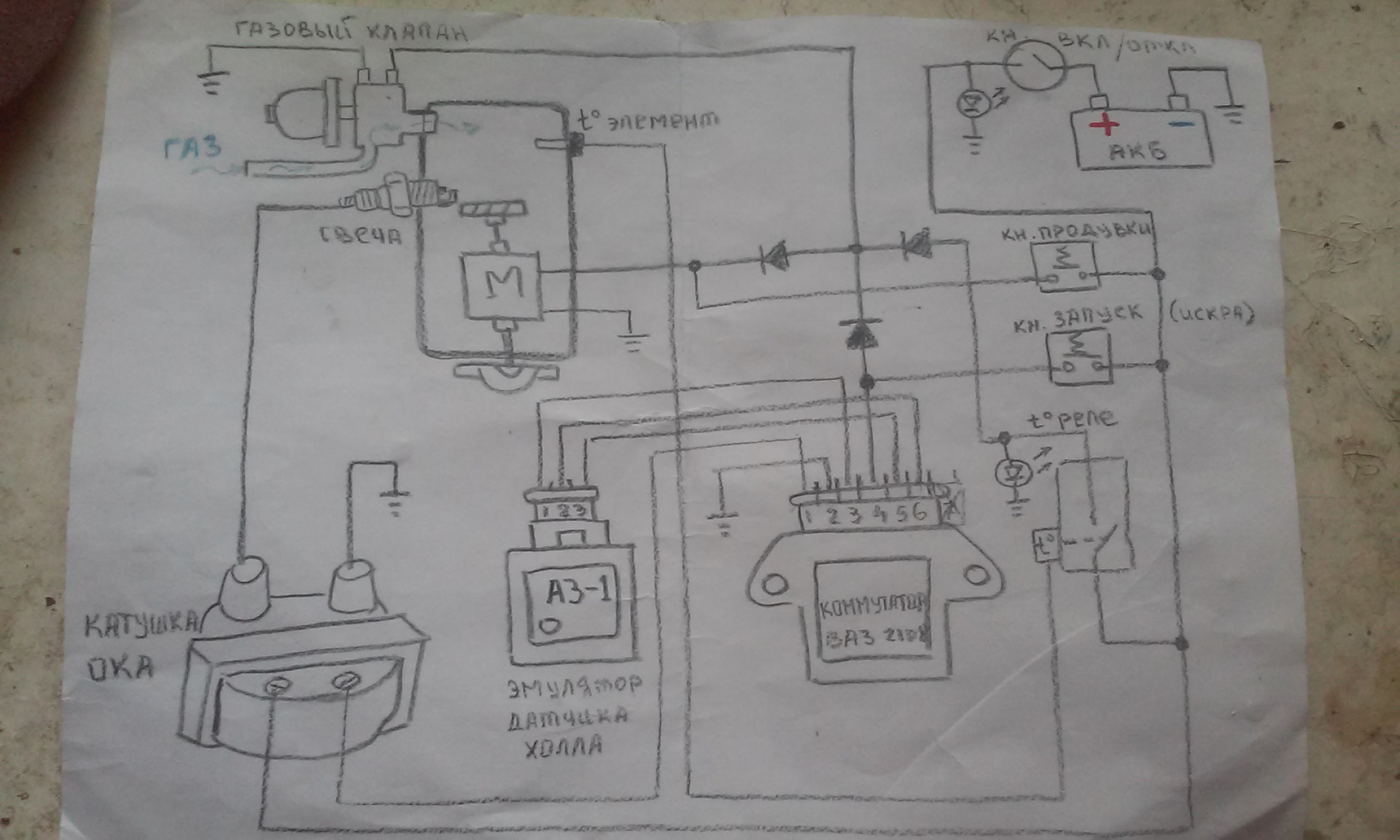

Следующим шагом будет добавка в существующую схему реле задержки включения после нажатия кнопки запуска 2 минуты, за это время отопитель самостоятельно выйдет на t° +50°C до включения силовой цепи от термореле, или отключится.
Так же добавлю реле задержки для обеспечения автоматической продувки при запуске с алгоритмом запуска: запуск -> вентилятор -> через 7сек искра -> через 10сек газ.
Можно оставить и так как есть, но не нравится, что для запуска нужно держать кнопку запуска больше минуты.

зачем термопару размещать около жаровни ?
Больше нормальных мест нет, остальные холодные, все возможное перепробовал, это место самое оптимальное. Термопара греется не больше 80°. Порог включения и отключения задал 50°. Уже почти дособирал автозапуск с задержкой включения под эту термопару.
