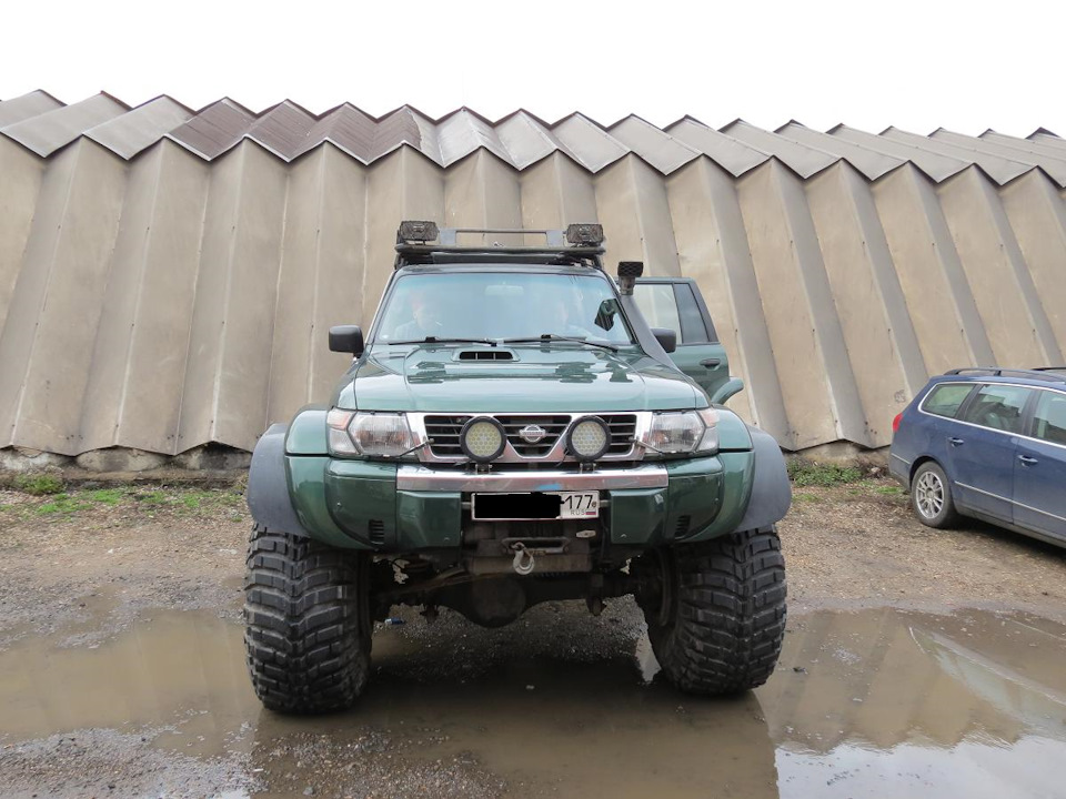

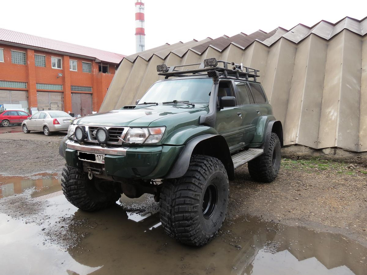

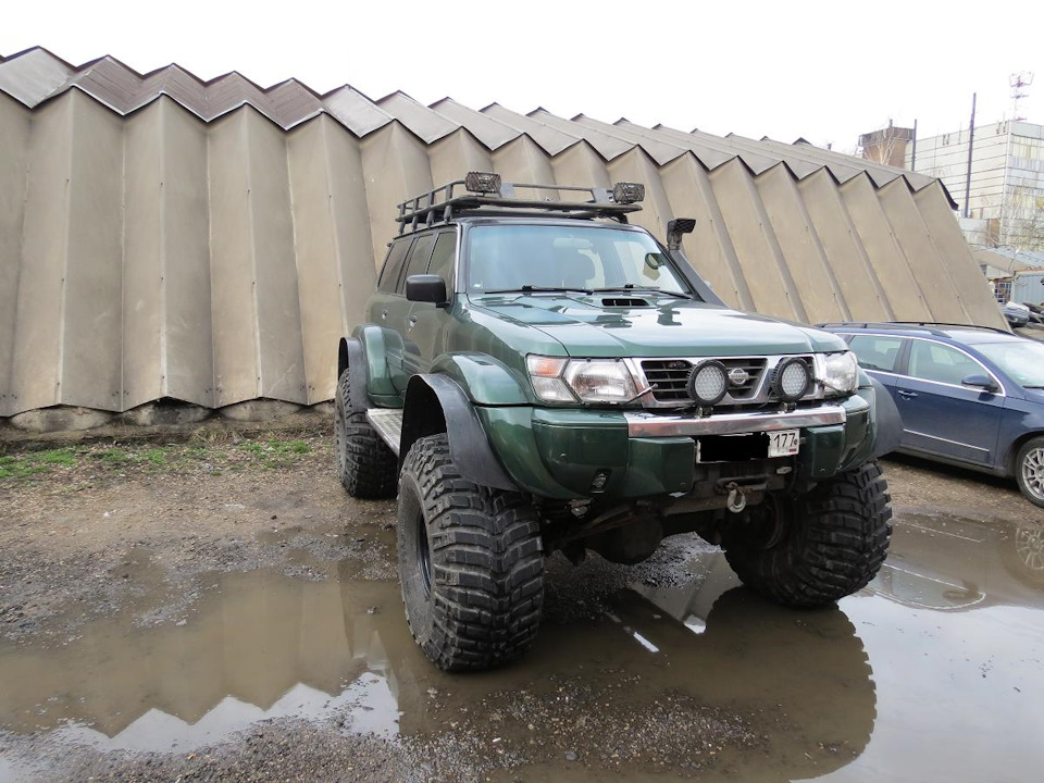

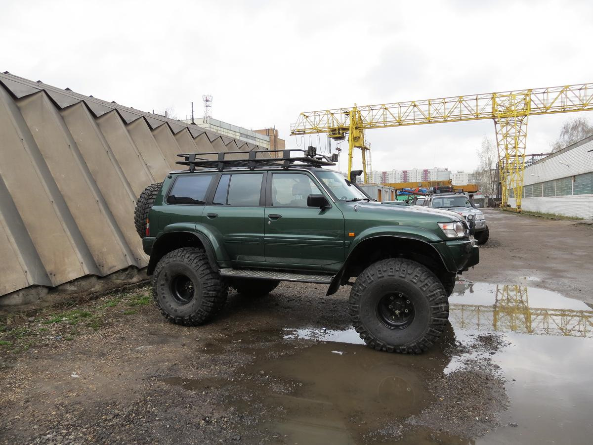

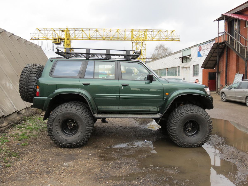

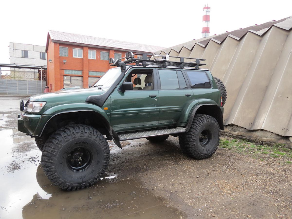

Лазил тут по старым папкам, нашел фотки Патрола который делал Авторезон года 3-4 назад, мосты от ГАЗ66, колеса 46" ну и наши расширители под 44е колеса, которые оказались маловаты из-за ширины шишиговских мостов. Монументально на мой взгляд!

Да нахрен это нужно? Лучше уж из 66 нормальную машину сделать, там в будке целую квартиру можно замутить, единственное, выкинуть движок и поставить нормальный
А двигатель-то какой если мосты от ГАЗ66? Тот самый 3 литра турбодизель?
Ага, зд30
И опять же про регистрацию -как он ездит по дорогам с такими изменениями в конструкции. У меня лично зарегистрирован как вездеход…
Интересно как рама старого(15ти летнего минимум) Патруля переваривает мосты весом под 300кг в отличии от стоковых в 120-130кг весом?
Рвёт её или нет? И как карданы с крестовинами при таких углах(а там спереди минимум 35 град в покое) живут при "пересечёнке, валить ходом и газ до 4000об/мин"?
Передние лыжи удвоены, Задние тяги из камазовских реактивных тяг. со шприцовкой обязательно, а то быстро умрут. Была проблема с рамой в месте крепления подушки двигателя и прихода рулевой тяги. Срезали пкрепления и наложили на раму пластину из стали 6 мм.
Сама рама в доль всего корпуса сдублирована трубой приваренной к раме в шести местах — получилась как бы усиленная двойная рама и одновременно подножки. Если бы делал сегодня, то взял бы квадратную трубы. в грязи скользко, но дело привычки.

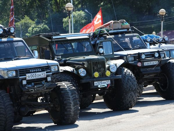

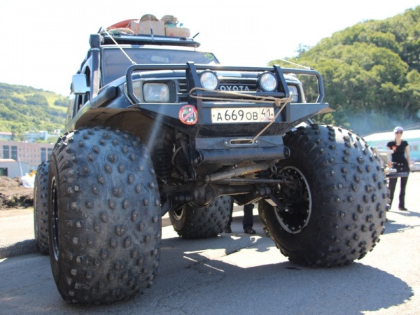

Еще про камчатских строителей — А нас передний мост принято ставить на двух парах сафаревых "лыж"
Хотя пневмо колеса помягче. Когда мы строили таких изысков ещё не было.
Красавец! Централизованная подкачка шин, супер.
У нас такие проекты распространены ввиду климатических особенностей и рельефа местности ))) и не только на "шишиговских" мостах.

Расширение расширения подкрылков — жесть)
зато грязью не закидает)

Там стоковый тянет мама не горюй. Тоже такие проекты делали, и не только на базе Safari/Patrol, но и TLC серии 76-105 … И не всем нужны "шишиговские мосты", родные у них надежные очень!
Мосты эти надежней хлама сверху.
Обосновал так обосновал )))))
Этот "хлам" с П-Камчатского через северА, там где и дорог нет совершенно, своим ходом и без поломок существенных до Находки доехал … А потом обратно. Так что здесь я бы поспорил.
Тем-более на фото, мост с пониженными редукторами (по-сути портальный мост). Шишиговский не такой надёжный, как его "рисуют", просто он более дешёвый вариант, более доступный.
А, кстати, Ниссановские мосты, у 60-го кузова так точно было, разборные. Рубашки от редуктора отъёмные, что и является ослаблением конструкции. Поэтому там часто мосты на более дешёвые в обслуживании меняют. У нас на "Шишиговских" три Сафаря в городе катают. Вот, напрмер, на фото машина знакомого.

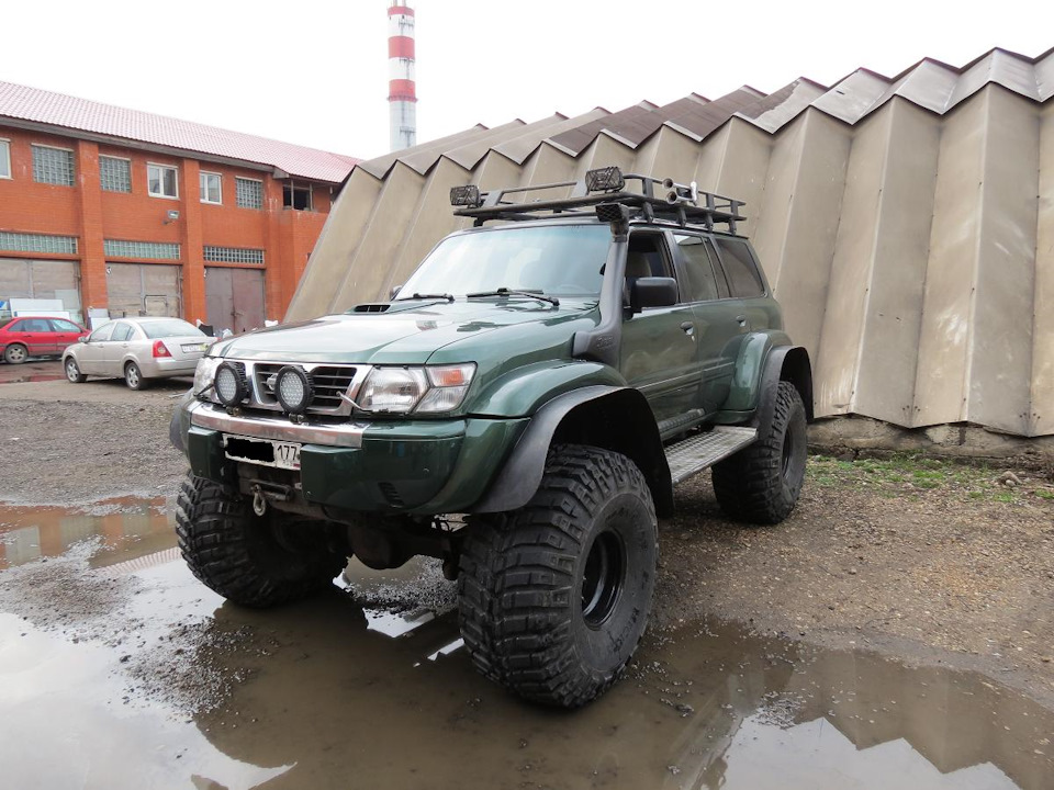

По предпоследней фотке, такое чувство что мост сдвинут сильно вправо.
диски разварить однозначно!

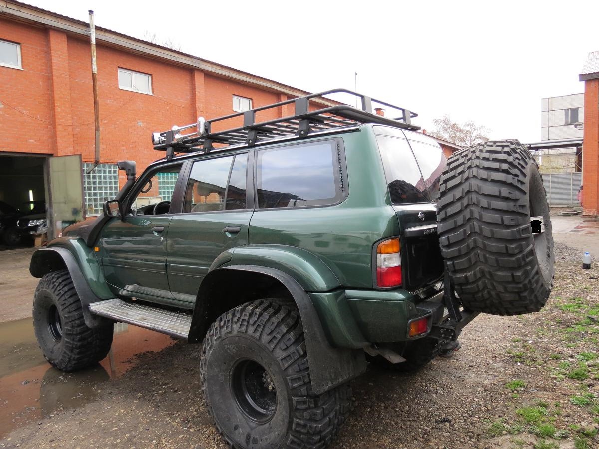

Запаска для противовеса?

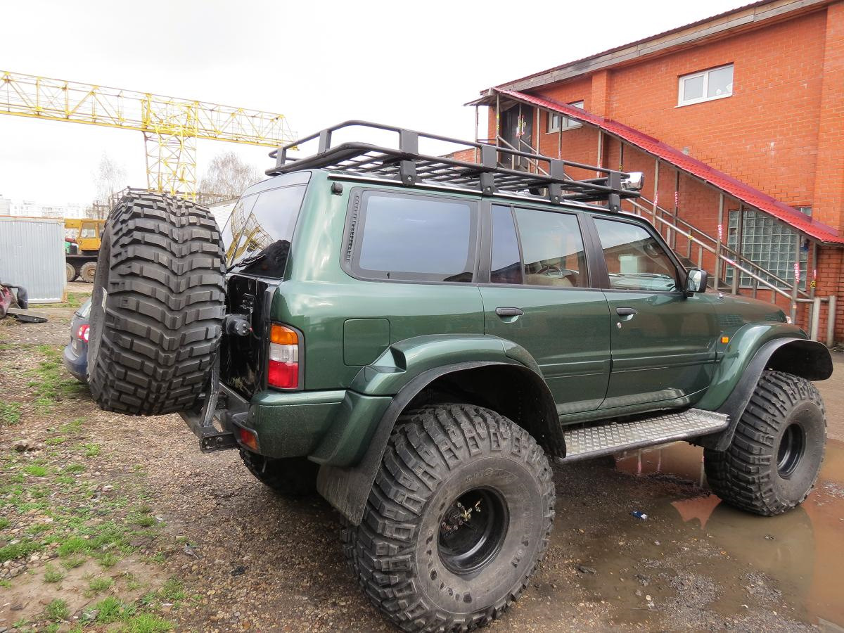

Калитке залней песда. Провиснет на раз.
По фото кажется запаска на кронштейне держится, а не на двери багажника.
Хомячок уныло смотрится)))
Между запаской и дверью виден мотор. Наверное чтобы опускать-поднимать запаску?
Точно!

фига себе машинка, а как ему запаску на калитку подкидывают?

А зачем шишкины мосты?
Насколько помню, "родные" мосты патруля отличаются весьма и весьма высокой прочностью. При этом дают пару сотен кг выигрыша в весе и пару дюймов в клиренсе (за счёт меньшего редуктора).
А я читал мнение, что для патроловских мостов 35 колеса это потолок по надежности. Они вообще из 4-мм стали сделаны )))
До 39х переваривают все без проблем))
Ну хорошо если так.
переваривают не всегда рвутся 38,5 это предел уже. Шиш мосты самый бюджетный вариант на данный момент под колеса больше 40, т.к. на родные саф мосты усиленые привода, шрусы и заниженые пары стоят сейчас не реально космос а шиш мосты стоят 10-15 т.р.
А при чем тут шрусы?
При том что их рвет
А где же интересно они стоят в цельных мостах?)
В переднем мосту два шруса
В этом патруле и 66 нету шрусов
А что тогда в переднем мосту? Или поворачиваете по танковому принципу подтормаживанием одной стороны?
не обращай внимание
Cherik67
видимо ты далек от таких авто
Cherik67
внутри моста,
MatuMaturata
вранье, не читай тот ресурс более
Тот ресурс был подобные вам патроловоды познавшие дзен сломанных мостов )))
Нужно быть полным опез. лом или долбо, что бы сломать там что то. Год на 35, год на 36, год на 39, и сейчас 42. И ни одного порванного механизма. Да, если забить на подтяжку или ревизию, и упереться в пень вылупив шары газовать то можно добиться результатов. Это наверно про тот ресурс ))

Монументально одному запаску повесить
запаска весит около 100 кг?
Типа того, может и больше, вдвоем не поднять, поэтому сделана калитка с подъемником
