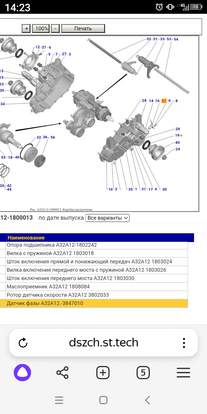

по маслам сделать обязательно, масло там будет не очень со следами износа в виде стружки или каких то частиц))). по спидометру лечиться заменой датчика скорости на раздатке который стоит
Спасибо, буду надеяться что в нем, но непонятно — откуда он импульсы под 150 кмч берет…

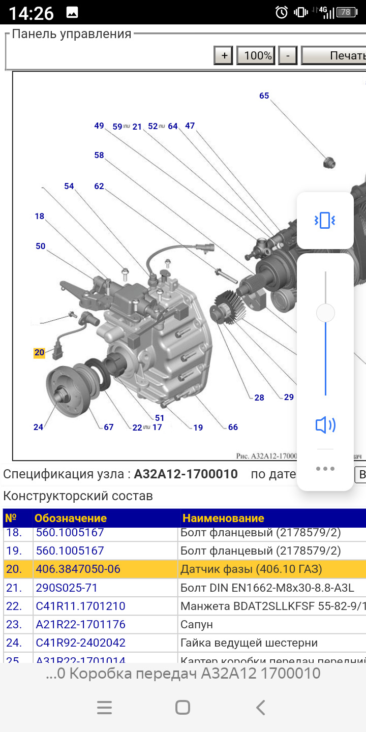

На NN присутствуют два датчика фазы, один на раздатке а второй на КПП. Как таковового датчика скорости нет. По какому принципу работает спидометр? Берет разницу импульсов с обоих датчиков фаз или может как у многих с ABS?
этот
Я понимаю что он считывает число оборотов, как и тот что на КПП. Тоесть 100 процентов импульс на спидометр идёт с него?
А я его не увидел, полезу ещё посмотрю. Полюбому с него, с кпп нет смысла брать, иначе на понижайке ерунда будет показываться. Или надо будет делитель добавлять, чтобы в авто режиме при сигнале о включённой понижайке делил скорость, но это сложно слишком
На NN вообще очень сложная архитектура электроники 🤗. Мне просто интересно как реализовали это всё.

А я не смог найти чертежи соболя) ща полезу посмотрю на этом сайте
Это техническая база завода, без пароля туда не зайти.

Вторая картинка КПП
