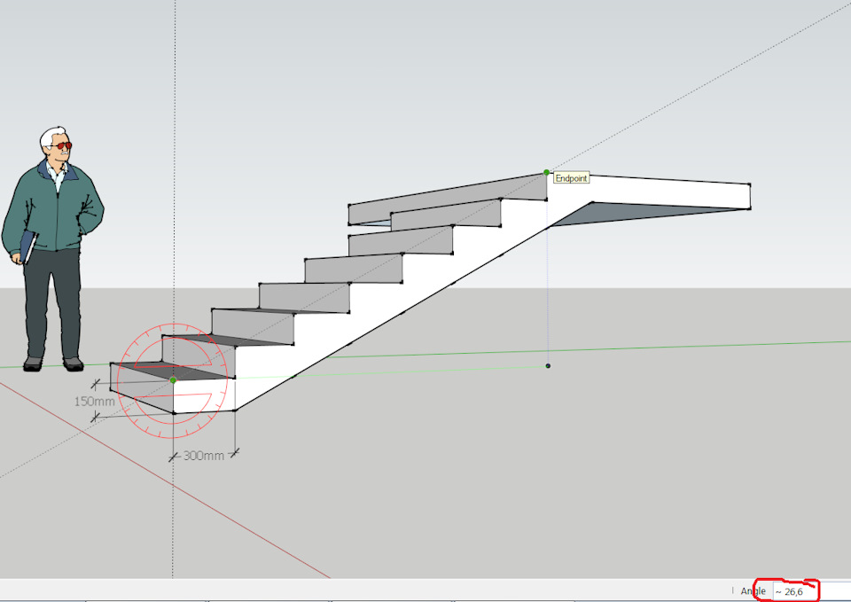

Удобная лестница должна иметь уклон около 30 градусов. Длина проступи должна быть около 30 см, высота подступенка — 15 см. Подступенок желательно делать закрытым. Накидаю в скетчапе:
Скажу по секрету, 95 % всех внутренних лестниц делаются по данным размерам)). Я имею ввиду здания, которые строятся крупными фирмами. Частники — кто в лес, кто по дрова.
Чем нам может быть полезна данная информация? Эта информация полезна для предварительной оценки стоимости работ.
Зная стандартные подступенок и проступь, мы можем прикинуть объёмы работ, расход материала и тд. Как это сделать?
Из формулы прямоугольного треугольника, имея два катета 300 и 150мм, мы выясняем, что гипотенуза будет равна 335мм. Т.е. эта длина трубы (допустим поручня) который закроет одну ступеньку. На практике это значение обычно принимается равным 350мм. Это связано с тем, что проступь и подступенок обычно имеют разброс 280-310 и 140-170мм.
Таким образом, всего лишь получив от заказчика фото лестницы, вы можете пересчитать количество ступенек, умножить на 350 мм и получить расход материала.

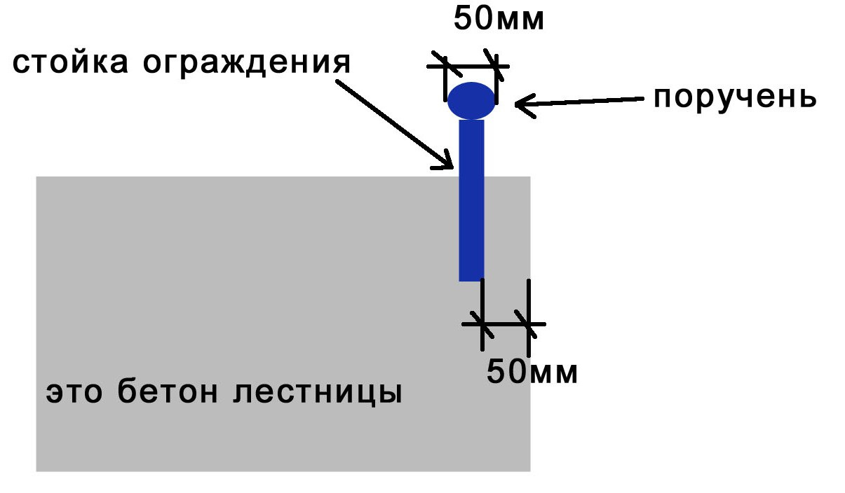

1. Ограждения обычно отъедают от ширины лестницы 100мм. Т.е. если вы заложили ширину лестницы 900мм, считая что стандартная дверь шириной 900мм, то после установки ограждения ширина прохода в свету составит 800мм. Поясню это рисунком.
Как мы видим из этого рисунка — у нас есть стойка Ф38мм, поручень Ф50мм. От края отверстия под стойку до края лестничного марша надо закладывать 50 мм. Это зона безопасности, чтобы стойка не сколола бетон лестницы. Дальше считаем:
(38-50) / 2 = 6мм // это у нас значение, на сколько торчит поручень Ф50 за пределы стойки Ф38мм.
38+6мм = 44 мм // это у нас значение, на сколько будет отстоять крайняя точка поручня от края марша.
И суммируем:
44мм + 50 мм = 94мм. // 50 мм — это зона безопасности.
Округляя в большую сторону, получаем значение 100мм. Это именно на сколько у нас сузится проход после установки ограждения.
К чему обычно приводит ширина лестницы в 900мм. Приводит к тому, что ширина прохода составляет 800мм. А это проблемы с проносом мебели на второй (и тд) этажи, так как ширина стандартной двери около 900мм, мебель тоже (как мне представляется) проектируется с учётом этой стандартной ширины прохода.

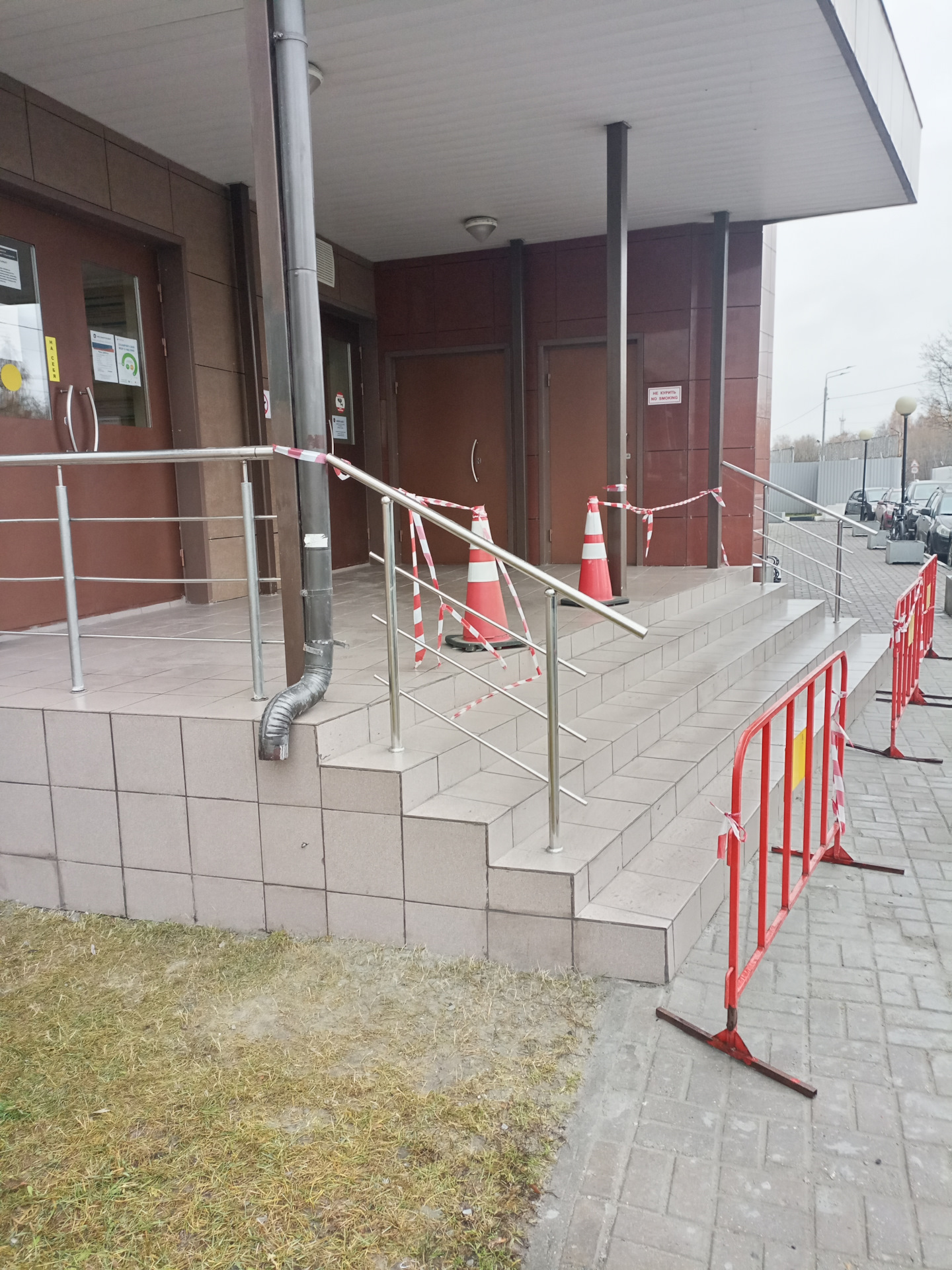

Установили перила, а край перил не доходит до нижней ступени на 15 см. (ширина ступени 30 см) — это норма монтажа или нарушение в монтаже? (край перил должен быть вровень с окончанием ступени или нет?). Есть ГОСТ где сказано про этот момент монтажа?

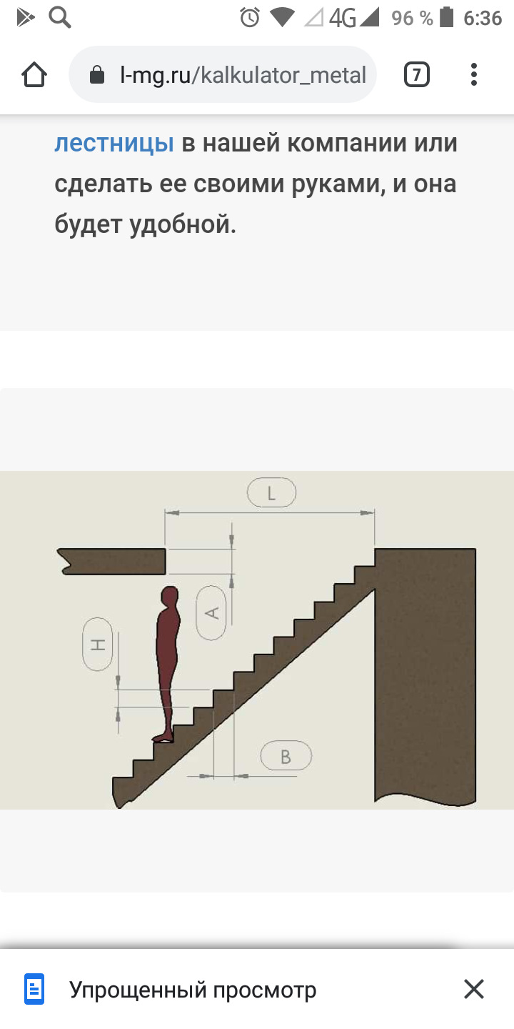

У меня имеется ограничение по лестнице, Ширина окна всего 1070мм, а высота до потолка 2700, хочу ступени 150мм в высоту, вот расчёт ни в какую не получается
Что можешь посоветовать ?
Добрый день! Под шириной окна вы подразумеваете длину проема в перекрытии? Это размер L по приложенному ниже рисунку.
Да все верно

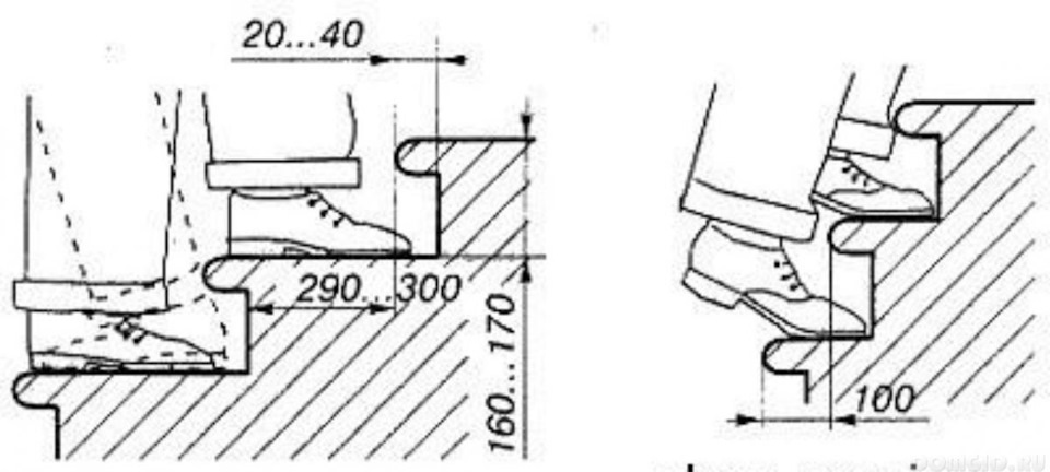

Расскажи — на сколько может торчать, может ли вообще или это неудобно, как это нормируется?
Честно говоря не знаю. На технических лестницах допускается — открытый подступенок, исходя из опыта, что никто не заморачивается и тупо наваривают лист на уголки или напрямую к косоурам.
Если судить логически, опасность основная, это когда идёшь вниз. Когда идёшь вниз, основное — это чтобы соответствовало формуле проступь/подступенок — 300/150мм, плюс минус 3 см.
Когда идёшь вверх, имхо, если даже зацепишься за ступеньку, успеешь схватиться. И вообще, нефиг пьяным по лестницам ходить))). Где упал, там и лег)).
Обычно, люди если делают выступ у ступеньки — то в пределах 1-2 см.
Плитка стандартная с заворотом тоже около того.
Здесь, кстати, логически другой вопрос — даже если будет подступенок закрытый, а человек, возьмёт и пнет его — что с ним случится? Естественная реакция, встать на одну ногу, схватиться за вторую и начать орать))). И, возможно, упасть назад)).
Вообще, на нормальных ступеньках 300/150мм — подниматься и спускаться как-то легче. Исходя из опыта подьёма по очень крутым и пологим ступенькам.
