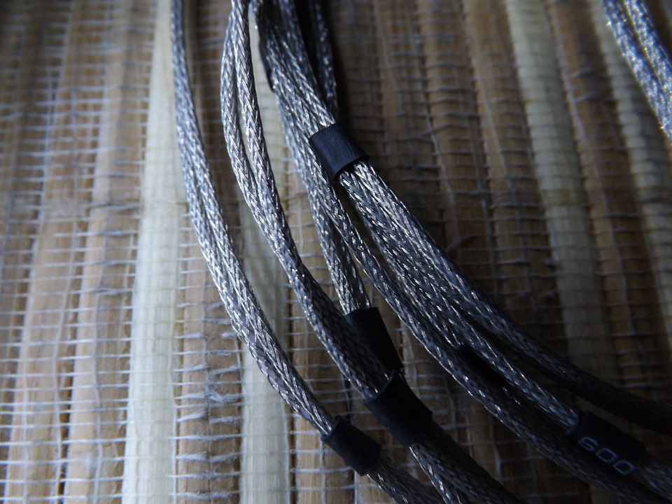

Есть такой провод именуемый МГТФ. В основном его использовали военные и гражданские в ЭВМ и наших любимых кассетных магнитофонах. Мы с братом их называли сверхгибкими. Но на самом деле это высококачественная медь и тефлоновая изоляция. Тефлоновая плёночная изоляция даёт ещё один плюс, это негорючие свойства.
Вот МГТФЭ ("Э" на конце это экранированный). Вот речь о нём и пойдёт, правда этот аудио кабель (длиной 3 метра) я собрал не для себя, а для знакомых.
Свойство этого провода ещё в низком сопротивление, у него в 3 раза ниже сопротивление чем у других "нормальных" проводов, а про плохие молчу.
Припаиваются они отлично, но к тефлону почти ничего не липнет, а вот цианокрилатный клей, вроде хватает, так что если что чтото делать нужно изгиб отодвинуть от места спайки или места запрессовки чуть дальше. Ну если нет возможности другими нормальными способами зафиксировать.
В этом кабеле я специально сделал внутреннюю жилу длиннее и вся нагрузка на "змейку" экранировки.Тем самым нагрузка и изгиб находятся далеко от места пайки.
Штекера использовал от самых дешевых наушником, они как выяснилось в практике намного лучше и качественнее разборных даже позолочённых. Ну термоусадка это и ослу понятно, куда нам без неё)
А провода я вам скажу не из дешевых, они уже как лет 15-20 сняты с производства. Бирку не сфотографировал, может потом, там 88 год указан.
При возможности я буду и дальше их приобретать, благо нашел где и буду держать в секрете чтобы было из чего чтото делать для себя.

Основной смысл этих проводов — экранирование, по ним как правило звук пускали. То есть такой провод доставит качественный сигнал в условиях помех. Для силовых проводов его использовать нецелесообразно.
экранированный силовой нужен только в технике не не разрешены помехи от питания и на питание, такие как лабораторные и радиочастотные модули. Ну и конечно если хочешь перевести свой пк в раздел высококачественнон оборудование для звукозаписывающей аппаратуры.
ну и конечно наши летательные аппараты атмосферного и около орбитального полёта. эта их технология.
а обывателям это никому не куда не уперлось, хотя взять тот факт что при прошивки некоторых МК такой фон помех высокий что приходится как то извращатся. вот такой именно недавно случай и был. Захотел МК прошит, а он даже сигнатуру не может считать, пришлось ноут отключить от сети, отключить кабель инета, взять короткий юсб кабель и тогда он начал читать сигнатуру и я с успехом залил прошивку.
