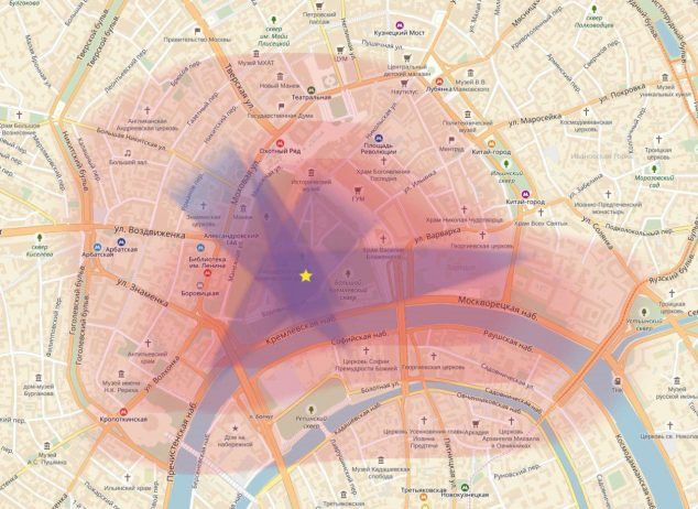

На карте отметил — где примерно произошло "переключение" на аэропорт и обратно. В точке А — наигатор прыгнул во Внуково, в точке В — сигнал пропал, только от Базовых вышек. И далее -вернулся к обычному.
На Яндексе -видно — набережная вся зелёная хотя — полз в пробке, но Яндекс это не фиксирует — по его данным там никто н ездит…Хотя — как говорят — включают эти хрень вроде как с интервалами.

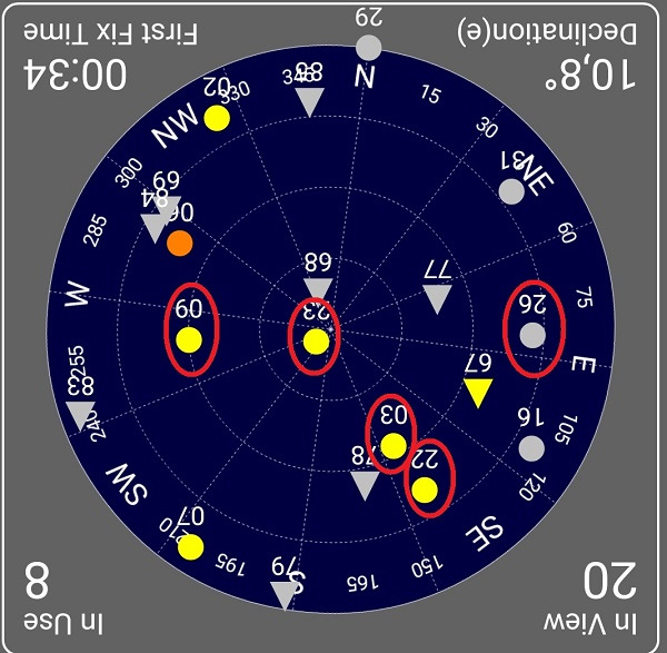

Так вот. Пока я полз по набережной — посмотрел карту спутников. Вот что увидел:
Видно, что навигатор "видит" несколько спутников, с очень хорошим и одинаковым уровнем сигнала (номера 09,23,03, 22, 26,31. И на карте неба — видно рсположение этих спутниов.
Когда выехал из "зоны", картинка уровней сигналов — поменялась. Уровень сигнала каждого спутника — стал опять разным. При этом — расположение спутников — немного сдвинулось но осталось принципиально — тоже.
(перевернул карту спутников для удобного сравнения с первой схемой).
Что получается.
В зоне действия системы, происходит приерно следующее:
1. Это — НЕ глушилка. GPS антена видит все спутники.
2. При этом — реальные сигналы спутников — ПОДМЕНЯЮТСЯ другими, нужными сигналами так, что GPS четко определяет свои координаты — в нужном месте (аэропорт).
3. Видно, что кроме НУЖНЫХ сигналов, никакие другие сигналы от других спутников — не проходят вообще. Могу предположить, что часть спутников — глушат наглухо, а от тех, которые в данный момент пролетают -сигнал Подменяется на нужный!
Вся фишка именно в этом -не просто фонит постоянным сигналом, а именно — подменяю актуальные на данный момент сигнлы.

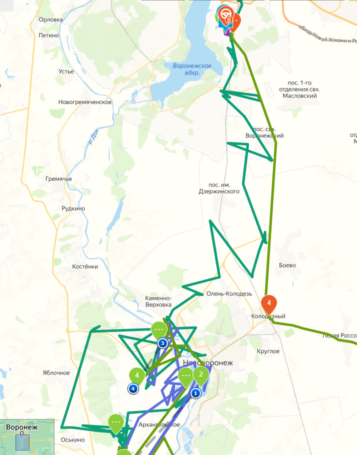

С начала войны по всему Воронежу(разные районы и время) и области gps иногда не определяет местоположение, что замечаю, когда навигатор — не верно показывает место — не видит, где находишься и не показывает где едешь. Причем это происходит одновременно на нескольких устройствах, не только iphone и наличие в Android смартфоне baidu и глонасс ситуацию не справляет. Прикрепил скриншот поездке за город, где видны помехи навигации были замечены на расстоянии более 70 км и по времени более 3 часов, а при обратном пути пропали — навигация работала корректно.

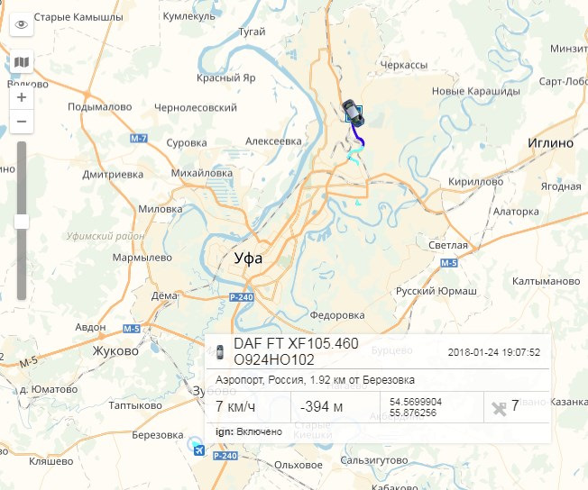

Вот прямо сейчас В.В. Путин у нас с визитом на авиационном заводе в 5-6 км от меня. У отца в грузовике GPS трекер резко переместил грузовик в аэропорт, у друга на китайском телефоне показывает что он в аэропорту Уфы. У меня Айфон с глонасс/GPS показывает правильно.
При отъезде от места на 5-6 км трекер ожил и стал показывать нормальные координаты.
