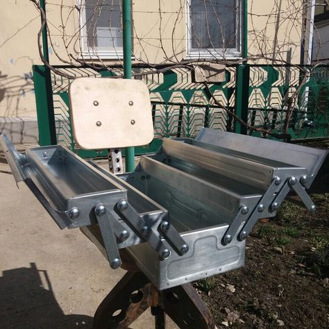

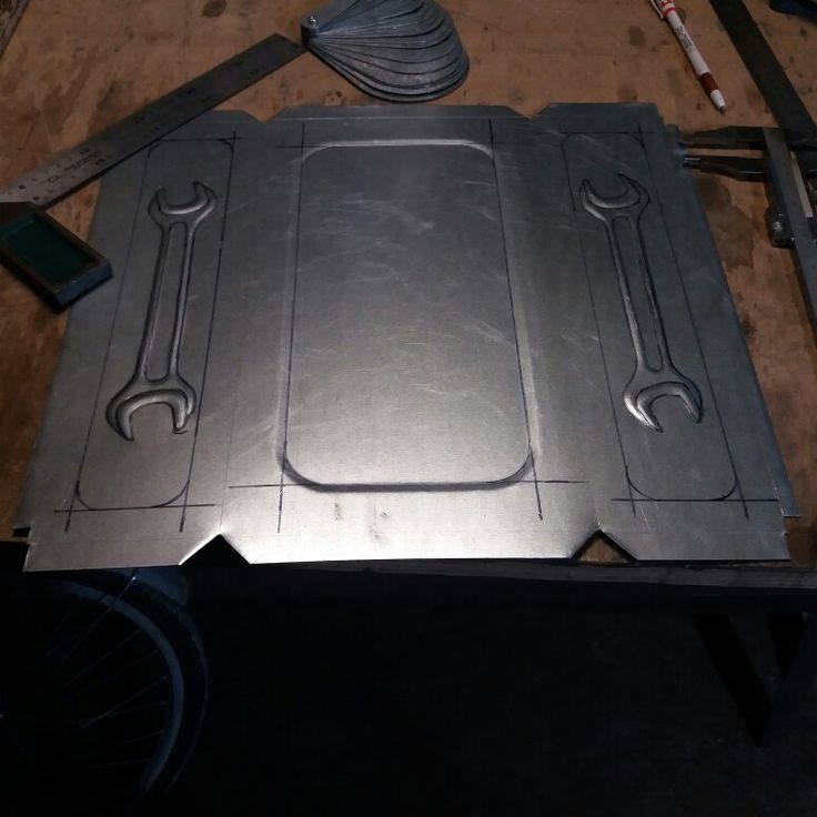

При сгибании нормально сходяться кромки?
Или чуть больше угол?
Вырезы под 90° делаете?
Думаю будет норм, я ящики делаю из 0.55 мм жесткости хватает за глаза а из 0.8 чуток тяжеловат получается, из алюмишки будет самое то.
Если с такой толщиной алюминий сделать, хлипко будет?
Подскажите какая толщина листа была? Сталь или алюминий? Каким способом гнули?
Лист оцинковка 0.8мм гнул на сегментном ручном листогибе
Да всё верно это я делал
Добрый день. Ваш проект ящик раскладной для инструмента?
Добрый день, о каком именно проекте вы говорите? У меня есть кое-какие наработки.
Есть размеры воздухазаборника, проще сделать чем купить.
