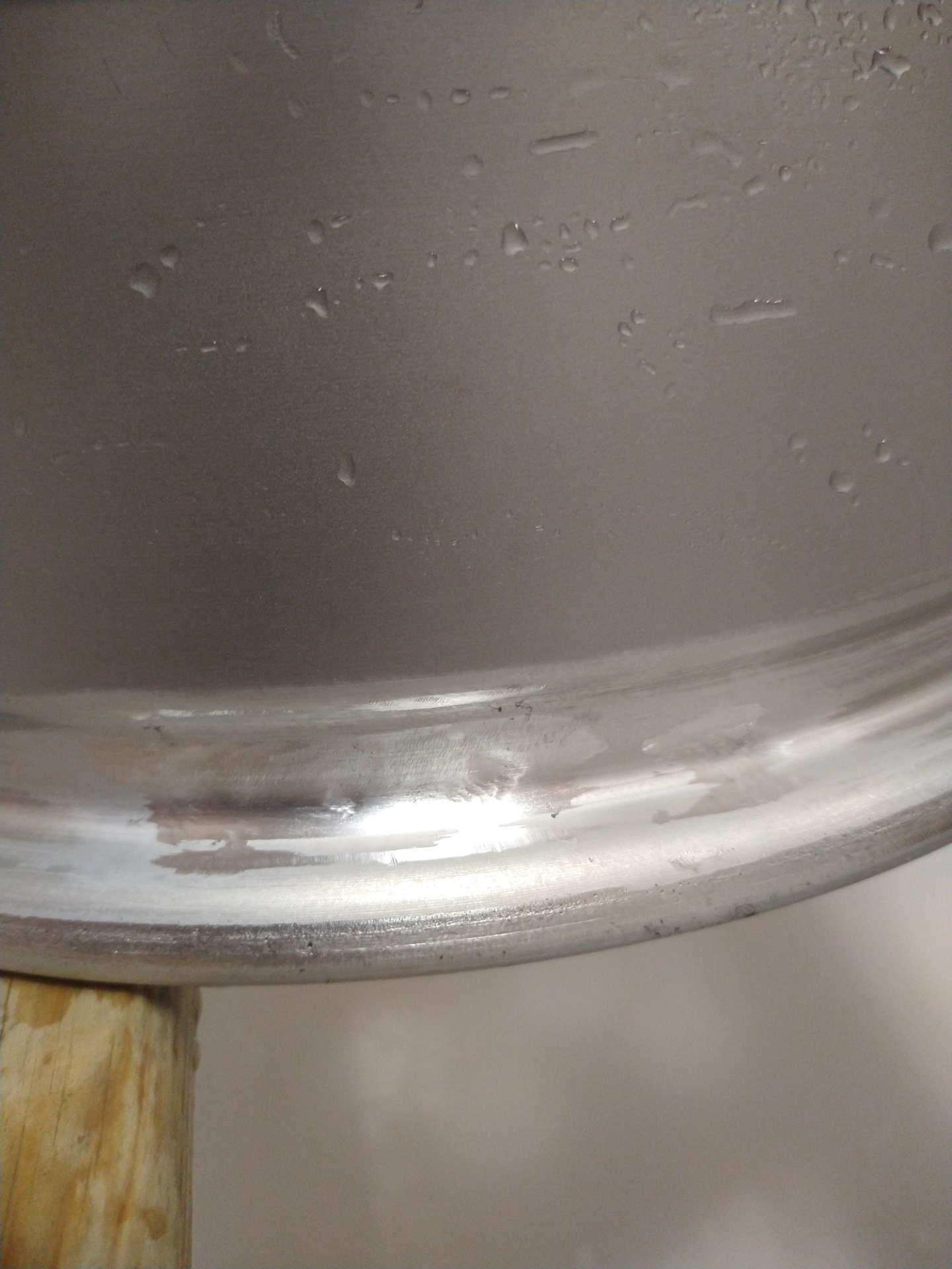

Хотел бы написать свое мнение или видение, по поводу как и чем лучше красить автомобильные диски. В споры ни с кем вступать не собираюсь, это чисто моё мнение и мой выбор вариантов покраски!
Немного напишу свои мысли, а плюсы и минусы вариантов покраски, каждый для себя отметит свои.
1. Очень часто слышу, что все заводские диски покрашены порошковой краской! Хочу не согласиться, но для меня от части, тоже загадка, чем же покрашены диски в заводских условиях. Почему… а потому, что когда я начинаю подготавливать диски, абразивными материалами, то он достаточно легко поддается шлифовке. Точно так же как и обычный капот автомобиля. Видно слои, лака-базы-грунта… Пробовал шлифовать, для сравнения, уже перекрашенные диски порошком, абразив тяжело берет покрытие, но это не значит, что диски при эксплуатации не будут царапаться при такой покраске… у порошка есть такой эффект скорлупы. Так вот, либо при покраске в заводских условиях используют жидкие краски, к чему я больше склоняюсь, либо порошковая краска отличается от тех, что наносят при перекрашивании в мастерских. Скорее на конвейере используют жидкую краску распыляемую так же с использованием электростатики и отверждаемая при температуре. Такой краски в продаже практически нет. Но есть конечно заводы, которые красят порошком сразу, типа как ВСМПО или Slik, вот они, как мне кажется, сразу идут в порошке.
2. Почему покраска порошком дешевле и так распространена…
При перекраске в порошок, на диски затрачивается меньше физического труда самого мастера. Процесс подготовки, если не углубляться делается так: Пескоструй — шлифовка — покраска. После остывания диски сразу же можно собирать и ставить.
Какие плюсы порошкового покрытия.
*Полимерные краски более стойкие к истиранию. Это не значит, что если Вы притрётесь к бордюру ему ничего не будет, но стойкость конечно же лучше.
*Затраты на физический труд не такие как при обычной покраске.
Какие минусы порошкового покрытия.
*Ограниченный выбор цвета. Сейчас, конечно же, много всяких красок красивых, но в основном, на Российском рынке, Вам в мастерских предложат основные цвета по RAL, а если захотите хороший цвет, то предложат доплату за краску. Многим же пофиг на оттенок, это же типа диски ))) Чего их баловать, серебристые и ладно. Хотя уже на данный момент испробовано много производителей серебра и коллеги кричат в инстаграммах, что у них самое лучшее серебро )))
*При повторном перекрасе, за снятие уставшего порошкового покрытия, с Вас возьмут двойную цену за пескоструй и вот тут Вас удивит цена. Порошок стойкий и тяжело поддается снятию, отсюда и затраты. Есть смывки порошковых красок, но они дорогие и не каждая мастерская применяет эту химию для удаления погружным методом. Чаще их применяют, для деликатного снятия покрытия, чтобы не оставлять на поверхность характерные следы от абразивной очистки. Хотя двойной метод сейчас самый популярный в мастерских. Закинул в смывку, полежали, достал и очистка потом весьма проще идет. Я сейчас именно так и делаю.
Какие плюсы жидкими красками.
*Фантазия подбора цвета не ограниченна.
*Стойкость к истиранию так же можно добиться с использованием твердых лаков, к примеру керамический лак или лаки для промышленного применения, где нужна стойкость. Но любой лак, что жидкий, ччто порошковый от встречного песка от колес матируется и теряет свой блеск.
Какие минусы жидких красок.
*Основной минус. Подготовка диска к покраске требует больших временных и физических затрат мастера. Часто формы и дизайн диска не позволяют использовать шлифмашинки или другой ручной инструмент. Обычный маляр всегда предпочтет покрасить капот и пару дверей чем комплект дисков ))) или чаще всего откажется, т к то время которое он потратит на диски, принесет ему меньше денег, чем обычная кузовная покраска.
*Стойкость к истиранию меньше чем порошковых красок, но при использовании определенных материалов и техники, можно добиться хорошей прочности.
*Полное высыхание и полимеризация жидких красок дольше порошковых, поэтому после покраски, лучше не сразу собирать шины и прикручивать на машину.
Я предпочитаю красить жидкими красками, только те диски, которые требуют минимального вмешательства, чтобы сохранить оригинальный вид. Например покраска лицевой части, для устранения сколов и царапин. Таким образом сохраняется вся внутренняя часть в оригинале. Или диски имеют незначительные повреждения ЛКП. Ну и если нужен какой то определенный цвет, к примеру под цвет кузова автомобиля. Чаще всего встречал диски от Porsche в цвет кузова.
Так что чаще применяется покраска дисков порошком. Проще, дешевле, функциональнее…
Порошковую покраску, я считаю нужно применять обязательно, если диски в печальном состоянии, много коррозии, краска отваливается кусками и т д… тогда нужен пескоструй, чтобы убрать до голого металла всю дрянь и превратить диски в состояние новых.
Можно и жидкими красками потом покрасить, но после пескоструя, потребуется еще дополнительно затратить время на грунтование этой шероховатой поверхности и выводить ее до ровной поверхности поле высыхания, а потом уже красить. Порошковый грунт, дает возможность заполнить такую поверхность после пескоструя и в добавок будет хорошо за нее держатся.
Ну и в конце хотел бы написать, что я не являюсь каким то гуру и хоу Вас всех тут чему то научить. Я просто делюсь знаниями которые я собрал за определенный период и пишу свое видение в этом направлении, варианты применения покраски автомобильных дисков.
Еще раз повторюсь, спорить ни с кем не буду, но чужие комменты по делу с удовольствием бы прочитал. Возможно и возьму на заметку для себя что-то новое и полезное!

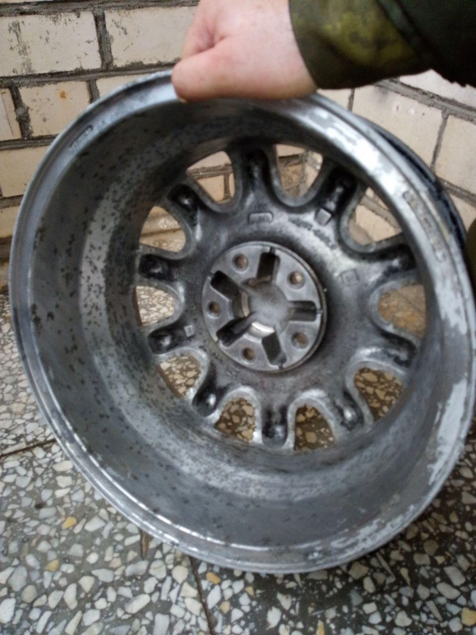

Отдал на песок диски ВАГ . Лоскуты краски отваливаются ))) И дилемма, чем красить ? диски с колпаками . В цвет порошок пока не нашли, и наверное не найдём … остаётся красить у маляра Снежкой 690 или платина 691. Вот вопрос … а можно упростить работу маляра, покрыть порошковым грунтом, а потом эмалью в нужный цвет ? или по красить всё порошком, серым например . А потом у маляра только морду задуть снежкой . Так можно ? что надо, что бы поверх порошка эмаль положить ?
Да можно, я так делал. Просто нужно заматовать и красить как обычно, но лучше через силер, чтобы была лучше адгезия, т к связка материалов будет физическая а не химическая. Маляру скажете, он поймёт.
Как обычно — это заматовать, потом слой грунта а потом краска ? или можно сразу на матованую порошковую поверхность ложить базу и потом лак ? силер это типа грунт пропитка ?
Здравствуйте! Заинтересовала ваша статья! Если есть понимание подскажите пожалуйста может ли за одну зиму порошковая краска начать давать такие рыжие точки если соблюдалась технология?
Я делал пескоструй и сразу же увез их на окрашивание. Прошла зима и уже эти точки. Мастерская говорит, что это из-за реагентов якобы…
Мне кажется это бред и никакого смысла в порошке не было бы если за полгода опять ржаветь начинает. С балончика проще подкрашивать тогда 😃
Это что порог? Типа труба? Была если уже прилично с ржавчиной, то скорее всего ржавчину из пор не убрать и дело времени когда она снова проступит. С ржавчиной бороться сложно. Тут не нарушение технологий, просто ржавчину не остановить
Да, порог-труба.Был в заводском порошке. Появилась ржавчина. Отпескоструил и отдал снова на порошок тем летом. Сейчас уже эти точки вылезли. Внутри трубу мовилем заливал.
Я думал два года то продержится хотя бы…
Ржавчина найдет выход. Ее полностью не уберешь, так что не сваливайте на покраску, дело не в этом

Если, вашем случае, после пескоструя нельзя тянуть, а сразу нужно обеспыливать от песка, а затем обезжиривать поверхность. То! В этот же день, обязательно покрасить.
Если это невозможно сделать в один день, тогда, хотя бы необходимо загрунтовать и уже можно будет покрасить, хоть через месяц.
В вашем случае, есть три варианта, почему так вылезла ржавчина: 👇
1. Закинули в стопку, время как нашли так и покрасили 🤦♂️
Т. е. сразу, не укрыли грунтом. Грунт нужен обязательно, так как, это деталь не внутренняя, и не статичная. Стоит на авто, и находиться в окружающей, среде при постоянных перепадах температур и атмосфере. Если в помещении стоит средней хотя бы температуры и нет влажности
, тогда можно и без грунта.
2. Грунт цинкосодержащий не нанесли, а тупо покрасили полимером.
3. Нанесли плохой грунт-дешевый (т.е.цинконаполнение не более 30%)
Чем меньше цинконаполнение-тем хуже оно ложиться!Напыление хуже кристаллизуется в поры металла при температуре 180-200 гр.
И тут нужно брать только 60-90% тяжелый цинкогрунт.
Так же, его и для дисков автомобильных мы используем:
Производитель -Турция!
К примеру : «Ибакимия»
Или вариант : «Лимертон» — бюджетный вариант…и цинк у них, ну ни какой 🤷♂️) и слоем тонким очень.
Слой краски, как и грунта полимерными материалами, должен составлять друг от друга не менее 80-120 микрон! Это внутреннее изделие.
И не менее 120-180 микрон -наружного применения!
Если в круг : грунт + краска, то, не менее чем 250-400 микрон. Я не имею ввиду, что толщина тут сильно играет роль.
Но❗️В вашем случае после, пескоструя нельзя давать тонкий слой и нужно закрывать все поры!

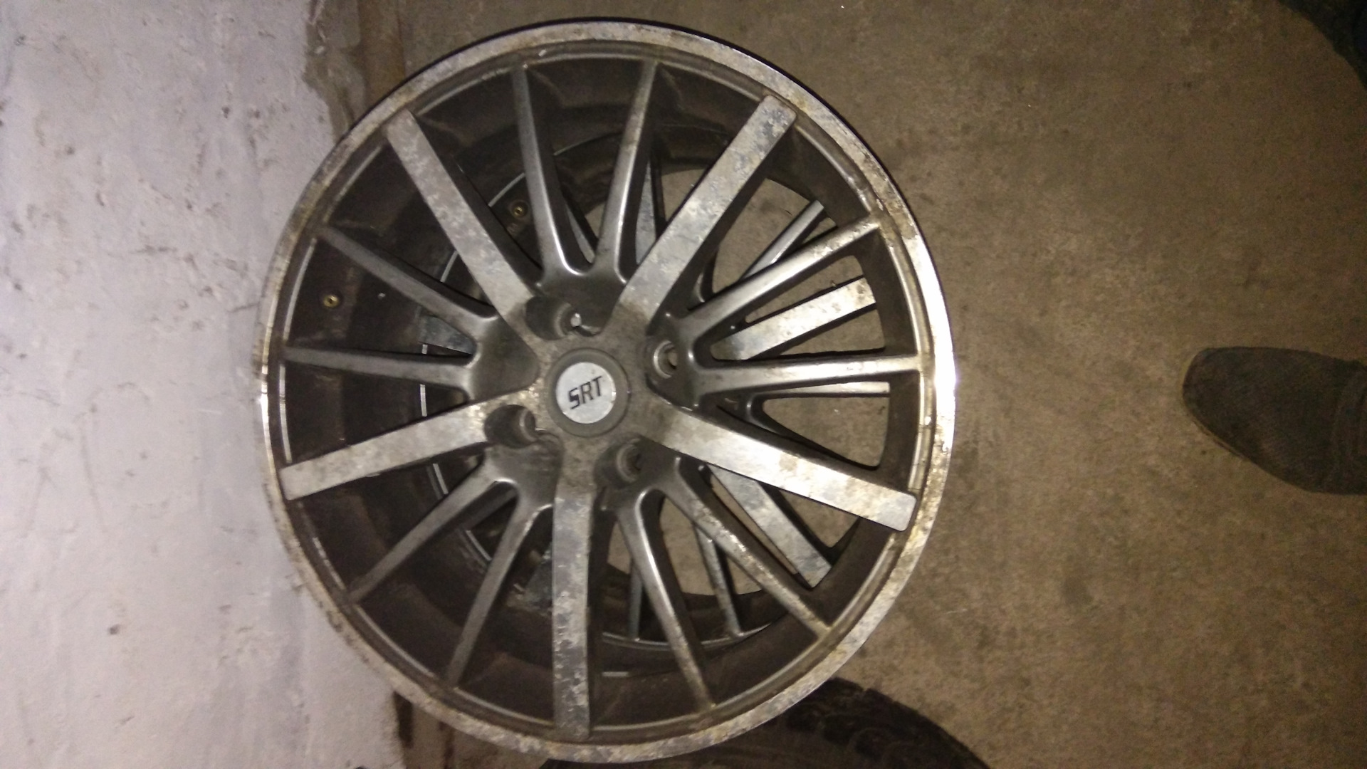

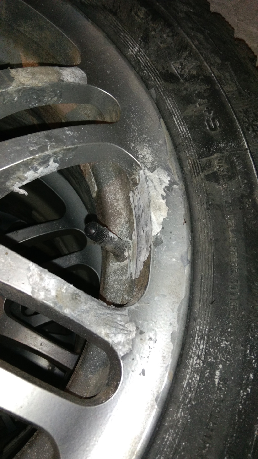

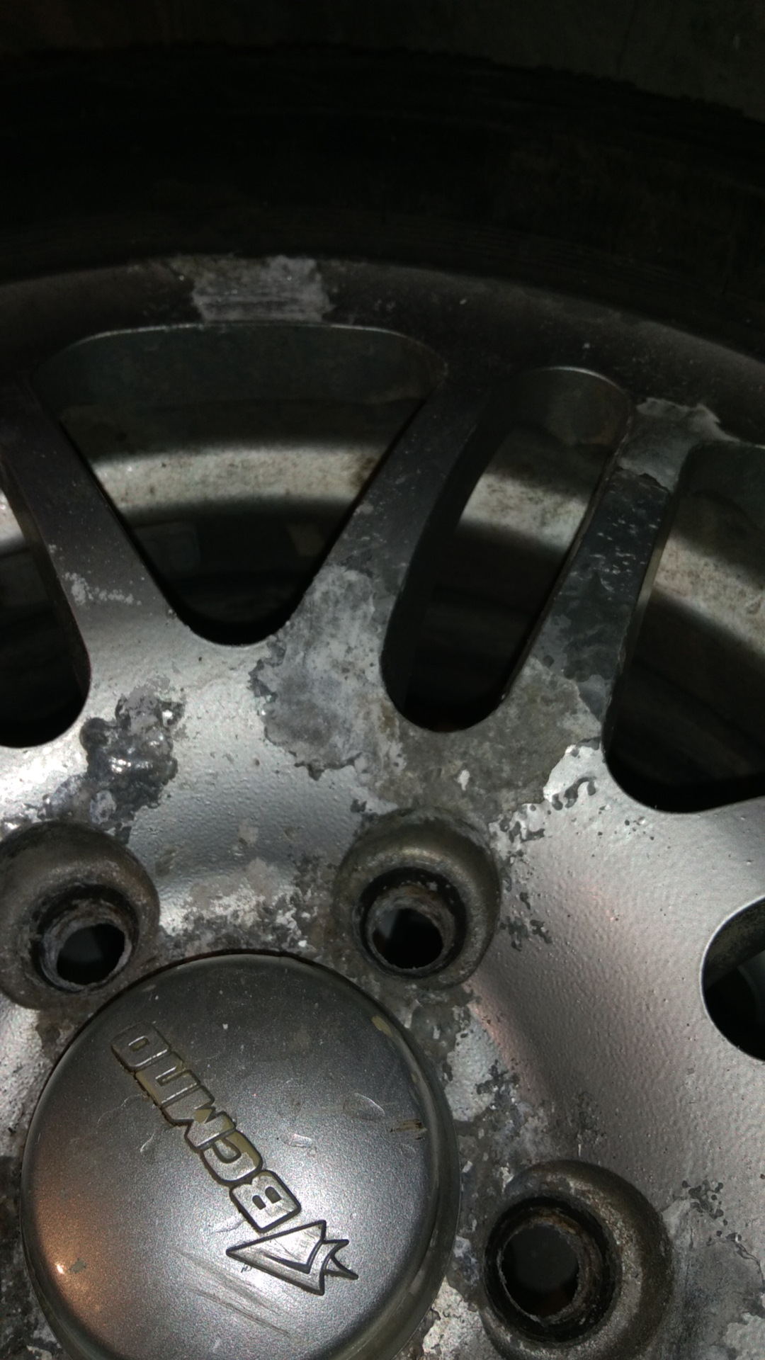

Очень интересная статья оказалась.
Хотел спросить — у меня Volvo V40 2003 года выпуска, на родных дисках литых. Езжу на ней с 2006 года. Дисками несколько раз к бордюрам притирался, царапал их т.д.
Никогда, нигде диски не подкрашивал. Если где-то на кромке содрана краска до металла, то оно там в таком состоянии, не меньше 10 лет без изменений.
При этом нигде, вообще нигде нет даже намека на отслаивание краски. Я был уверен, что краска с литых дисков сам не отлетает ни при каких обстоятельствах и убрать ее можно только либо наждачкой, либо пескоструем.
А тут вот вдруг решил на вторую машину (ФФ2) купить диски.
Нашел ВСМПО кованые. На фото продавца были вроде норм, но при личном осмотрел обнаружил вот такое — на фото.
Если это заводская, порошковая покраска, то это караул!
Как они так красят?
Что нужно сделать с диском, чтобы такое произошло?
И почему я на своих езжу, им 20 лет и вообще нигде ничего?
Много факторов которые могли повлиять на такую коррозию диска. Скорее они видели много соли и реагентов и вся порошковая покраска дисков вспучилась именно из-за запущенности. Не в краске дело, а в том что за дисками не ухаживали и не мыли походу. И небось после зимы так с грязью и реагентами в пакеты клали и на пол года в гараже или на балконе они там разлагались )))
не влияет соль на краску. Просто видать перекрашенные, причем плохо.

Так и видно же что у вас диски уже были перекрашены и очень плохо если так можно это назвать 🤦♂️

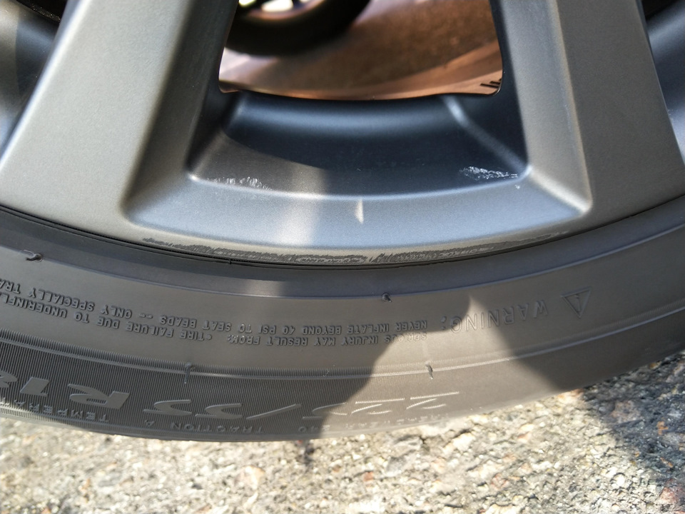

Здравствуйте! Подскажите, интересует Ваше мнение. Поймал первый раз бордюрку. Диски имеют заводской окрас, остальные в идеальном состоянии. Понимаю, что проще и дешевле покрасить порошком, но в цвет заводской покраски не попасть, а красить 4 диска из-за бордюрки на одном не хочется. Можно ли данные повреждения убрать жидкой окраской и можете ли Вы порекомендовать компании в Москве, куда можно было бы обратиться за помощью?
Обратитесь в детейлинг студии, они Вам локально исправят повреждение. Есть к примеру контора ChipsAway
Спасибо, попробую

Буду красить сам в серебро. Планирую красить снаружи и внутри, обод не трогать. Есть глубокие царапины по ободу, их шпатлевать или затирать наждачкой? Есть окислы. Пескойструй слабый, но сами окислы почистить смогу, но весь диск заколебусь, но смогу если надо (желательно, но вряд ли).
1.смывка краски (а надо ли снимать целиком?)
2.точечный пескоструй
3.нанесение 2к кислотника
4.нанесение 2к акрилового грунта
5.шпатлевание раковин (чем, каким зерном?)
6.жидка шпатлёвка
7.обработка наждачкой, сделать плоскость (убрать шагрень. каким зерном и каким шагом понижать риску)
8.мойка/сушка
9.эпоксидка 2к (нужна ли?)
10.серебрянка база (наверно такая есть) два слоя
11.лак два слоя UHS
… заколебусь это делать.
нууууу ))) если вступать в беседу, то это можно надолго зависнуть )))
Если коротко, то технология не отличается от той как красят авто, можно на ютубчике много посмотреть роликов с расширенными объяснениями что брать, сколько и что за чем идет… все так же!
Другой момент, что все это проделывать на дисках не так удобно как например на двери авто… поэтому отсюда следует понять, что делать эффективно, а что нет. Посмотрел на Ваши диски, вот мой совет отвезти их на пескоструй профессиональный а дальше уже сами красьте… вычищать диски в Вашем состоянии не благодарная работа.
1. Пескоструй.
2. Если есть грубые повреждения, шлифуем, часто мясо диска позволяет шлифануть сам металл и убрать там какие-нибудь задиры по кромке, не применяя шпаклевку, если без нее никак, то можно шпакленуть, а можно отнести аргоном наварить, а потом шлифовать.
3. Придумать как подвешивать для покраски диски или в каком положении красить. Сразу с двух сторон или раздельно сначала внутри потом снаружи.
4. первичный 2к грунт эпоксидный или кислотный, далее по мокрому 2к Акрил… сушим полностью
5. далее перетираем, убираем все неровности сглаживаем, готовим под покраску.
6. Красим, лачим или лакуем ))
Не забываем соблюдать технологию! Там всякие обезжирки и т д.
И последнее, никакого лака UHS ! Это лак для проф камеры, ему нужна сушка в камере, в гараже на улице не подходит, используйте любой простой лак HS
Диски покрывал смывкой. Почти всё отмыл ёршиком, только в углах не подлез, надо найти какой другой ёршик. Заколебался чистить. На дисках есть какие-то пятна, типа окисла, но краска была целая, думаю, что кислотник его запокует.
Что не возьмёт ёршик, подчищу пескоструем. Может копресор у меня и нормальный, но влаги просто капец сколько. Может потому, что длинный шланг. Не знаю. Часто сопло забивает влагой-мокрым песком.

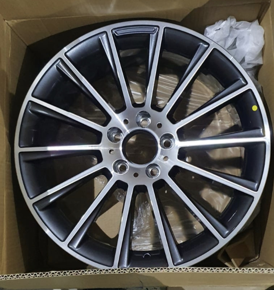

Таким цветом как на фото16 диски сколько цена? Можно в личку
Ответил

Доброго времени суток, накосячили на шиномонтажке, диск порошковой покраски. Планирую закрасить автомобильной краской в цвет, вопрос в том, что не пойдёт ли разрушение краски на мойках?
я думаю в Вашем случае проще взять пузырек с кисточкой черного акрила и мазнуть на скол, чтобы закрыть металл…
Он отваливается такими кусками? Ща такую цену? Может там шпатлевка была?
Добрый день. Подскажите возможные причины вспучивания после покраски дисков порошковой краской. Спасибо.
День добрый. У меня стальные диски побила коррозия, стало стыдно ездить. Хочу попробовать покрасить их порошковой краской. Говорят, что через три года будет такая же история со ржавчиной. Стоит ли красить такие диски, если покраска стоит дороже самих дисков? Для справки новый диск стоит 1600, покраска диска плюс шиномонтаж стоит 1700.
Дороже в два раза! Я бы сделал так, отпескоструил! А дальше использовал бы антикоррозийный грунт, жидкий, для выравнивания каверн, по сварных швам гермет, писал у себя, лак UHL.

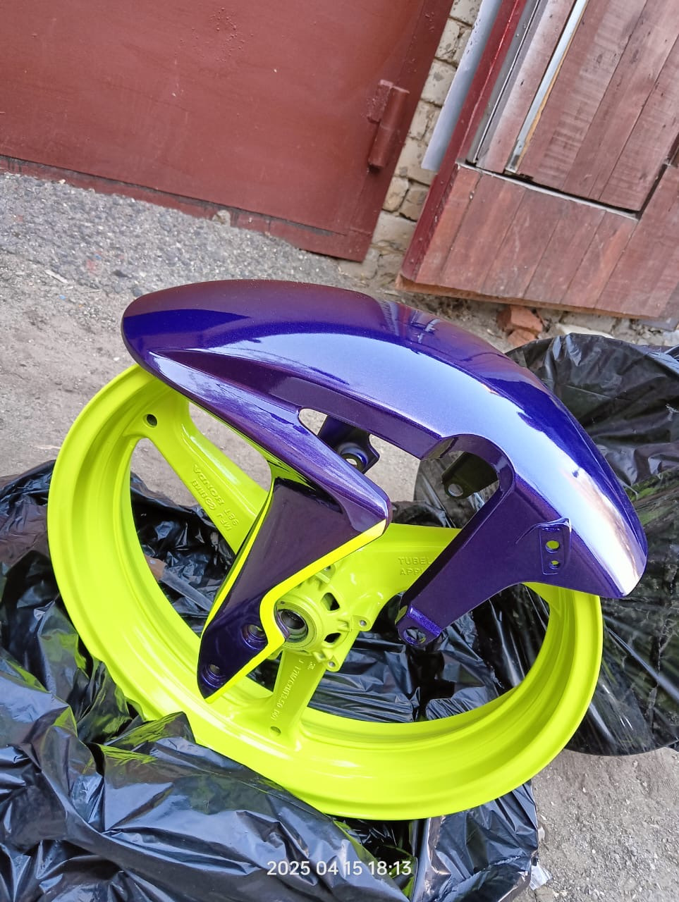

Выкрасили диски на мотоцикле, после чего они как то обняли препятствие как пластилиновые, ну и сей факт заинтересовал, материаловедение вспомнилось, после споров написали письмо на завод КиК и получили такой ответ.хотя по видео их производства грунт вроде наносят порошковый, а краска вот жидкая
ясно… ну если по обычной технологии красить диски в режимах до 200 градусов, то с ними ничего не будет, структуру они поменяют только при гараздо более высоких температурах, поэтому когда правят диски и греют горелкой, тут да, метал может опустится и становятся мягкие. Но это делают в крайних случаях, когда нужно выправить диск, чтобы он не треснул.
Краска жидкая, но она тоже термоотвержаемая! 160градусов.
гунт порошковый высокотекучий температура полимиризации 180 град. а вот краска жидкая она не автоэмаль, и температура полимиризации у нее 160-170
