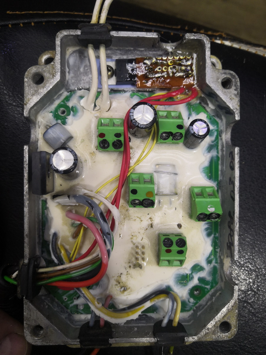

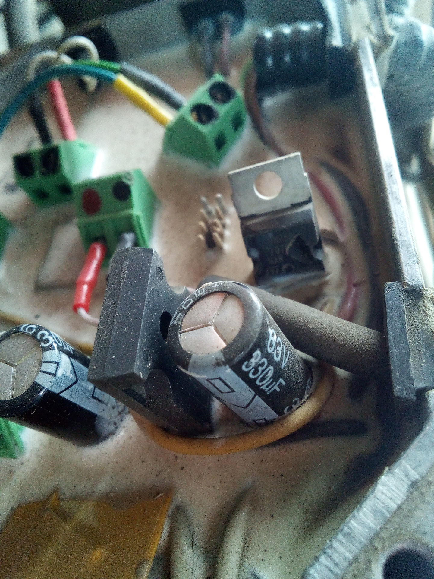

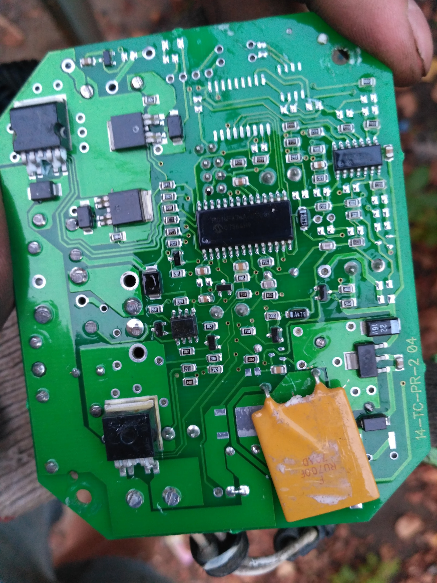

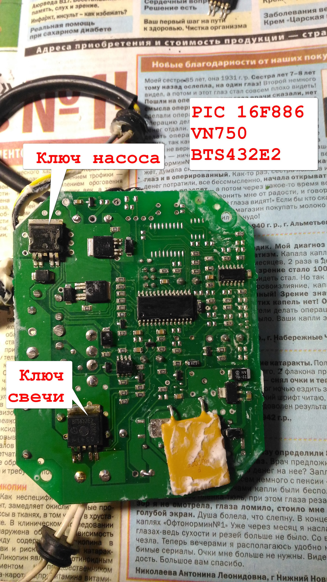

Пришла в ремонт автономка Теплостар 14ТС-10. Принесли из мастерской, в полностью разобранном виде. Предыдущий мастер приговорил оба температурных датчика, свечу и топливный насос. Хозяин печки счёл такой способ ремонта весьма неоднозначным, потому сложил все обломки в мешок и притащил мне. ЭБУ откликается на диагностику, это уже хорошо. В ошибках висит свеча, внешне нарекание на циркуляционный насос-не отключается вообще.

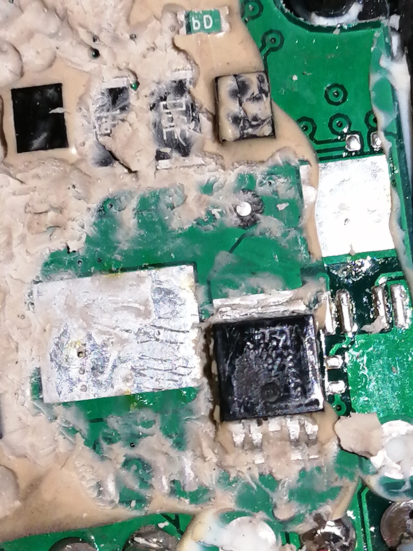

Первым делом разбираемся с постоянно включенным циркуляционным насосом. Включается он микросхемой VN750. Это "умный ключ", содержащий в себе полевой транзистор и токовый датчик. Первым делом проверяем, есть ли напряжение на его второй ноге. Это нога управления ключом. Напряжения нет, а насос всё равно работает. Есть проводимость между подложкой ключа и его пятой ногой. Ключ замкнут-замена.

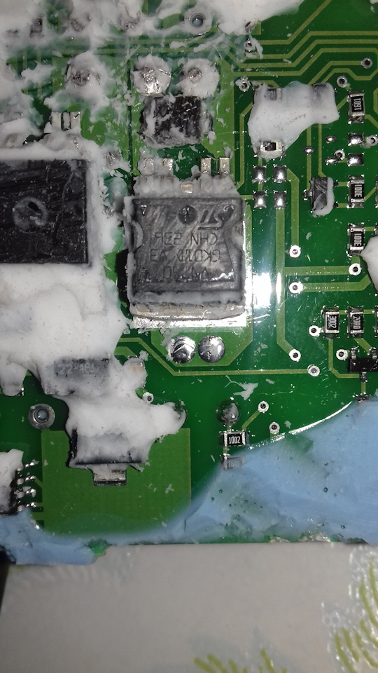

Вторая проблема в неработающей свече. При включении автономки свеча не загорается, поджига не происходит. В схеме включением свечи занимается подобный предыдущему ключ, BTS432E2. Проверяем его точно так же. При включении печки появляется управляющее напряжение 5V на второй ноге ключа. Выхода с ключа нет. Решение-замена ключа.
Итого стоимость ремонта 2 ключа ~700 руб и банка герметика за 250.

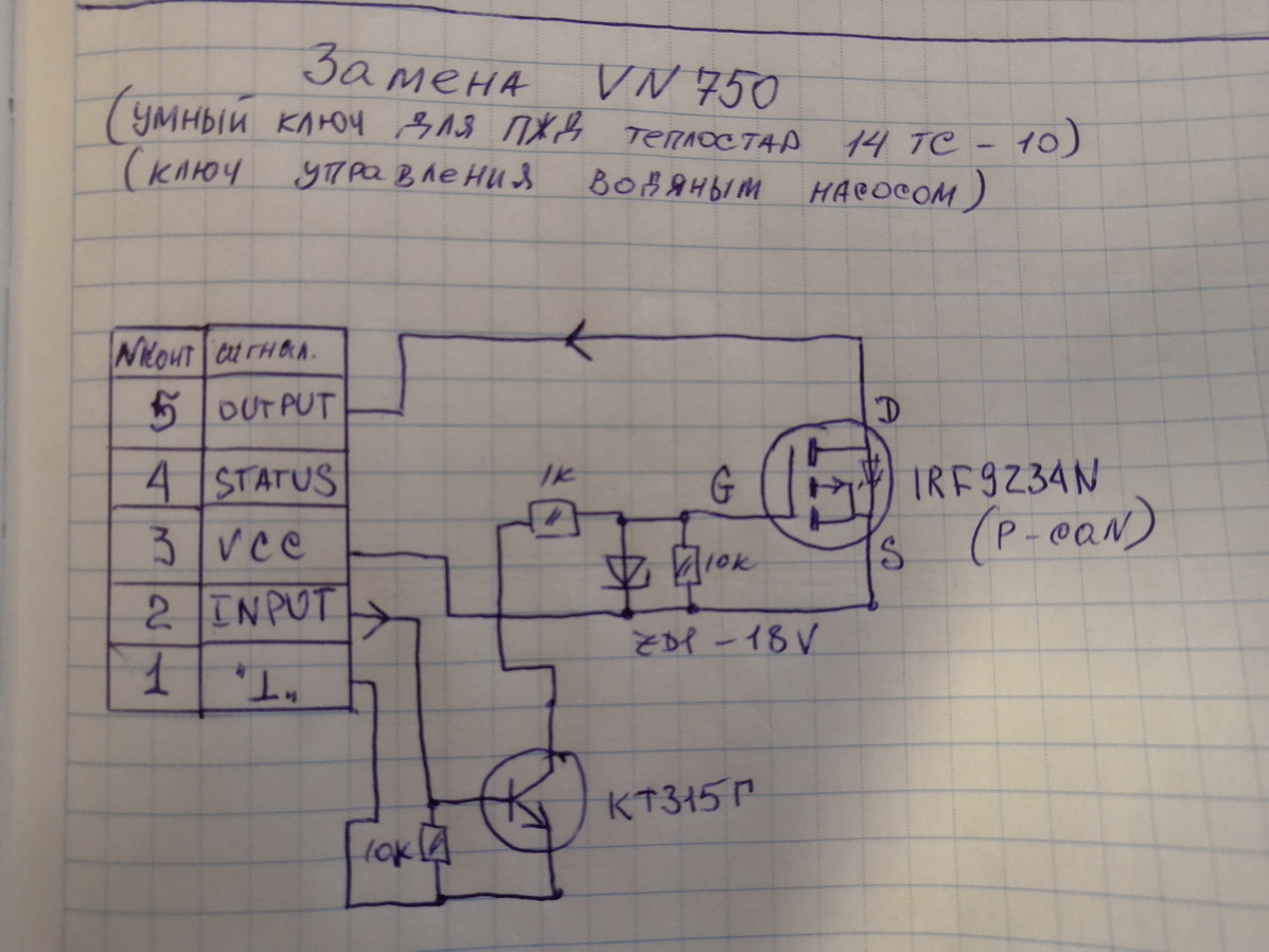

PS. Пользователь ANDROMEGA опубликовал в камментах схему замены VN750. Занесу её сюда, чтоб не потерялась.

Добрый вечер. Как вы извлекли плату из корпуса(Такой чистой), имею ввиду удаление герметика, заранее спасибо за ответ.
Компаунд хорошо сам отваливается от лака. Раз на раз не приходится, бывает что присыхает збс, но чаще отпадывает сам

Парни всем привет, подскажите из за чего постоянно работает насос, и из за этого не запускается теплостар 14ст-10 мини, ключ, можно самому поменять если нет то где можно в Новосибирске или тут есть из Новосиба.
Здравствуйте, подскажите название ключа управления топливного насоса
VN750

Действительно оказался ключ, спасибо за подсказку:)
Вместо vn750 который на помпу был, впаял BTS432E2. Так же управляющий сигнал приходит а на выходе только импульс при включении и ошибка по помпе тосола. Этот BTS432E2 чаще встречается в магазинах хотя и дороже. Всё работает.

Здравствуйте! Хочу поделиться схемой замены (умного ключа) VN750-E который управляет водяной помпой в жидкостном подогревателе теплостар 14 ТС-10. Задача стояла отремонтировать блок управления но данного ключика в наличии не было. Пришлось сделать замену этому ключу. Данный отопитель работает без проблем.
Получается, что статус не используется. Я уже не помню, как там решено.
Статус вроде используется идет через резистор 1 ком в сторону проца. vn750 пробило интересно… выход отгорел а входы прилипли на +24 вольта. резистор этот прогорел. Неисправность была следующая, котел запускается насос не работает, в следствии перегревается срабатывает защита и выключается. Счас работает отлично.
RediskaK
ну а как тогда вам поможет "какой-нибудь транзистор", если кругом только медведи? Надо поднять его с платы и посмотреть, используется ли диагностический выход этого ключа. Я не помню, вполне возможно, что под ним даже дорожки нет. Тогда можно сколхозить мощный транзистор с непредсказуемыми последствиями. Если же задействован токовый датчик, то для замены ключа придётся соорудить схему, немногим меньше, чем сама плата ЭБУ
