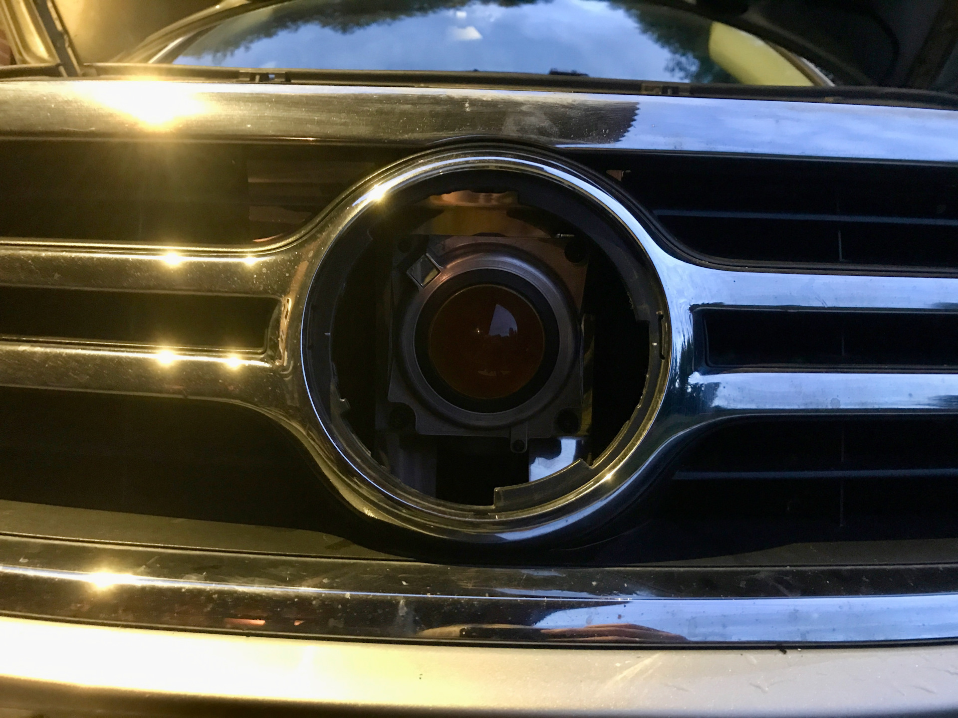

Были проблемы с установкой «правильной» эмблемы и кронштейном под радар, про которые я писал ранее. Первая версия кронштейна, фото которой я выкладывал ранее вообще не подошла. Ошибся в размерах и углах. Вторая версия уже подошла, но к сожалению тоже имеет недочеты, радар стоит высоко. Не беда, сделаю третью версию. Не ошибается тот, кто ничего не делает.
Добавлено летом 2017:
Весной 2017 была изготовлена третья версия кронштейна, и она была близка к идеалу. До идеала ей не хватило немного, избыток длины на 3 мм, немного сдвинуть отверстия для обжимных гаек, и сдвинуть и увеличить отверстие для болта. Встречаем версию № 4, финальная. Изготовлена из нержавеющей стали.
А вот так оно позиционирует радар за эмблемой.

А как радар калибруется после установки?
По правильному на стенде сход-развала лазером с мишенью. Но я за столько лет, уже отлично калибрую глазом)))
Ага, похоже что в итоге все на глаз и со штангелем)
