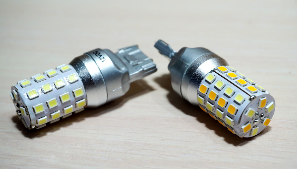

На днях получил новые автолампы с цоколем T20 чисто белого и двойного цвета — goo.gl/imKbD1, на более мощном типе светодиодов SMD 2835-0.2W они так же устанавливаться БЕЗ ПЕРЕДЕЛОК!

Подскажите, как они себя проявили? Стоит переплачивать или можно брать SMD 5050? И подскажите еще на странице заказа SMD2835 нужно выбрать 5w или 5w canbus, в чем отличие и что выбирать для весты? И подскажите еще читал много отзывов про эти диоды Vanssi 2x T20 goo.gl/om874B, по ним можете что то сказать, вроде тоже все довольны и по характеристикам лучше чем 2835
За год эксплуатации проявили себя неплохо.
W21/5W (T20/7443) — goo.gl/6pBRSV
лампы не идеальны, однако своих денег стоят.
На Весту становятся без переделок, но есть какая-то мелкая нестыковка с контактами патрона — именное Весты (решается небольшим отгибом контактных ножек перед установкой).
"canbus" это обманка для авто с компьютером отслеживающим перегоревшие лампы, на Весте, по-моему, ни в какой комплектации такого нет.
Vanssi 2x T20 лично не испытывал, нечего не могу сказать, но со временем, думаю, доберусь и до них.
Последняя информацию по 2835 в ролике ниже:
