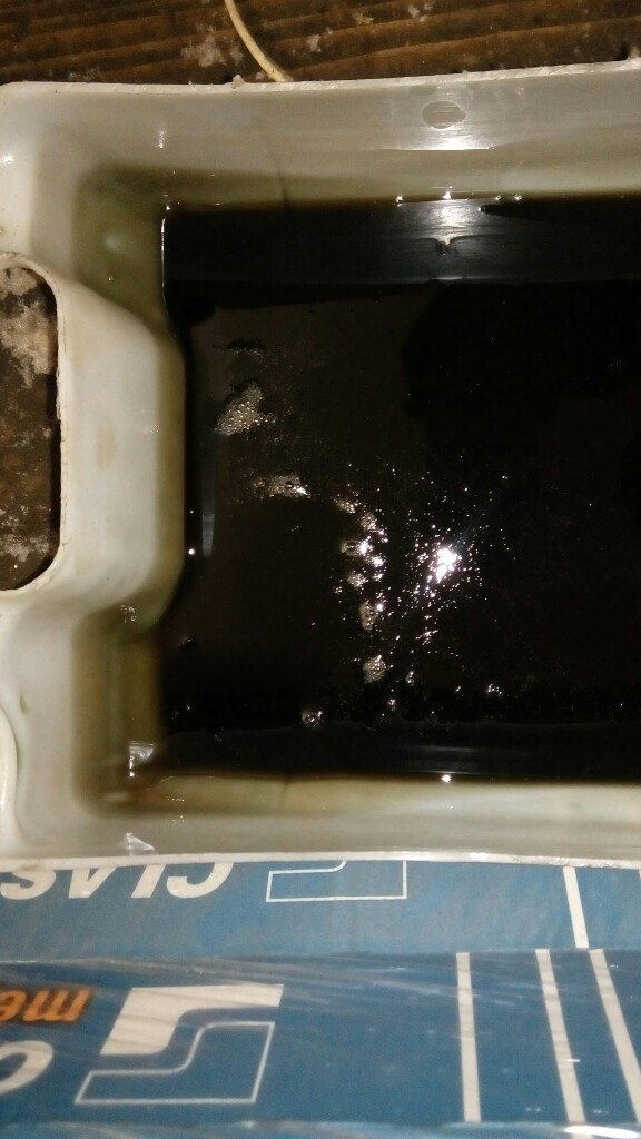

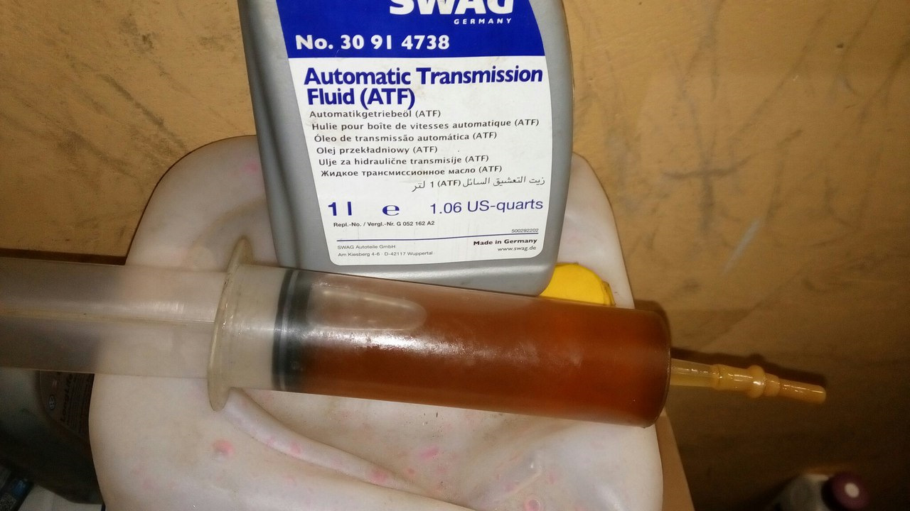

В раздатку купил масло SWAG 10 92 2806 — 1л. 550р.

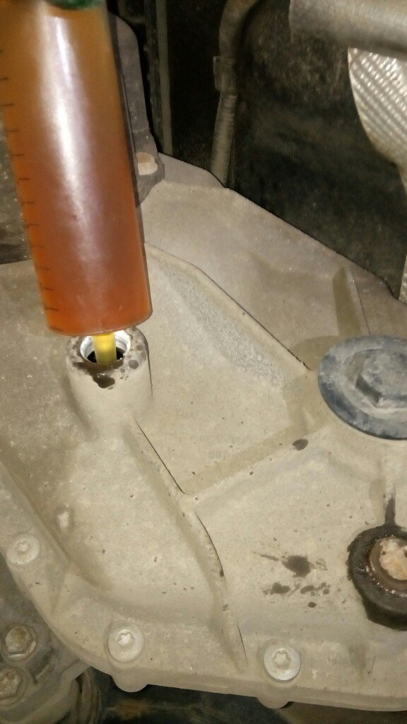

В задний мост Castrol Syntrax Universal Plus 75W-90 — 1000р. литр.
Сразу скажу, покупал 3 литра масла кастрол, на передни задний мост, литр остался запечатанным. входит ровно 2 литра, в передний где-то 800мл, в задний 1,2 литра
В заднем мосту по виду масло в лучшем состоянии чем в переднем, в переднем слилось темнее.
В раздатке вообще при цене масла 500 р. за литр буду менять раз в 20 тыс.
При замене в раздатке ничего откручивать не надо, кроме сливных пробок, доступ удобный, пробки под четырёхгранник, обратите на это внимание. Пробки нужны обязательно новые, так как они специальные с нанесённым на них герметиком.
В заднем мосту заливная пробка откручивается так же неудобно как в переднем, использовал ключ на 8 и шестигранник на 6.

Благодарю, многие специалисты СЦ утверждают "на весь срок службы", а тут 100 к и оно черное слилось. Обязательно проведу у себя такую операцию.
Смотрел отчёты по подобным операциям тут, на драйве, у всех в какой-то мере грязное, так что лучше менять. Не дорого стоит. Не забудьте купить новые пробки, особенно на раздатку, заливную.
