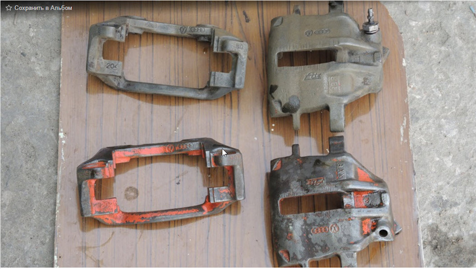

Частенько задают по ним вопросы. Решил сделать подборочку.
Суппорта производства ATE. Диаметр поршня 48мм. C виду очень похожие, но было их аж 3 вида))
1) 239/10 визуально отличается от двух следующих тем что направляйки у него одинаковой длины
2) 239/12
3) 239/20

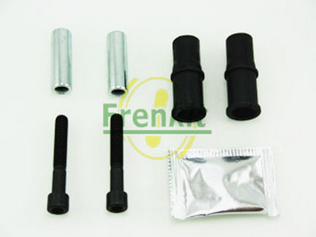

В плане ремкомплектов отличаются высотой поршней и направляющими:

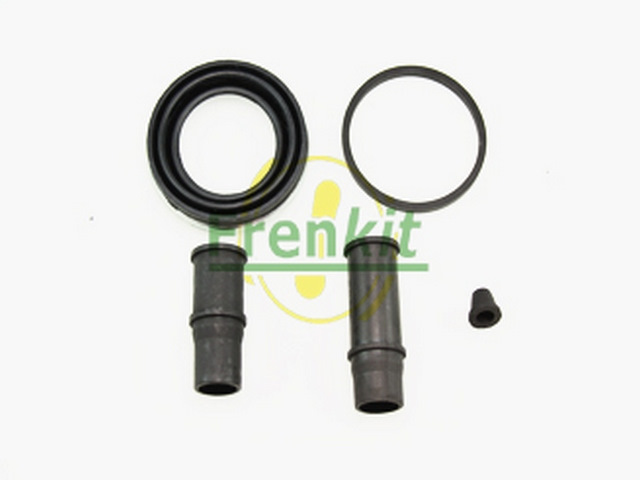

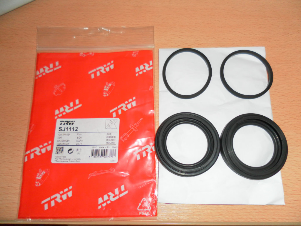

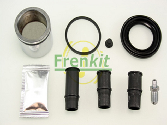

239/10: Мягкий пыльник
Поршень 46,60мм — Frenkit P484602
Ремкомплект без поршня — Frenkit 248041
TRW SJ 1112
Ремкомплект с поршнем — Frenkit 248913

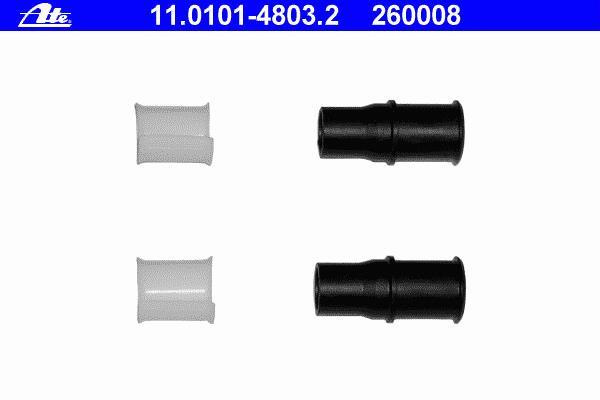

Ремкомплект втулок направляющих — Ate 11.0101-4803.2

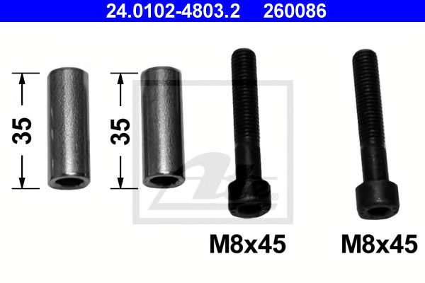

Обе гильзы направляющих 35мм, болты 45мм
Ремкомплект направляющих (гильзы и болты) — Ate 24.0102-4803.2

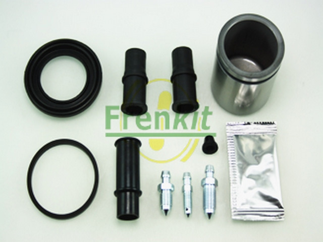

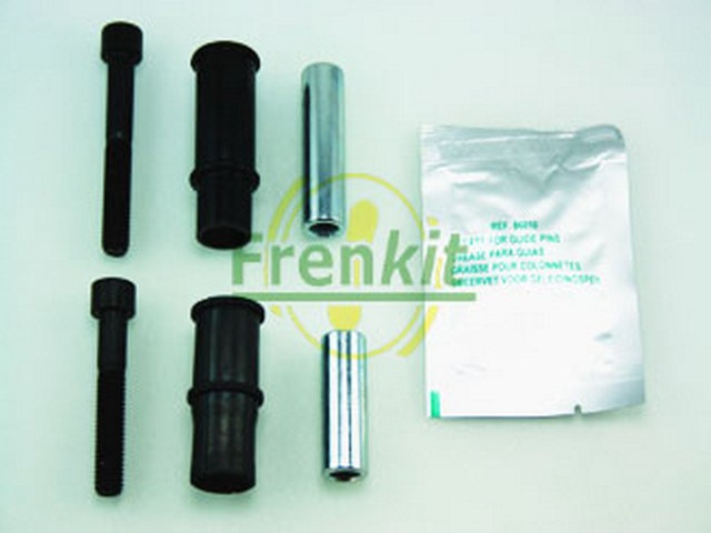

Полный ремкомплект направляющих — Frenkit 812004

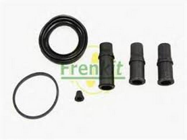

239/12: Мягкий пыльник

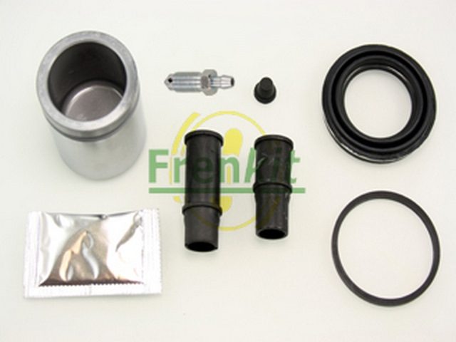

Поршень — 55,20мм — Frenkit P485501
TRW SJ 1112
Ремкомплект с поршнем — Frenkit 248935

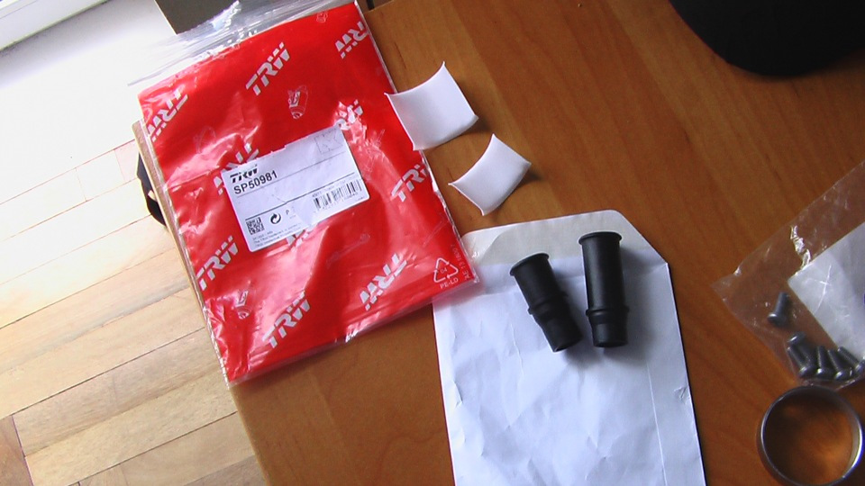

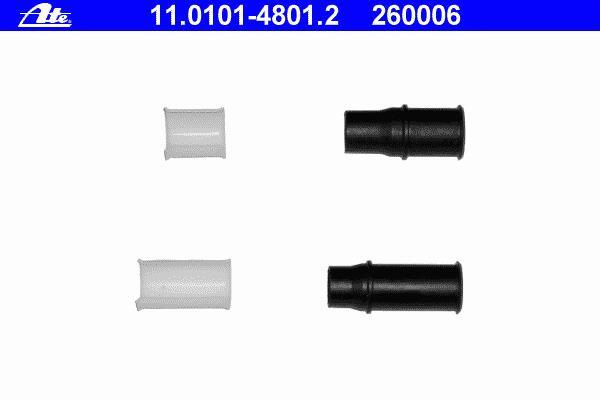

Ремкомплект втулок направляющих — Ate 11.0101-4801.2
TRW SP50981

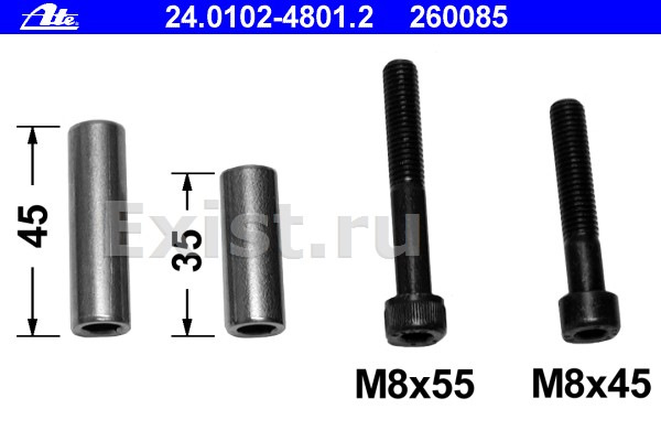

Гильзы направляющих 35 и 45мм.
Болты соответственно 45 и 55мм
Ремкомплект направляющих (гильзы и болты) — Ate 24.0102-4801.2
Полный ремкомплект направляющих — Frenkit 812003
239/20: Жесткий пыльник
Поршень — 55,00мм — Frenkit P485503
Ремкомплект без поршня — Frenkit 248026
Ремкомплект с поршнем — Frenkit 248967
TRW SP50981

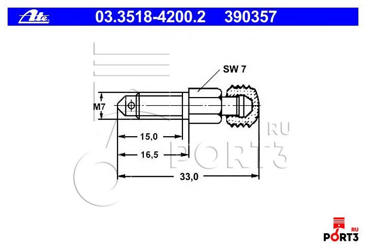

Со штуцерами так же были варианты, как вполне себе адекватный M10*1, но самый распространенный это злое не самый удачный M7*33мм!
Открутить такой мягко говоря проблемно. Поэтому никаких заменителей! Только Ate 03.3518-4200.2

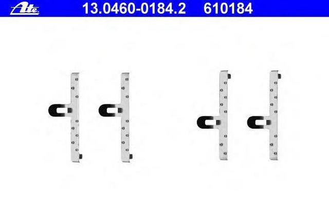

Так же стоит пожалеть скобы и защитить их в месте соприкосновения с колодкой противоскрипными пластинами:
VAG 191 615 269 A — 2 шт — лев. верхн. прав. нижн.
VAG 191 615 270 A — 2 шт — лев. нижн. прав. верхн.
Но можно и не переплачивать, взяв комплект
ВНИМАНИЕ! Они имеют свое четкое место установки!
До новых встреч!

Максим, подскажи, зачем смазка лежит в комплекте, если на передних суппортах направляющие открытого типа? Я про Frenkit 812003.
френкит лучше смазать
А чем смазка поможет. Ведь там принцип работы направляющих как и у ATE.
резина другая, тут как с писей и попой
C ATE 11.0101-4801.2 сейчас беда. В РБ в наличии 1 шт за 80 рублей
А можно брать ремкомплект направляющих SP50981вместо ремкомплекта от АТЕ? Как оно по качеству? Сильно отличается? У нас уже ничего не найти по вменяемой цене. Я так понимаю, что у Autofren и Frenkit этих пластмассовых втулочек нет да и резина отвратительного качества.
обычно в таких случаях в трв лежит оригинал ате)
просто из-за невостребованности и дорогой цены они не подорожали и их не вымели ещё)
Спасибо за ответ, Максим! Беру ТРВ.

Здравствуйте, а не подойдет ли разве прокачной штуцер QuickBrake 0088 ?
Он вроде бы М7х1 только чуть больше гайка (9х33)
Здравствуйте а в этом комплекте Frenkit 812003. как я понял полипропиленовых вкладышей нет как в ATE 11010148012 ?

TRW SJ 1112 — мяккi ці цвёрды?
Мягкий
а жорсткі не падкажыце нумар у TRW? Я два супарта разклаў на атамы — на іх напісана VW 2, але адрозніваюцца, поршні розныя крыху па форме, але оба 48мм. Розныя напраўляшкі: у адной з цэльнай нержы з рэзьбой на 10, у другой жалезны болт 8мм праз жалезны цыліндрык. Пыльнікі розныя: адзін з цвёрдай абоймай, а другі мяккі без абоймы. Праз каталагі знайшоў два нумары толькі 171 698 471 A, і з B на канцы, па фоткам не зразумела хто з іх які, і ўвогуле ці гэта мяккі і цвёрды
Docent86
Мягкий
Усё, знайшоў, сёння набыў FRENKIT 248026

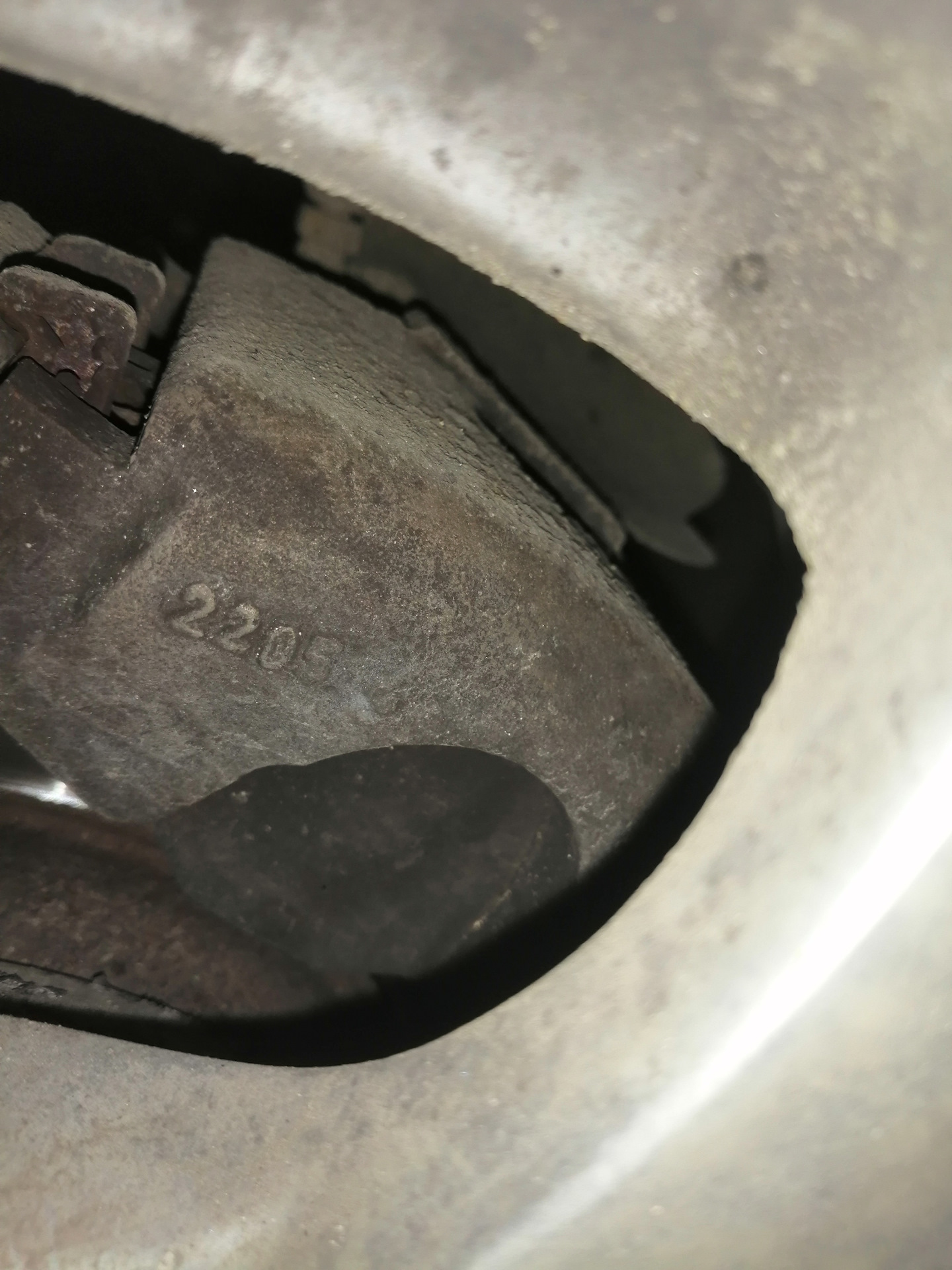

Хэлп. Что это за суппорт.
Так написано же VWII

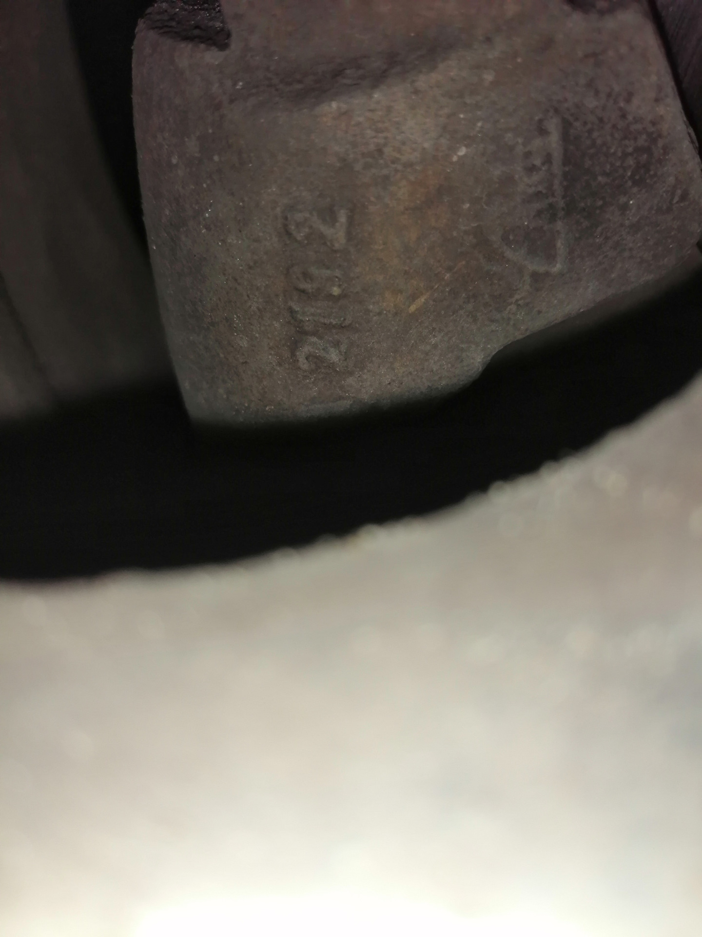

Подскажите, пожалуйста, возможно ли по суппорту определить, под какую он толщину диска?
Стоят фактически 20-е диски. Штуцер М10. Маркировку на суппорте едва ли возможно отыскать.
И какое отклонение по длине поршня, по-вашему, допустимо? Разные производители дают от 54 до 55,2 мм, если фильтровать каталог по модели авто.
Посмотрел, что разница в ширине диска компенсируется толщиной колодок. Получается, что суппорты под 12 и под 20 — одинаковые. Так оно, или я что-то упустил? Почему тогда ремкомплекты рекомендуются разные в части пыльников? В ориг. каталоге номера суппортов тоже совпадают. Разные только колодки и диски.
Таки суппорта почти одинаковые. Разницу Максим описал выше.Есть с мягким пыльником, а есть с жёстким. Длина поршня 55.2 и 55 соответственно. Диск можно поставить любой — 12-й с колодками 19.9 мм толщиной, либо 20-ый с колодками 15.3 мм. На машинах с 10-ми дисками меняем суппорт и всё то же самое.

Максим. Подскажите пожалуйста, как определить "четкое своё место установки" для этих противоскрипных пластин? Они просто валялись в комплекте с колодками.

скобы можно пожалеть и другим способом : www.drive2.ru/l/6134628/
да еще и торможение улучшается
О. Надо будет добавить. Но и пластинки лишними не будут
пластины уже не нужны потом .
