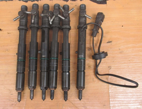

Итак, поехали. Чем же отличаются гибридные форсунки от обычных ?

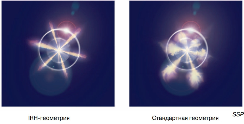

Прежде всего КАЧЕСТВОМ РАСПЫЛА, распыление топлива у гибридных распылителей происходит на второй ступени на давлении в ДВА раза большем чем у обычных распылителей А6 С5, и превышает 500бар, для обычных распылителей моторов 2.5tdi AKE, AKN, AMY, BAU, BDG, BDH, BFC…
Гибридные форсунки сделанны на базе форсунок дизельного двигателя AFB 1998г.
Tсли по внешнему виду они ничем не отличаются от обычных дизельных форсунок 2.5 тди то по конструкции они отличаются АБСОЛЮТНО ПОЛНОСТЬЮ !
Кострукция их УНИКАЛЬНАЯ, себестоимость в 3 раза больше чем у обычных форсунок для 2.5тди.
Видимо по этому ВАГ и прикрыл их производство ровно через год выпуска !

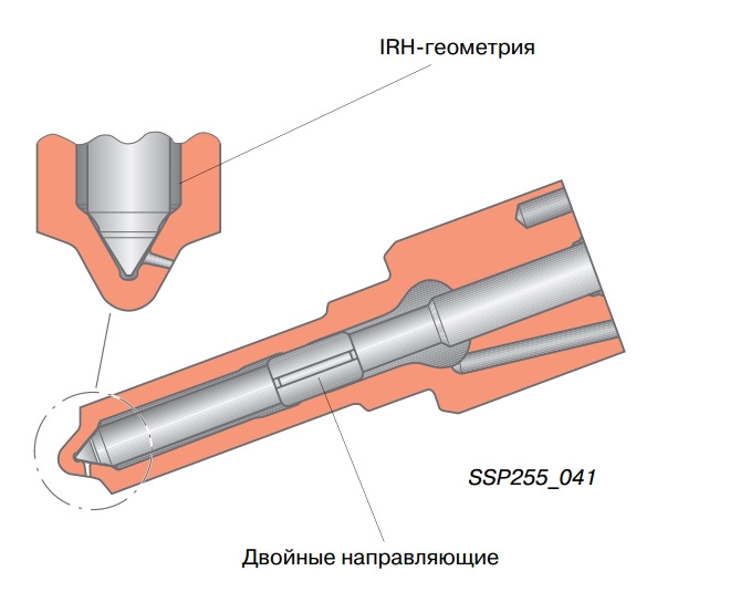

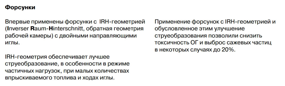

На базе этой форсунки AFB и НОВЫХ УЛУЧШЕННЫХ РАСПЫЛИТЕЛЕЙ B…серии BAU, BDH, BDG с технологией IRH была созданна ГИБРИДНАЯ ФОРСУНКА

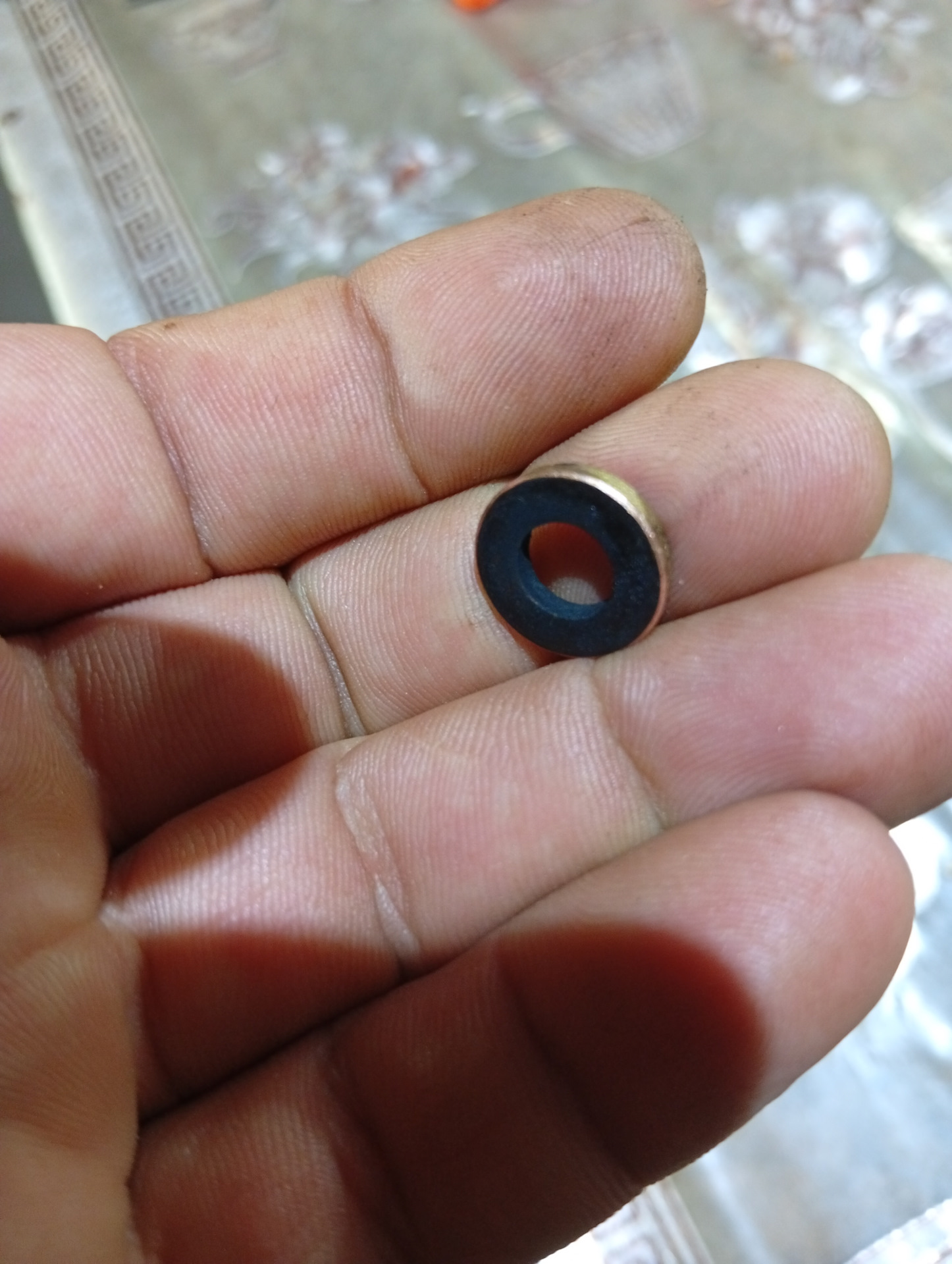

Но поставить просто так продвинутый распылитель IRH на форсунку AFB НЕЛЬЗЯ, встать встанет но РАБОТАТЬ НЕ БУДЕТ !
— Нужны СПЕЦИАЛЬНЫЕ ПЕРЕХОДНЫЕ ШАЙБЫ из НЕРЖАВЕЙКИ с ОПРЕДЕЛЁННОЙ ТОЛЩИНОЙ до 0,001мм сделанные Юрой по ОРИГИНАЛЬНОЙ технологии www.tdi-garage.ru
— Нужна СВОЯ прошивка под гибридные форсунки !
— Нужен ЖИВОЙ ТНВД

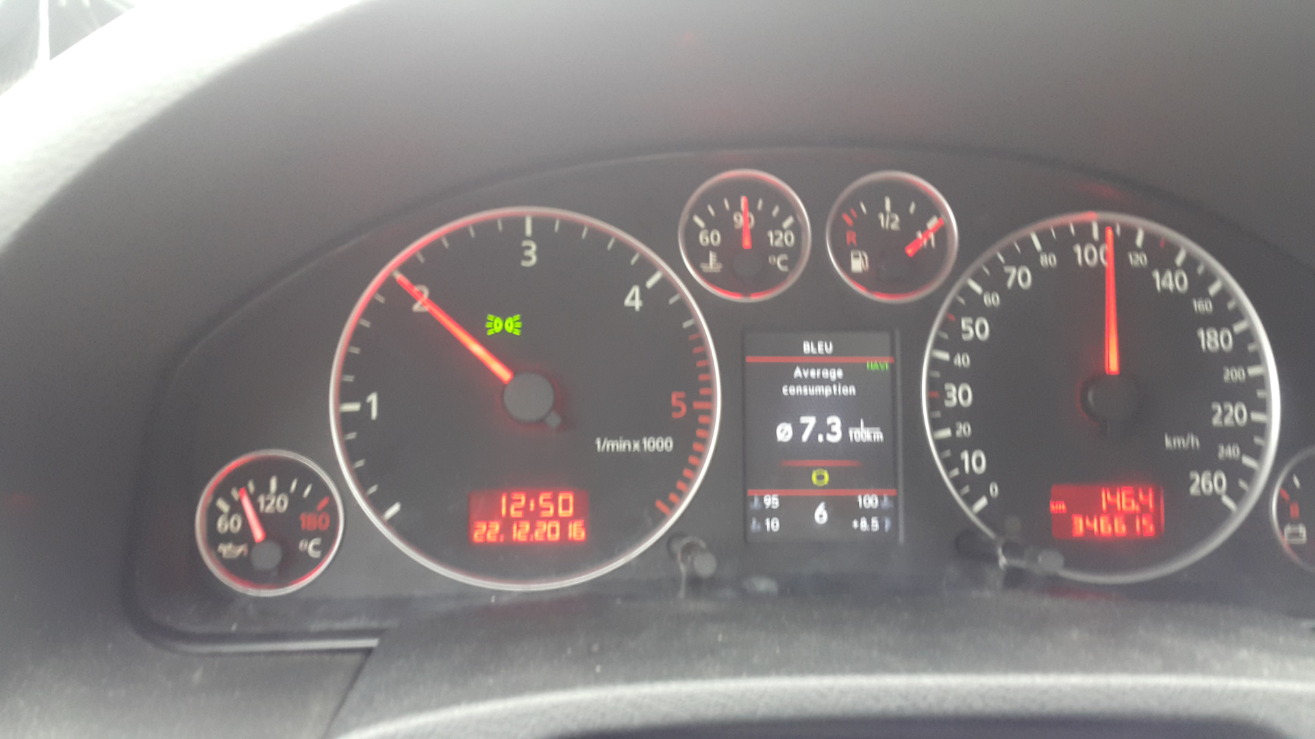

Что-бы реализовать ПОЛНЫЙ ПОТЕНЦИАЛ гибридов 250 л.с /500н.м. -25% в потреблении топлива
— Нужен дополнительный топливный насос топлива с давлением 1,5бар
— Нужна турбина от 2,7 тди
В итоге из 2,5тди получаем 3,0 тди !

И нормальный расход, заправка + пробег 100км что остается
Трасса, средний расход

Можно взять любую управляющую из этих и поставить СВОЙ распылитель 059140202В, D, E, F…
Как определить что форсунка именно 1998 г.в., а не например 1997, 1999 г.в? У нее есть какой то свой код, отличающий ее от форсунок других годов?
AFB — 059130201 — (059130202 — упр.) — распылитель — DSLA142P683 — BOSCH 2437010055
зелёное уплотнительное кольцо на форсунке
