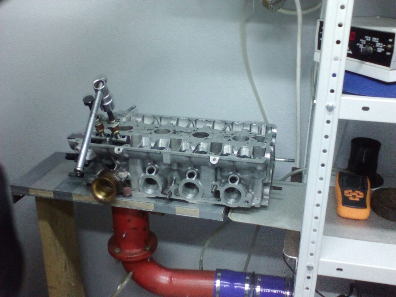

Одна головка (№1) с проекта «косВрот» будет стоять на геометрии 95.5х144х83 – как нибудь будет запись и про этот проект тоже. Немного дырявых секретных фото.
Вторая гбц (да да ты угадал, она №2 соответственно) –была сделана в прошлом году для моих Ростовских друзей и по совместительству клиентов. Кодовое название "девяткаматул". Установлена она с валами 68/68 ОКБ на мотор 1.8 с веселым негромким выхлопом.
Собственно приехала она по другому поводу – для изготовления и подгонки на нее дросселей.
Но и под шумок было решено провериться (как после залихватского отпуска в Тайланде без жены) для упрощения дальнейшего анализа конфигурации мотора и связанных с этим расчетов.

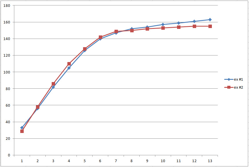

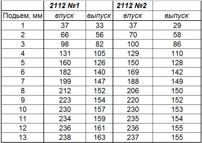

ГБЦ №1
Впуск
-Окно 38мм
-малый канал 29мм,
— седло 29.5мм, клапан 32мм
— фаски 30-45-Rad
Выпуск:
-окно 35мм
-тонкий канал овальный 22/26
-седло 26мм, клапан 29мм
-фаски 30-45-Rad
ГБЦ №2
Впуск:
-Окно 38мм
-тонкий канал 28мм
— фаски 30-45-60
Выпуск:
-окно 35мм
-седло 25.5мм, клапан 29мм
-фаски 30-45-60

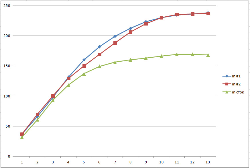

Как видите отличия совсем незначительные в размере впускных малых каналов, выпускных седел, а первая голова имеет внутреннюю радиусную фасочку. Разница с угловой внутренней фаской ощущается пальцем, хотя изза относительно большого внутреннего диаметра седел по отношению к размеру клапане сама по себе фаска там достаточно скромная по размеру. Более менее явно ее видно лишь на выпуске.

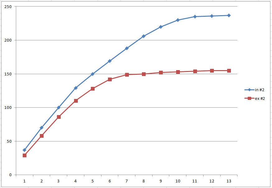

На обоих гбц камеры доработаны вокруг клапанов
По итогу видно, что радиусная фаска, даже настолько небольшая – дает довольно значительное преимещество на средних подьемах клапана с 4мм и вплоть до 10мм на впуске. И только на больших подьемах графики начинают накладываться, и там уже тупо работают сечения, клапан и фаска не вносят почти никакого влияния на наполнение. На выпуске же меньший внутренний диаметр до 7мм подьема идет впереди по расходу через клапанную щель, и только после 7.5мм открытия большое седло выходит вперед.

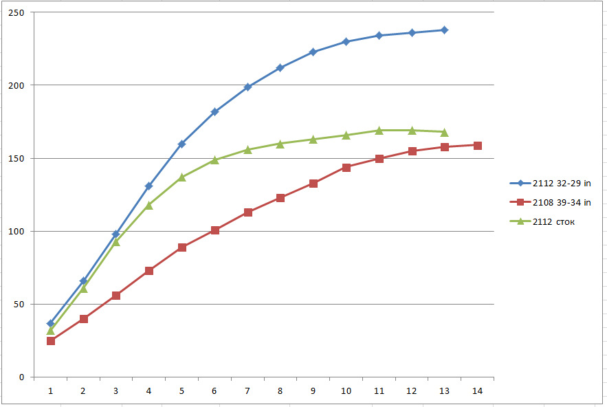

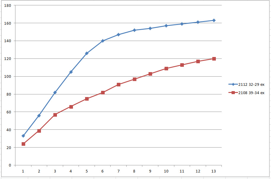

В плане абсолютных цифр разница с восьмиклапанными головками конечно п***** огромная.
Производительность у 2112 такого уровня подготовки почти в 2 раза выше, чем 2108 головок, рассмотренных в предыдущей части. Логично, клапанов же больше))
Наложим лучший 8кл из пары на лучший 16кл из пары.

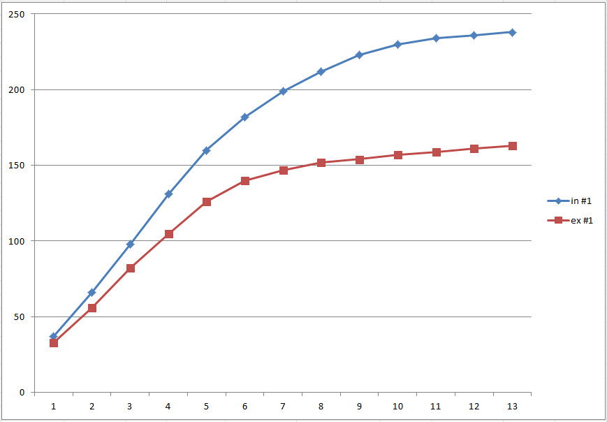

Я даже больше скажу) даже пиленый выпускной канал 2112 по производительности обгоняет впуск 8дырочника, везде. Шах и мат.
Разница настолько велика, что даже нет ни одной точки пересечения графиков, причем и на малых подъемах клапана.

Есть парочку вопросов. Сами клапана то же доработанные и как именно КС доработали? Если конечно не сложно и это не "секрет фирмы" ;)
Клапана стк с дополненительной 30гр фа кой. Вокруг седел убран металл. И все в общем то
спасибо.
как правильно продувать выпуск?
ну направление потоков должно соответствовать работе мотора, т.е. впуск "сосется" а выпуск "дуется" со стороны цилиндра
моторы получается работают в обратную сторону. Спасибо)
Написано со стороны цилиндра сосется впуск и со стороны цилиндра дуётся в выпуск. Что тебя так насмешило?
