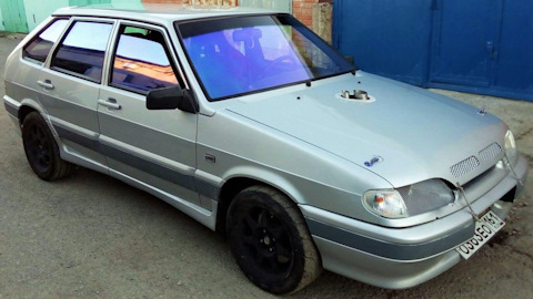

Было на момент приобретения:
Дрыгатель:
-75.6х121х82.4, сж 8.2, поршни СТИ (цековки 8.6мм под клапана 32х29)
-гбц 32х29
-распредвалы ОКБ Двигатель 45/42 (9.3 272/268)
-турбоколлектор, даунпайп стингер
-ресивер стингер, дз 54мм
-уля td05-20, пайп 57
— через ноль на 4200, расход воздуха тонна+
Выпуск:
-63мм на компонентах FOX
КПП:
-ряд сток
-блока валрейсинг
-ГП 4.13
-пластина усиления на подшипники
Подвеска:
-Амморты плаза спорт -30мм
-пружины Eibach pro-kit
-растяжка/крабы, растяжка перед, растяжка задняя "телевизор"
Тормоза:
-перед алнас 15" на машинке ВАЗ
-зад 13" на машинке лукас
Диски/резина
-15" Slik 186
-Bridgestone adrenalin 002 зад
-Yokohama Advan neova AD08 перед
В данный момент диски:
-авиатехнология 7 спиц с 8ки.
Резина:
-Federal 595 RSR перед
Салон:
-сток + 2 кресла UNP
-мегатонны шумки
Ну и для отправной точки — ехало все это так

Походив вокруг да около было решено переосмыслить конфигурацию машины. Тезисно:
— низ 75.6х121лайт х82.4, сж7.5
— гбц 32х29 Ascari
— распредвалы 52/52 Окб Двигатель
— ресивер — мой любимый 128й
— улька побольше
— выхлоп пожирнее
— пайп 63мм
— кулер Apexi поболе
— 5й рядкпп+ 4.13 и многое многое другое
Цель — ЕТ низкие 12с
Более подробно по всем пунктам будет написано в БЖ.
