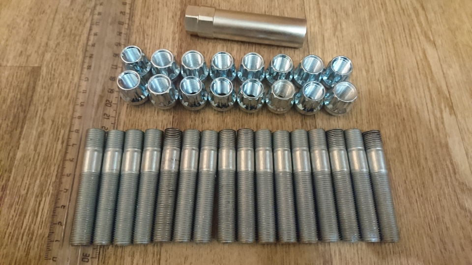

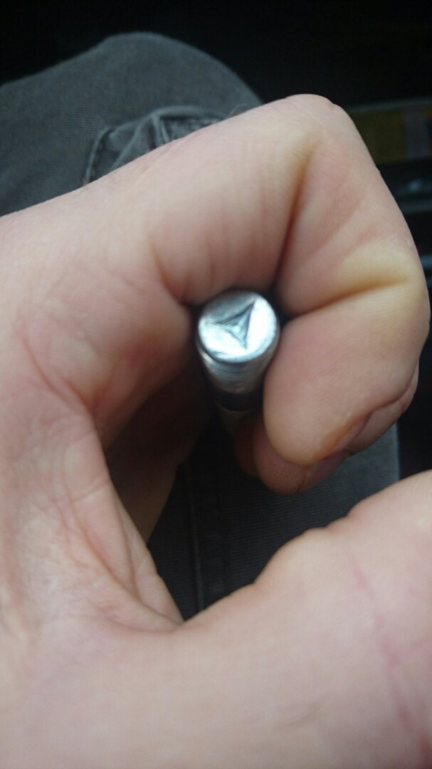

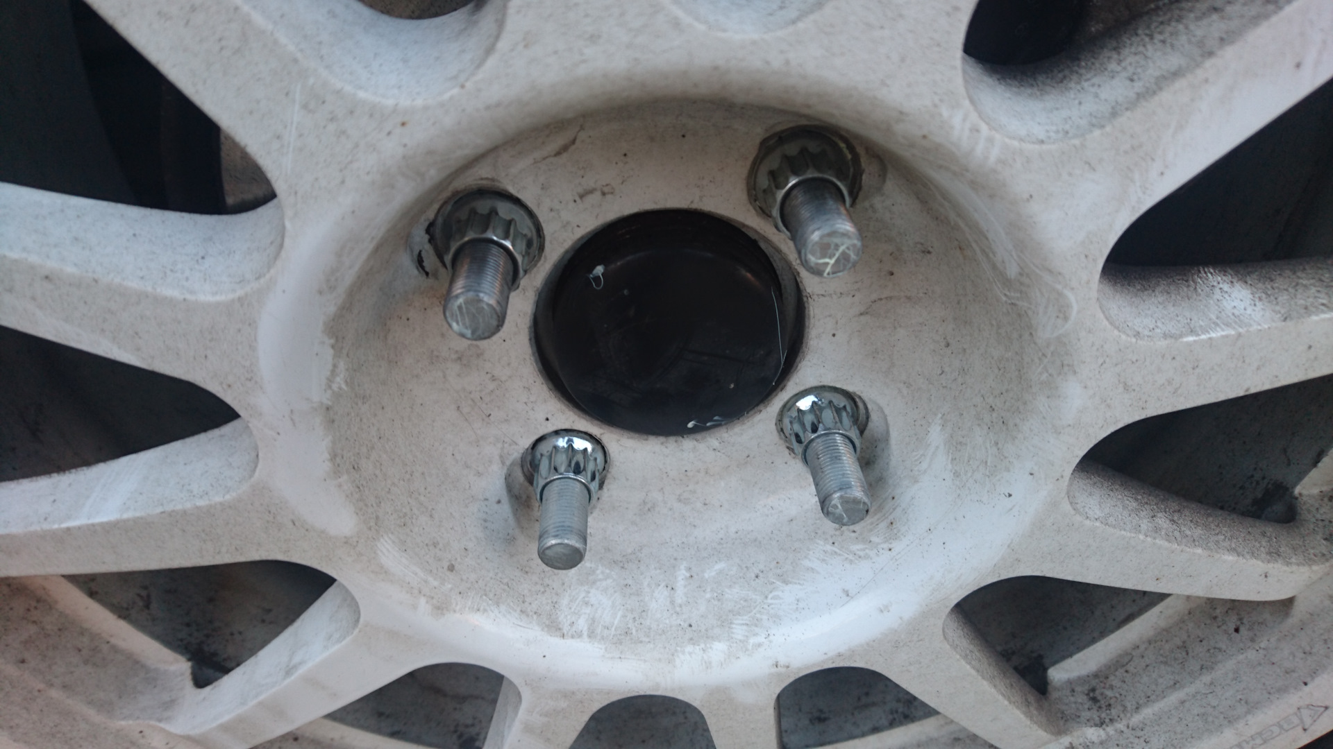

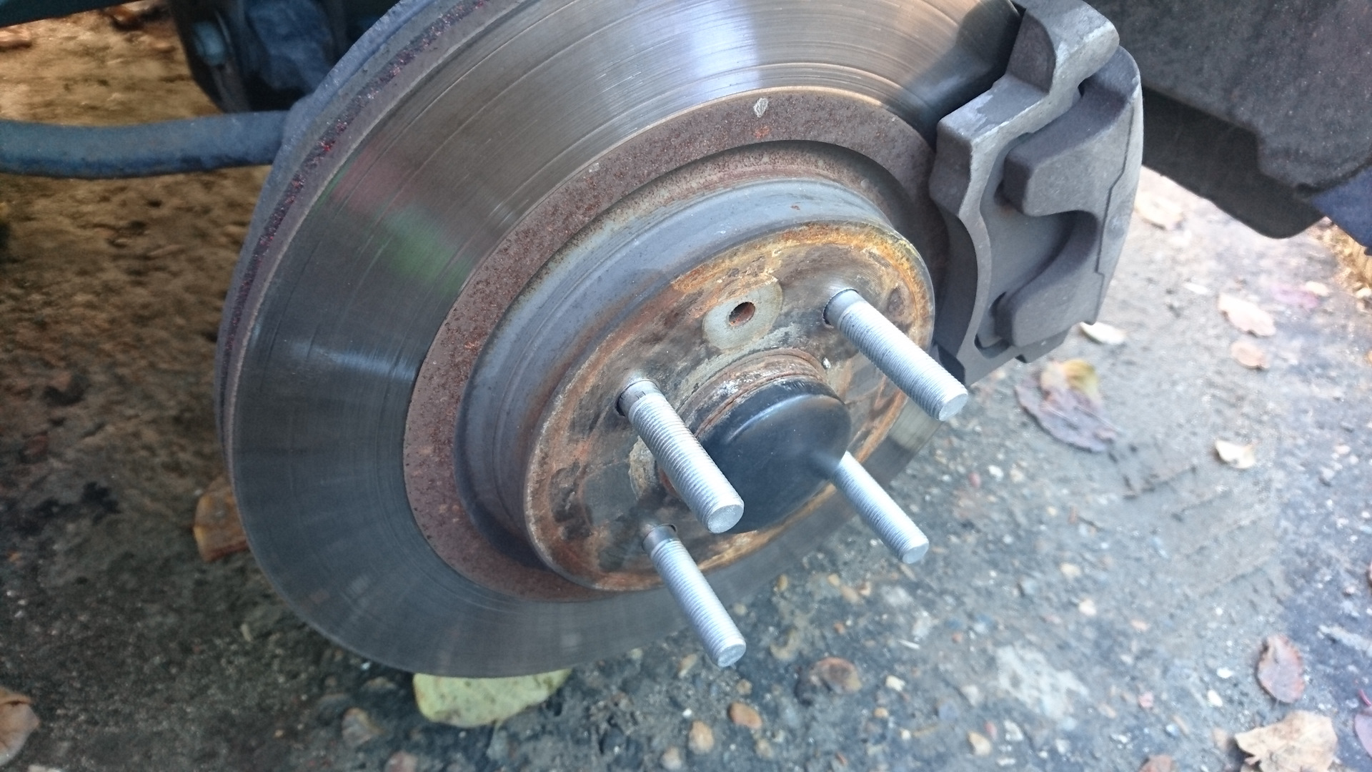

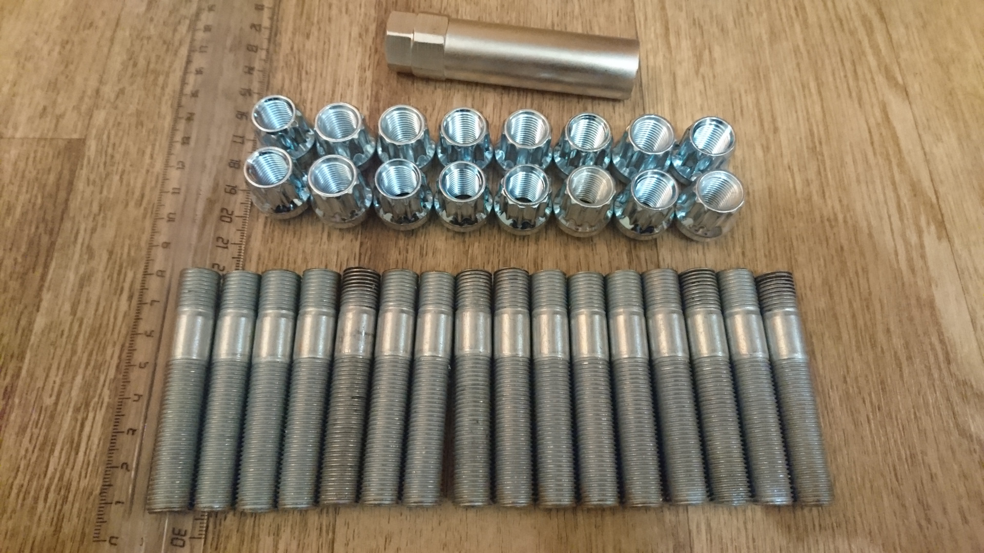

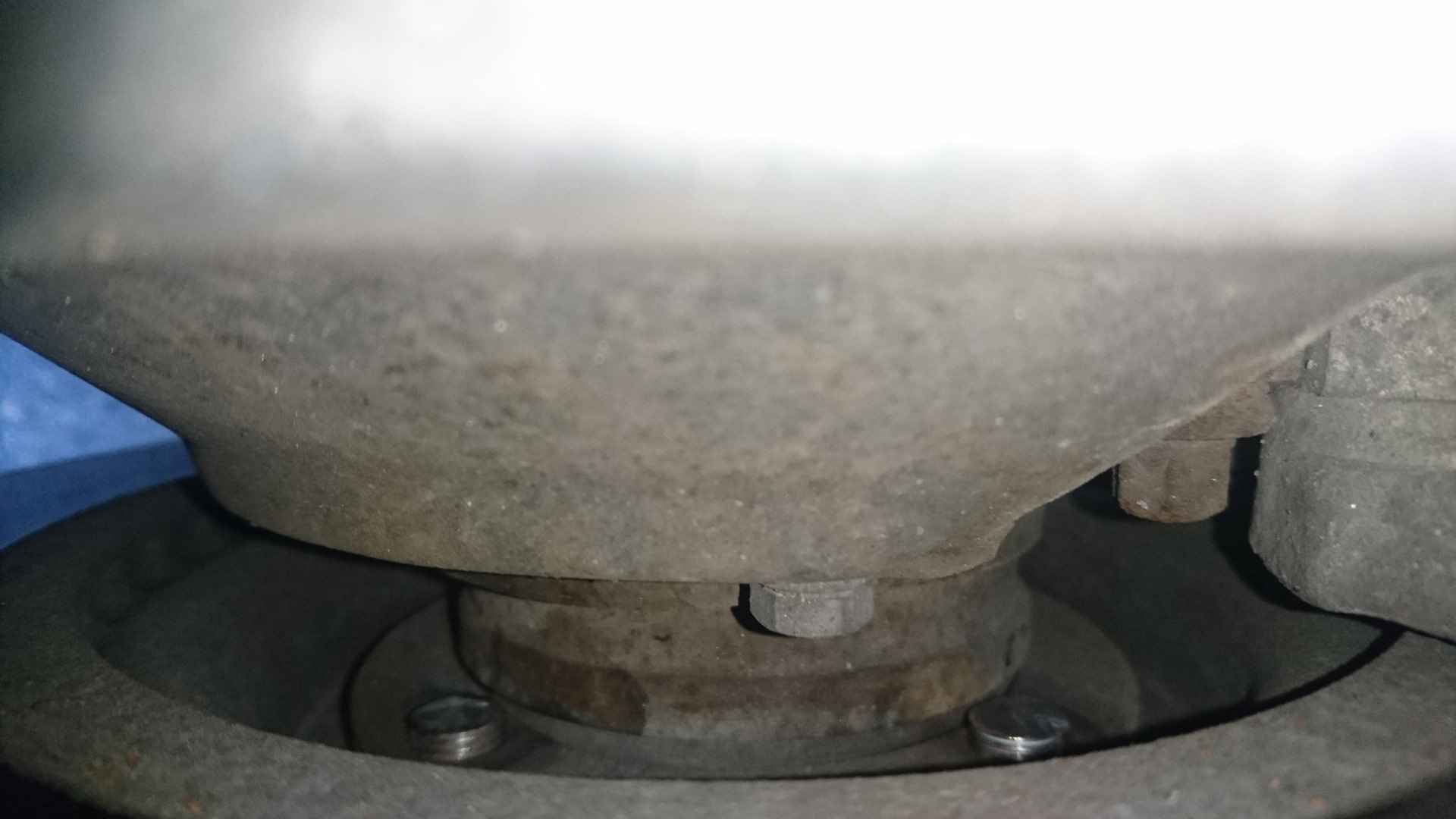

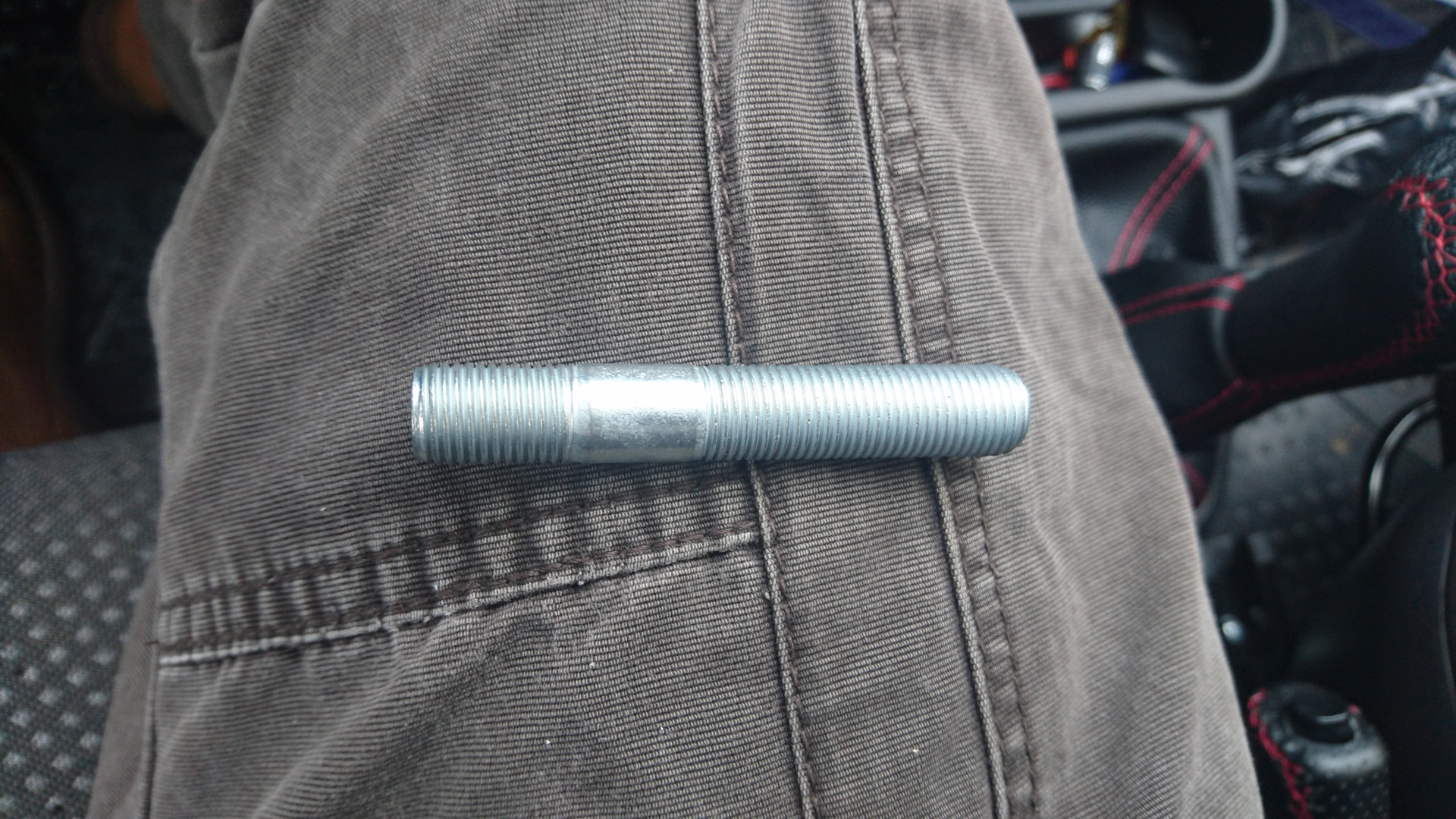

Прочитав кучу инфы тут, да у где то еще, все таки реших их поставить, тем более иногда возникают мысли о проставках милиметров по десять))) шпильки были выбраны от камаза, в интернете нашел их кат. номер 853312, заказывал два раза с емекса, потерял кучу времени и дважды приходили короткие шпильки странного цвета)) в итоге были куплены они в маленьком магазинчике на авторынке, по 40 руб за штучку, еще к ним заказал гайки под спец ключ по 45 руб и резьбовой герметик абро красный — 200 руб, еще пришлось раскошелиться на доставку и сам ключ для гаек. Получилось 2000 руб. Когда все барахло было собрано и проверено, кстати шпильки не помешает подрезать на 3-4 мм, для самоуспокоения и меньшего торчания внутри из ступицы)). А вот сама установка была проще чем подготовка к ней, делал по очереди, по одному колесу. Главное было обезжирить отверстия в втупице, а потом герметик на шпильку и закручиваем до упора ( повторить 16-ть раз))) зато как на них удобно одевать колеса, при условии что взял зимний комплект, а лето на всмпо и диски без направляющих. Кстати это не единственный их плюс, еще прочность 12,9 против прочности 10,9 у болтов ( это если она есть у китайских болтов)), а так же резьба в ступице будет всегда как новая, возможность поставить проставки, может что и еще, просто забыл)) В итоге, рекомендую подобную доработку))

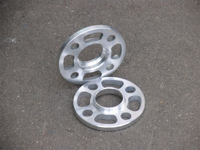

Не, у знакомого брал, не знаю от чего, но по жестокости как у тебя, может и камазовские. Брал за рубль с гайками. У меня проставки валялись, а на болты ставить не хотелось, вот и внедрил. Потом пофоткаю, выложу в бж.
А что за проставки?
13мм, фирму не помню, потом посмотрю, напишу, они у меня уже давно лежат, года 4-5, размеры на ваз
Я тут видел на автовекторе алюминиевые по 500 р толщина 11 мм
Они просто прямые?
Нет, на ц.о надеваются и такое ц.о под диск торчит
А то если прямые, можно и шпильки обломать
Вот про такую ерунду слышал, это и пугает
Ну так колёса и держаться на ступице, и проставку брать с ступечным выступом, тогда и проблем не будет. А с прямыми ещё и вибрация наверняка будет
Понял, сегодня такие в интеренете видел по 480 р
Хорошие, качественные проставки стоят от 3-3,5р. Автовектор как раз можно заказать
Автовектор 480 р 11 мм, есть и подороже
Ну может, цены меняются. Знакомый заказал под два крепления на бмв—6500р
