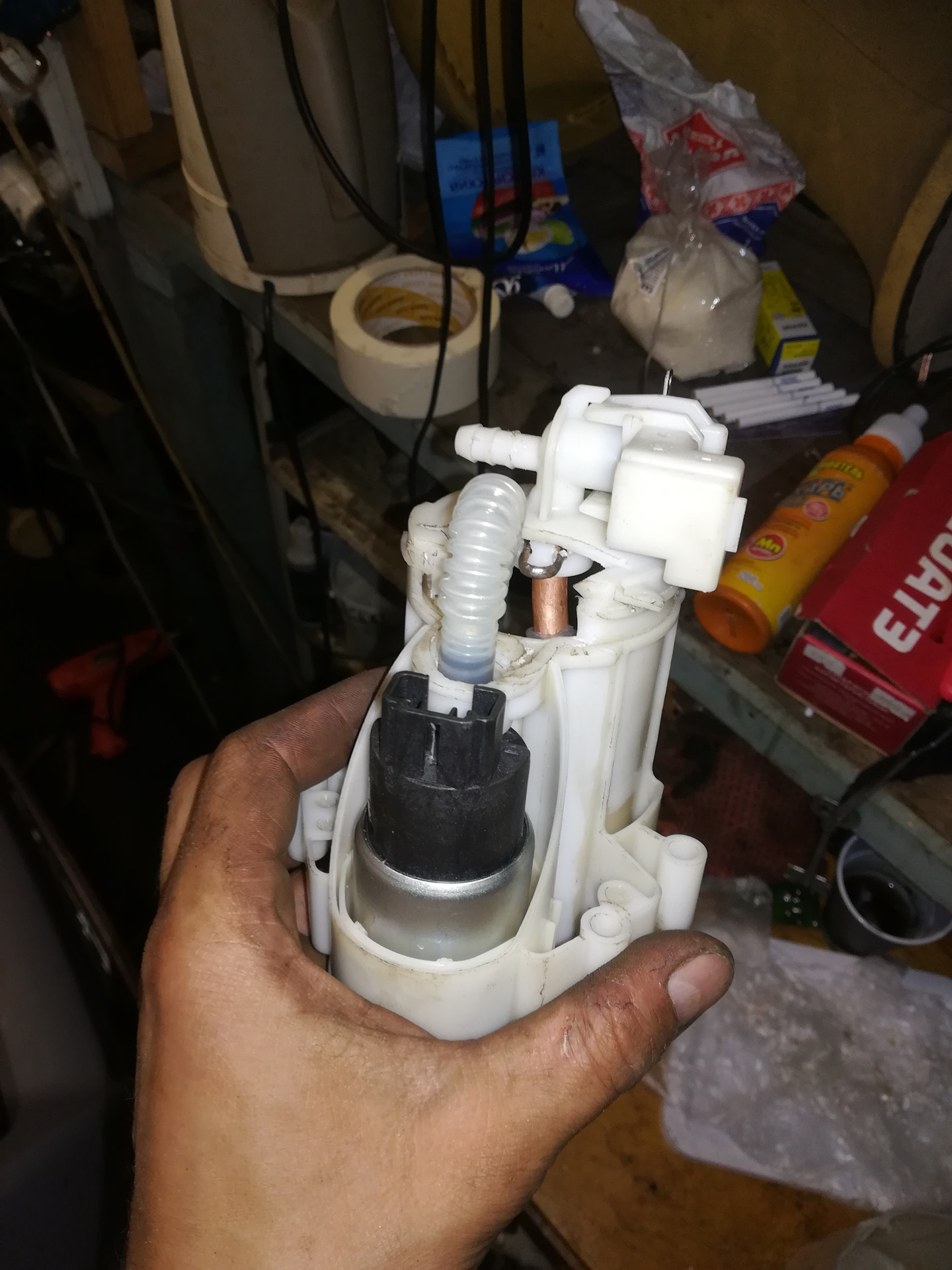

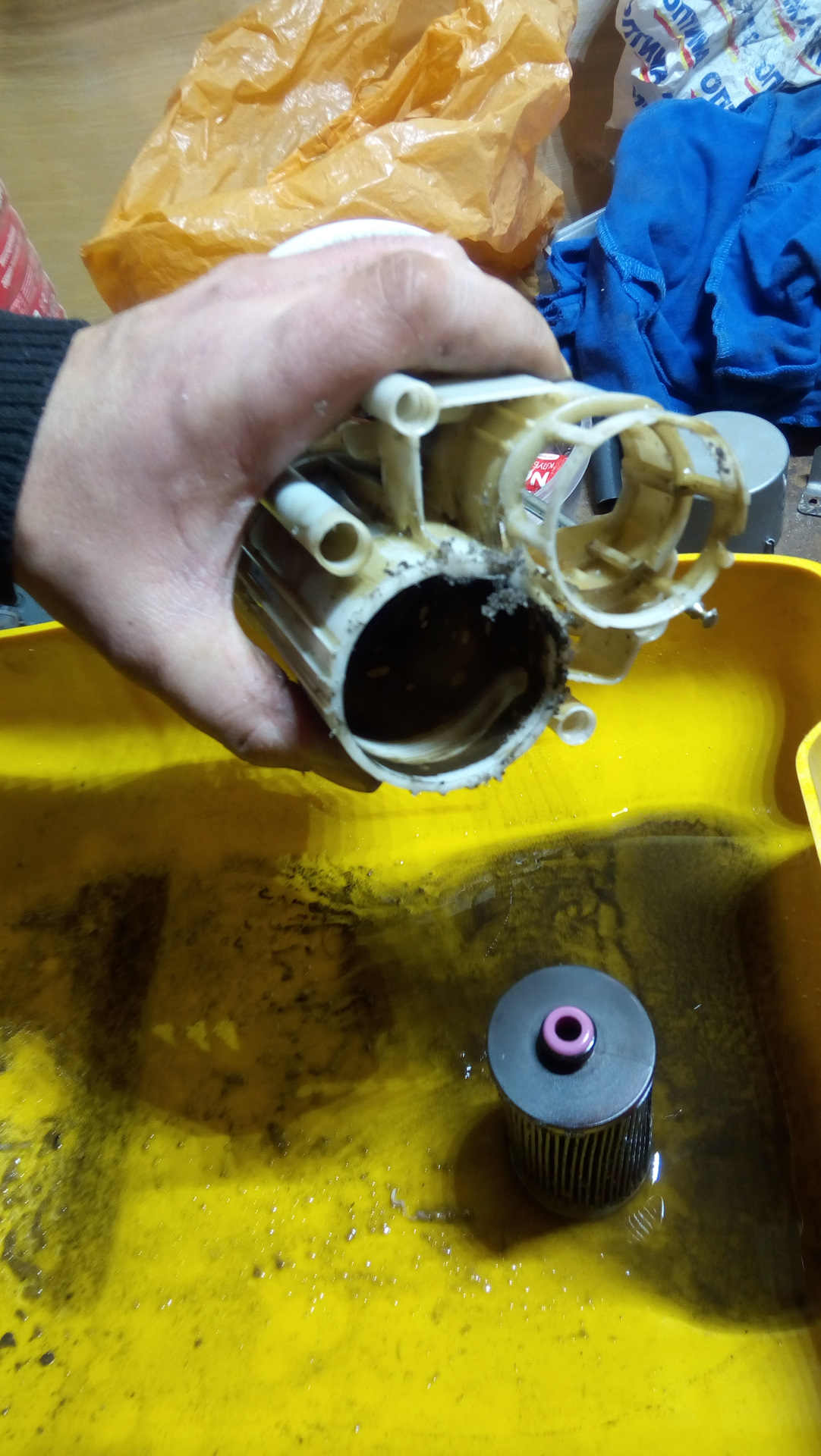

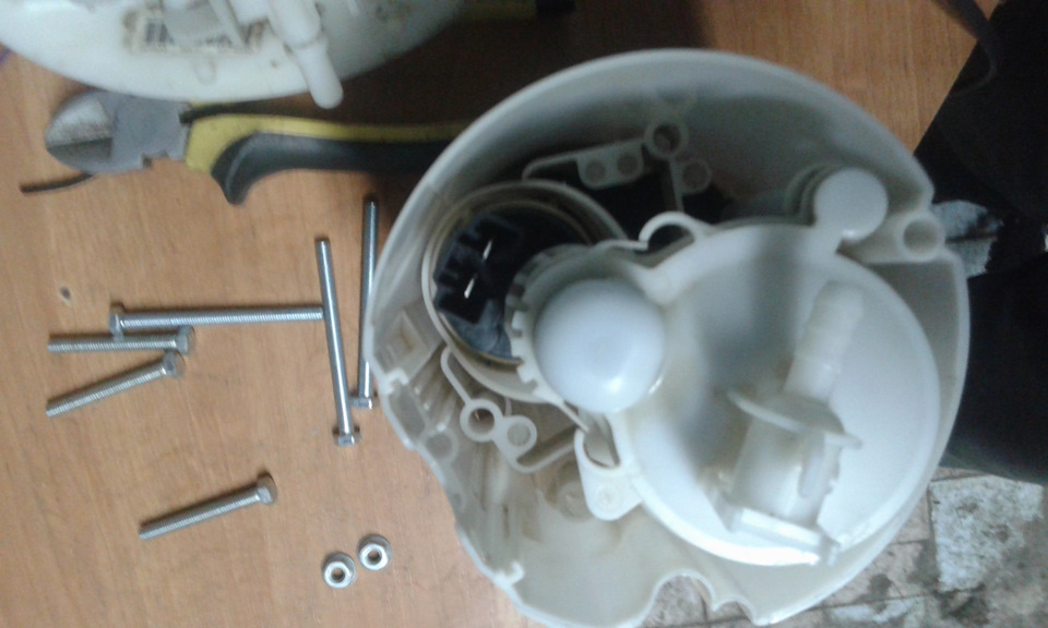

И так поехали. Снимаем плюсовую клемму с АКБ. Поднимаем заднюю седушку, лючка для снятия бензонасоса не видим, надо снимать бак, не беда, ножницами по металлу аккуратно вырезаем люк, по правой стороне авто, там где заходят провода. Снимите резиновую заглушку которая на проводах и все будет видно как и куда резать.Я резал ножницами по металлу, ребята, ни какой болгарки! Сами понимаете это бенза! Вырезать нужно по кругу диаметром на 2-3 см больше корпуса бензонасоса. Фотки нет, но думаю сделать отверстие это не проблема да, и в инете полно фоток. Отстегиваем штекер с проводами, также отстегиваем бензопровод, он на защелке, просто нажать и аккуратно потянуть. Откручиваем пластиковую шайбу против часовой стрелки (съемника не было открутил с помощью молотка и подтупленной минусовой отвертки БЕЗ ФАНАТИЗМА не спеша). Да перед тем как открутить шайбу, совет, на сухую почистить все кисточкой и продуть воздухом, чтобы грязь в бак не попала. Достаем насос. Снимаем верхнюю крышку, там два направляющих штыря, на одном из них стопор, вот с ним аккуратней, я свой потерял, улетел при снятии, благо работаю в сервисе, нашел похожий. Пластиковый бензошланг снял с нижней части насоса при помощи промфена. На фото-1 стоит уже приоровски насос, но смысла это не меняет, так выглядит насос без верхней части. Насос с корпусом фильтра припаян к колбе в трех точках, на фото-4 видно уже высверлинные отверстия. Сверлим с задней части насоса сверлами 3ка, потом 5ка и 5,5. Внутрянка должна выйти, если не выходит, значит не досверлили. Не тяните и не ковыряйте, сломаете колбу. Фото 2 провода к насосу припаяны( на фото насос уже снят, его держит сеточка -фильтр на защелках, разберетесь, там ничего сложного), откусываем провода вынимаем насос в низ(не потеряйте уплотнительное кольцо на соске насоса), пометив предварительно полярность. Вот тут самое главное что нужно сделать, нужно разрезать по кругу низ корпуса фильтра, что бы вытащить фильтр. Его обязательно надо вытащить, фото-3 он забит! Просто замена насоса ничего не даст! Потом как вытащили фильтр, низ нужно запаять ГЕРМЕТИЧНО, иначе насос будет качать из бака в бак фото-2,5.Признаюсь, паял не я, в соседнем гараже ребята занимаются ремонтом пластика, бампера, бачки радиаторов, мотопластик, итд. и тп. У них и паяльники и фены профессиональные, так что если есть у Вас такие в городе, лучше обратитесь к ним. А весь корпус фильтра нам нужен из за клапана избыточного давления, стоит сверху. Фото-4 те три точки где припаяна внутрянка. Переходи к моторчику насоса, его нужно немножко доработать. Сосок подачи топлива надо укоротить, примерно на 5мм фото-6, иначе насос не сядет на свое место . После того как отрежете сосок вылетит клапан, туда дуй, от туда… ну Вы меня поняли, в большинстве насосов его нет, и без него все работает. Теперь низ фото-7 отпилите стопор фильтра сетки, он будет мешать т.к. фильтр-сетка у нас будет стоят на 180град. наоборот. Фильтр-сетка, отпиливаем посадочное в ноль фото-8,9. Да, фильтр-сетка треугольный, на фото видно. Одеваем фильтр-сетку на насос, одеваем на сосок то самое уплотнительное кольцо, вставляем насос в корпус, крепить его никак не надо, он упрется в колбу фильтром-сеткой, и ни куда не денется. На фото-8 на заднем плане родной насос. В низу колбы какой то клапан, не стал забивать себе голову для чего он, но раз стоит значит нужен. Приоровски насос чуть выше, поэтому трубка с корпуса фильтра до него не достает, решаемо, фото-10, отрезаем кусочек с пластикого патрубка бензонасоса приора (продается отдельно в любом автомагазе) примерно 2см, греем зажигалкой и быстро одеваем на 1см фото-11. Одеваем внутрянку в колбу.Всю внутрянку крепим болтами с гайками м-5 фото-12,13,14,15,16.Я закрепил на 2 болта, считаю достаточно.Теперь верх. Здесь все просто, нужно припаять штекер от приоровского насоса соблюдая полярность. В верхней части бензонасоса родные провода не откусывайте в ноль, оставьте по 1см снимите изоляцию и припаяйте к этим проводам, иначе поплавите корпус электроразъема фото-17.Собираем в обратном порядке. Фото-19 в собранном виде с приоровским насосом, готовый к установке Отверстие которое вырезал чтобы вытащить насос, пока заклеил шумкой типо вибропласт, но где то здесь на драйве, читал и видел фото лючек от приоры, (опять же), на 4ре самореза, найду, куплю, поставлю . Вроде бы все, а нет, а топливный фильтр?! Топливный фильтр от приоры (куда-же без нее родимой), 50см топливного шланга, 4ре хомута, и под капот фото-20.Снимаем родной пластиковый бензопровод, ставим резиновый бензостойкий, в разрыв ставим фильтр.Важно, со стороны топливной рампы нужно срезать родной пластиковый бензошланг со штекера и одеть резиновый на этот штекер, т.е. со стороны рампы штекер остается, с другой стороны нет, там железная трубка, шланг одеваем прямо на нее. Шланг одеть перескочив через бурты на трубке и фильтре, затянуть хомутами. Теперь точно все.Одеваем плюсовую клему АКБ, несколько раз включаем, выключаем зажигание, чтоб накачать топливо, заводим, и если все сделано правильно, радуемся заведенному мотору! Что теперь мы имеем из плюсов- фильтр-сетка меняется, насос тоже, ну а топливный фильтр под капотом, хоть каждый день меняй. Минусов не обнаружено. 1 МЕСЯЦ, полет нормальный.
P.S. Не судите строго, мож что не понятно написал?! Так первый раз же.
Для любителей слов " Надо ставить все родное!" Колхоз дело добровольное!
ИМХО Отдать 20тыщ за родной не разборный насос и фильтр, учитывая качество нашего топлива…
насос от приоры фирмы hofer 1500р.
фильтр-сетка 100р.
топливный фильтр 300р.
шланг маслобензостойкий 100р.
четыре хомута 60р.
Итого: 2060р.

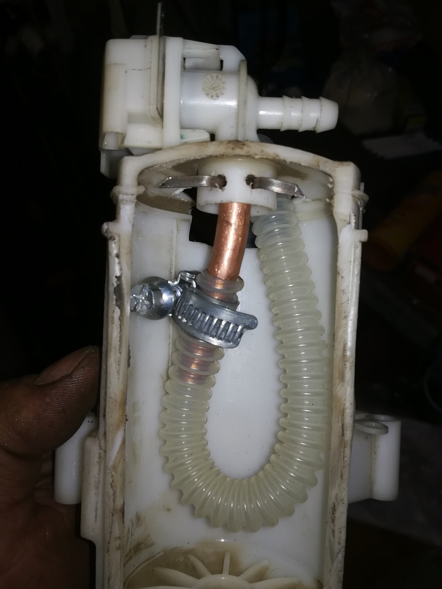

Трубка с вальцовкой на неё одел резинку от того места куда бензонасос вставлял я сверху шайба прижимает резинку и шплинт держит всё это
Блин паял 2 раза один раз без сетки второй раз с сеткой оба раза лопнуло пришлось внедрить туда медную трубку

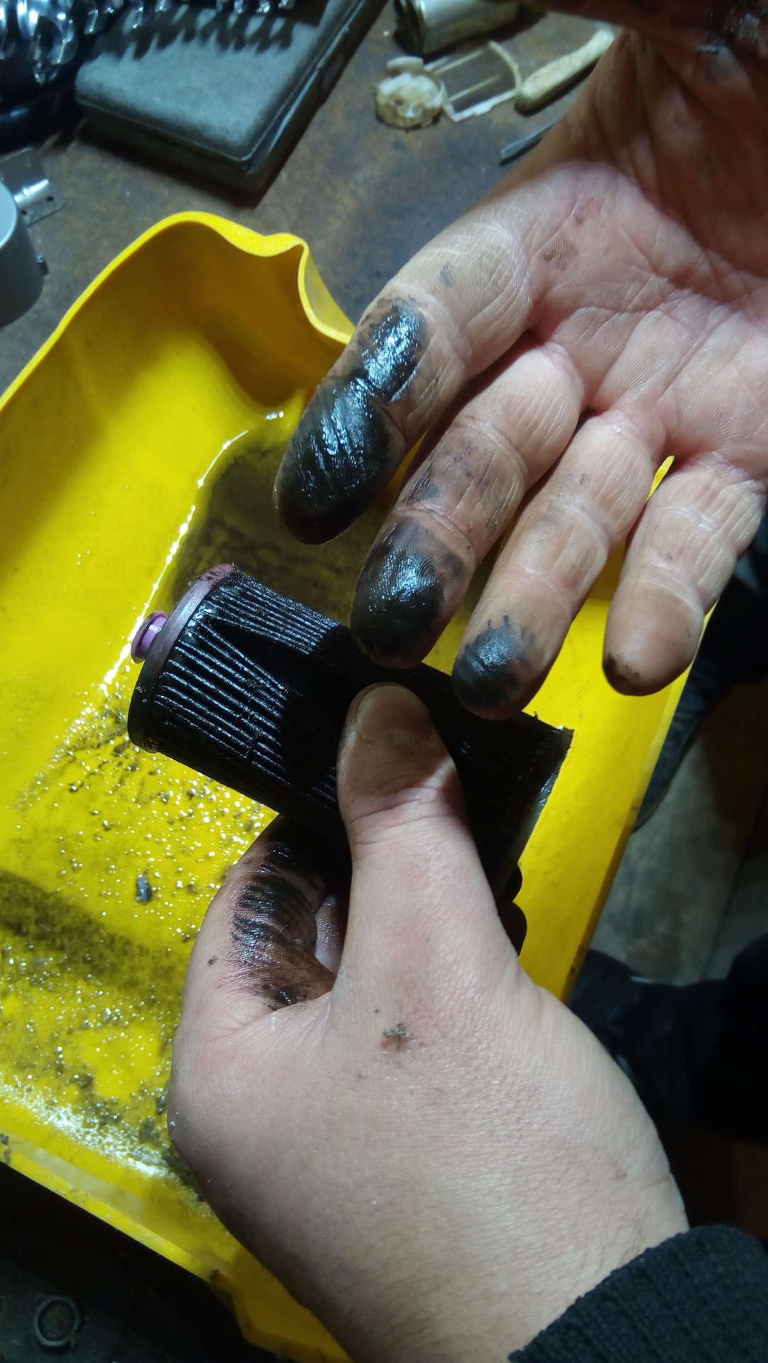

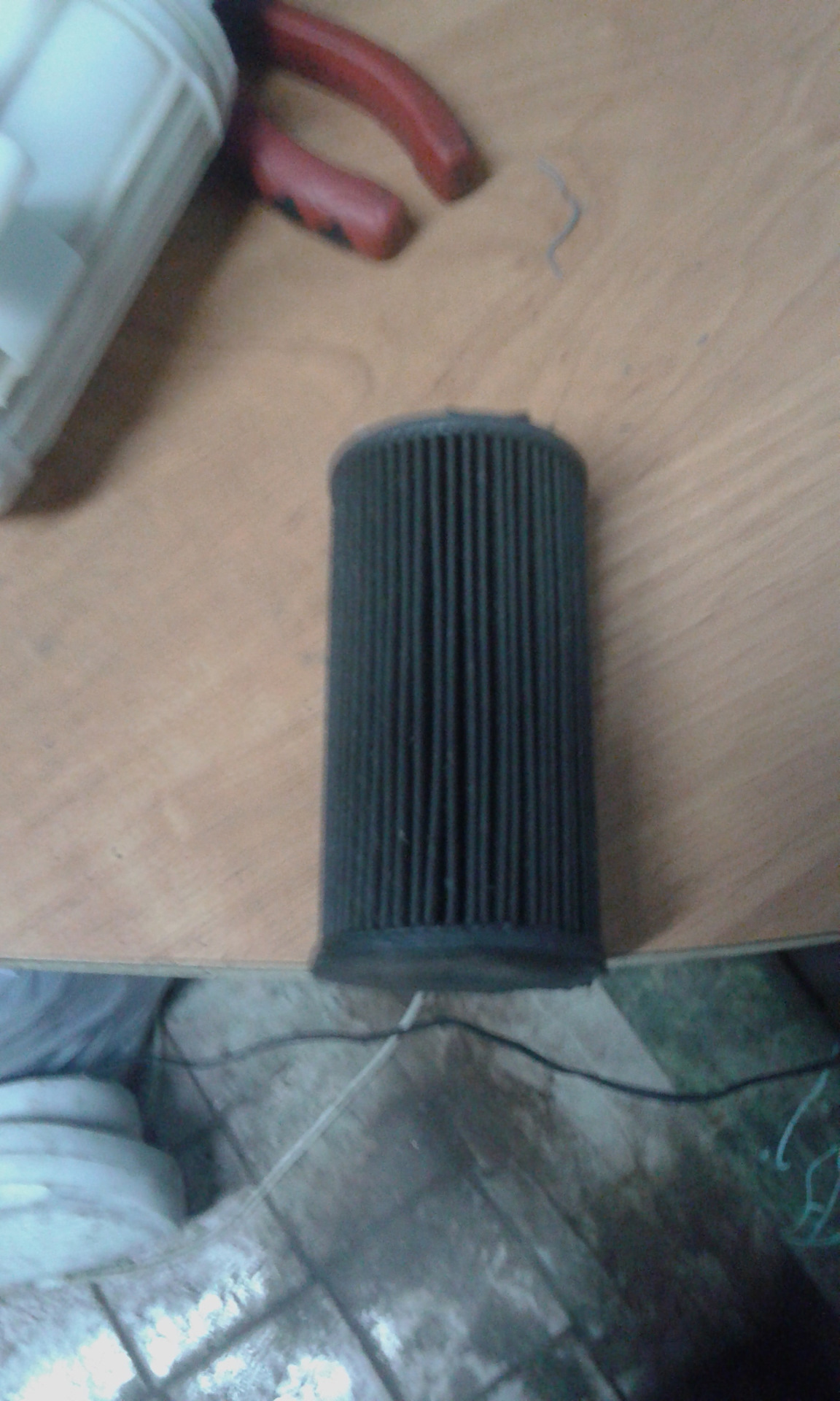

Пробег у тебя сотка! По любому вырезай фильтр! Все правильно, ты его разбираешь, встряснул фильтр, проход появился, потом опять все забивается. Убирай филтьр, а потом уже будеш дальше копать.

a.d-cd.net/e27263es-960.jpg

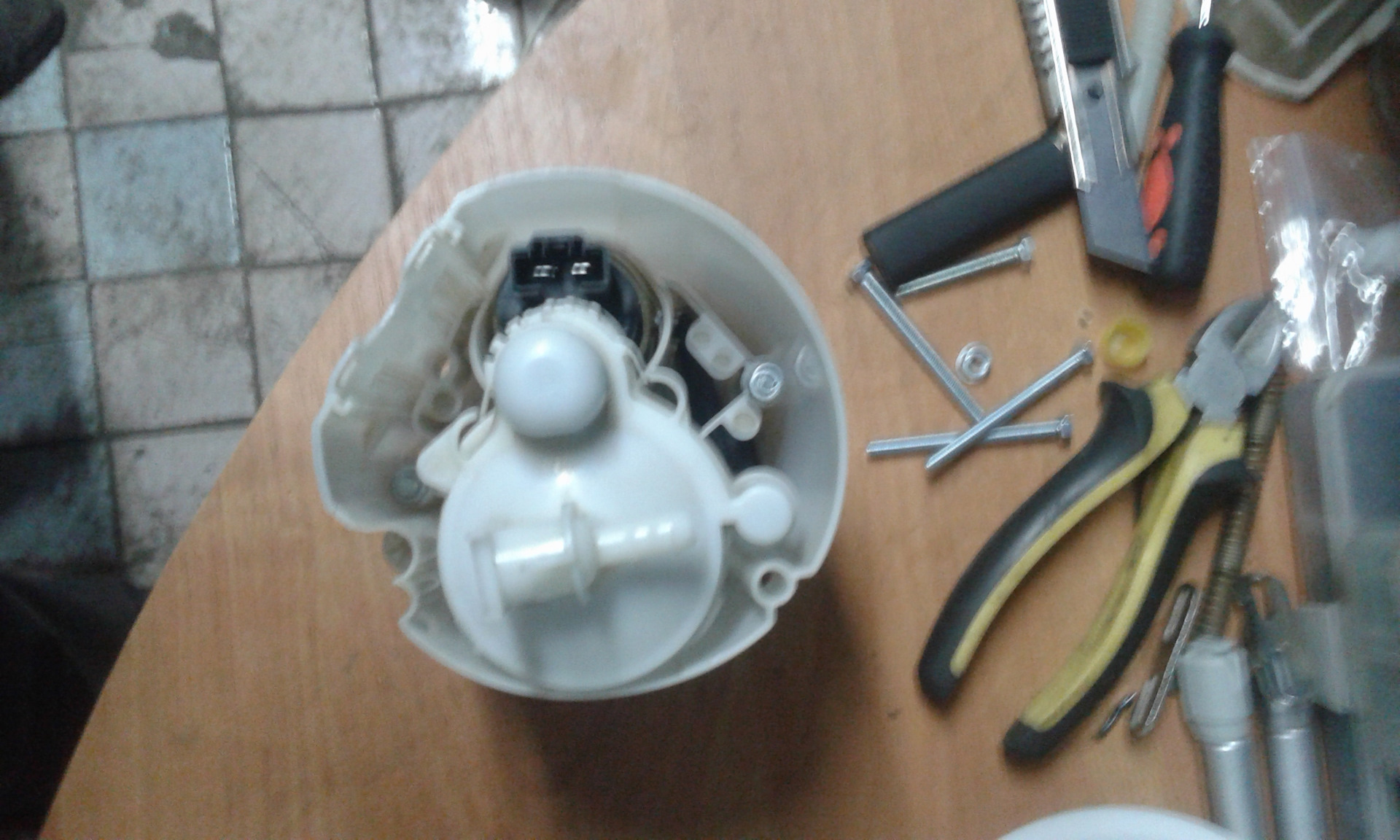

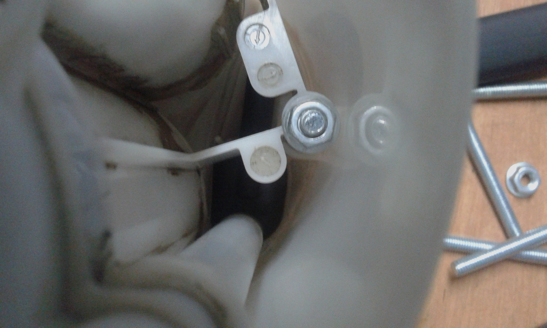

а обязательно колбу на болты крепить?так она держаться не будет?
Да, обязательно. Там три спайки, я 2мя болтами соединил, все держит. Наши шланги не ставь, пол года и рвутся, ставь импортные маслобензо стойкии. Да, поправка по насосу, приоровский слабоват, поставил от газели. Удачи, пиши если какие вопросы будут
А по последней фотке описание работ есть ?

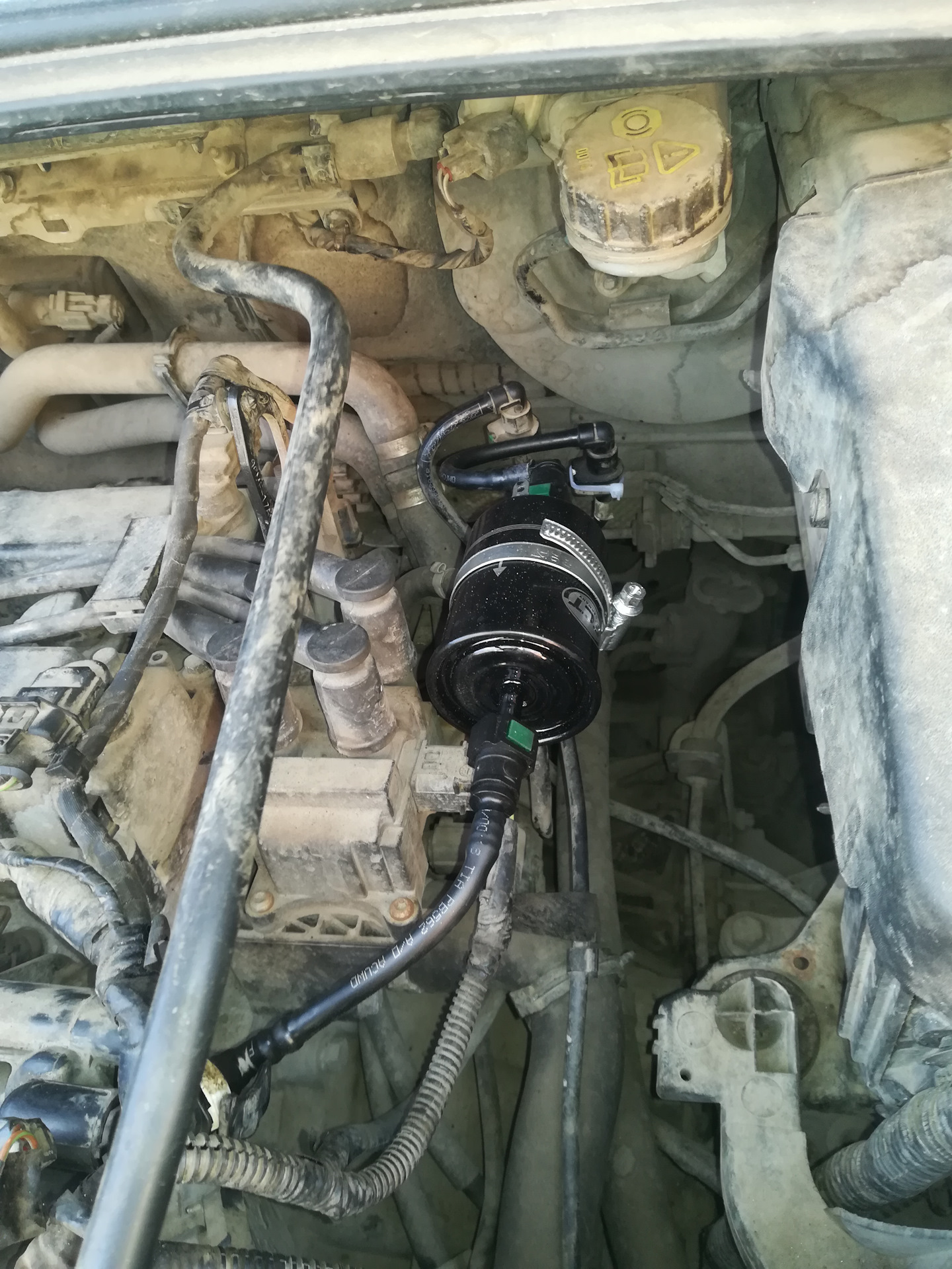

Там все просто, пластиковый шланг, который идет на рампу, соединяется с металическим, в районе щитка между салоном и двиглом. Снимаеш этот шланг, нам нужна защелка которая на рампе, концелярским ножом аккуратно срезаеш этот шланг от защелки, и все, одеваеш по размеру подходящий, тока армированный, импортный, на хомуты, а на фильтр, я тоже одел хомуты, хотя можно поставить быстросъемы

Вот такой фильтр грязный

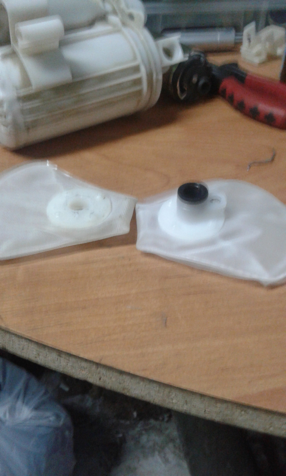

фильтр-сетка не подскажете от какой машины?
Приора треугольный

А на топливный фильтр поставь штуцера быстросъемные, вот такие autoby.biz/i/2015/104196809.jpg. /фото стирил/.На них фильтров тоже немерено.И теперь точно "хоть каждый день меняй"
На фото фильтр задевает корпус АКБ ? если что, тоже устрани.
Оформлено, правда, несколько сумбурно (( Переделал бы отчет, фотки вставил-бы по нужным местам текста.
Да само сабой, и быстросъемы поставлю (лежат в багажнике) и топливный шланг под замену, на импортный.Пост был написан в самом дешевом варианте, например в какой нибудь глубинке, где чел будет эти быстросъемы искать? А дальше кто во что горазд, дерзайте! АКБ не задевает, посмотри внимательно, хомут фильтра прикручен, как его назвать, к корпусу в котором стоит АКБ.
