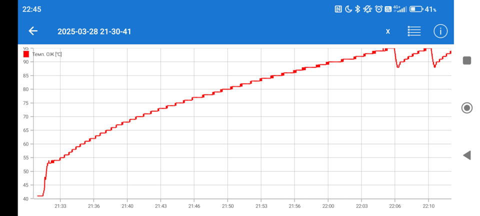

Добрый день! Подскажите, пожалуйста, где на моём графике момент открытия термостата? Никак не могу разобраться.:( Вентилятор срабатывает при ОЖ 95 градусов. Условия: холодный двигатель, печка выключена с самого начала, температура за бортом +6градусов, Мазда 2, 2019.
Спасибо!

Открытие термостата не всегда выглядит на графике как резкое падение температуры. Падение может быть не сильным, или вообще может выглядеть как участок с более пологим графиком или горизонтальным участком. Это зависит от компоновки системы охлаждения. В посте приведены типичные кривые, которые наблюдаются на типичной компоновке двигателей Рено.
Но открытие термостата всегда видно.
У вас же красивая равномерная кривая.
Я могу предположить, что термостат у вас открыт частично или полностью и не изменяет своего положения вообще. Что косвенно подтверждается довольно долгим и пологим ростом температуры: 33 минуты от 50 градусов до 95 — это долго.
Спасибо большое, были такие подозрения:(
Термостат начинает открываться при 89 градусах, если обороты двигателя достаточно высокие, то тепла будет отводиться меньше, чем вырабатываться, поэтому кратковременно температура вполне может подняться немного выше.
Но когда вся горячая жидкость уйдёт в радиатор, температура сильно упадёт, что и видно на графике.
Всё дело в нелинейности и инертности.
