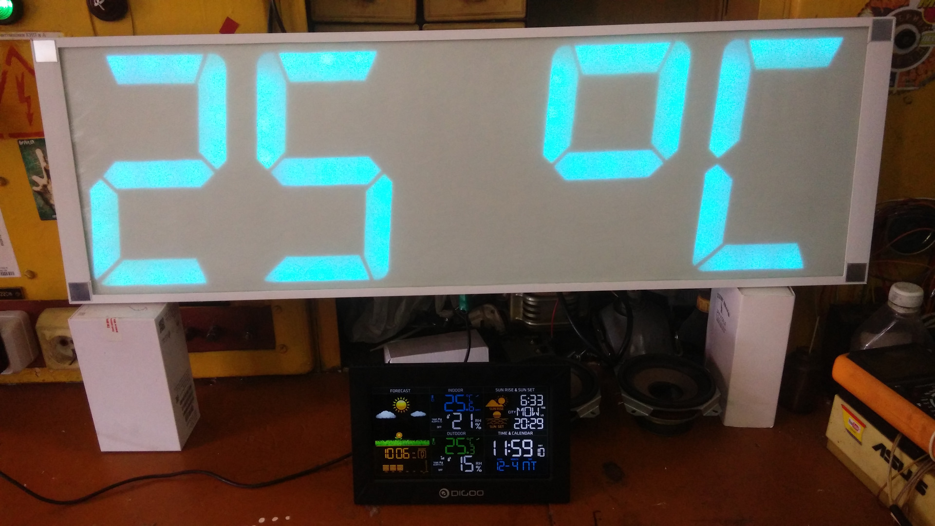

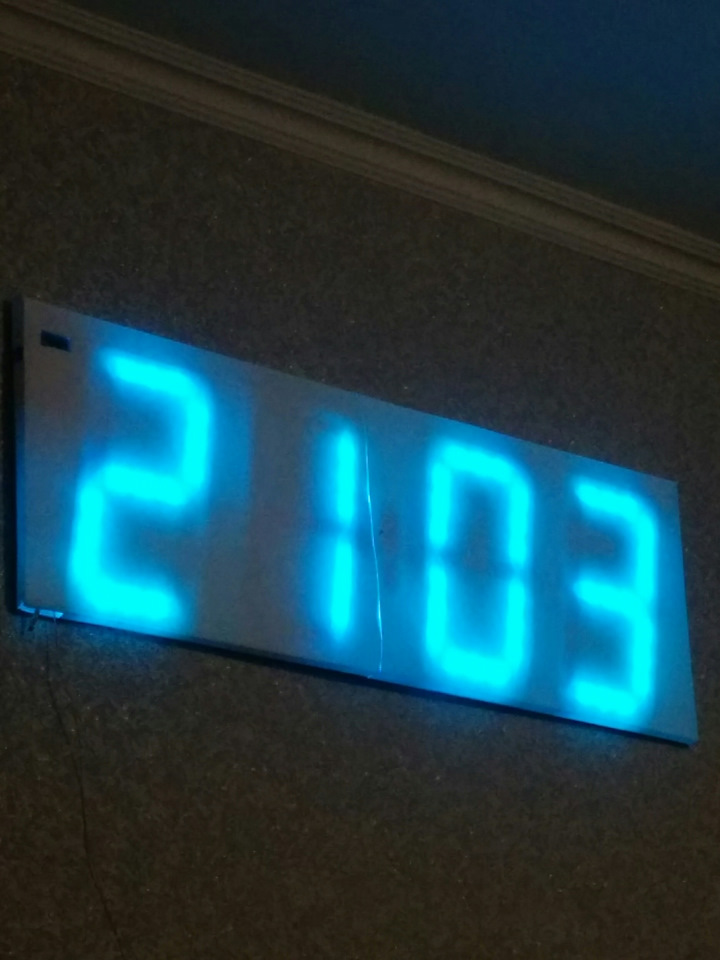

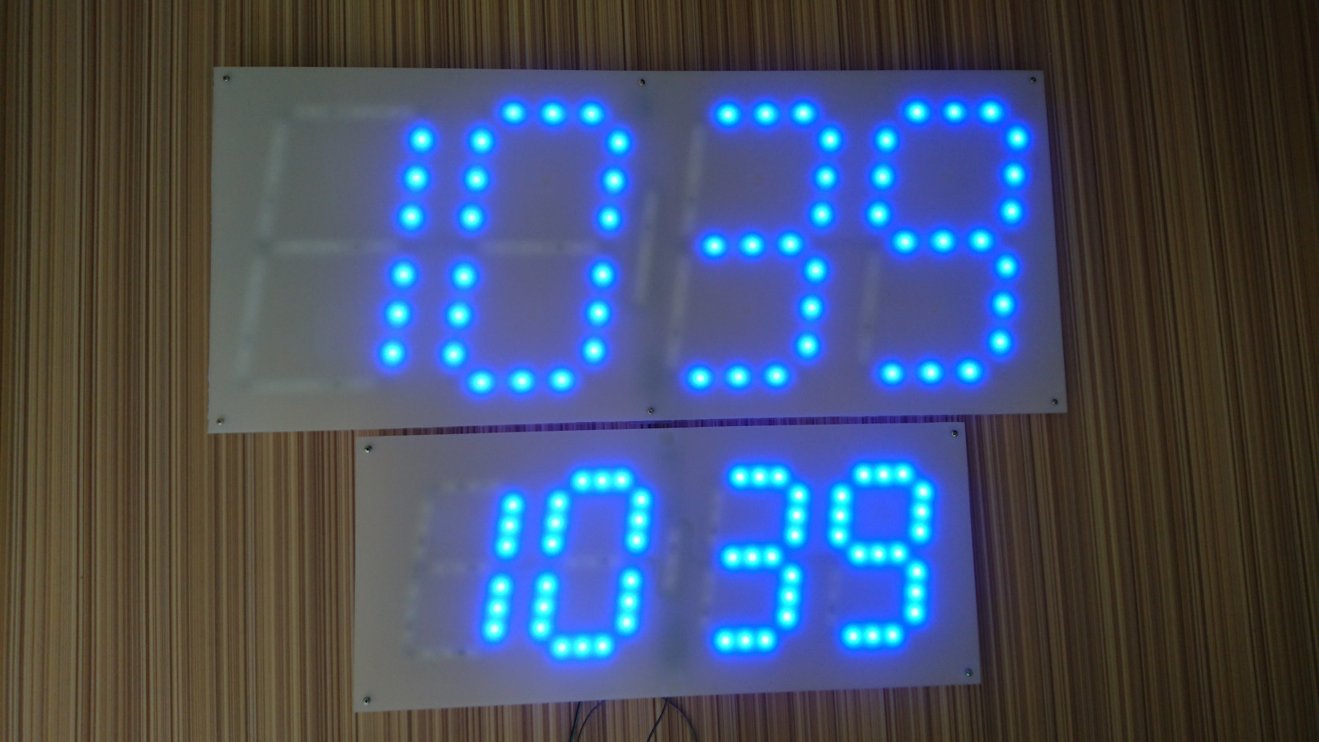

Давно хотел сделать электронные часы на диодной ленте, и вот как-то наткнулся в инете на статью и сразу захотел реализовать — подкупила относительная простота и малое количество проводов — накосячить будет сложно.
Там же, в статье, указаны необходимые компоненты с ссылками на алиэкспресс, по которым я все сразу и заказал и стал изучать тему в ожидании посылки. Как оказалось, слегка поторопился, некоторые элементы можно было заменить, об этом ниже, в недочетах
Компоненты электроники:
— Диодная лента на микросхемах ws2811 (RGB, питание 12в) 5 метров — 700 рублей;
— ардуино нано — 200 рублей;
— датчик освещенности — 28 рублей;
— модуль реального времени RTC DS1307 AT24C32 — 37 рублей;
— преобразователь питания LM2596 — 41 рубль;
— блок питания 12 в 1А — нашел в закромах;
— датчик температуры DALLAS DS18B20 — 48 рублей;
— кусок макетной платы, две таковые кнопки, провода — нашел в закромах.

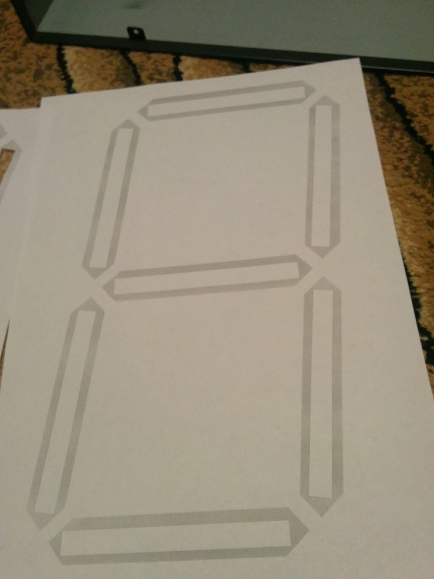

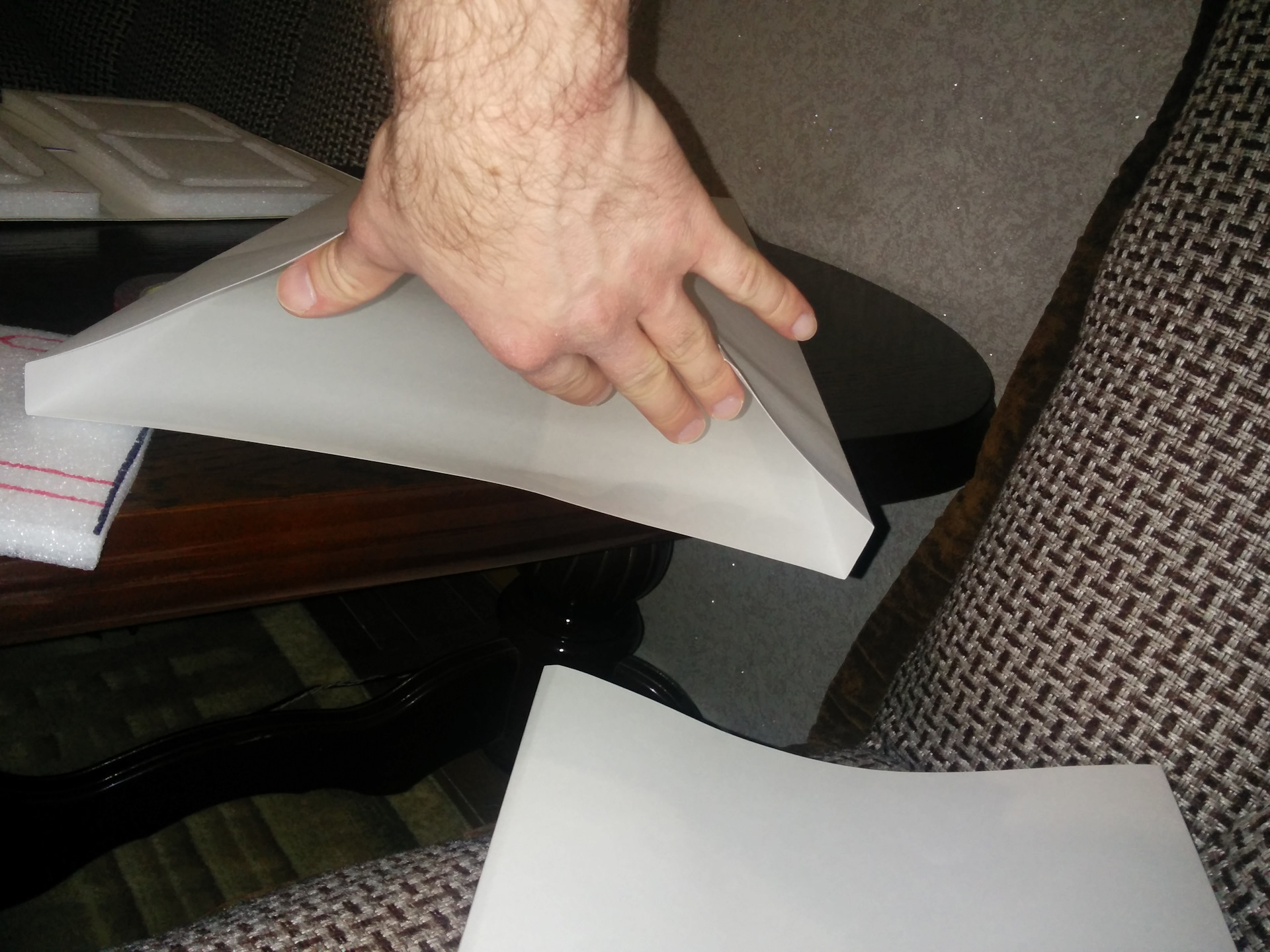

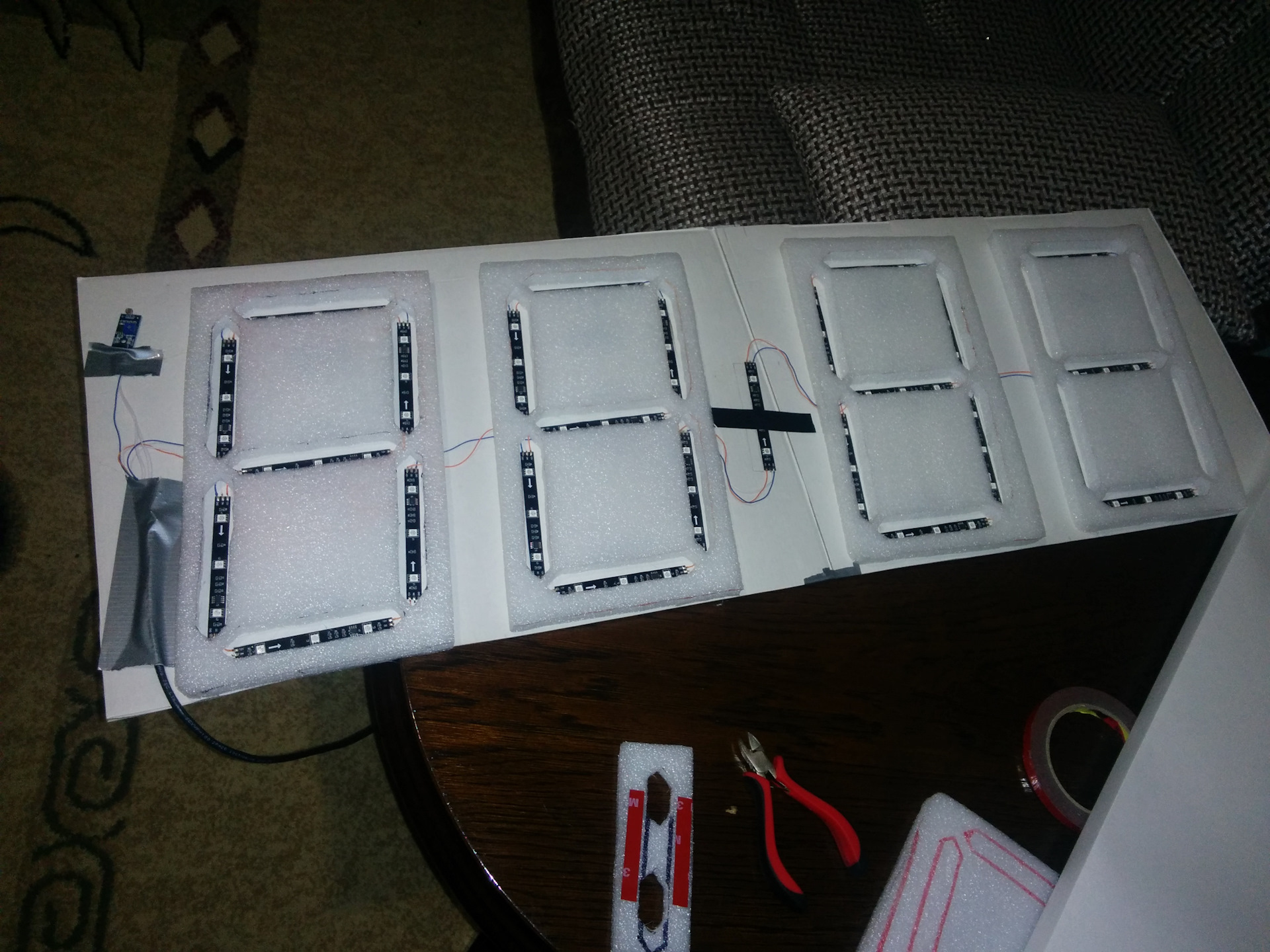

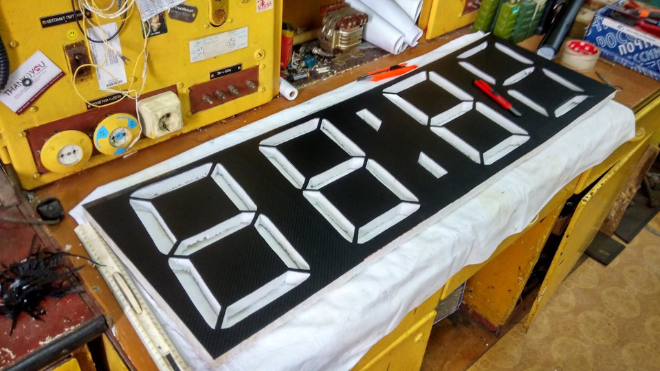

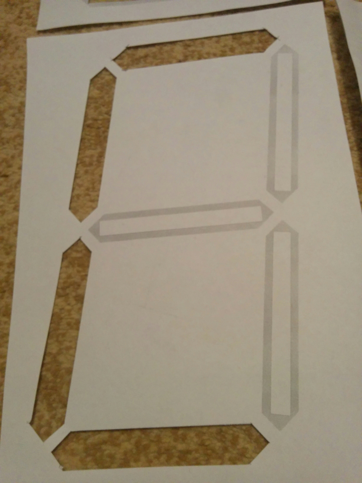

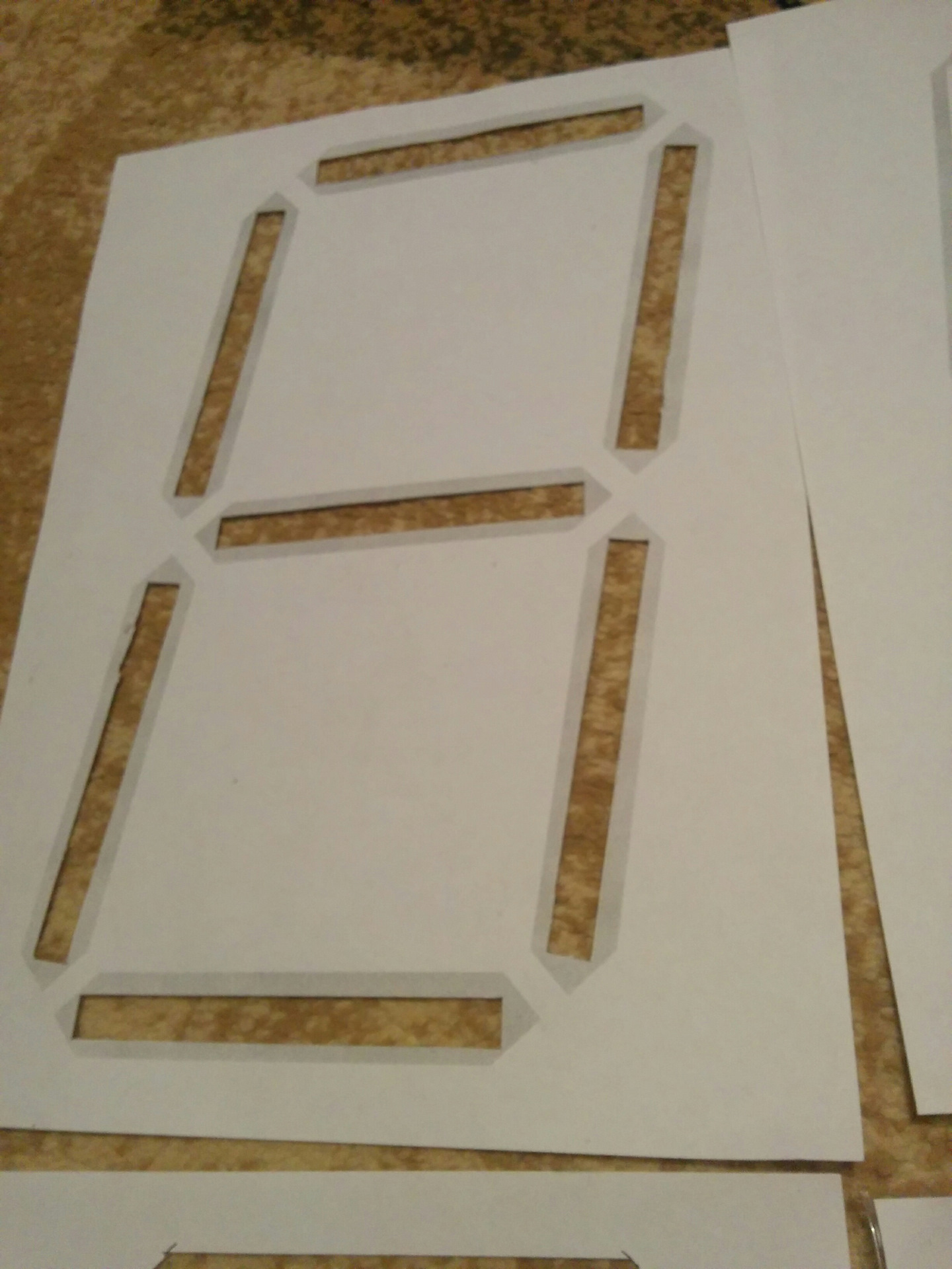

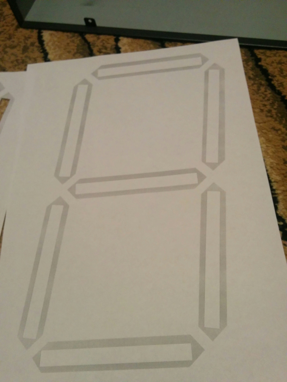

1. Установка шрифта в MS Officce, и печать символа 8 на весь размер листа А4. Я сделал это в Visio

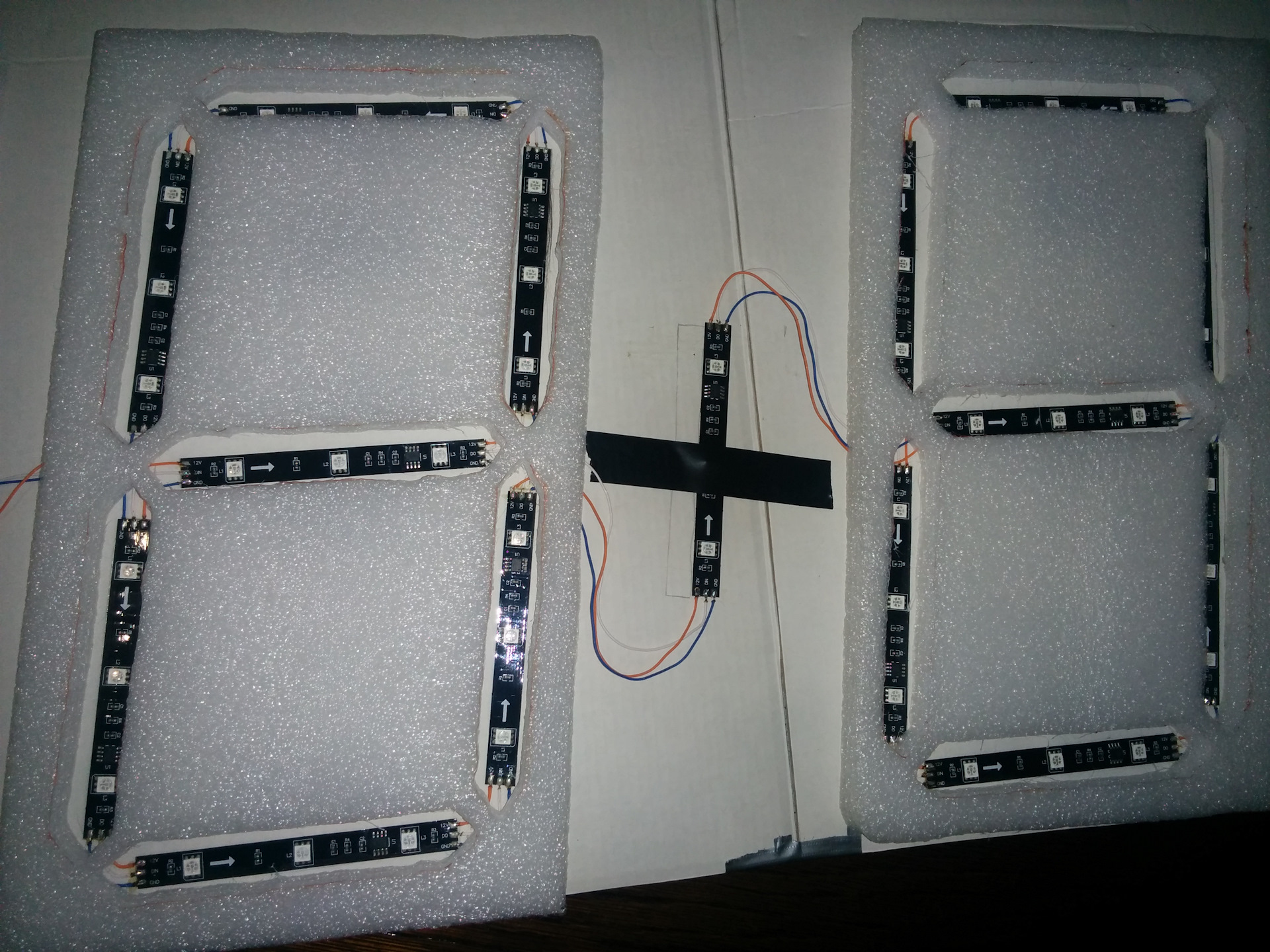

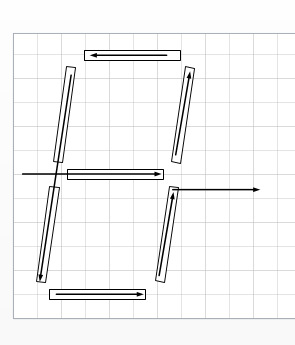

2. Нанесение границ кусков диодной ленты на картон

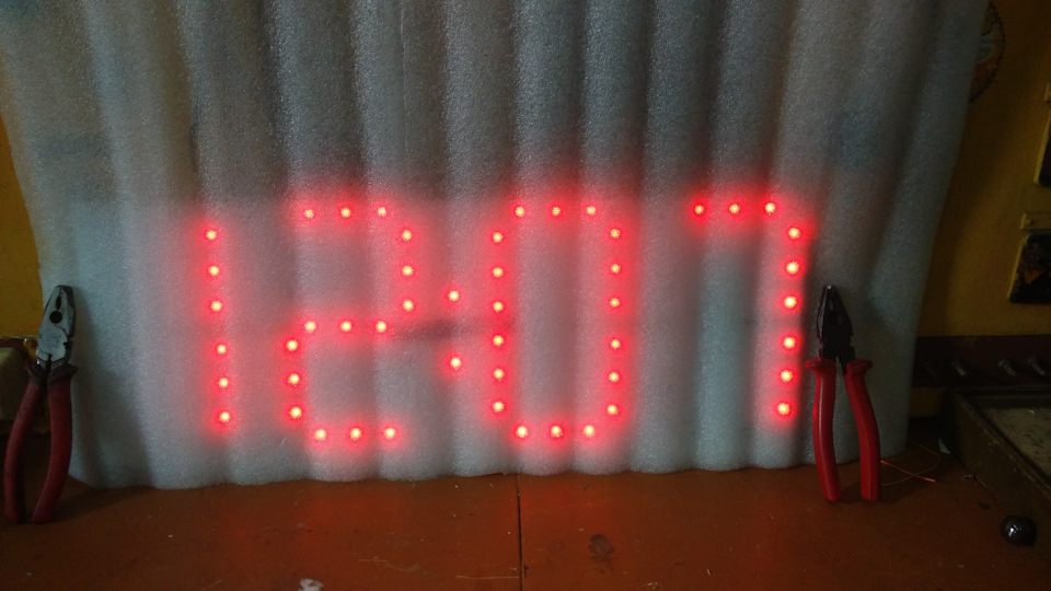

3. По следующему шаблону делаем разметку на вспененном полиэтилене, толщина 15 мм, и далее по разметке вырезаем.

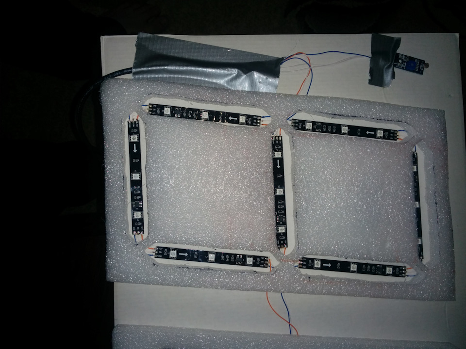

Для резки использовал самодельный станок из трех деревяшек, листа ДСП и натянутой вертикально нихромовой проволоки. Запитал регулируемым блоком питания.

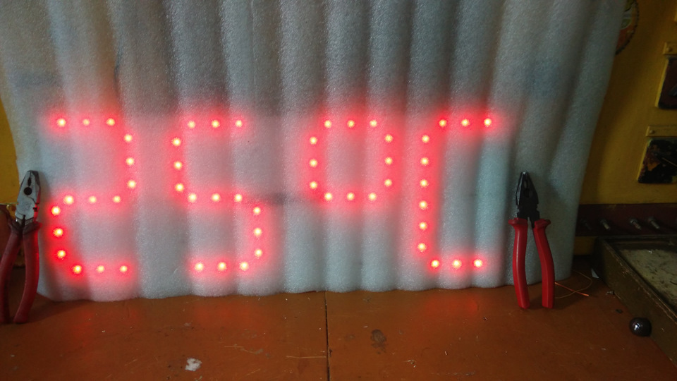

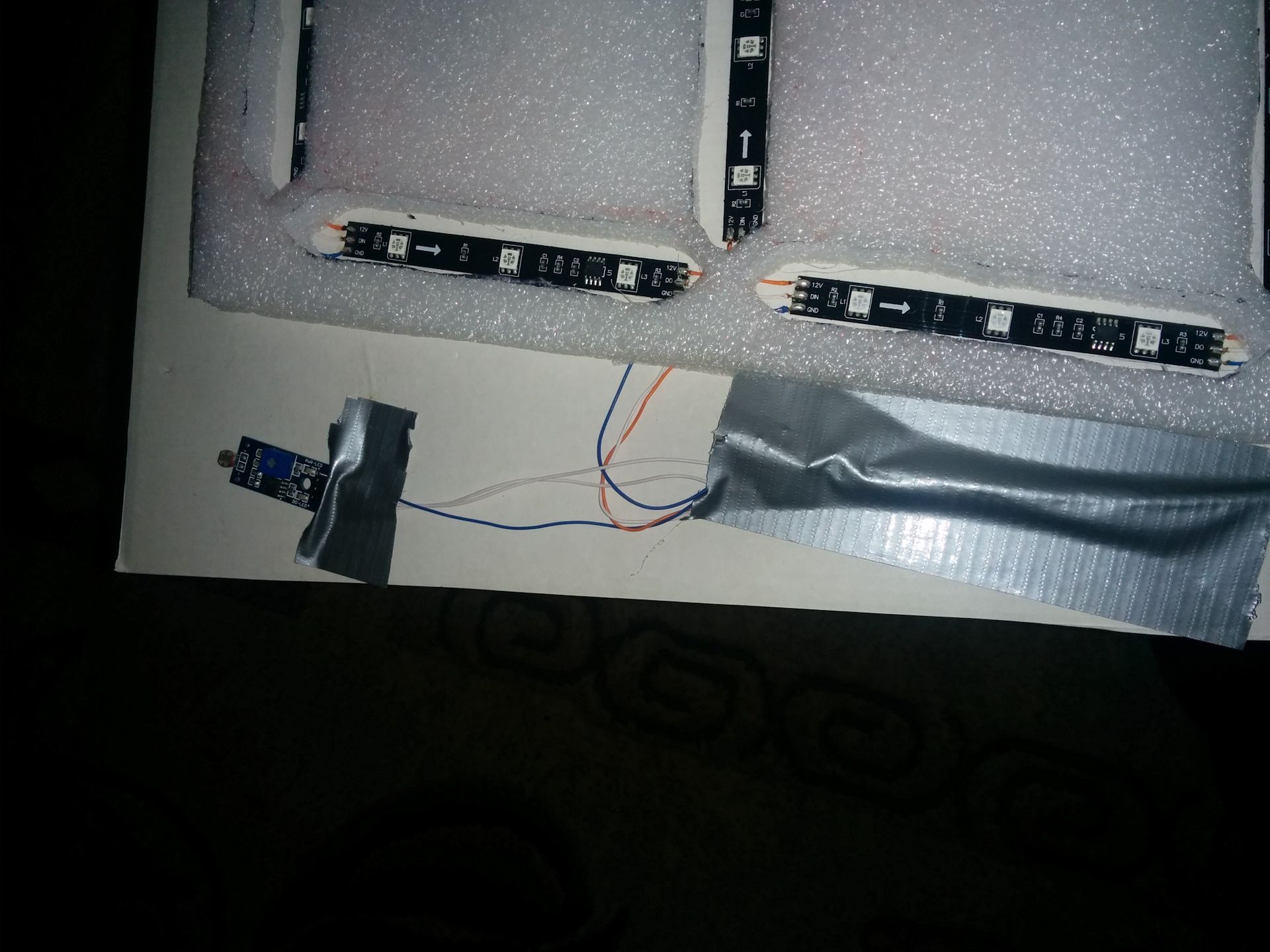

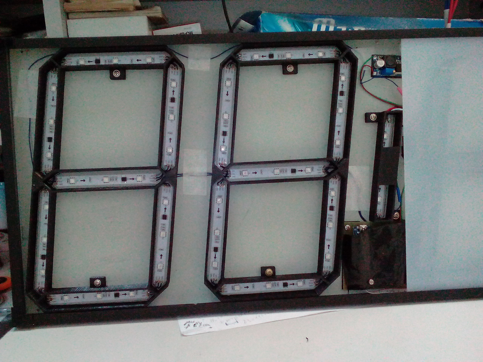

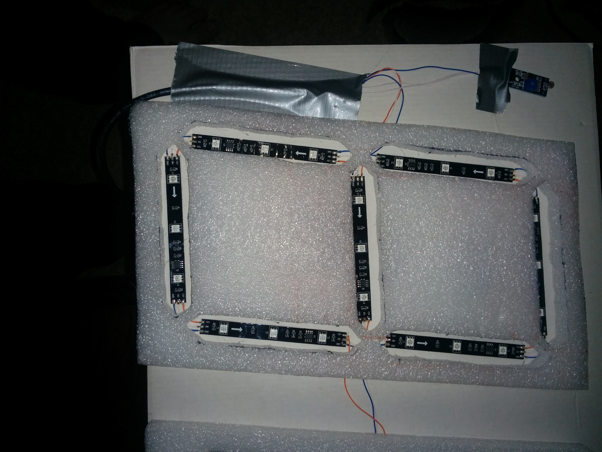

4. По размеченным на картоне границам приклеиваем куски диодной ленты и соединяем пайкой по цепочке.
5. Далее приклеил контуры цифр к картонке с диодной лентой:

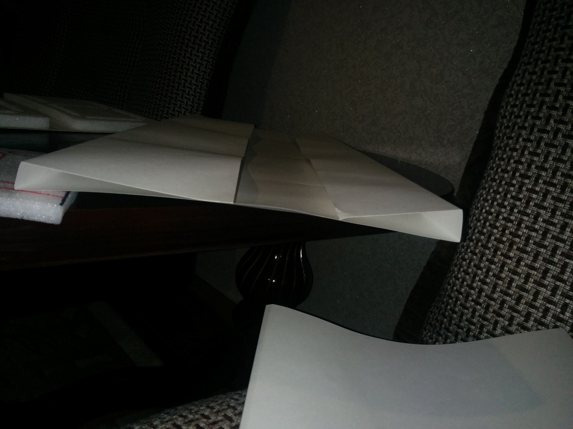

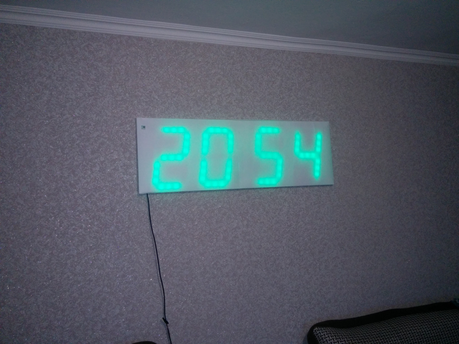

Далее сделал из ватмана внешний корпус, хотел сделать из фанеры, деревянных реек и тонированного стекла или акрила — но пока ни времени ни возможности нет.

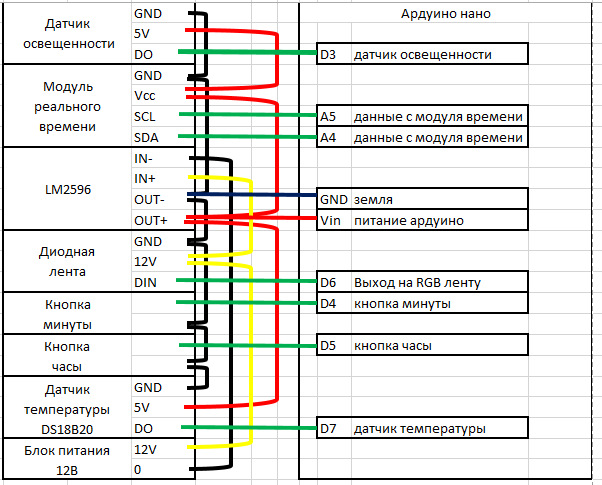

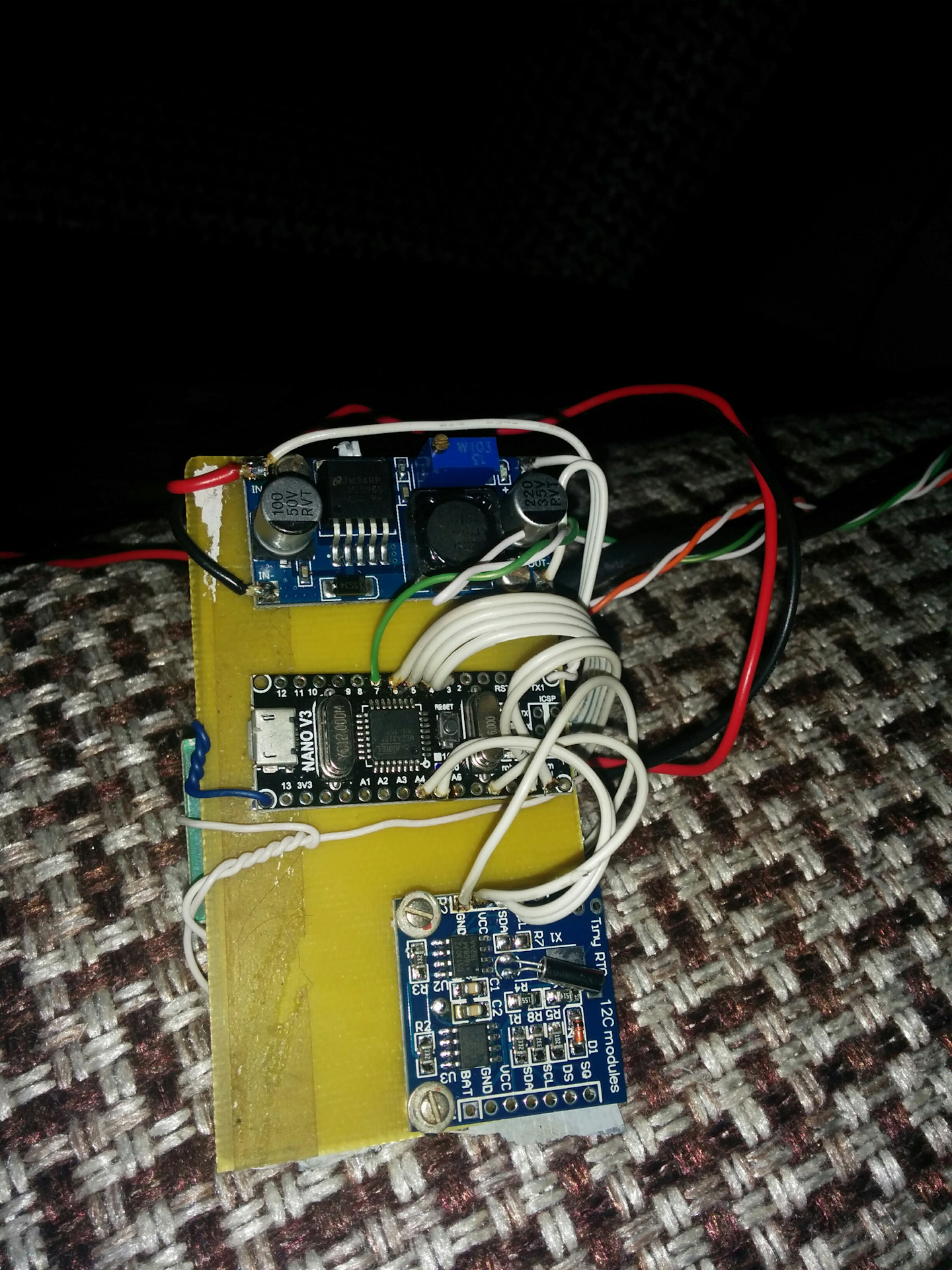

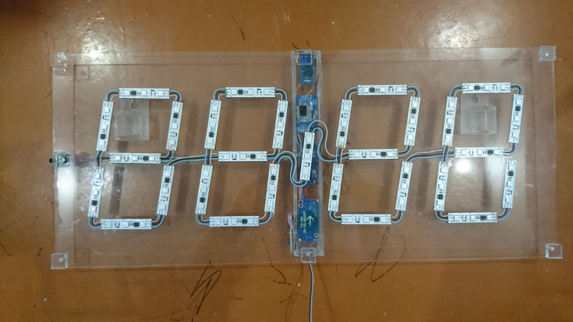

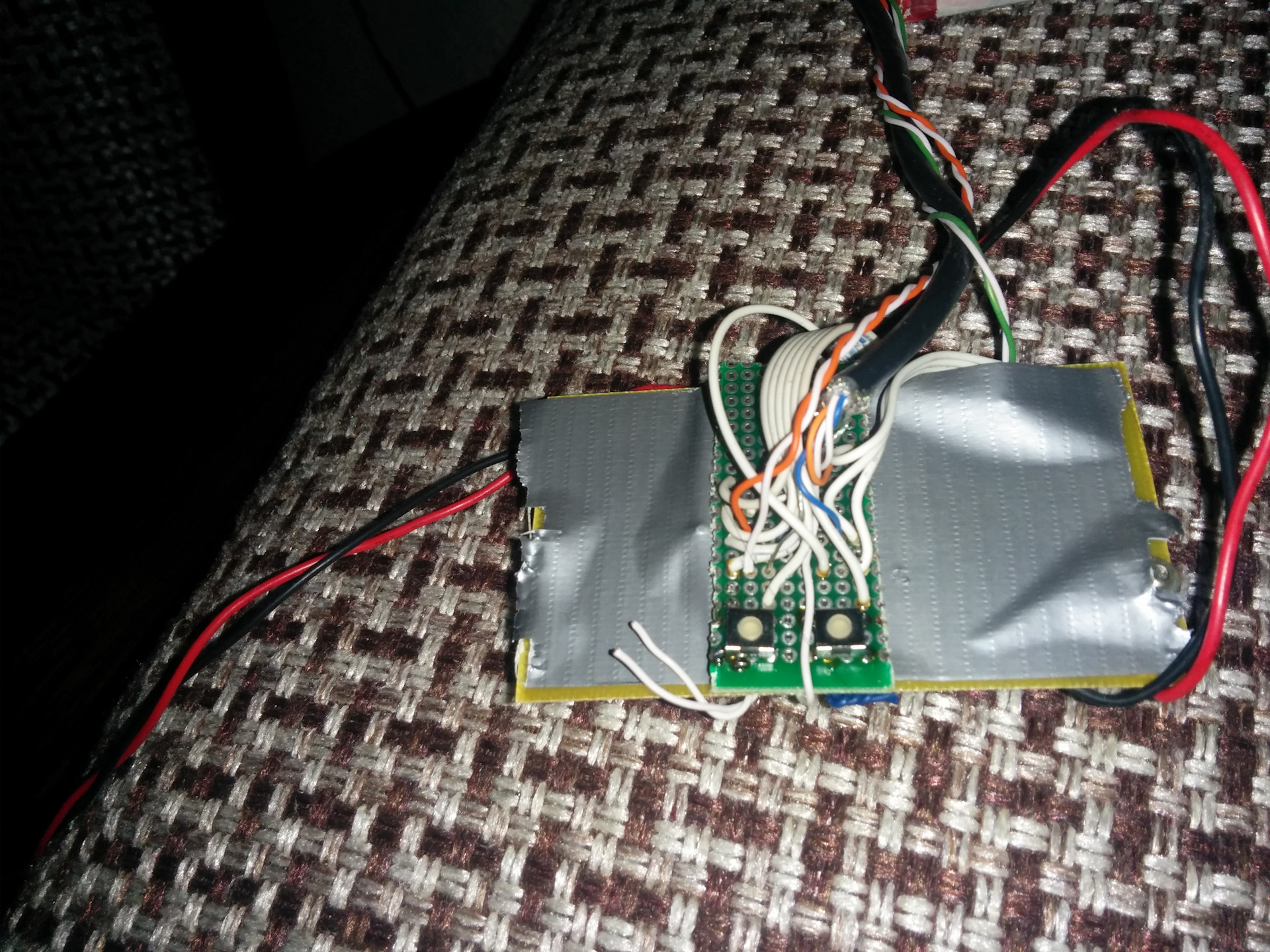

Электроника
Основную схему вынес в отдельную коробочку, так как такой корпус хлипковат. В итоге к часам подходит кабель, в котором:
+12В — на питание диодной ленты;
+5В — на питание модуля освещенности;
0 — общий провод (минус);
выход данных с ардуино на диодную ленту;
выход сигнала с датчика освещенности на ардуино;
Схема соединений:

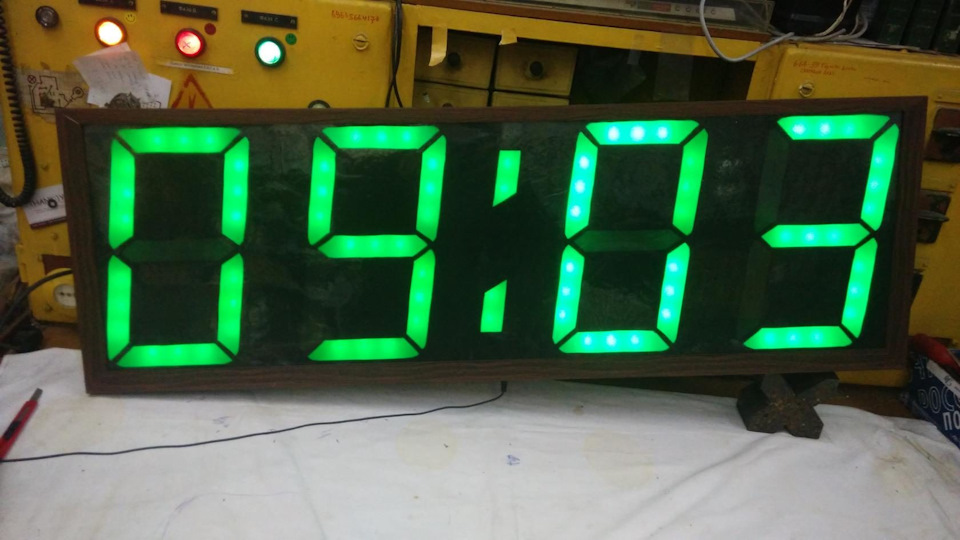

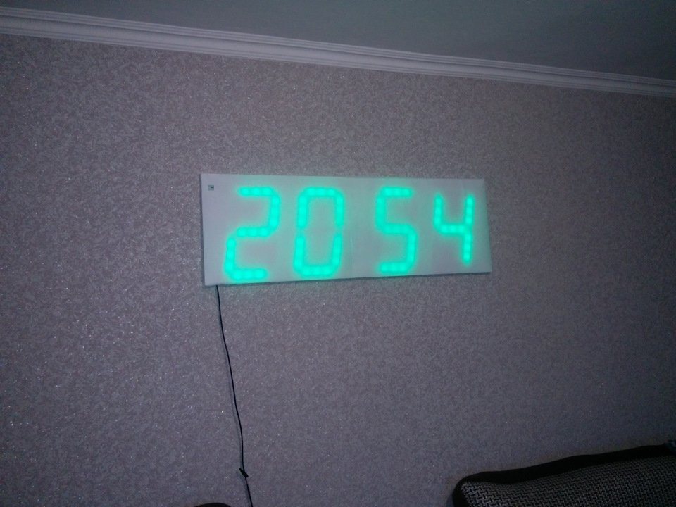

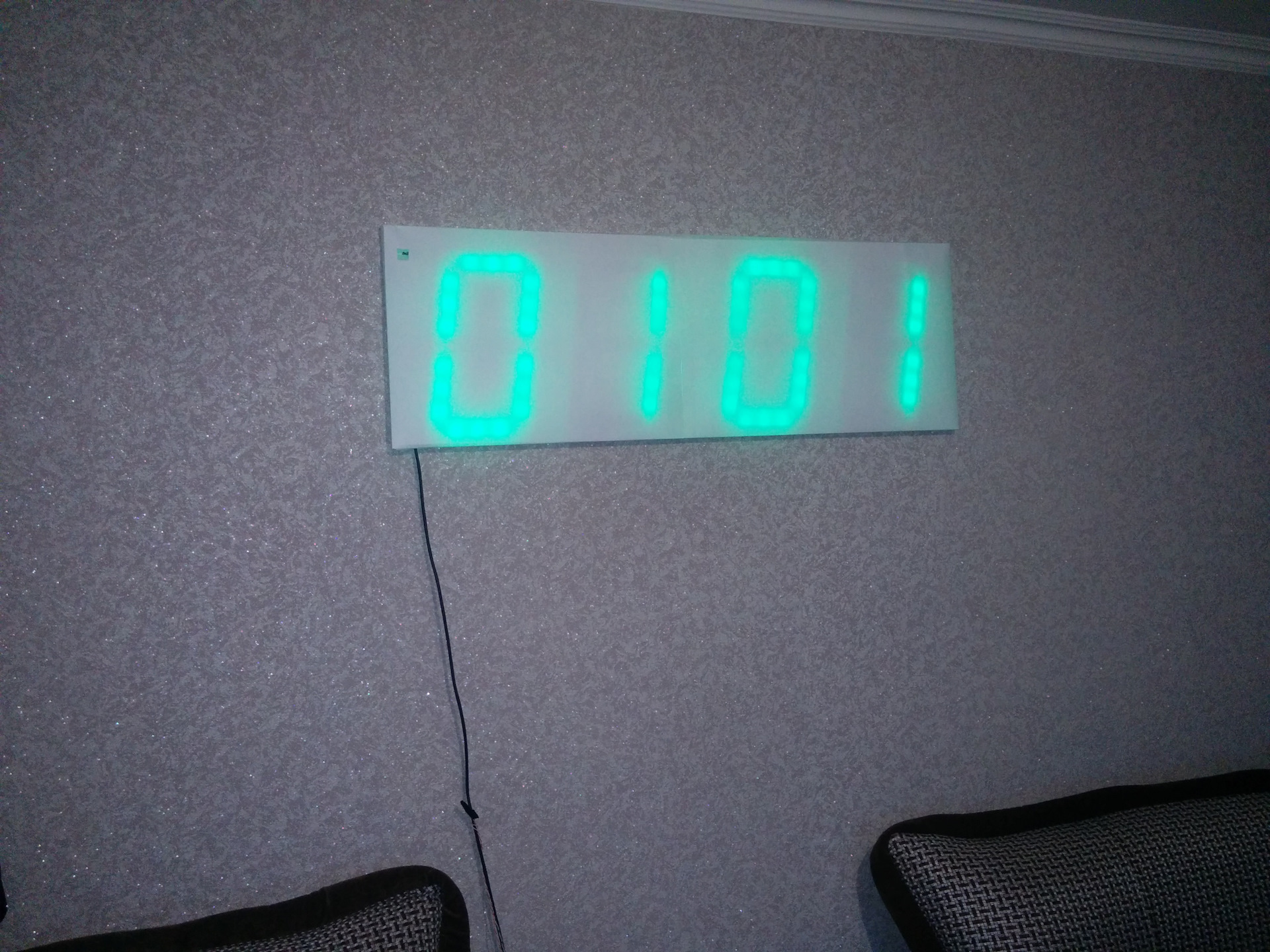

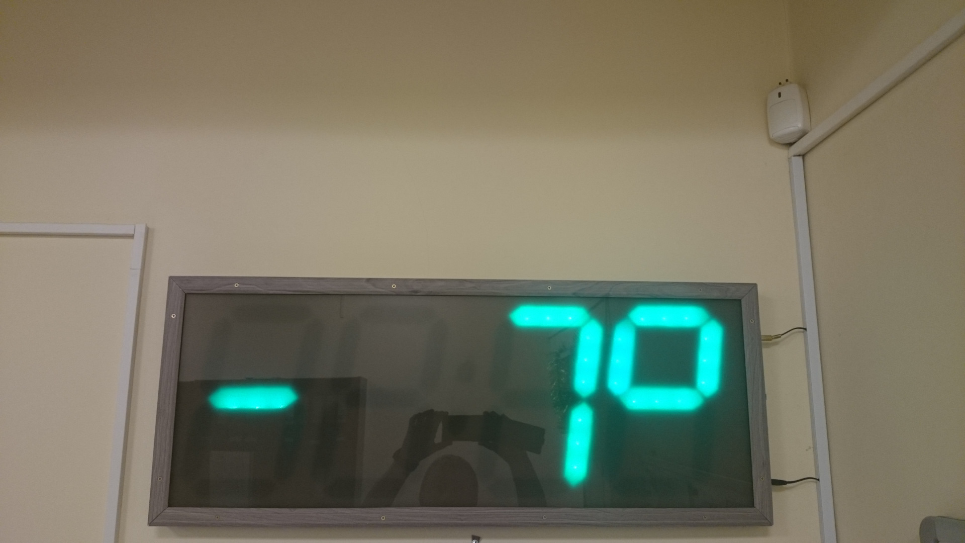

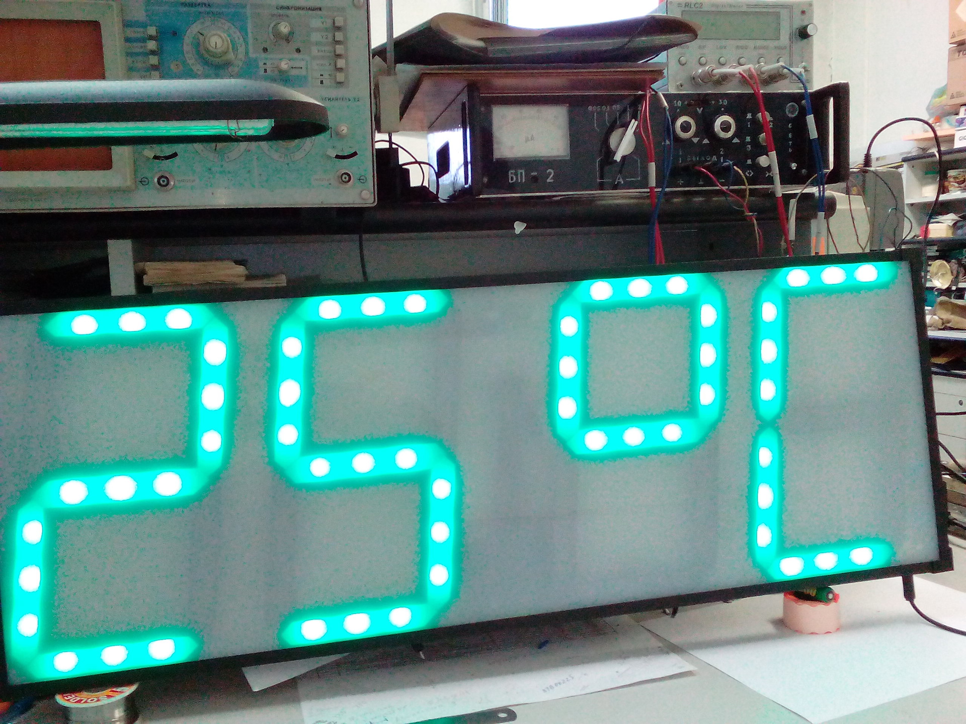

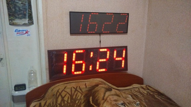

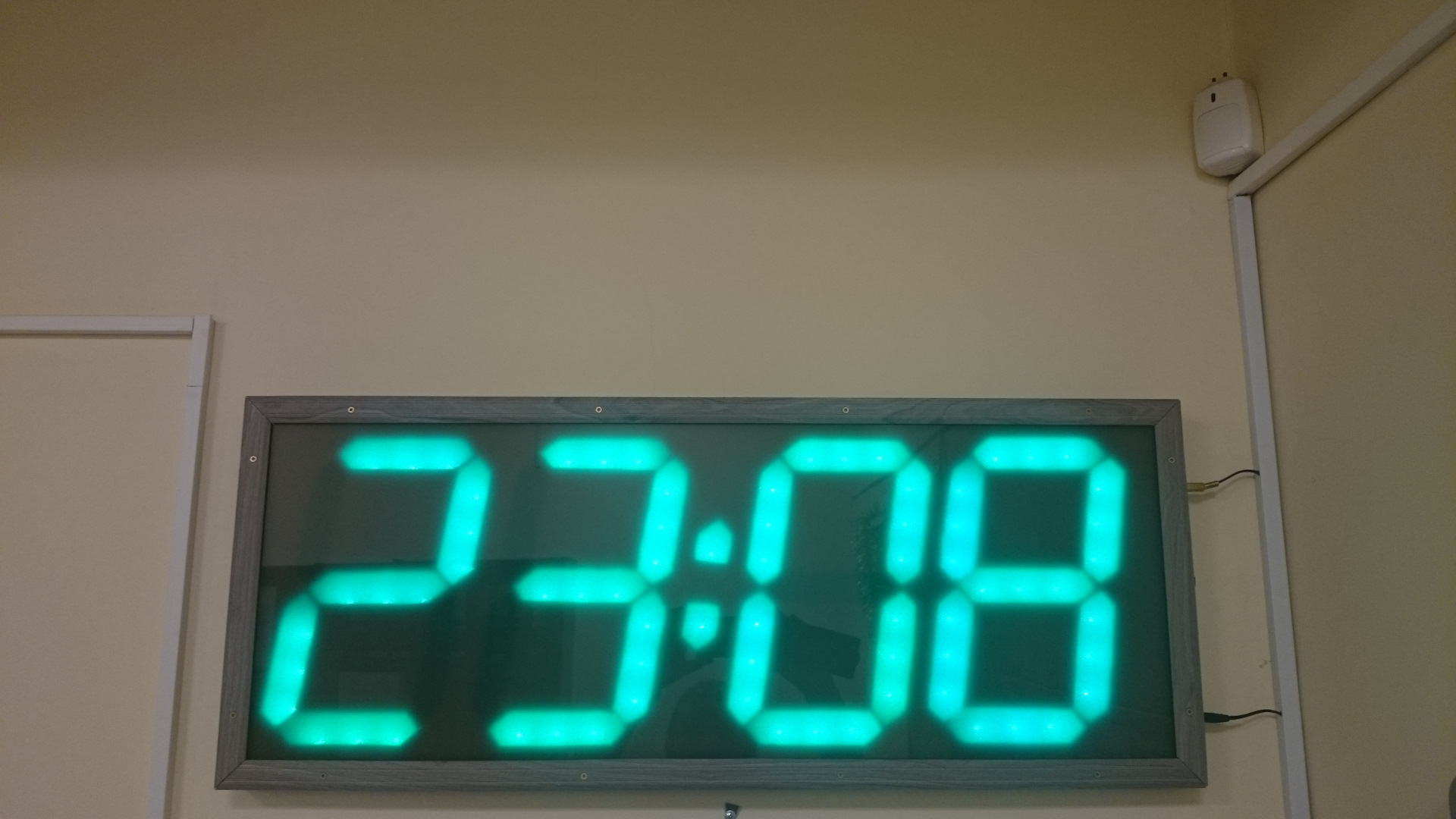

На деле все получилось не так красиво, но вроде работает:
Алгоритм работы:
Часы показывают время, дату и температуру в помещении: первые 15 секунд — время, затем 3 секунды — дату, еще 3 секунды — температуру, затем снова время. С 45-й секунды вновь дата 3 секунды, температура 3 секунды и снова время.
Когда в помещении светло — яркость отображения высокая, когда темно — снижается до минимального.

1. Модуль реального времени не очень точный, за месяц уходят примерно на 1 минуту. Сейчас заказал другой — DS3231.
2. Часы получились большие, если взять другую диодную ленту (один диод на пиксель, питание 5 В, ws2812) размер можно подобрать другой, изменив в скетче общее количество диодов и матрицу символов.
3. В пасмурную погоду часы начинают мерцать — нужно точнее подобрать границу "темно/светло", настраивая датчик освещенности.

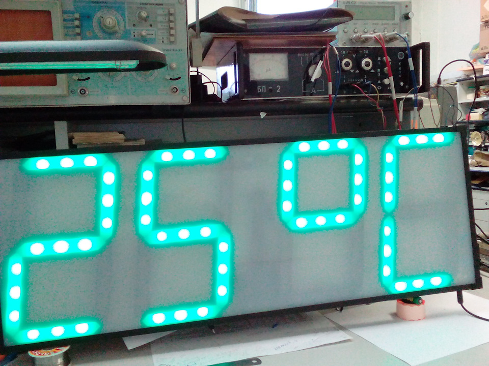

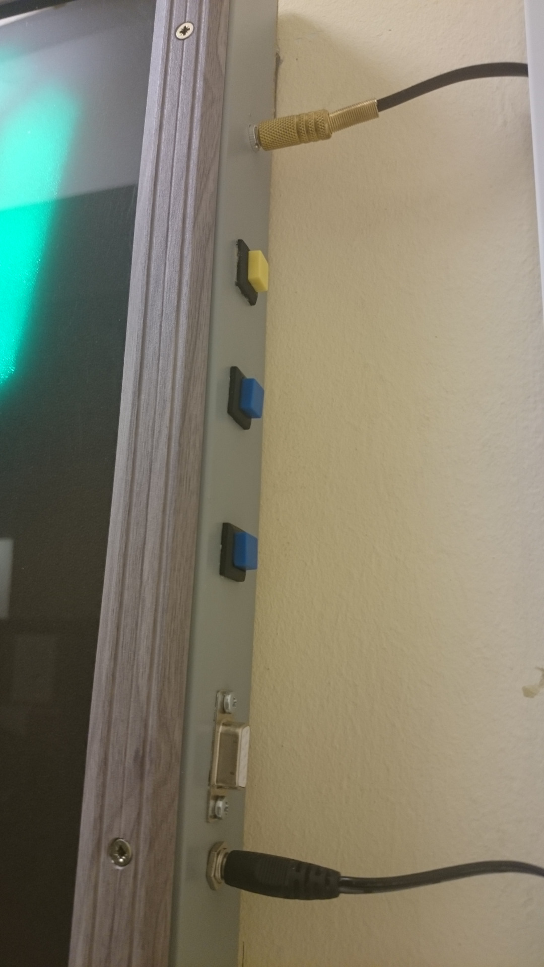

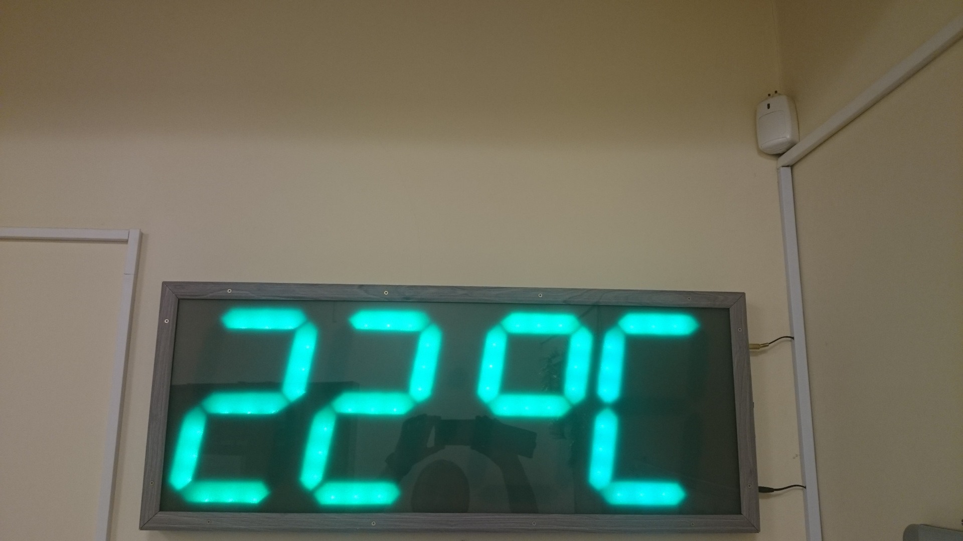

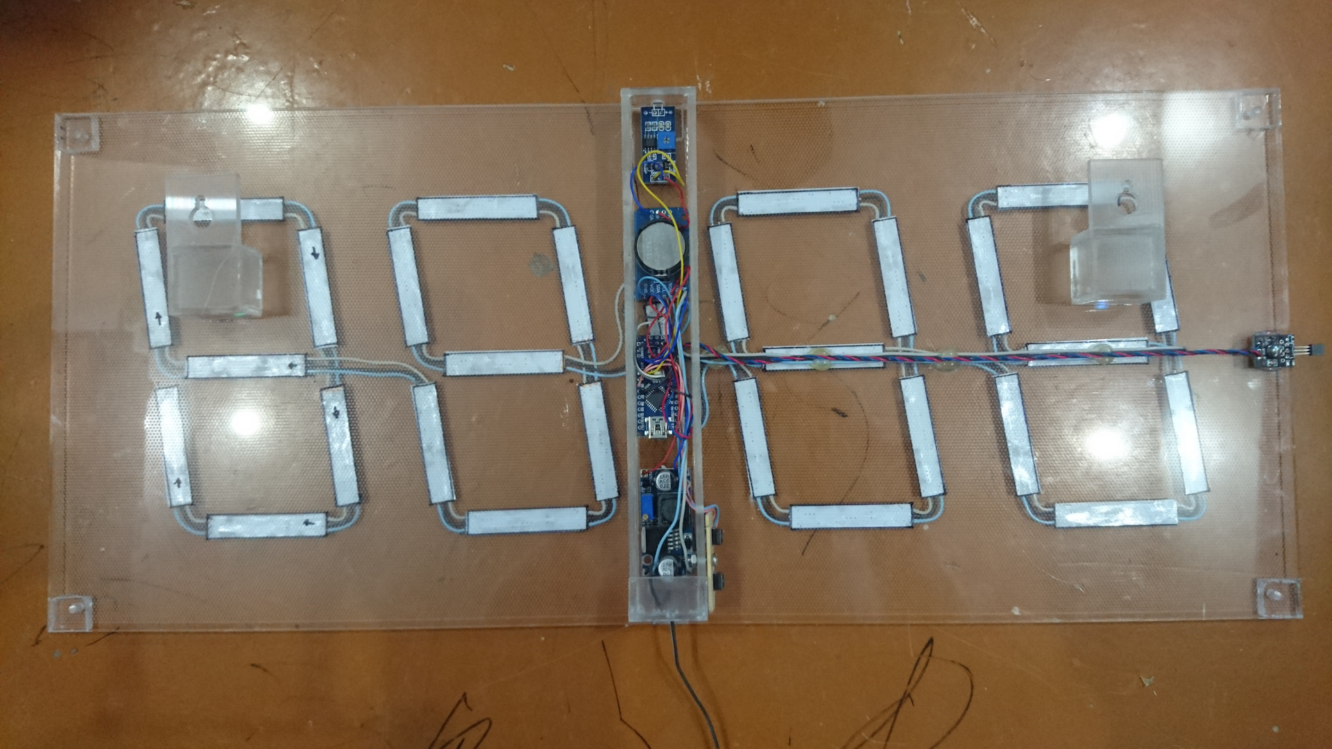

P.S.: Последние доработки:
— заменил модуль часов реального времени на DS3231 — ходят очень точно;
— перенес всю электронику в сами часы, теперь все выглядит аккуратнее, единственное — сбоку просвечивают все индикаторы этих модулей (зеленые, синие и красные) — полностью заглушить свечение не получилось, а выпаивать как-то боязно — все очень мелкое;
— дополнил часы вторым датчиком температуры, который вывел на улицу — очень удобно;

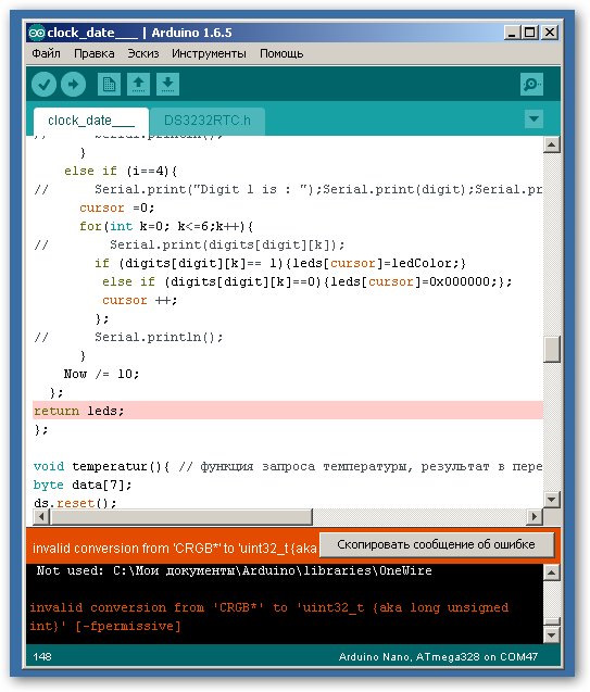

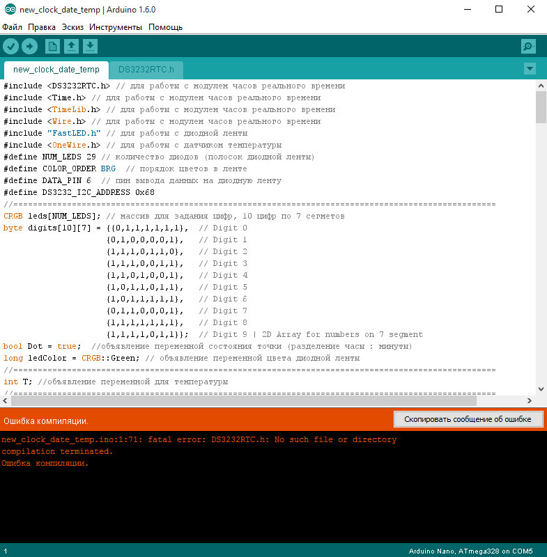

Не компилирует, много однотипных ошибок undefined reference to … Библиотеку FastLED обновил до 3.9.15, толку нет
In file included from C:\Users\1\Desktop\clock-1\new_clock\new_clock.ino:1:0:
c:\users\1\appdata\local\arduino15\packages\arduino\tools\avr-gcc\7.3.0-atmel3.6.1-arduino7\avr\include\fastled.h:17:21: note: #pragma message: FastLED version 3.001.005
# pragma message "FastLED version 3.001.005"
C:\Users\1\AppData\Local\Temp\ccF13d6f.ltrans0.ltrans.o: In function `__base_ctor ':
c:\users\1\appdata\local\arduino15\packages\arduino\tools\avr-gcc\7.3.0-atmel3.6.1-arduino7\avr\include/controller.h:66: undefined reference to `CLEDController::m_pHead'
c:\users\1\appdata\local\arduino15\packages\arduino\tools\avr-gcc\7.3.0-atmel3.6.1-arduino7\avr\include/controller.h:67: undefined reference to `CLEDController::m_pTail'
честно говоря, часы уже давно переделал по проекту Алекса Гивера, на ESP, так как нужна была синхронизация времени по NTP.
Библиотеки лучше использовать те, что в архиве. Там часто нет преемственности и то, что работало на старых версиях не работает на новых

Приветствую!Парни есть у кого готовый скетч под ws2812b 60led, +два Далласа, и кнопки!поделитесь если не жалко
Здравствуйте. повторил проект. из папок clock_date и clock_temp работет все нормально. но скетч из остальных папок каждые пять секунд появляется глюк, вспыхивают на долю секунду не горящие сегменты. если такого ни у кого не было, возможно у меня не те библиотеки или версия IDE. просьба к автору или к повторившем проект, напишите, какие у вас библиотеки. видео работы у меня на странице в vk.
Здравствуйте! Использованные библиотеки, вроде, так же были в архиве. Вечером гляну, что там лежит, напишу
с библиотеками все в порядке. по моему что то в лупе ( си только изучаю, могу и ошибаться). меняю в строке: if( ( s — s2 ) > 4|| s < s2 ){ четверку на единицу, глюк (показание температуры) появляется не каждую пятую, а каждую вторую секунду. анимация при смене минут и вывод температуры раз в минуту на три секунды работает
Вообще, я заметил, что иногда ещё версия Arduino IDE влияет на работу, иногда вот такие глюки вылазят, иногда вообще скетч не компилируется…
в какой версии вы компилировали, не помните? и нет ли возможности проверить? скетч без эффектов работает, на остальных скетчах наблюдаются вспышки температуры раз в пять секунд.
Попробую вечером глянуть — возможно, на нетбуке старая как раз и осталась, так не вспомню даже…
aas84
Так, на одном ноуте версия 1.8.2, на втором — 1.6.10. Но не могу утверждать, что работал в них, возможно, уже обновлял…
спасибо. попробую, как буду дома, на старых версиях.

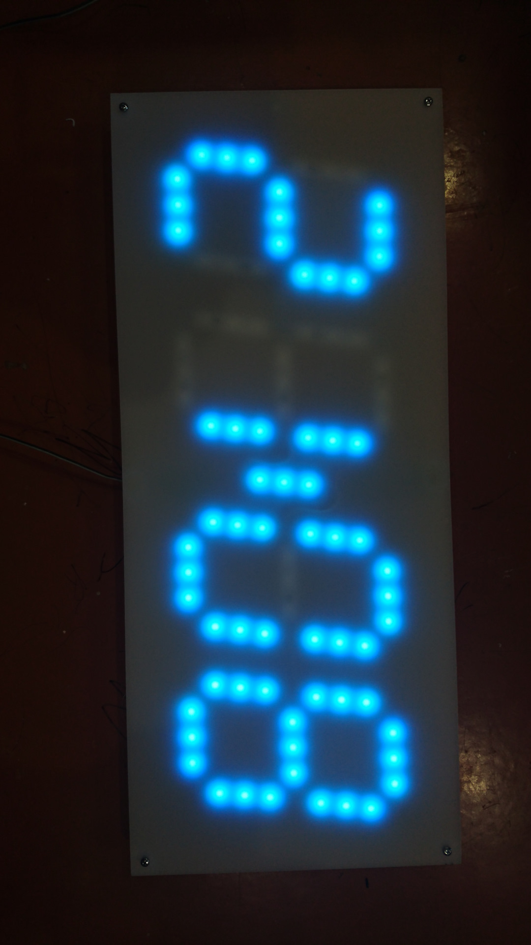

на данный момент поменял количество светодиодов в скетче на 32, теперь температура отображается корректно. (пишу 28 светодиодов — половина матрицы мерцает. 29, 30 светодиодов — глюк описанный выше. 31, 32 светодиода — работает нормально. с чем это связано — не знаю). проверял на матрице 8x8 (сам циферблат дома, проверял на работе), изначально прописал 64 светодиода, глюк пропал. методом "тыка" остановился на 32 светодиодах. но, по моему, это не решение проблемы.

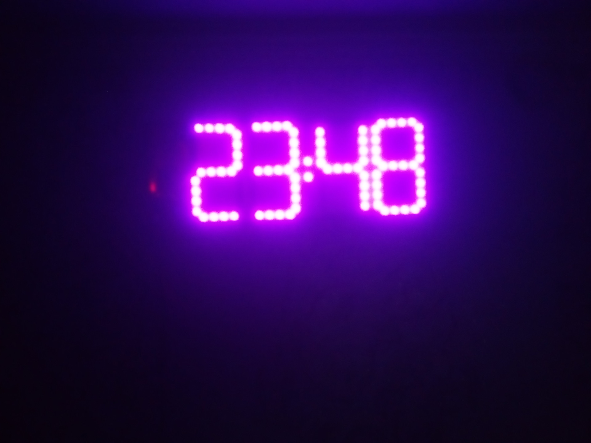

Доброго времени суток. Помогите с часами на ленте ws2812b 114 светодиодов. Хочу отображать уличную температуру. Но! Когда плюсовая температура, цвет цифр красный . Когда отрицательная температура цвет цифр синий . ( дополнительные сигменты ставить не хочу)
Цвет цифр часов меняется как обычно. 16 цветов

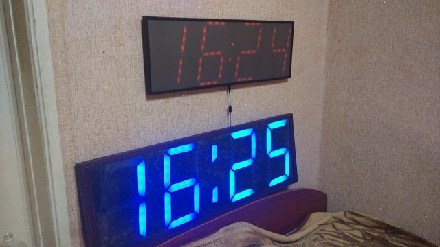

Асланбек, каких размеров часы получились? И ссылку на допиленный скетч можешь дать? Тоже жду ленту, буду ваять.
Размер часов у меня 33х100 см получился. А скетч какой интересует? У меня их там в архиве штук 5-6, уже не помню точно. Но корректировку времени с кнопок так и не допилил — у меня надобности нет, да и часы неохота разбирать. Последнее, что переделал — опрос двух датчиков температуры, чтобы индикация не подвисала…

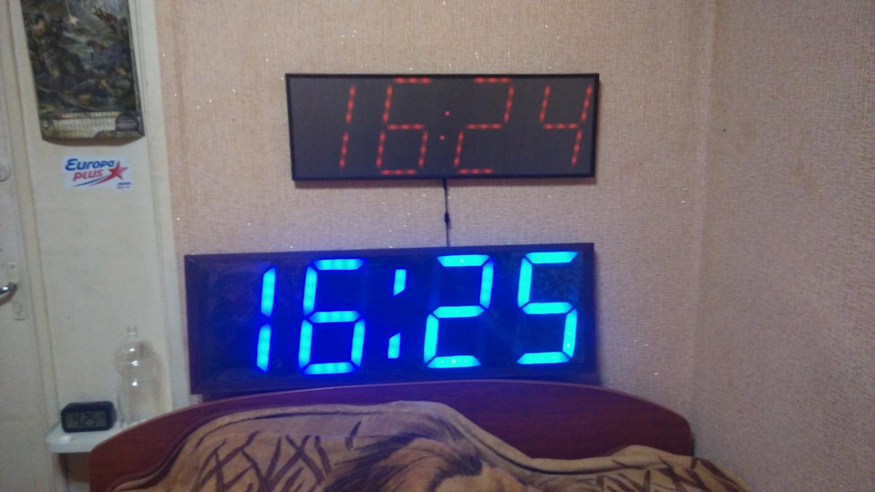

Ваша работа подстегнула меня сделать тоже большие часы.
Подготовил статью со сборкой уличного корпуса.
videooko.net/?p=895
Отличная работа! А я все никак свой ватман не переделаю))

кнопки и разъём для смены прошивки
Кому интересно, вот ссылка на видео по работе часов yadi.sk/d/PfarllEc3RVamv
корпус как пенал, стекло сдвигается вправо
Павел, а допилиный скетч выложить можете?
У меня получилось вот так. В качестве стекла применил молочный акрил(вырезал у рекламщиков). Сами цифры напечатал на 3д принтере.
Скетч постараюсь выложить в пятницу, т.к на рабочем компе, а у меня сейчас выходные
Nick-56

при компиляции вашего скетча пишет "ошибка компиляции платы ардуино нано" Не скажите в чём дело?
Библиотеки все установлены?
Спасибо, Павел. отсутствовала DallasTemperature. Всё скомпилировалось.

Привет всем, собрал такие часы, но скетч уже сам допилил под себя.Добавил отображение температуры внутри помещения и на улице на датчиках ds18b20, а также каждую нечётную минуту несколько секунд отображает дату.Также добавил три режима яркости цифр в зависимости от освещения и времени+ кнопка ручного снижения яркости цифр до минимума(если вдруг поспать решил).Раньше этой кнопкой можно было выбрать цвет цифр(при нажатии каждый раз менялся цвет), но по просьбам трудящихся(так как часы установил на работе и коллегами был выбран лишь один цвет)переделал кнопку на ручное снижение яркости.Часы работают стабильно без глюков.
Классно получилось!
Несколько вопросов:
1. Как выбираются три режима яркости?
2. Какой датчик температуры для улицы? Мой ds18b20 в герметичном исполнении чего-то умер ближе к зиме…
3. Самый интересующий меня — технология изготовления корпуса (так как мой из ватмана так и остался) — материалы рамки и стекла
Режимы яркости выбираются по следующему принципу:
1.Дневной режим(самый яркий)-всегда, когда засвечен фотодатчик
2.Вечерний режим(средняя яркость)-включается при условии, что время на часах больше 18 часов и фотодатчик затемнён
3.Ночной режим(минимум яркости)-включается при условии, что время на часах 0 часов и более и фотодатчик затемнён
4.Ручной режим (минимум яркости) включается при нажатии на кнопку.
По поводу датчиков температуры, в помещении использовал негерметичный DS, а на улицу выкинул в герметичной капсуле, подключены датчики параллельно, считывание с них по ID номеру .
Корпус- боковые стенки сделаны из кабель канала шириной 40мм, обтянуты кабель каналы серой плёнкой -самоклейкой.Лицевая часть корпуса сделана из оргстекла +тонировка, окантовка лицевой панели из металлического порожка напиленного под углом, задняя стенка ДВП, в качестве рассеивателя использовал поролон.
спасибо за развернутый ответ!
если нужны подробности, не стесняйтесь, спрашивайте))

судя по ошибке, там что-то с типом данных, может, где-то еще в тексте какие-то изменения вносили?
Здравствуйте. Также прошу Вас помочь.Собрал часы, но скомпилировать скетч с датчиком температуры не получается. На фото видно, что ругается на строку return leds. Пробовал закомментировать строку, компиляция проходит, но часы меряют температуру один раз при включении, а потом горят нули при показе температуре.Это и при запуске монитора видно, первое измерение а потом нули.
Здравствуйте. Прошу Вас помочь разобраться с часами.
У меня такая проблема, не загружается скетч, постоянно ошибка, хотя другие загружаются без проблем. Я все библиотеки загрузил (вроде). Пробовал на разных версиях, от arduino 1.6.0 до последней. Посмотрите пожалуйста и если сможете помогите мне.
Здравствуйте, судя по ошибке, у вас не установлена библиотека DS3232RTC.h ( меню Скетч/Подключить библиотеку/Добавить .ZIP библиотеку… и выбрать нужный архив с библиотекой). В папке со скетчем у меня лежит DS3231RTC.h, а в скетче указана другая — возможно, проблема в этом… На компе нашел другую библиотеку — сейчас перезалью архив — скачайте и добавьте именно DS3232RTC.h и попробуйте снова, надеюсь — поможет

сегодня подвид совершил. может кому полезно будет… ленту WS2811 длиннй 5 метров, порезал на сегменты для индикатора… всего нужно 28+1 шт. … это будет 2,9 метра… так что вполне и 3 метра ленты для часов хватит… от 5 метров остается 2,1 метр ленты… т.е 21 шт сементов по три светодиода 5050…
Поздравляю))) Я когда свою резал и паял, намаялся…
А вы ее метрами покупали? Просто я брал катушку 5м за 700 рублей примерно, и да, 21 сегмент лежит, не знаю, куда приспособить…
Спасибо за поздравление… а по части "присобачить… видел на Ютубе, по пириметру тентеля приклеивают … и зрительно кран расширяется… т.е. например: небо показывают — синий цвет сверху подсвечивает… или просто положил на полочку… и пускай до лучши времен лежит… вдруг еще такие часы захочется сделать… еще малек ленты прикупил… и еще одни такие часики есть…

а сколько светодиодов должно быть в ленте? ленты разные продают и по длинне тоже. я расчитывал количество, но либо остаются лишние или не хватает… лишние можно обрезать с ленты? и обрезать их группами или можно по одному?
Ленты есть разные.
У меня использована ws2811 — она рассчитана на питание 12В, резать можно на полоски, кратные 3 светодиодам ( 3,6,12 и ТД), в скетче эти три светодиода определяются как один. Там одна микросхема приходится как раз на 3 светодиода — именно этой микросхемой и управляет ардуино, соответственно — цвет и яркость на этой микросхеме и подключенных к ней трёх светодиодах — одни и те же, они.
Есть ленты ws2812, питание уже 5В — там на каждый светодиод отдельная микросхема и каждым можно управлять отдельно. Соответственно, ленту можно резать по одному светодиоду, на картинках в инете линии отреза видны чётко. Плотность расположения светодиодов в данном случае варьируется у производителя, если я правильно помню — от 30 шт на метр ленты, до 144 штук на метр.
Себе брал первый вариант — ws2811, 5-ти метровый барабан. Там было всего 50 секций, на часы ушло 29, ещё 21 — осталось.

В пасмурную погоду часы начинают мерцать — нужно точнее подобрать границу "темно/светло", настраивая датчик освещенности. Не получится надо ставить датчик освещённости с аналоговым выходом для плавного регулирования яркости часов. Некоторые проблемы с отображением температуры. Что за проблемы? Можно по подробнее? Тоже есть желание прикрутить темпер но не с далосовского датчика а с DS-ки. Вот мои зомбаки =)
Про модуль реального времени я только потом узнал, что хлам, сейчас жду нормальный))) это мой первый опыт с ардуино, буду учиться на своих ошибках. Датчик освещенности подкрутил — вроде стало получше. А по поводу температуры — опрос датчика температуры в основном цикле, и все это дело прилично зависает — точки, которые должны мигать раз в две секунды чуть опаздывают. Говорят, это особенность библиотеки работы с этим датчиком. Нужно разбираться, пока все руки не доходят. Вообще, механизм смены режимов отображения у меня криво реализован — отсюда все проблемы)
П.С. Мои часы 98х32 см получились…
