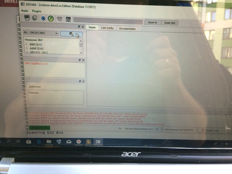

6. В основном окне нажимаем кнопку с поиском.
7. И после сканирования, в левой части экрана появятся все доступные блоки.

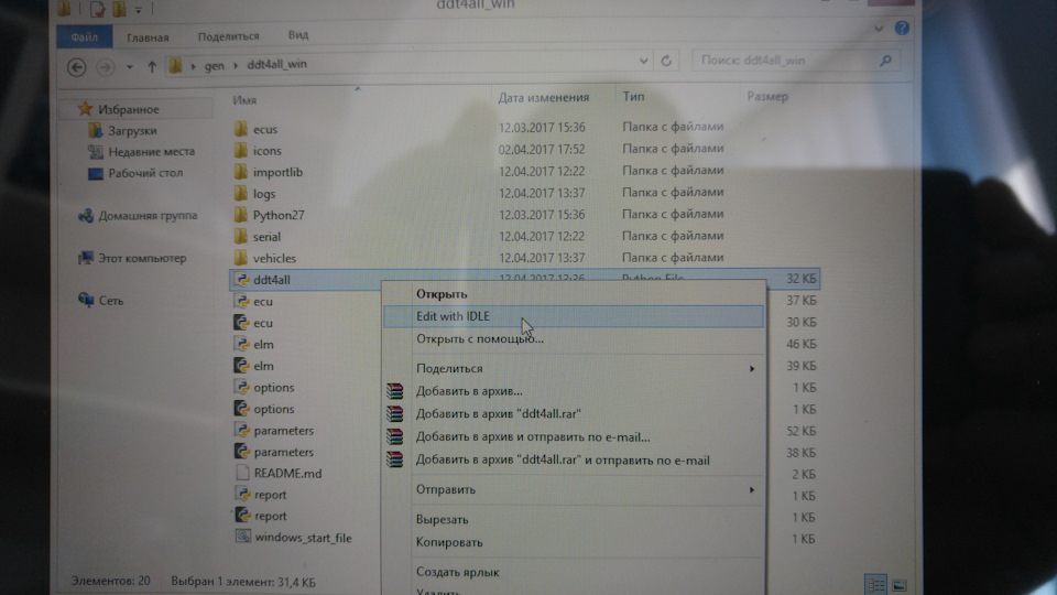

Не открывается программа. У меня после всех установок и сборок файл мастер получается без ру. Поможите старичку.
Ну вы бы хоть тему до конца дочитывали… Особенно то что после P.S.

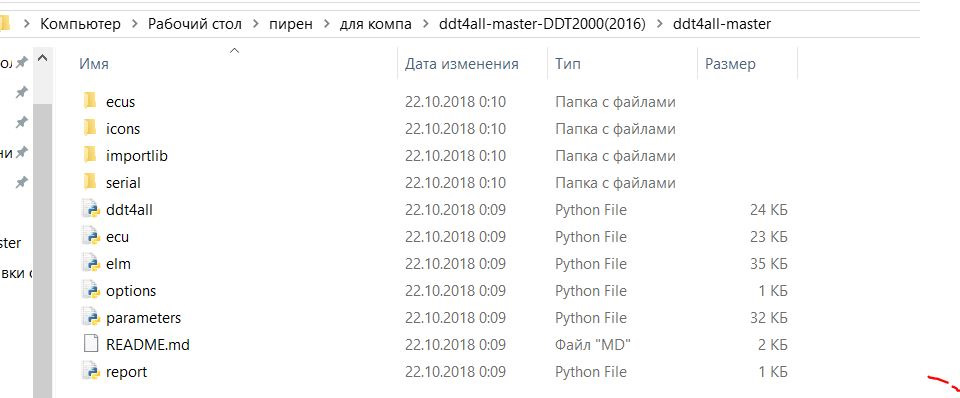

при распаковке ddt4all нет файла ddt4all.py
Подскажите где его взять?
Даже на фото он есть…
У меня это ру не проявляется и программу я открыть не могу.
поискал на просторах.: ddt4all и самостоятельно в строке добавляете .py английскими буквами
Zmiterm
на фото ddt4all. А надо ddt4all.ру
У человека скрыты расширения в настройках windows

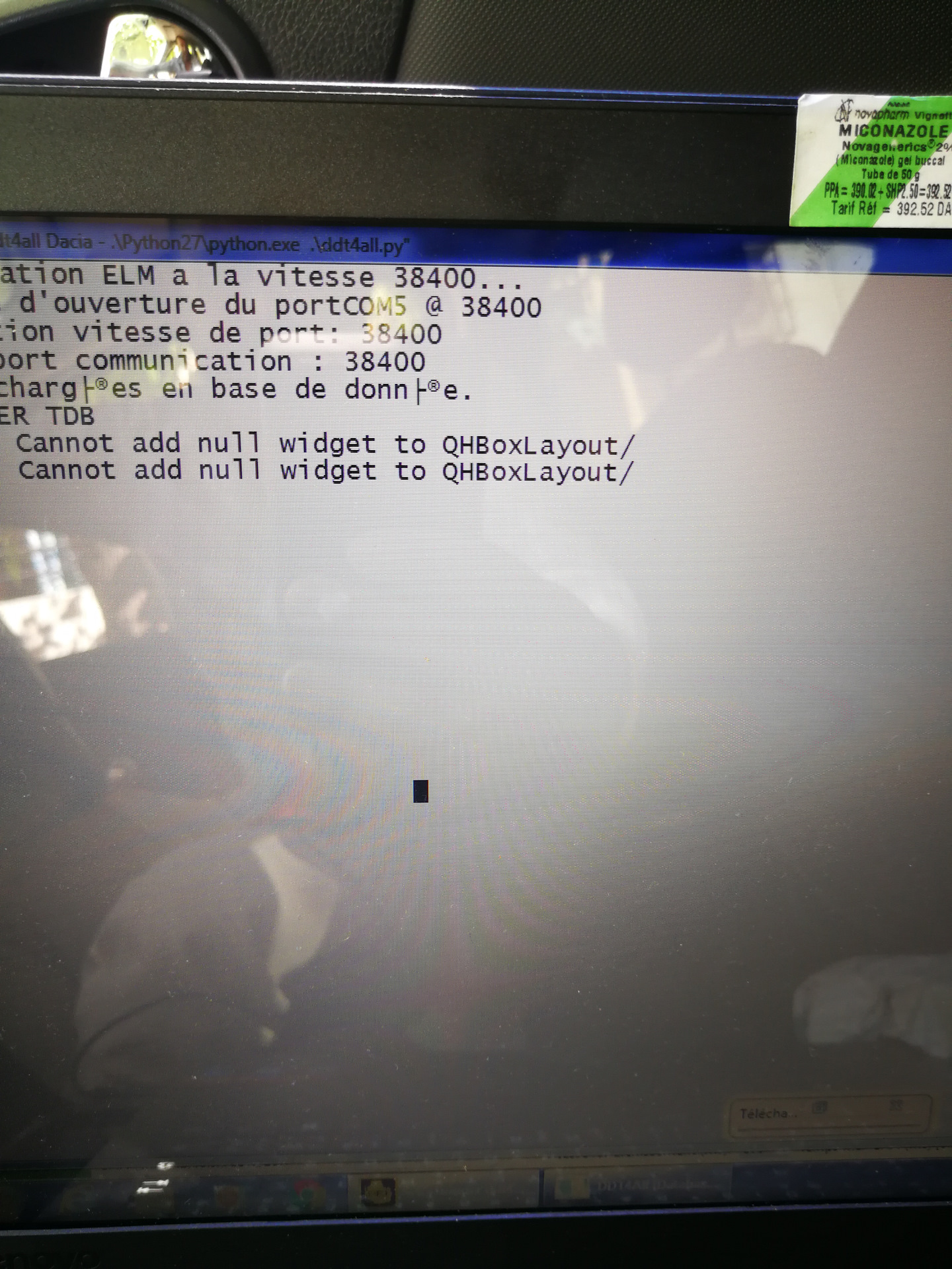

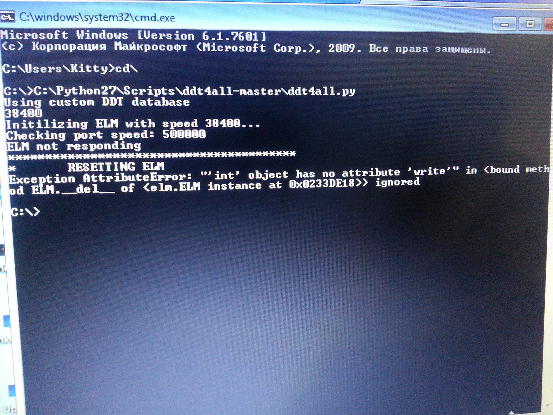

При работе с программой ddt4all Dacia с использованием PIC18F25K80 ELM327 WI-FI V1.5 ELM 327 постоянно зависает программа. Программа ELM 327 видит и тестирует его нормально. Не пойму может через WI-FI вообще ничего не получится? Подскажите.

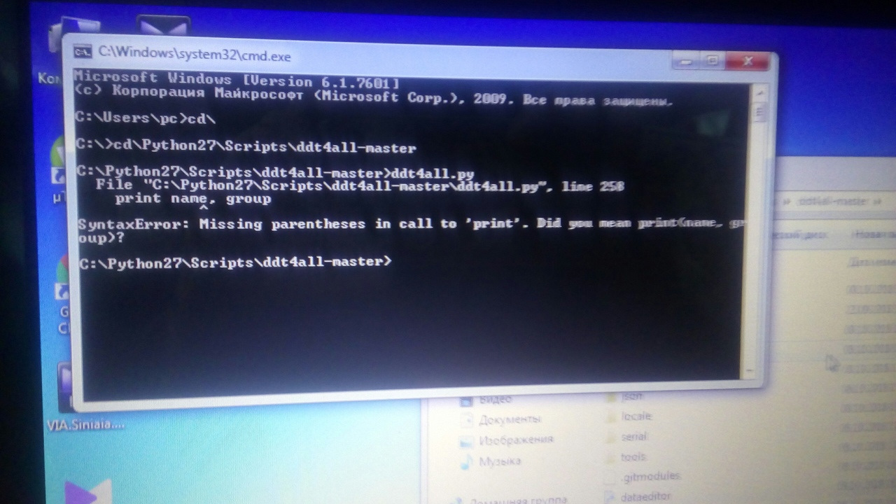

как эту ошибку исправить?
Нужно удалить python v3.x и поставить python v2.7

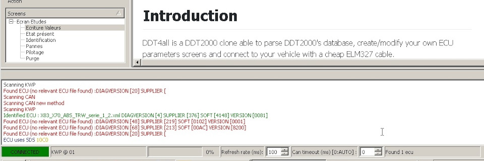

Приветствую! При сканирование через ELM 327 v1.5 находит только один блок, и то он почему-то красным написан. А как увидеть остальные блоки, почему он их не видит?
Помогите плиз…

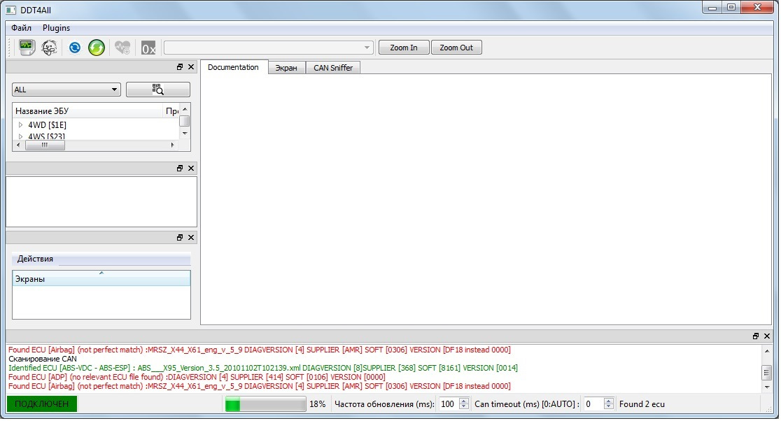

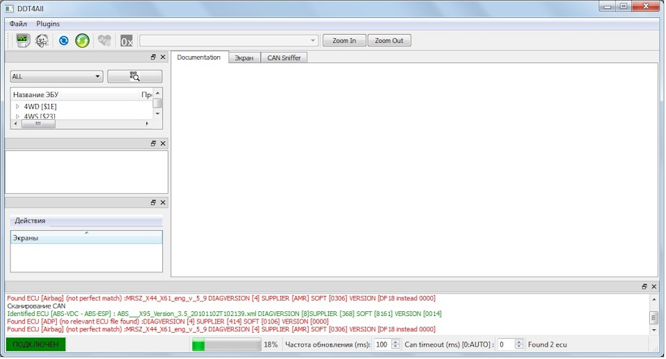

установил, запустил. При поиске блоков доходит до 18% и зависает. В чем может быть проблема. винда 7ка 32. елмка 1,5 wifi
Она автоматически выключается минуты через три
Во время работы с программой, как сделать чтоб не отключалась масса?

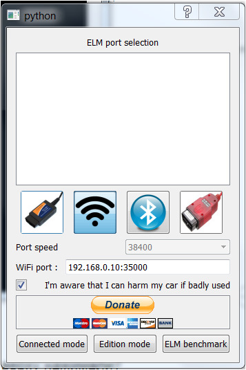

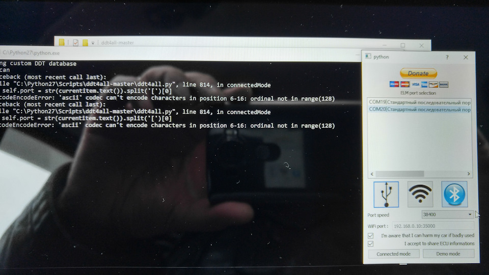

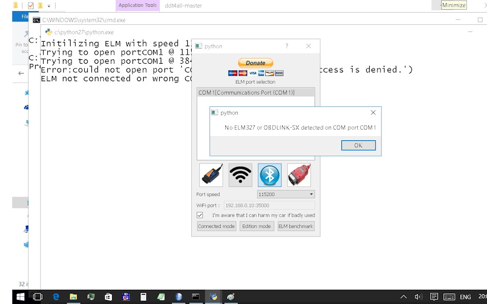

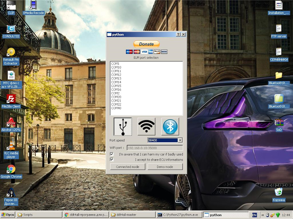

Добрый день, не удается подключиться при помощи китайского wi-fi адаптора — при запуске программы в коммандной строке появляется строчка 0 loaded ECUs in database. В списке при запуске тоже пусто (см. скрин). ip адрес правильный — планшет и телефон подключались. Elm identifier рисует зелёным всё до 1.4 включительно. Как будто программа не видит базу, хотя та на месте. Или проблема в другом?
Судя по фото, нету ком портов.

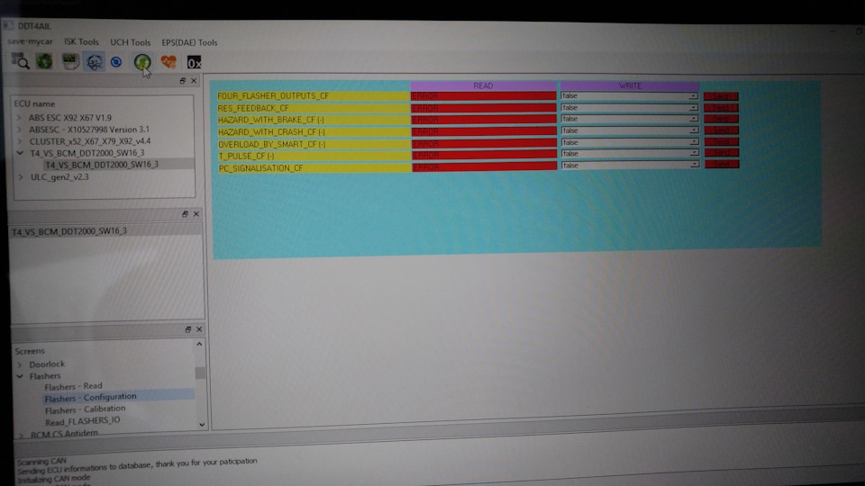

Кто может подсказать? Убрал зуммер непристёгнутого ремня. Зуммер пропал вместе с лампочкой.Пробую вернуть назад, значения меняются, а индикации не звуковой ни световой не появляется. Второй вопрос. Изменил шкалу литража. Верхний параметр выставил вместо 48 л. — 50 л.Теперь при полной заправке не хватает одной палки. Заправлял до выливания из бензобака.
Нужно попробовать использовать другую версию файла. На пример более старую.

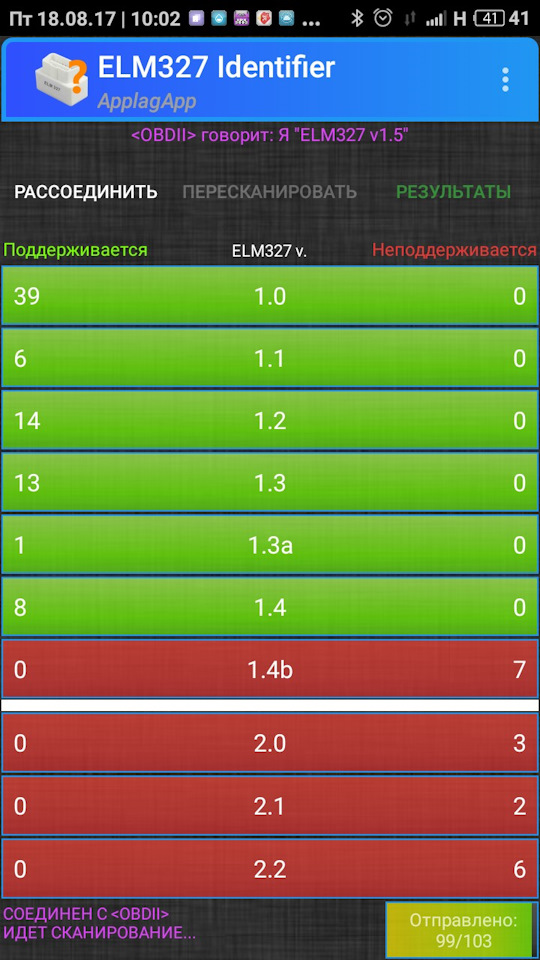

Адаптор версии 1.5 — проверил по ELM327 Identifier.
Ставил всё по этой инструкции.
Блютуз в ноутбуке встроенный.
Ноут адаптор видит и соединяется. прога тоже говорит CONNECTED и даже делает тест адаптора.
Но при попытке поиска блоков всё уходит в глубокую задумчивость…
Что я делаю не так?

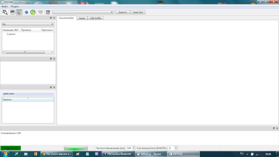

Да, не подгружает ЭБУ. Я так понимаю, это сбой дружбы с базой? Она скопирована прямо в папку ddt4all. Все скрины тут yadi.sk/d/I6__zRYi3P2mDU
У меня таже проблема! Как то решили ее?
да, поставил вот эту сборку ddt4all www.drive2.ru/l/463462843…age=5#a486066054167003394
Она хоть и старее, но всё, что мне нужно, сделала
Спасибо, я тоже нашел старую сборку и все сделал, похоже прлблема или ddt4all или с ecu

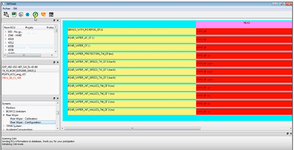

В верхнем меню есть зелёный кружок. Его нужно нажать.

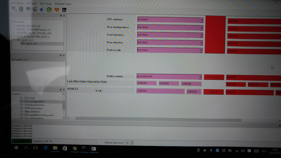

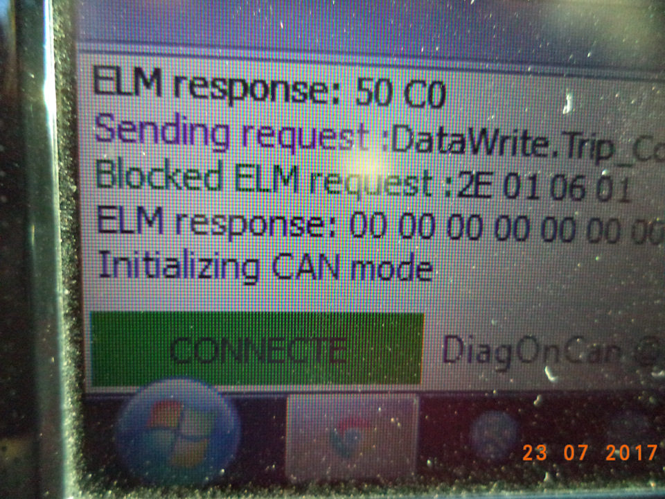

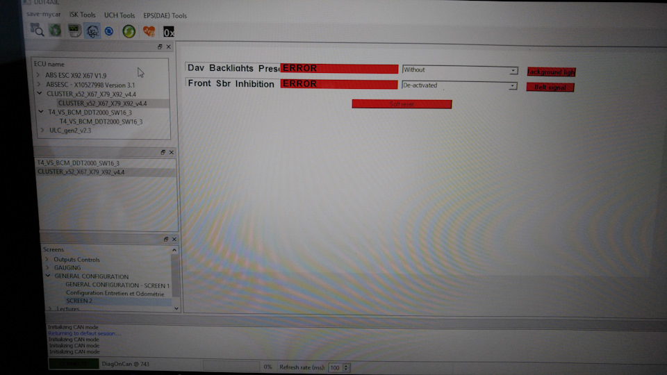

постоянно эта надпись выскакивает и никакие параметры не сохраняются, не подскажешь в чём ошибка?
Может Expert mode не включен?!
Ёмаё))) так его надо тоже включать?
Спасибо, завтра попробую.
Обязательно перед каждым изменением чего либо.

А подскажите пожалуйста — как настроить подключение этого dd4all к ELM327 по блютуз,
Вроде все просто — установил сопряжение с адаптером по блютуз но сам ddt4all при запуске потом ругается что елм не видит, там при запуске выбор компорта — а он один только COMPORT1, значок блютуз снизу я естественно щелкнул, при запуске же ddt4all пишет что по данному компорту елм ненайден
Такая же проблема, уже месяц мучаюсь, подскажите как решить?
Решилось потом все просто, там для этого соединения надо COM-порт создать и его выбрать, сейчас уже подзабыл как все это делал

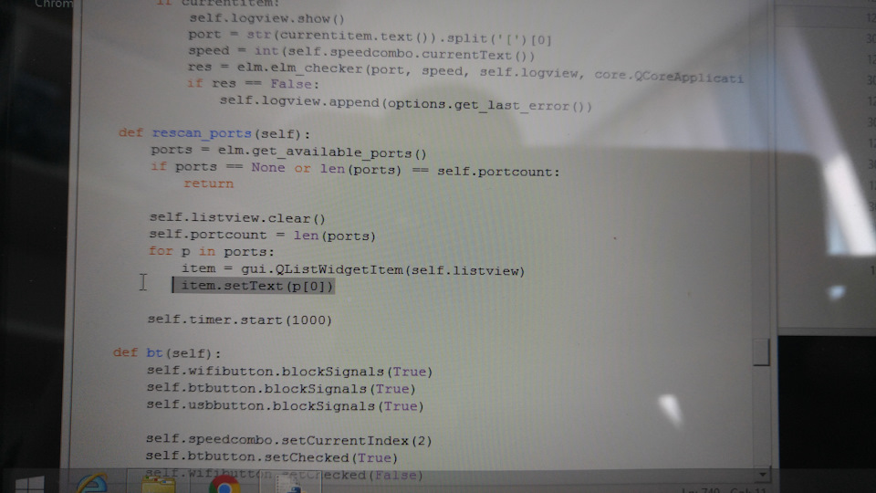

Спасибо огромное за архив. Целый день бился над ошибкой 'Attribute Error: function 'CancelIoEx' not found'. Система Windows XP SP3 32 bit.
Проблема оказалась в двух файлах по пути ''C:\Python27\Scripts\ddt4all-master\serial\" : win32.py и serialwin32.py. Заменил их на файлы из этого архива и появилось окошко выбора COM-порта! Пошел дальше — удалил эти два файла — опять есть старт! Значит при наличии этих файлов от разработчика ddt4all скрипт подхватывает их, нет — берет из установленного пакета pyserial. Уря, я кулхацкер :)

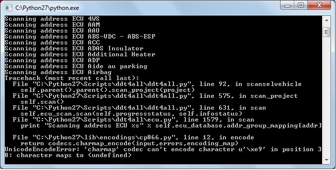

Все установил запускаю ddt4all.py всплывает черное окошко и тут же закрывается, помогите пожалуйста решить проблему у меня win xp sp3, подозреваю не хватает еще каких то компонентов
У меня таже история ((( Правда Windows 10.
На десятке не смог победить (2ноута с десятками). Победил только на семёрке.

Подключил елм. Чего-то он нашел. А как бк активировать? Какой блок, чего и где? Попытался по инструкции в твоемблоге вывод часов сделать. Чего-то он прописал. Часы не появились
Zmiterm
Где именно не знаю. Но должно быть что-то похожее.

Я всем надоем блин, теперь другая проблема, в списке СОМ портов нет моего, у меня СОМ4. как это решить?
Ты по блютусу цепляешь elm 327 адаптер?
Если да, то порты должны быть 41 или 42.
Сначала по зубу подцепи железяку, а потом выбирай порт…
Нет у меня USB.
Не обижайся, но советую поучить матчасть.
Мы разных вещах говорим:)
Ладно проехали, главное запстилось и работает.
Zmiterm
Нет, не так. Нужно "init CAN" жать не сразу, а после того как будет выбран нужный файл.
Сначала кликнуть по нужному файлу, что бы он появился в среднем окне, нажать на него один раз и только после этого нужно нажимать "init CAN" и "refresh" для обновления.
Zmiterm
Zmiterm
Zmiterm
Zmiterm
Короче какая то хрень. ERROR не пропадает. Крутил и так и, так. Все одно и то же. На фото в командной строке попытки подключиться в полной версии
В полной версии нужно убрать русский текст из названий COM портов.
А как это сделать? Как переименовать com-порт?
Правой клавишей мыши открыть окно IDLE и в открывшемся окне найти строку item.setText(p[0])…Все лишнее убрать, чтобы остался только этот текст. Эта строка почти в самом низу
Interviewer
Zmiterm
Все получилось. Тупо купил новый адаптер! Огромная благодарность!

Привет, сделал как ты написал, ни чего не получается, все равно не запускается на ХР
Что не получается? Слишком общая фраза.
Все отбой. Получилось.
Поздравляю.
Читал про установку, наверное, несколько невнимательно?
У меня так и было.
Потом прочитал еще раз, нашел свои огрехи и все пошло.
