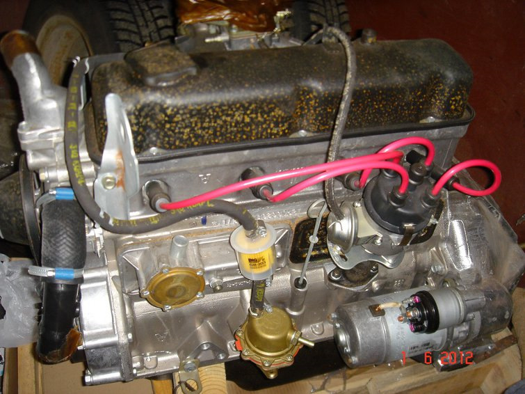

Двигатель УМЗ-417 очередной шаг в эволюции мотора ГАЗ-21, заменил мотор УМЗ-414, от которого отличается увеличенной степенью сжатия с 6.7 до 7, иным распредвалом, увеличенными впускными клапанами до 47мм (было 44мм), выпускные старые 36мм, установлен двухкамерный карбюратор, другой воздушный фильтр. В поздних модификациях использовался коленвал от УМЗ-421 без набивки.
Сравнивая наш мотор с двигателем 402 от ЗМЗ, становится ясно, что это абсолютно одинаковые моторы и их отличия весьма косметические: на первых 417-тых блоках нет ребер жесткости, гильзы не так жестко сидят, маховик больше чем на 402-м, принцип работы системы охлаждения поставлен с ног на голову. Отличия в мощности вызваны другим выпускным коллектором и выпускными клапанами меньшего диаметра (36мм, против 39 мм), в последней редакции мотора, клапаны используются 39мм. На этом, более менее важные различия заканчиваются.
Модификации двигателя УМЗ 417
1. УМЗ 417.10 — основной мотор, степень сжатия 7 под 76 бензин. Мощность 92 л.с. Соответствие экологическим требования Евро-1. Предназначен для автомобилей УАЗ.
2. УМЗ 4175.10 — аналог УМЗ 417.10. Степень сжатия 8.2 под 92 бензин. Мощность 98 л.с. Используется на автомобилях Газель.
3. УМЗ 4178.10 — аналог УМЗ 417.10, коллектор под двухкамерный карбюратор. Используется на автомобилях УАЗ.
4. УМЗ 4178.10-10 — аналог УМЗ 4178.10, ГБЦ от УМЗ-421 с увеличенными выпускными клапанами до 39мм. Используется сальник вместо набивки. Помпа на блоке. Мотор применяется на автомобилях УАЗ.
Тюнинг двигателя 469 / Буханки УМЗ-417 Атмосферный УМЗ 417
Вариантов как увеличить мощность двигателя УМЗ-417 карбюратороного не так много, но кое что сделать можно. Для начала нужно отбалансировать ЦПГ и коленвал с маховиком, ставим головку от 421-го мотора, либо на стандартной повышаем степень сжатия до 8.2 под 92 бензин, отфрезеровав ГБЦ до высоты 95мм. Распредвал ОКБ Двигатель или подобные, для верхового мотора нужен вал с фазой пошире (слишком широкий вал брать бессмысленно т.к. ШПГ слишком тяжелая для высоких оборотов), нужны низы, соответственно, ставим узкофазный. Точим выпускные каналы до 39мм и ставим клапаны от УМЗ-421. Устанавливаем выпускной коллектор от 421 двигателя, выпускную трубу диаметром 51мм. В разультате всех преобразований получим чуть более 100 л.с. Чтоб повысить отдачу до 110 и более л.с., нужно делать портинг ГБЦ, шлифовать камеры сгорания, точить каналы, облегчать тяжелую тракторную поршневую, коленвал, балансировать, фрезеровать головку до высоты 94мм под 95 бензин. Дальше повышать некуда, турбонаддув без переделки на впрыск не встанет, переделка стоит неадекватно дорого и дешевле ставить изначально инжекторный УМЗ-421. Турбировать УМЗ-417 с мокрыми гильзами небезопасно, мотор слишком хлипкий и не переживет давление. Для наддува, как минимум, нужен 421-й движок с запрессоваными гильзами.
