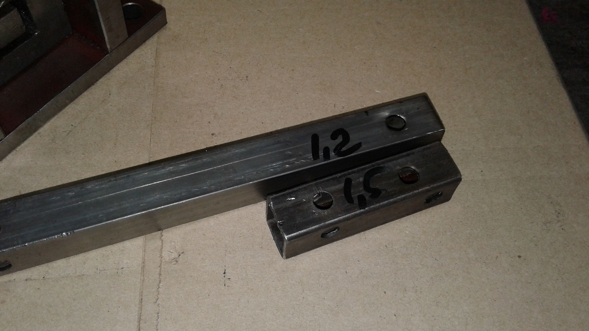

После того как на даче снегом раздавило теплицу, пришло время ее восстанавливать.
И что бы не сверлить отверстия под болты, пришлось собрать изделие для пробивки отверстий в профильном прокате, пока под размер 20х20
Отверстие Ф8 пробивает сразу две стороны, т.е насквозь, расстояние от края 20 мм. плюс минус 2мм.
Толщину 1.2 и 1,5 почти без усилий. 2.0 не пробовал, не нашел!
Смотрите-спрашивайте!

Надеюсь, у конечного варианта разбега пробитых отверстий в плюс-минус 2 мм не будет?
Тогда понятно!
Пресс-форму можно было сделать разъемную в горизонтальной плоскости и получить более красивый и технологичный вариант. А так — зачет.
Здесь явно не конечный вариант пресс-формы. Будут под все популярные размеры профиля. А тут представлен черновой вариант.
Будут только два варианта 20х20 и 15х15
SineVik
И что это даст если она будет разборной?
Я не знаю, на сколько много будет пробито отверстий этим приспособлением, но я на неё смотрю глазами главного механика приборостроительного завода. Я знаю, как делают штампы и из какого металла. 1. Разборную было бы легче изготовить. 2. Разборную легче ремонтировать. 3. 3акалить можно после обработки и получить износостойкий инструмент. Не принимай как нравоучение. Просто взгляд со стороны.
