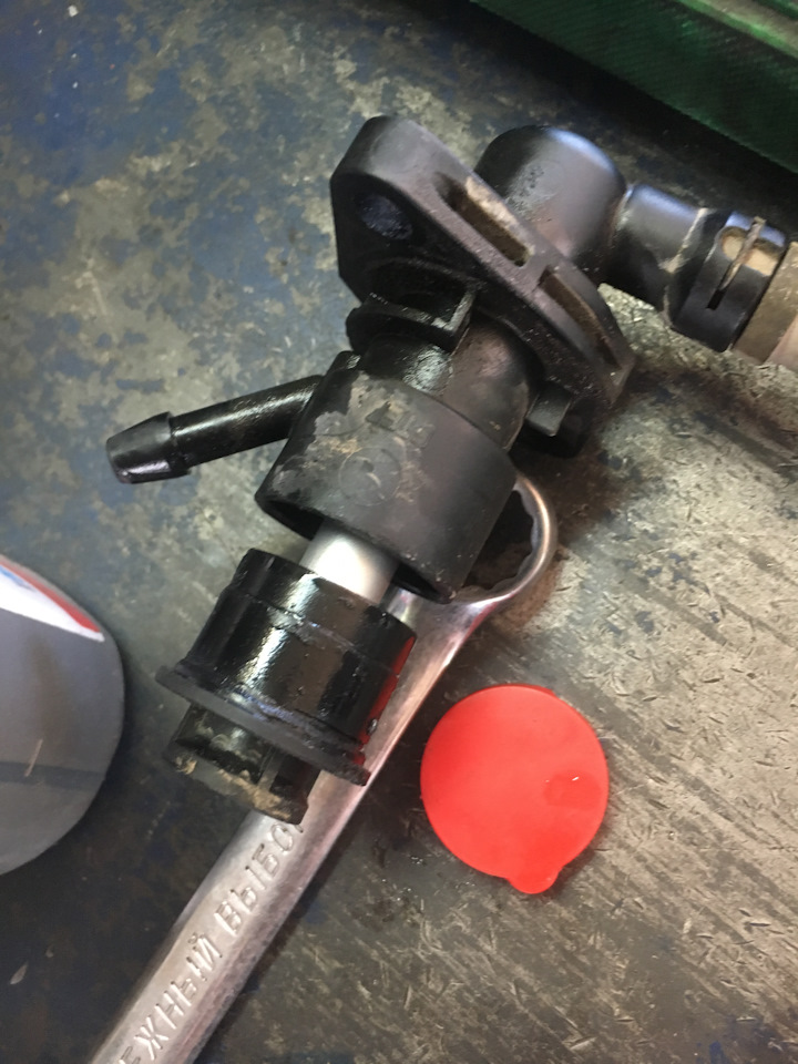

вот В таком состоянии был цилиндр, странно, что тормозная жидкость не подтекала🤷♀️
Да, мы уже привыкли к таким цилиндрам после ремонта… Сомневаюсь, что жидкость с ним не подтекала) Наш цилиндр сам не разберется))) Обращайтесь, если появятся вопросы (в том числе по телефону).
