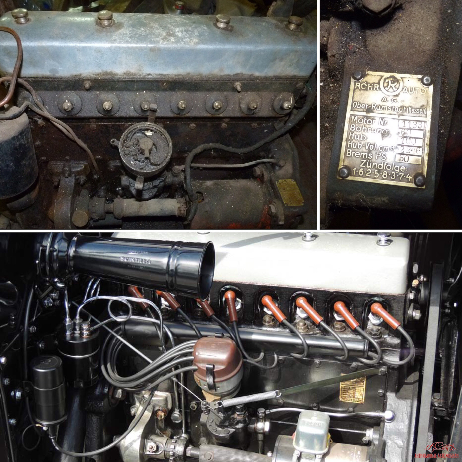

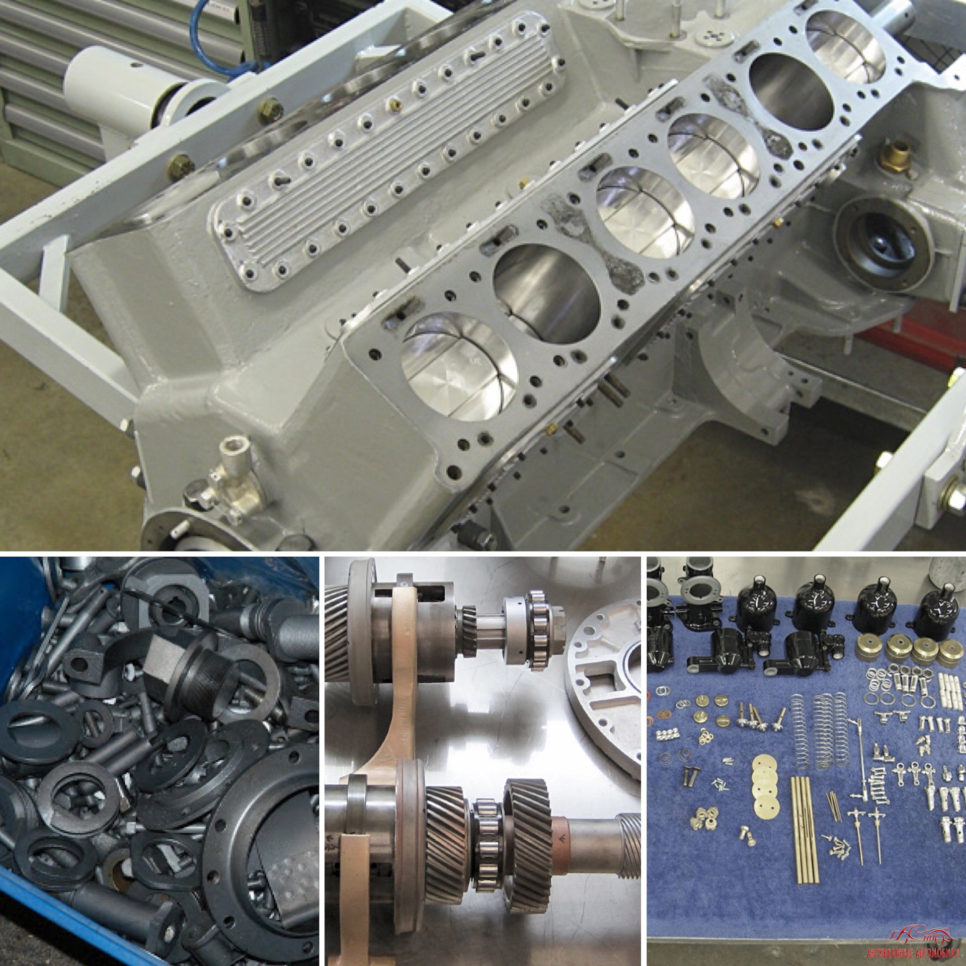

Отличная работа! А может есть фото камеры сгорания мотора ЗИС 110? судя по чертижам она похожа на КС мотора Гудзон Хорнет, а последнего наоборот полно фото но нет чертежей. Ещё интересно было-бы глянуть на привод ГРМ, коленвал, и на поршень.

вроде у Зис 101 нижнеклапанный двиг был! *(восьмое фото)
Спасибо.
Но с моторами ЗИС 101 не все так просто.
Из того что ставил завод: и моторы от Бьюиков, в войну от Студебеккеров (получали по репарациям, к коробке ставили переходную плиту), в последние годы производства — 110ые.
