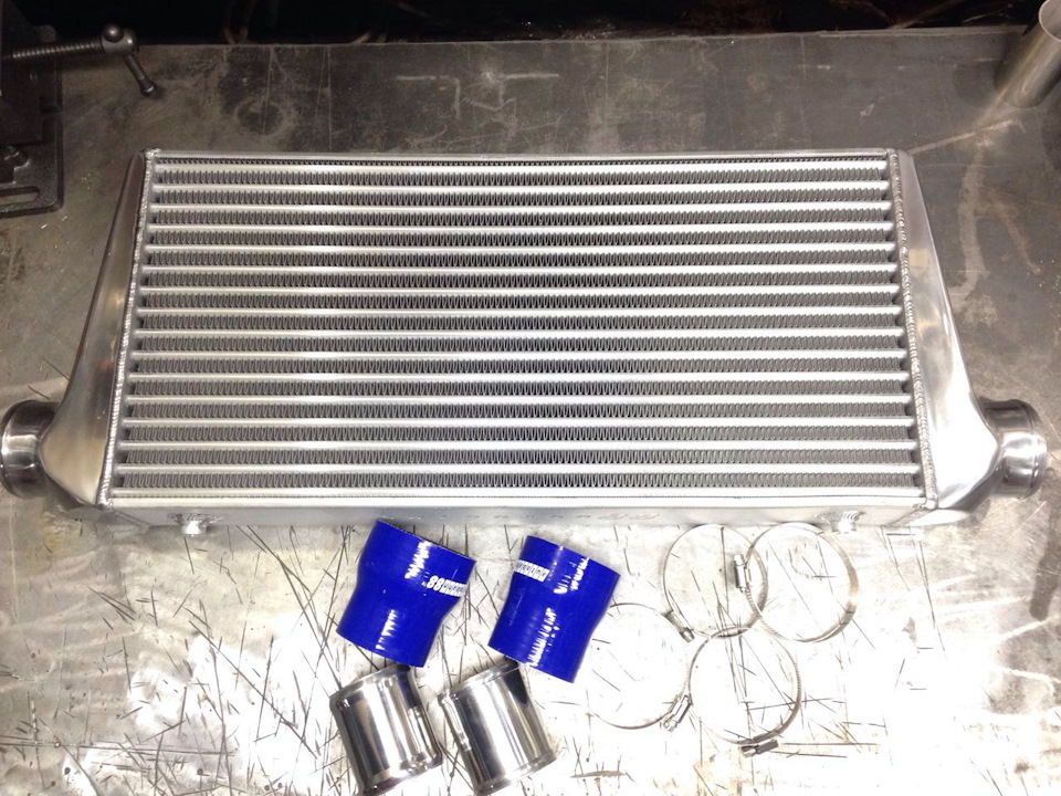

Вот и в Мастерскую приехала такая AUdi RS Q3 на установку более производительного во всех смысла интеркулера.
Сток интеркулер от Audi RS Q3 — 110мм глубиной х 130мм высотой в сечении
Размеры нового кулера — 76мм глубина х 300мм высота, ширниа 600 и она почти такая же как у стокового.
Площадь сечения нового кулера — 22 800мм2, а старого 14 300мм2. Те оценочно новый кулер производительнее стокового в 1.6 раз по пропускной способности, но и это не все. ТК кулер имеет меньшую глубину и большую фронтальную площадь, то эффективность рассеивания тепла у него выше даже без учетов увеличившейся площади рассеивания.
Интеркулер для замены был выбран той же конструкции, что и стоковый — Tube & Fin. И имеет те же особенности строения, что и стоковый, а именно внешние рассеиватели типа louvered, в трубах рассеивающие вставки high flow типа square с отверстиями.

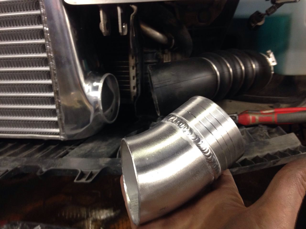

Дело оставалось за установкой. Было пожелание максимально оставить стоковые детали ради надежности при каждодневном использовании.
Родной усилитель решили резать, а Саша из Мастерской придумал и изготовил подходящие крепления.
Далее необходимо было сделать вход и выход интеркулера совместимый с оригинальными пайпами.
Крепления и вход/выход изготовлены.
Новый интеркулер с входом/выходом под сток пайпинг и обновленный усилитель бампера с новым креплением интеркулера для Audi RSQ3.

Кто производитель интеркулера?
можем сделать из любого, хоть из ядра garrett, вопрос цены и очереди к нам
600х300 это размеры ядра? А сам кулек получается немного больше?
да

Качество швов и эстетика мастера на высоте. Респект выполнившему. Кстати, че там с турболагом?
Спасибо.
Не увеличился, отзыв и спул остались как в стоке.
