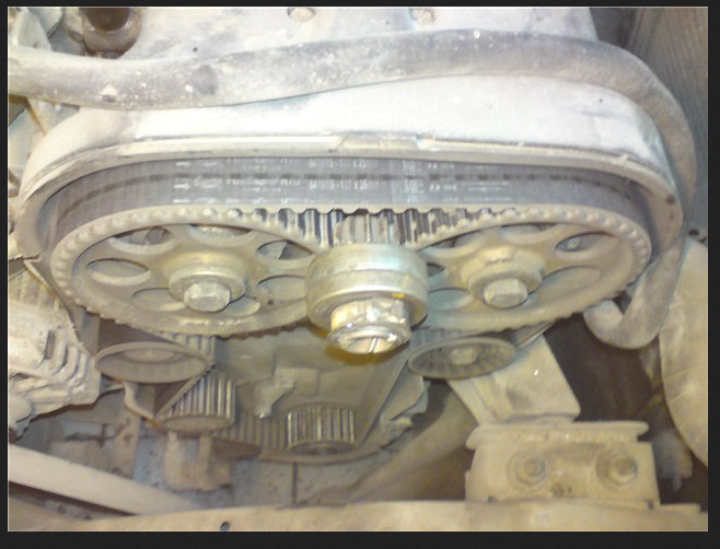

Как известно в каждом деле есть свои хитрости — например на Nexia 16 клапанов есть трудность — пружинящие относительно друг друга шкивы распредвалов — неудобно ремень надевать, приходится их "взводить" — решение придумали некие слесаря из одного автосервиса — вкладывается между шкивами бендикс от стартера 2101 ваз — и шкивы стоят в нужном положении.

Добрый день. Т.е. бендикса от классики хватает чтоб удержать шкивы? Не "выталкивает" его?
никаких сложностей не замечал.
