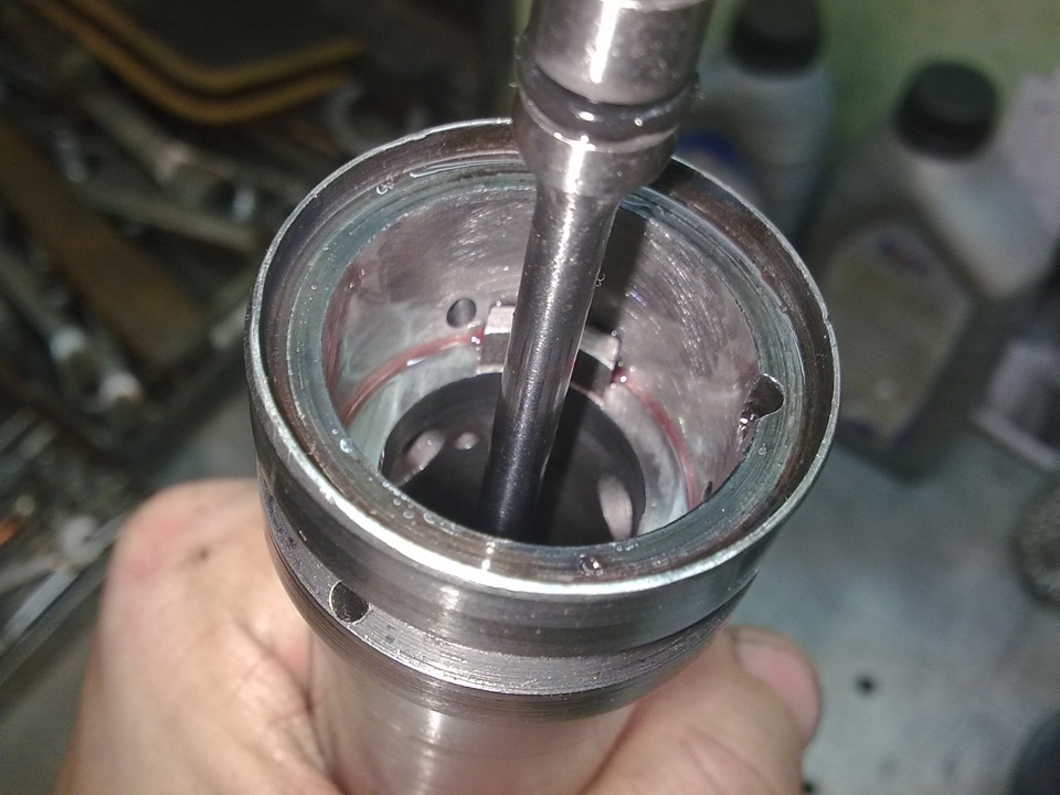

Бывает что масло бежит в салон по валу редуктора, а замена верхнего сальника не помогает. В этом случае виновата скорее всего резиновое колечко на стержне торсиона, и его нужно заменить
Фото волговского рулевого вала редуктора гура
Для разборки выбивается два штифта
Извлекаются "полумесяцы" с шариком, которые ограничивают поворот золотникового клапана.
Нужно запомнить как стояло, собирать в обратной последовательности
Если собрать неправильно клапан не будет работать
А вот и колечко

Второй внизу, напротив седла торсиона, он толще чем верхний и выбивается очень туго, лучше чем нибудь выпрессовать…

и на последней фотке сверху на "штоке" резиновое колечко
Собирать торсион и вал нужно ОЧЕНЬ осторожно. Как правило (или по закону подлости) колечко срезается об острые кромки вала. и узнаешь об этом после сборки и установки редуктора на место. Нужно внутри вала фаску снять и притупить кромку.
это точно, но в можно маслом хорошо смазать и осторожно собрать, но лучше как Вы написали
