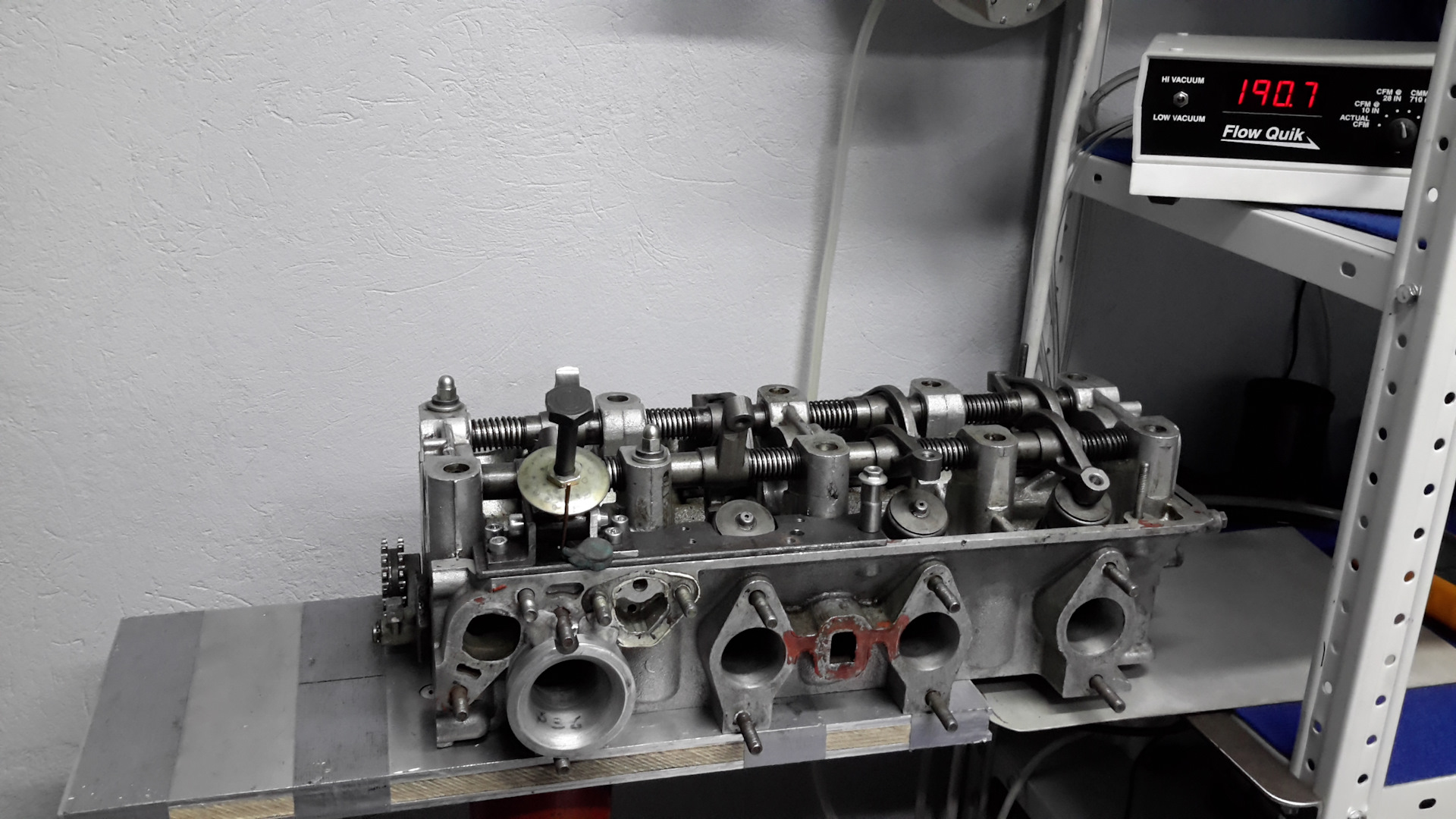

Товарищ mcnexydoi дал задание продуть его доработанную москвичевскую гбц.
Выкладываем результаты:
— впуск: клапан 42 мм, седло 38,7 мм, канал 36 мм (красная линия на графике);
— выпуск: клапан 36 мм, седло 33,6 мм, канал 32 мм (черная линия);
Зеленая линия на графике — продувка впуска стандартной гбц 412.

На 412/248 я думаю не имеет смысла. На 34мм клапане и немного расточенном вбок канале у меня показало на 10мм — 112cfm, а тут 105. Поэтому какой смысл от 38 клапана я не знаю. Тут лучше канал сделать подобие канала "полисферы" — сделать овальнее.

Мне нравится. Знаю ты с теорией на ты. Можешь сказать на сколько %, с этой головкой возможно поднять мощность мотора 1.6л, с карбюратором 24х26 и оптимальным валом для спорта.
Я бы так не сказал, что с теорией на ты, если конечно меня с кем-то не спутали. Просто были моменты которые мне для себя надо было немного просчитать, нашел формулы, прогнал по ним, что нужно было увидел и поделился. По фактам теория с практикой сильно расходятся. Остальное чуть позже в ЛС напишу.
Нет не перепутал. Читал твои статьи, полезная информация. На практике, cfm это максимум л.с которые можно получить с этой головой, при правильном впуске, выпуске, вале и объёме мотора. А теоретический расход, в клапанной щели, очень сильно отличается от практического (судя по графику). Думаю это влияние геометрии горловины в сочетании с формой клапана. Как бы эти cfm, наложить на время-сечение вала.
CFM и сечение на подъём завязаны, значит пропорциональны. Соответственно взять подъёмы продувки от нуля до подъёма вала и прологарифмировать. Вот и время-CFM)
Сечение и подъем завязаны — это геометрия. А CFM зависит от преград потоку в виде острых углов и неподходящих скруглений. В плохо сделанном канале, CFM в каком-то подъёме перестаёт рости а может и уменьшаться.

Ты заметь что выпуск и так не особо доработан. Надо 38й клапан и канал 34 хотя бы и седло соотв!
а видишь там клапан большой поставишь — он в колодце по краям закроется
посмотри на классике 34 клапан в соседнем измерении, а результат лучше
34 канал опасно — вскрыться может
думаю дело в изогнутости канала вокруг свечи
Ну вскртыся то может но я не точю его тупо шаром до седла. Я прохожу половину и дальше ручками расширяю его в стороны. Там запас огромный. А шо заширмлению самому интересно как себя 38й клапан поведет.
У Лиона 38-й клапан, бошку вскрыл, потом искал кто заварит
Я видел когда то это все. Мне кажеться он, что то нахомутал. Я уже ставил не раз и не два 38й клапан и все нормально было. С увеличение седла есс-но.
канал то какой?
35 на 34 ну и дальше овал

Откуда такой вывод, про сток вал и большие клапана? Из графика видно, что расход увеличился во всём диапазоне, на 9мм + 40%. Это как эффект резкого открытия клапана, но такой вал не найти. Канал бы поменьше, 34 под сток вал.
