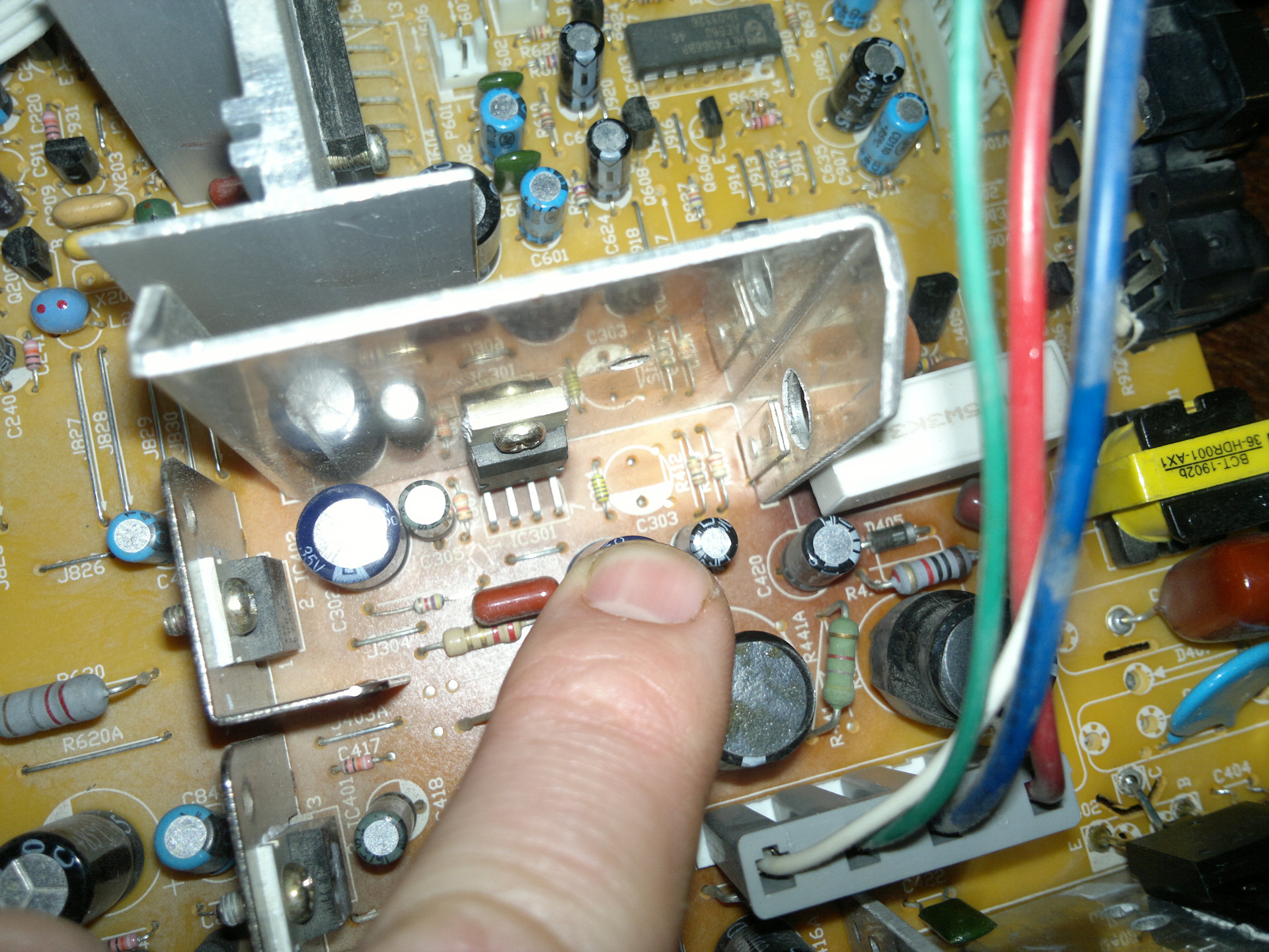

Вот она виновница STV9302A…
На защитный резистор китайцы пожабились, впаяли перемычку… а должен быть резистор MF(С2-23) 1Ом 2Вт… ну я оставил как есть…
Обязательно меняем конденсатор вольтдабаки С303 100мкФ*35В, поскольку из за него то же часто микросхема вылетает…в моем случае по ESR и ёмкости он был полумертв…
Разумеется по питанию кадровой +24В были заменены электролиты С302 220мкФ*35В, и С413 470мкФ*35В возле ТДКСа…
Ну собственно и все… Телик заработал, всё в норме, напряжения то же…

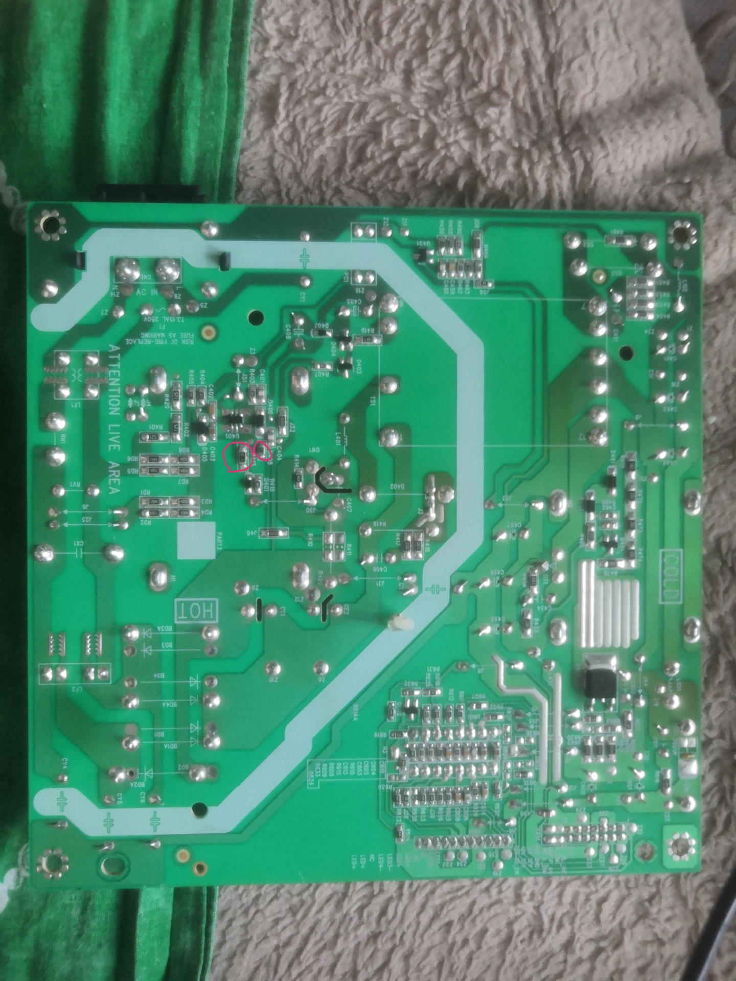

Димон, привет))) можешь помочь? Телек тоже tcl, после сильной грозы умер. Вскрытие показало, что вылетели 2 резистора. Схему найти не могу, чтоб узнать какого они номинала. Плата 08-L121W44-PW200AG. Фото с трупиками щас приложу))))
Здорова.Ну тут всё равно надо модель телика, на основной плате маркировку шасси искать, и искать в нете схему.Да и резисторами думаю не обойдется…
понял. если что смогу обратиться за советом?
JaguarSX
Спалились))))… Пожалуйста).
Вот, красным обвел. R408 и R413
