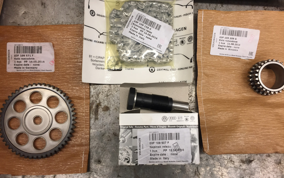

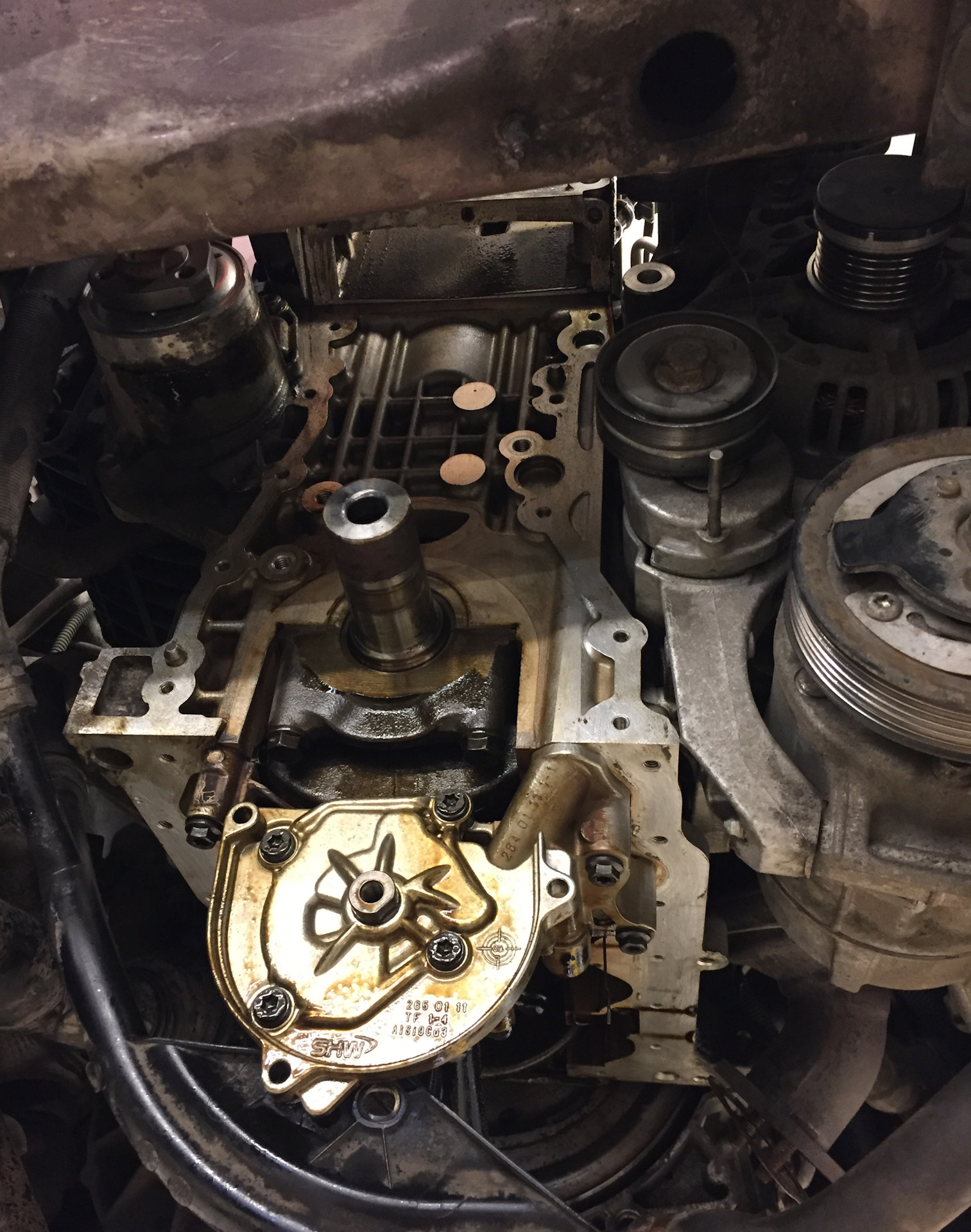

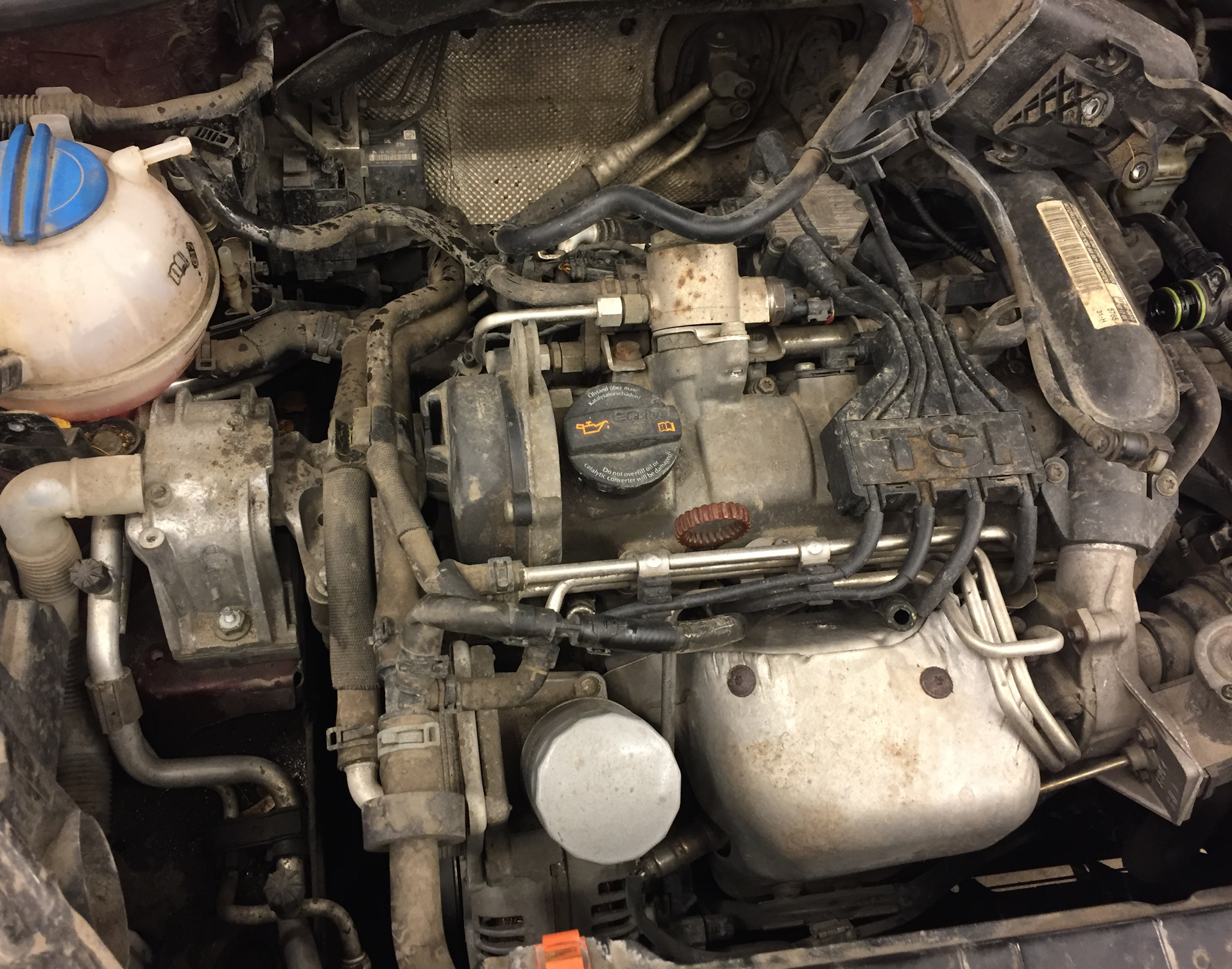

С момента темы о замене цепи на cbz прошло два года. Запись получила ~11000 просмотров, 43 лайка — обкакаться, только 0,4% нажали "нравиться", но не суть…и 57 комментариев. Так же была куча вопросов в личке, которые периодически ещё всплывают.
Некоторые интересуются спец инструментом, некоторые просят номера отдельно шестеренок и т.п.
Я занимаюсь ремонтом а/м, запчастями не занимаюсь…поэтому номера запчастей вижу только когда они лежат передо мной.

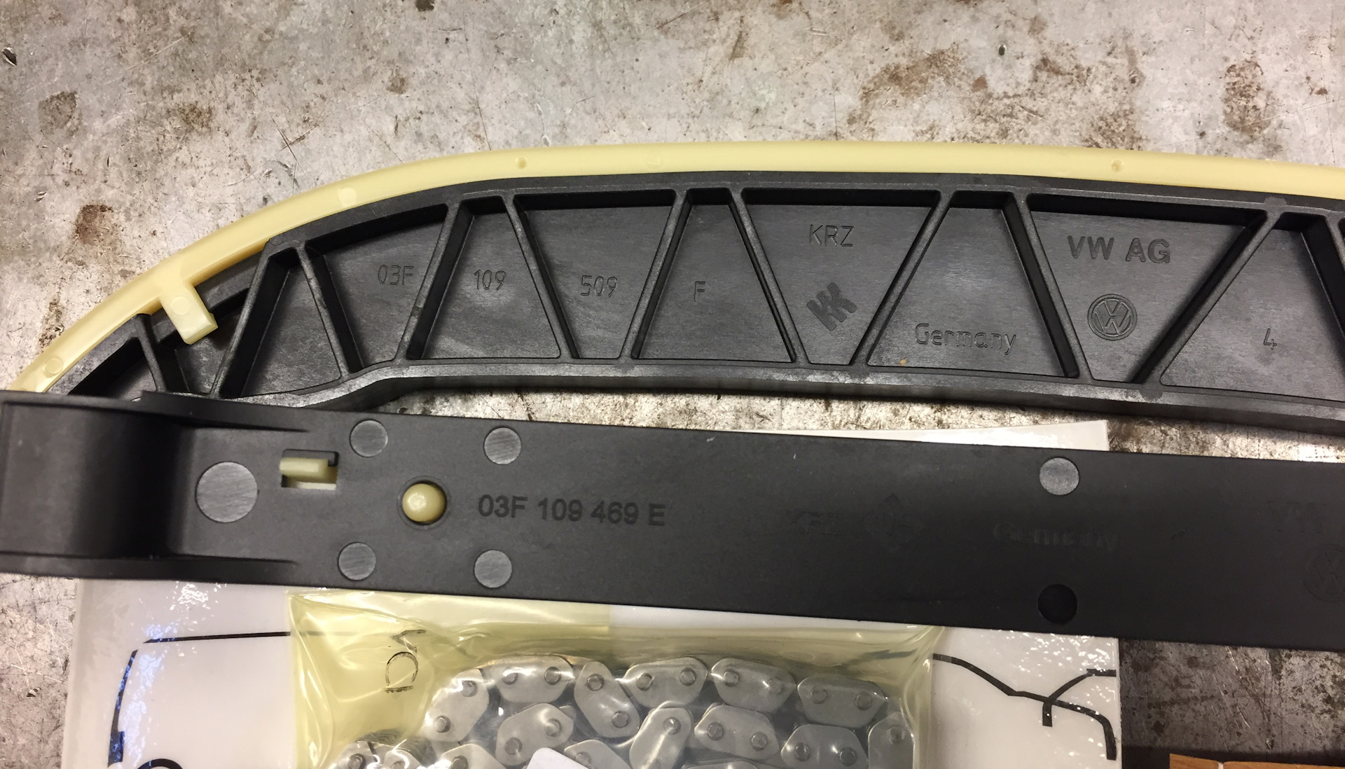

Напомню о процессе…

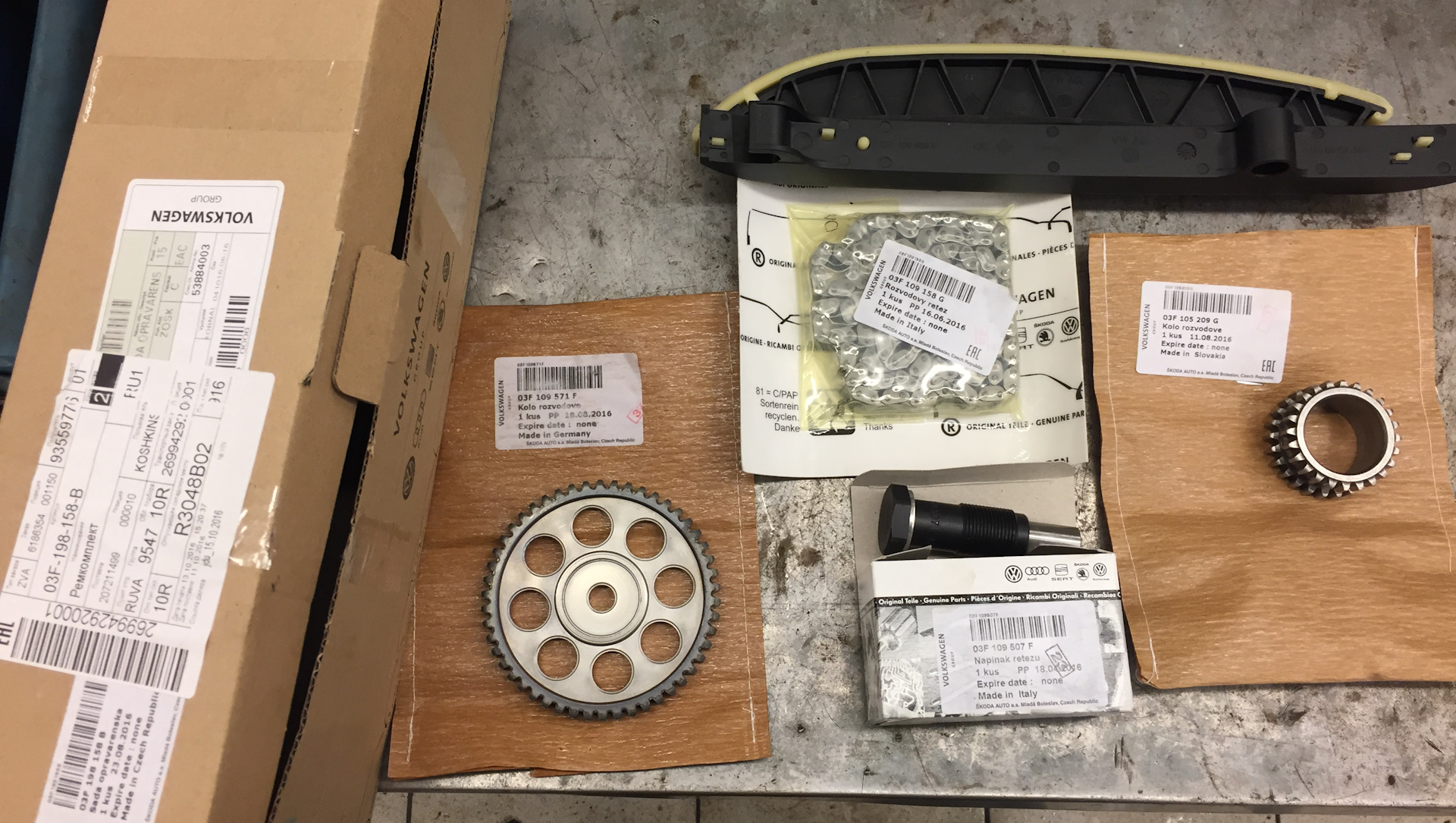

Дальше детальки…

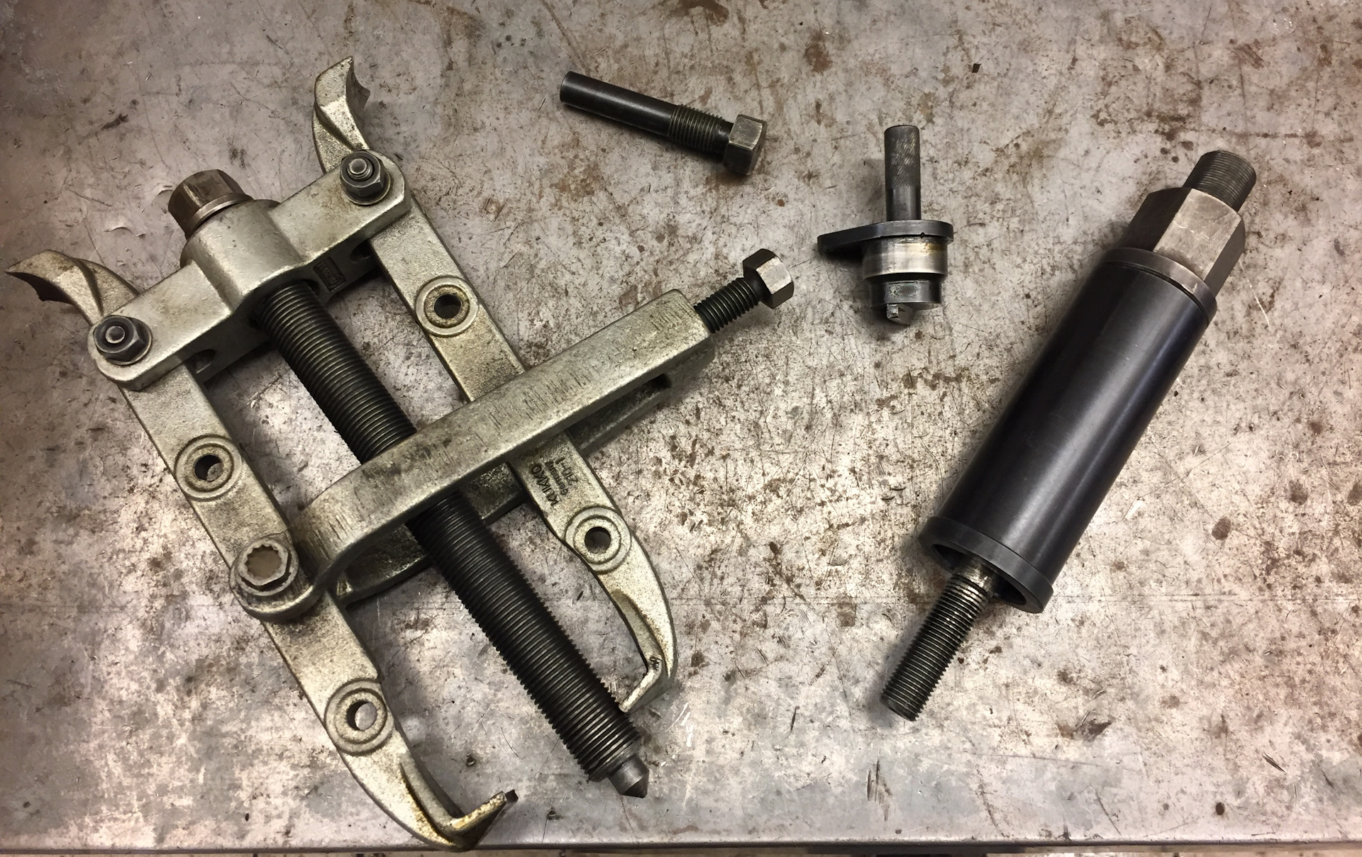

Теперь специнструмент…

А кто нибудь может сказать какой рем комплект последний в 2025м году?
На крайнем фото, где весь инструмент, запресовка звезды КВ оригинал? Или от чего-то
Оригинал
Возможно любой похожей забить
В том и дело, что запресовка это. Забивать стрёмно и греть придется.
В аренду не сдаете? Хочу в эту субботу всё заменить. При запуске бывает треск :/

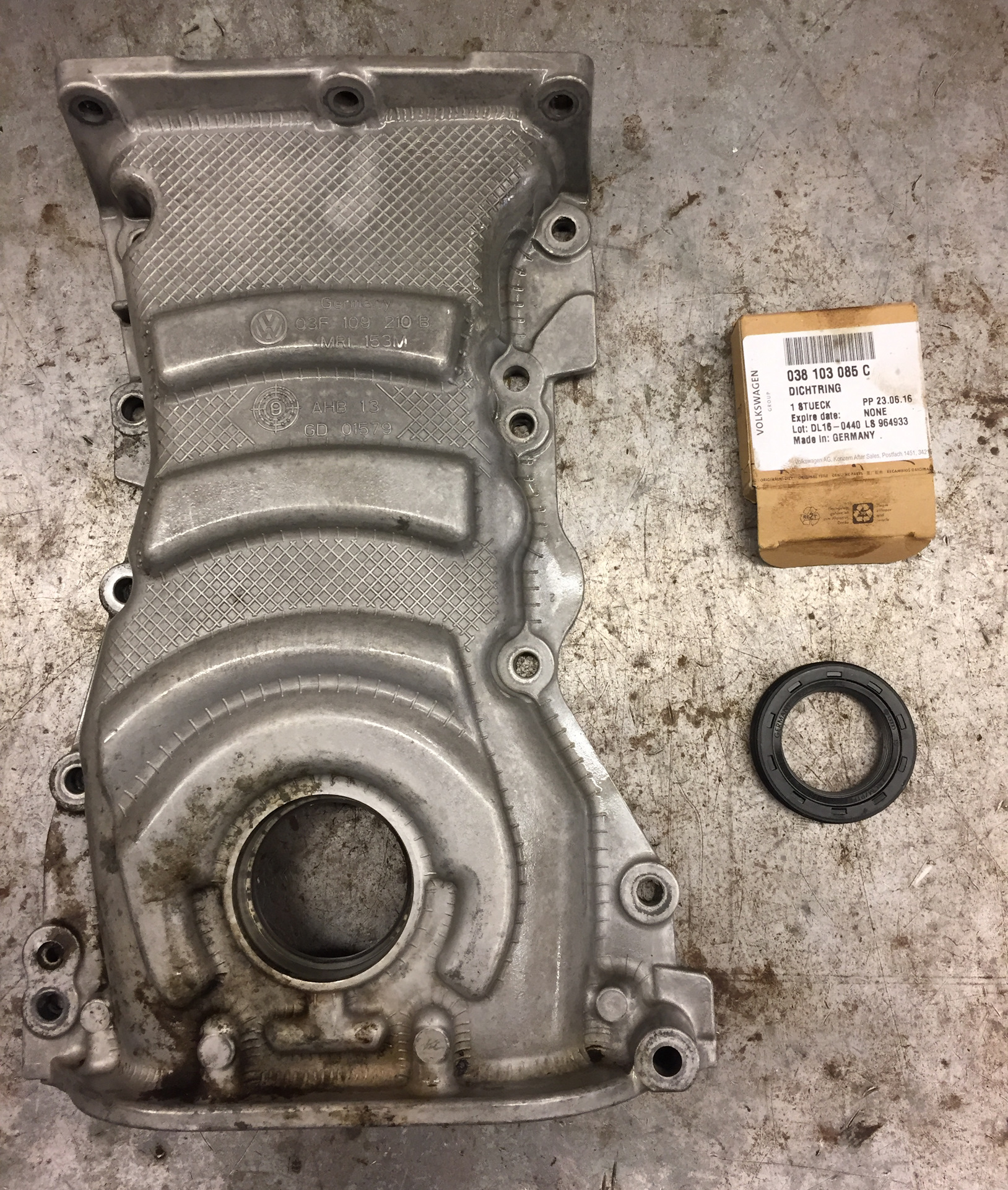

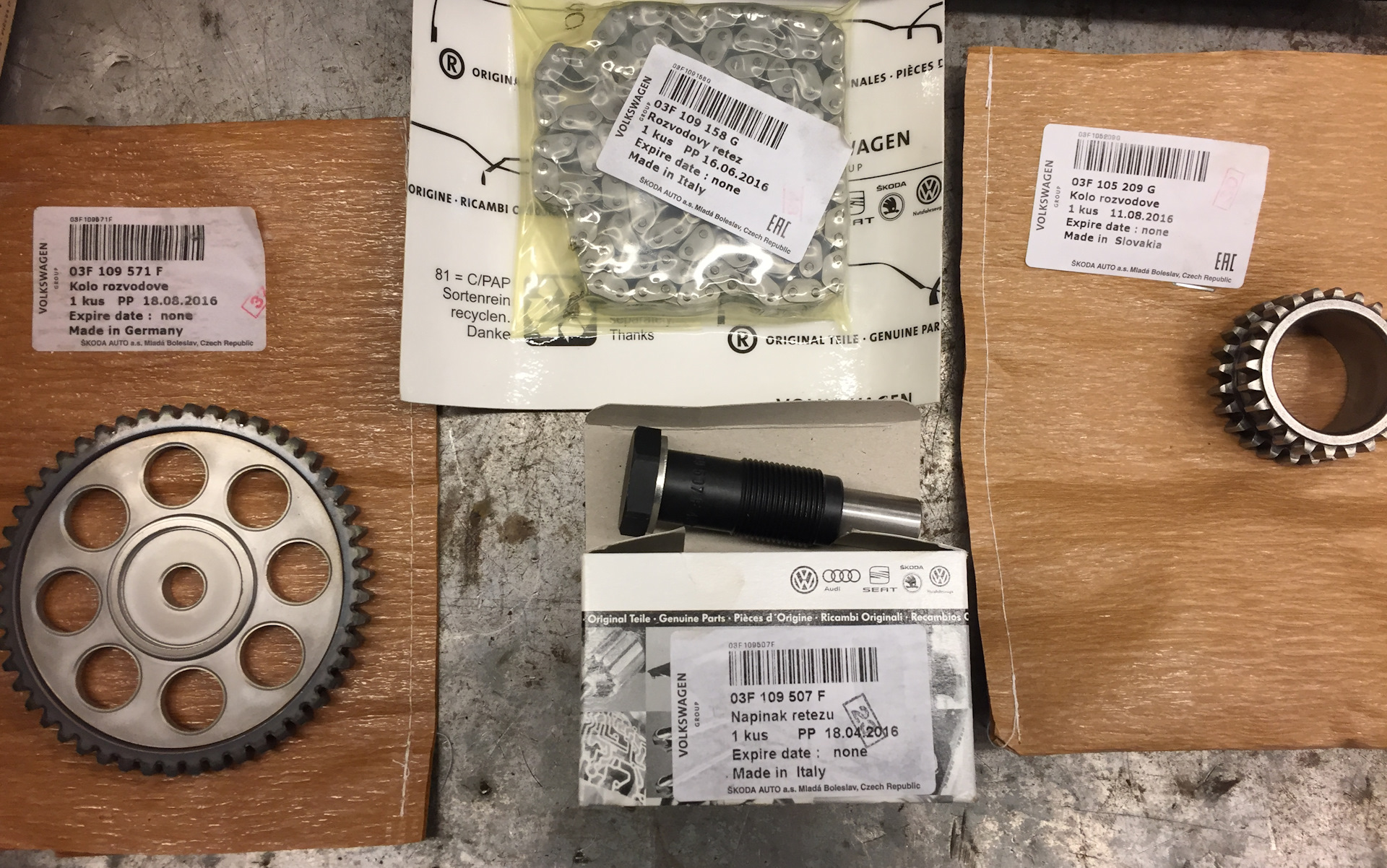

Правильно я понял, что достаточно купить эту "большую коробку" и всё там будет (03f198158b) ?
Сальник и герметик приобретаются отдельно
038103085c Вот этот ?
Да

подскажите где можно купить фикстор коленвала и распредвала?
Ну в магазине каком-нибудь специальном наверно…не знаю, не покупал

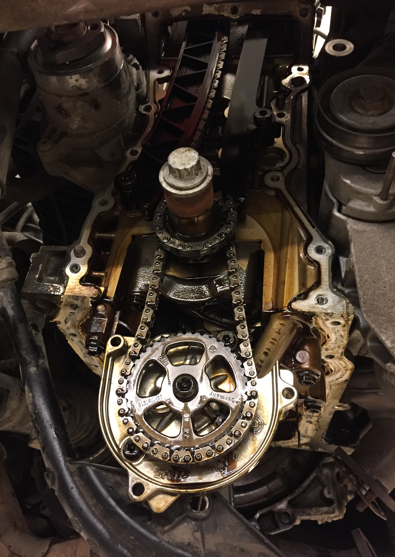

Я понял, просто пока напрягал сьемник он лопнул на одной лапке. Машина 10 года.

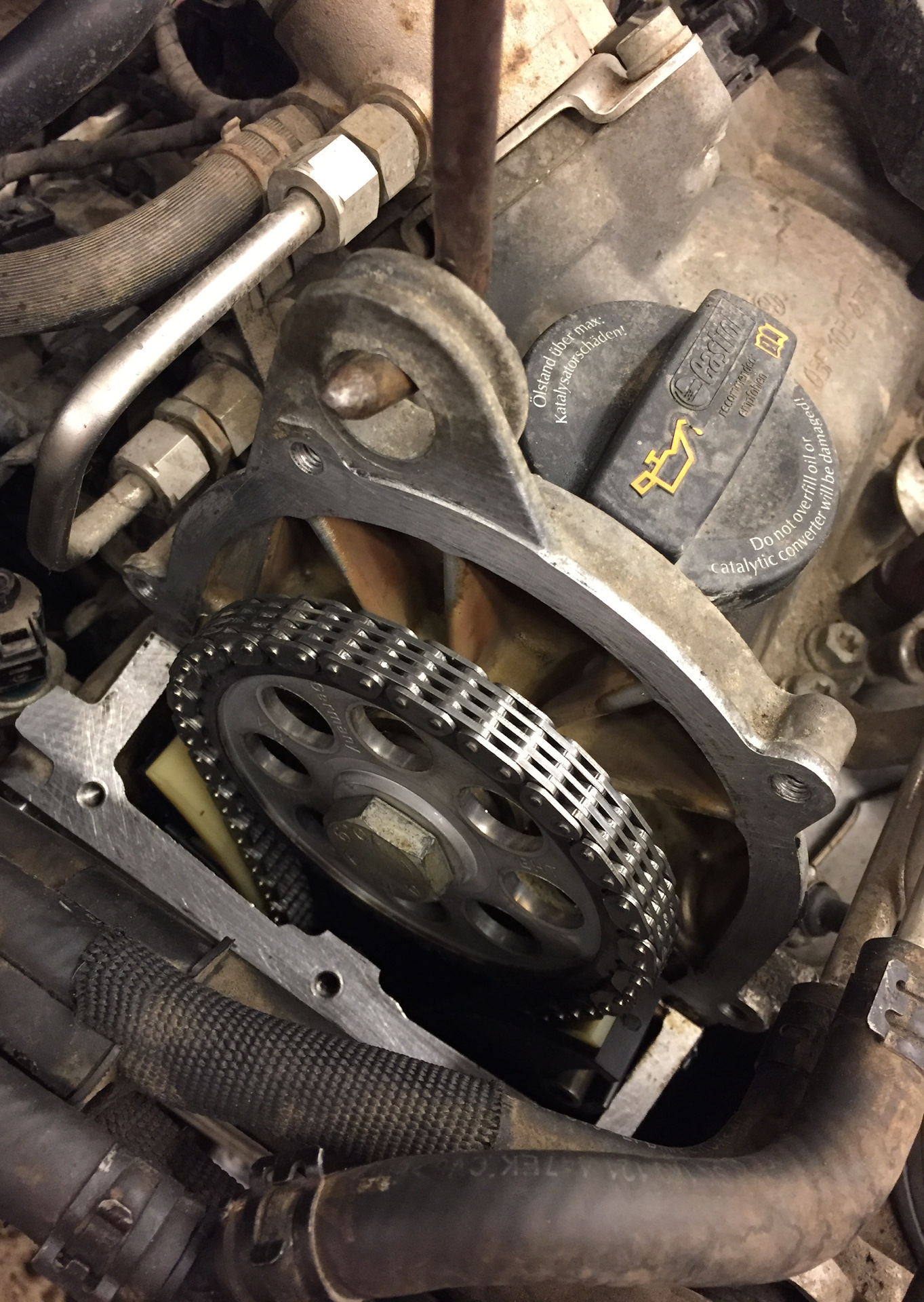

Насколько тяжело снимается звезда с коленвала?
голыми руками не снимешь

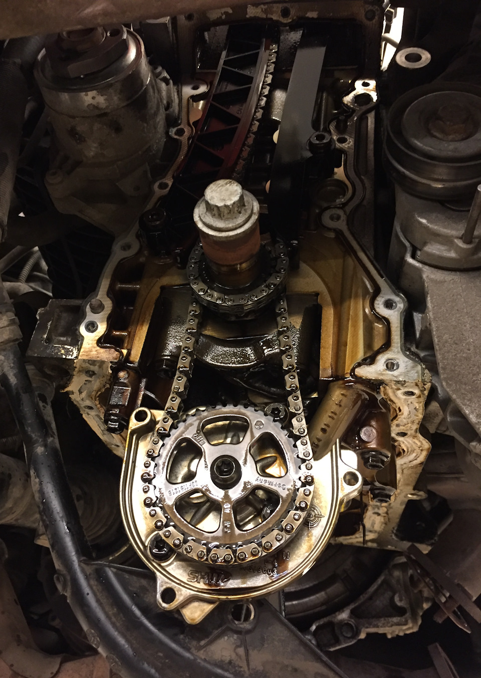

поолезная статья спасибо) Есть вопрос. Шестерня нижняя на коленвале имеет ли какую то направляющую для правильной установки на коленчатый вал? Там что то вроде шпонки или как?
Никакой шпонки нету, просто пресуется.
Я просто к тому, что как же совместить вазы? Получается может или на зуб раньше или на зуб позже быть открытие клапанов ?
Колено вмт, распред застопорен. Всё элементарно.
Я это понимаю. Я к тому, что звёздочка то может поставиться на сам коленвал со смещением зуба всё равно или всё на тянется как нужно ? Вообще система интересная ))) странная я бы сказал )))
Меток нет, шпонок нет…цепь ставится в произвольно правильном положение.
Спасибо))) это я и хотел услышать)))

Стал сам менять цепь когда дошел до установки новой цепи на звезды не могу понять как это произвольно правильно? Распредвал и коленвал на фиксаторах, но при этом цепь можно установить на звездочки на разные зубья, что вправо что влево.
По правому башмаку натянута
Yurach
А колено в ВМТ ставиться спец болтом фиксатором?
По хорошему -да
