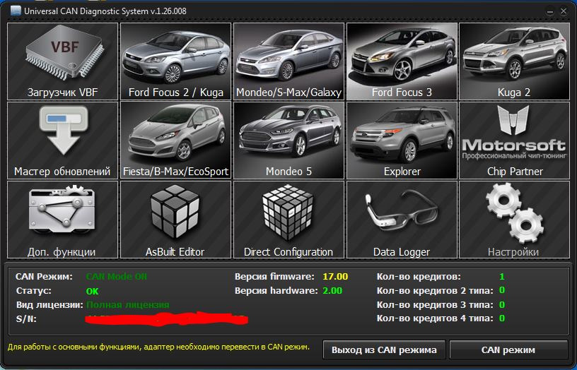

И так, 1 что делаем садимся в машину и запускаем UCDS, далее открываем "Мастер обновлений":

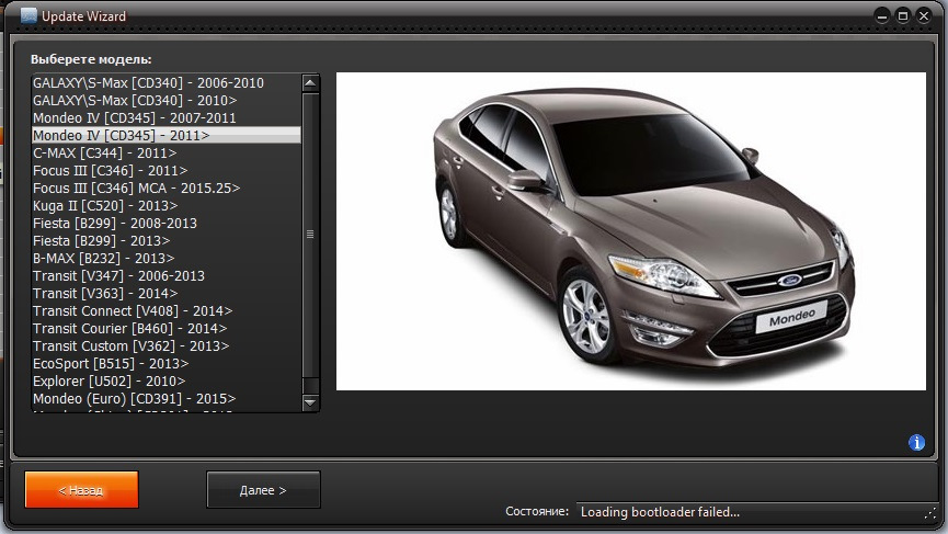

Далее выбираем "Mondeo 4[CD345] 2011>" и нажимаем кнопку "Опросить Автомобиль"

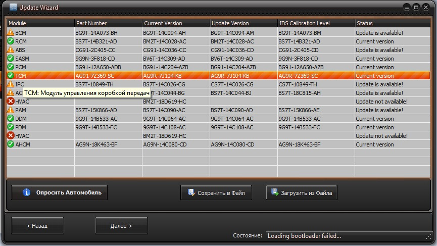

После чего мы увидим все доступные модули в машине, которые нам ответили.
Находим модуль "ТСМ" и смотрим, если он имеет слева от себя восклицательный знак, значит форд выпускал для него обновления и можно его обновить, для этого выбираем данный модуль и нажимаем "Далее", где видимо следующую картину!

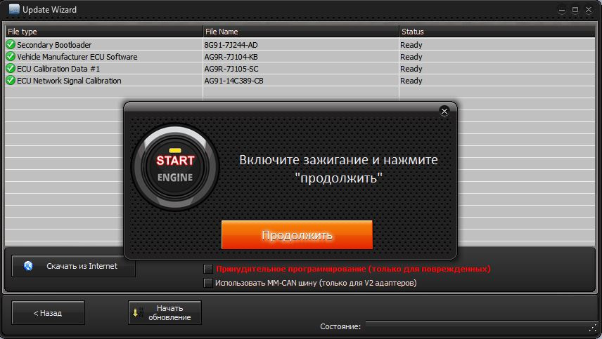

Secondary Bootloader — 8G91-7J244-AD
Vehicle Manufacturer ECU Software — AG9R-7J104-KB
ECU Calibration Data #1 — AG9R-7J105-SC
ECU Network Signal Calibration — AG91-14C389-CB
Если данный файлы не загружены, то нажимаем кнопку "Скачать из Internet", ждем окончания загрузи и для обновления нажимается "Начать обновление", Включаем зажигание и ждем завершения процедуры.

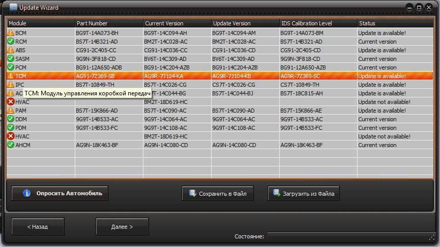

После завершения можно повторно опросить автомобиль где увидимо уже обновленный модуль!
P.S. не забывайте очистить ошибки в DTC т.к. они там точно появятся.
