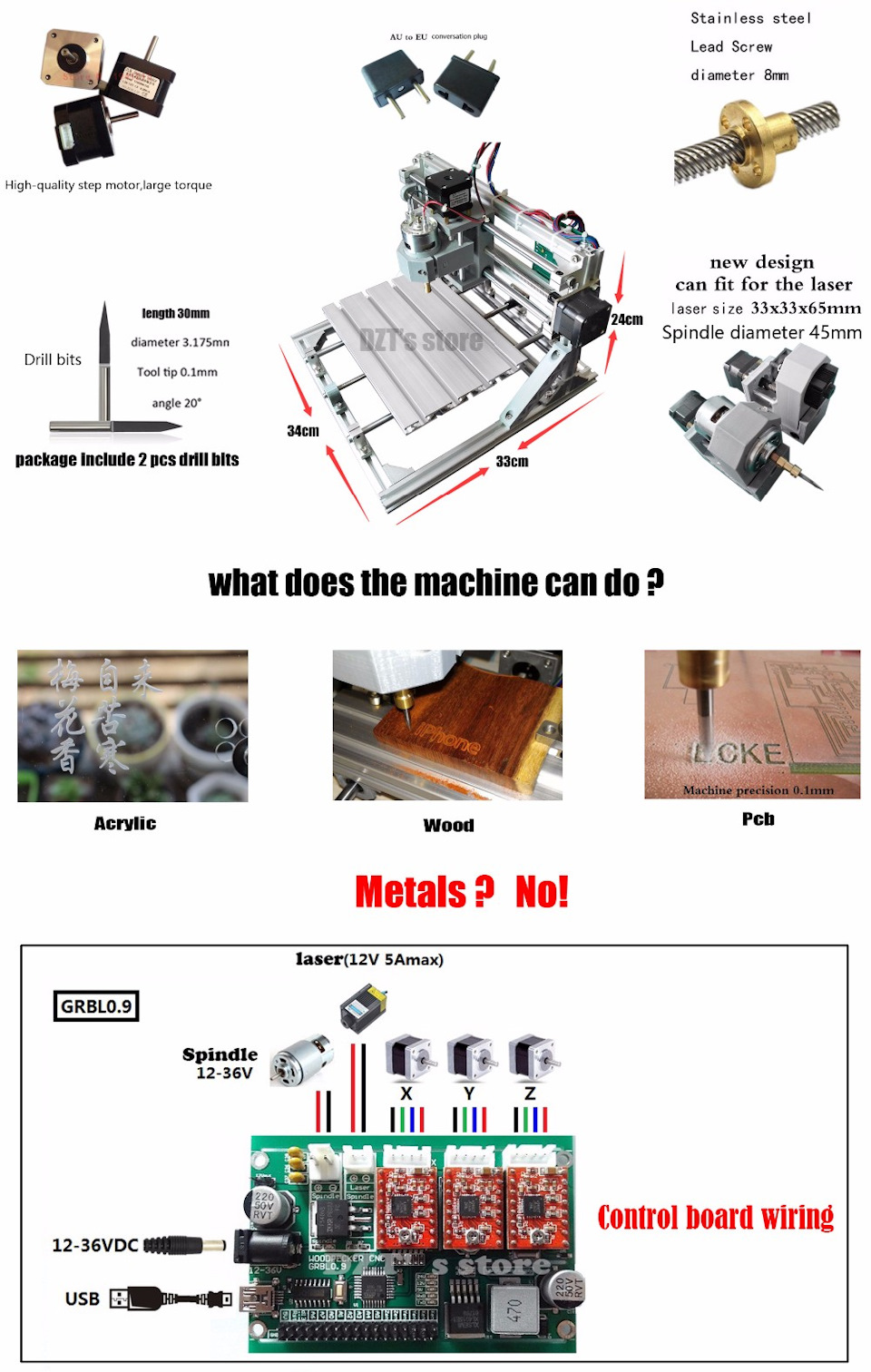

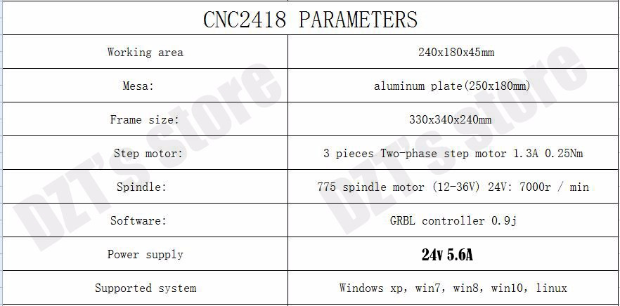

Прикупил себе игрушку на новый год (цена вопроса 20 тыр с доставкой), небольших размеров CNC станочек в три оси, рабочее поле 240мм х 180мм х 45мм. Станочек универсальный, в комплекте шпиндель для фрезерных работ и лазер мощностью 2.5Вт
Станок на алишке именуется как Jedi Master v2.5

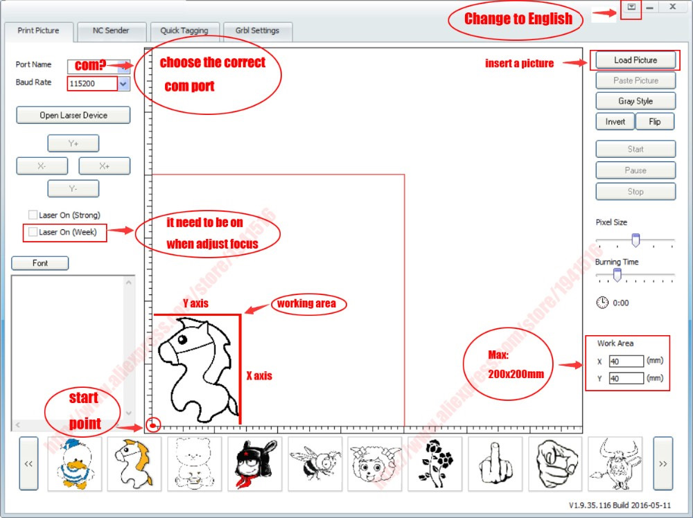

В общем собрал игрушку, установил дровишки, запустил программульки, вроде все работает (винда у меня 10я, ничего не глюкает и не вылетает). Ну конечно без мелких недочетов не обошлось, но думаю это не является неким дефектом инструмента, скорее у меня не хватает пока навыков быстро определять корень причины неправильной работы.
Станок основан на контроллере/прошивке GRBL 0.9J, это какой то распространенный вариант и в инете по этой прошивке полно инфы, если не ошибаюсь является открытым исходным кодом. В моем случае платка аля Arduino UNO 328 или что то похожее (при обновлении прошивки производитель указал выбирать именно эту плату в списках) но на самой плате надпись WoodPecker CNC GRBL 0.9.
Плата имеет слоты для трех контроллеров шаговых двигателей, в случае неисправности их можно поменять, так же имеется планка с контактами для внешней обвязки, как я понял из описания прошивки можно станок дооснастить концевичками и кнопочками.
