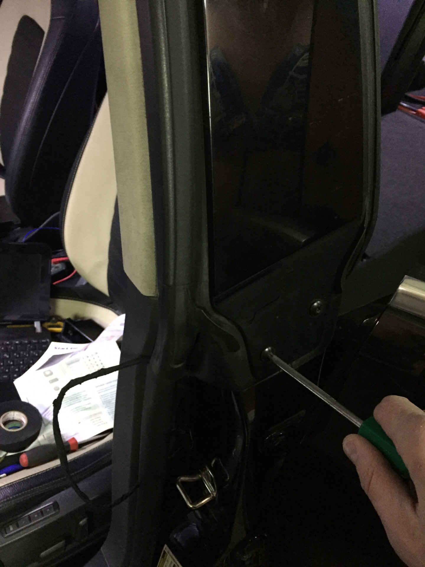

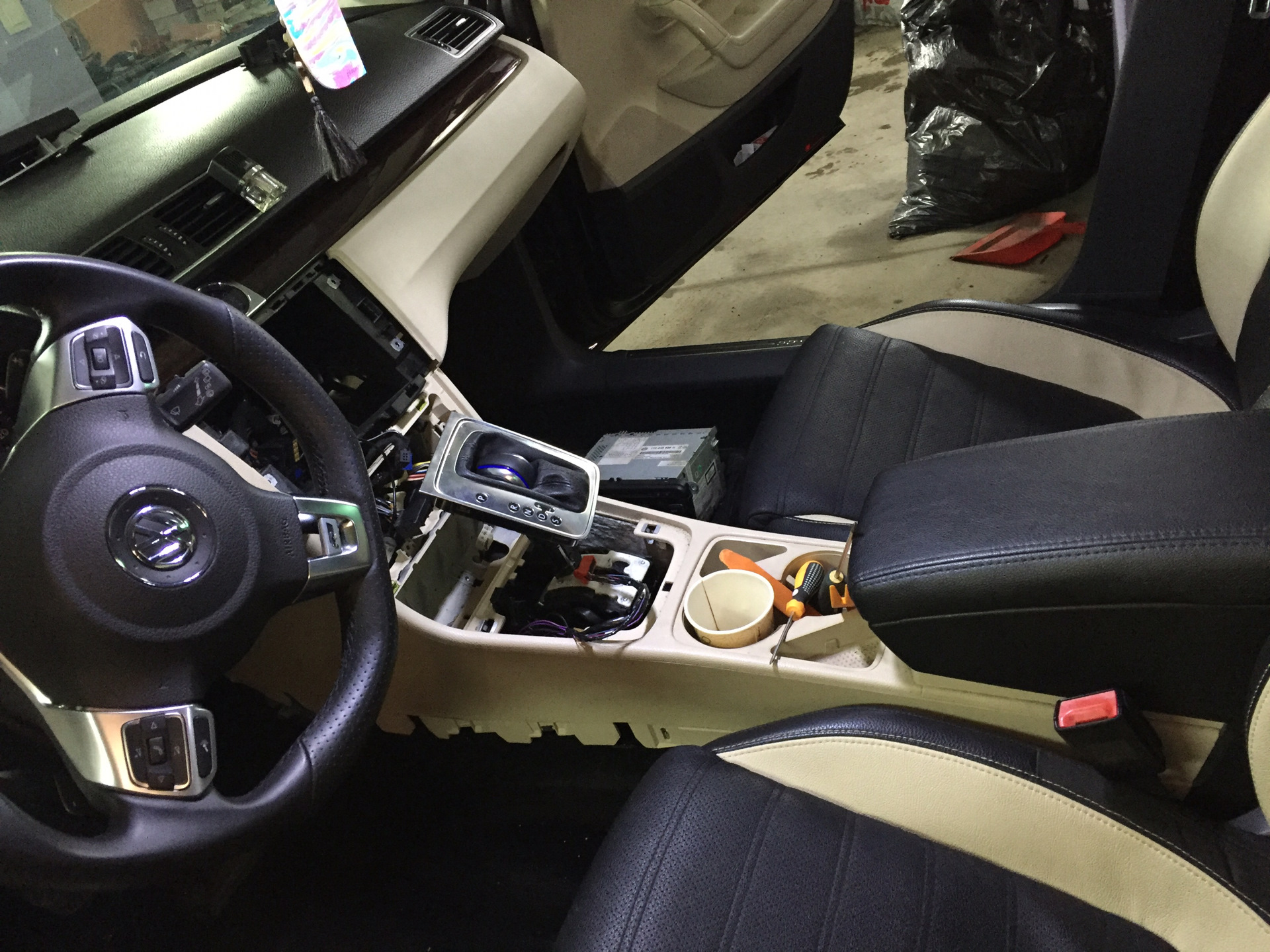

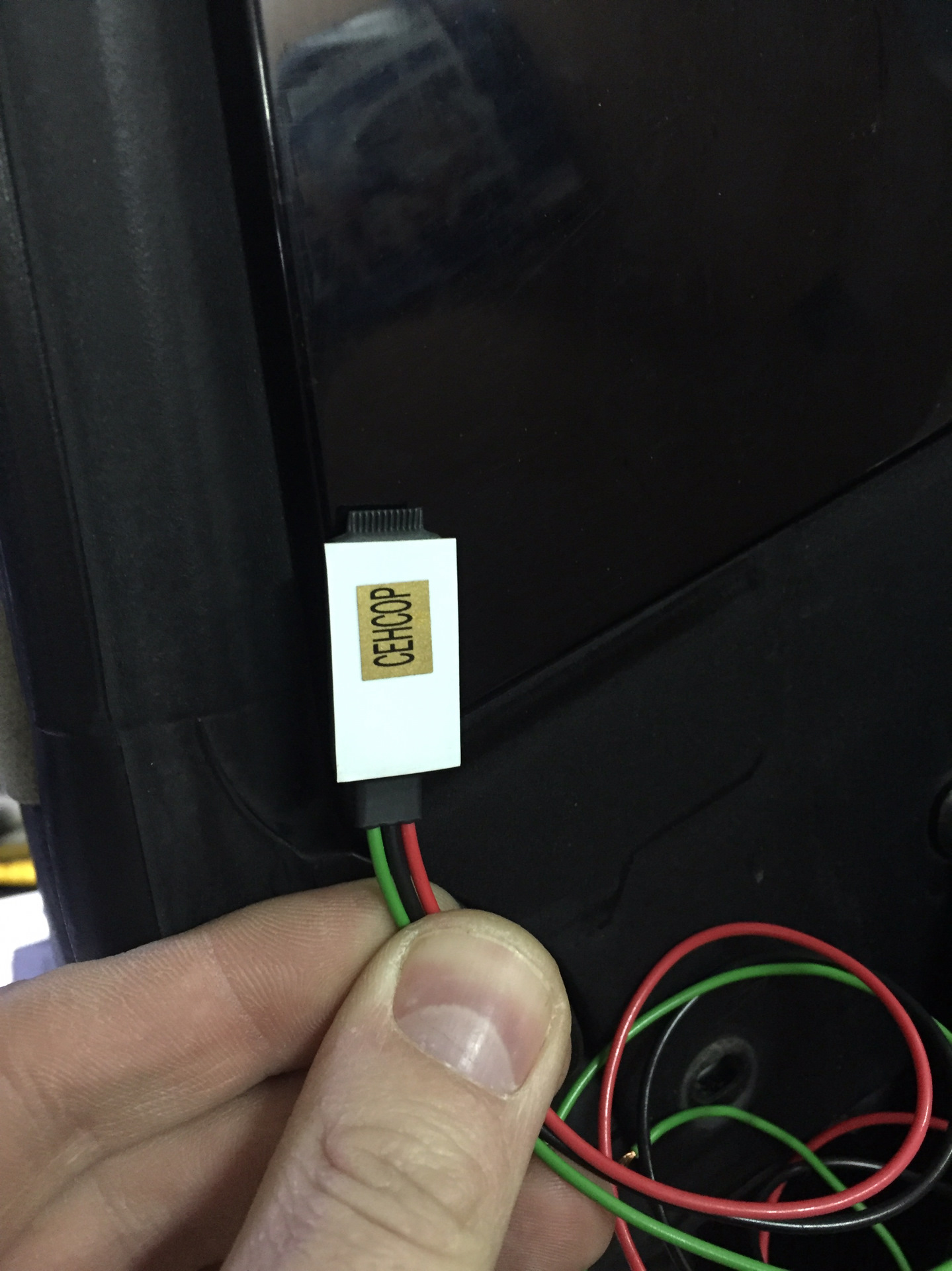

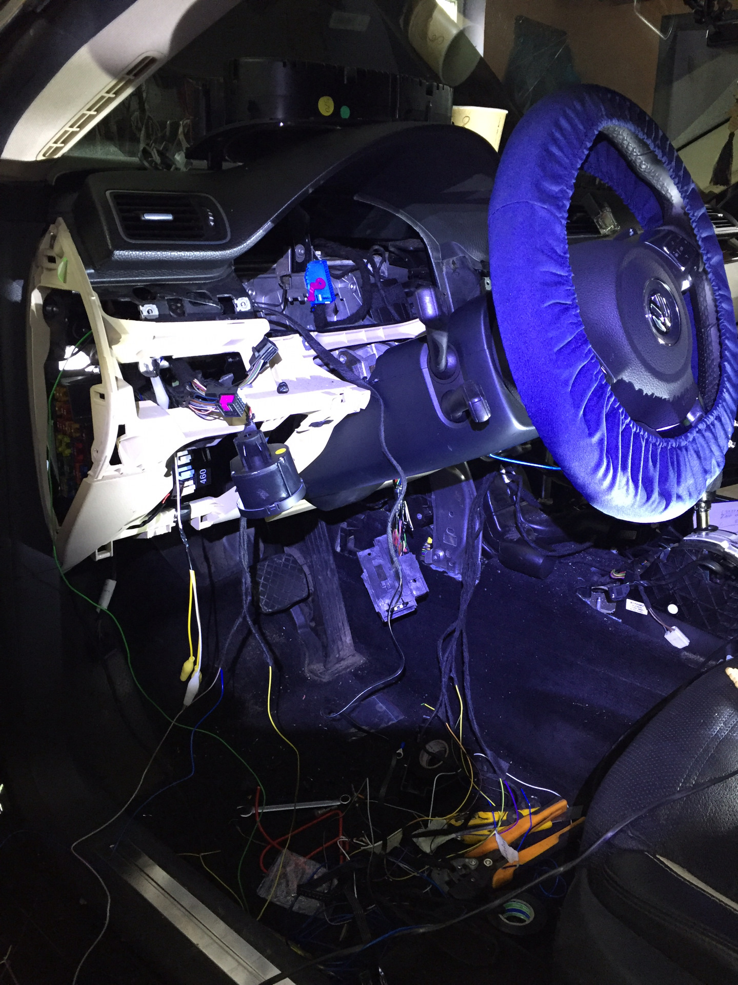

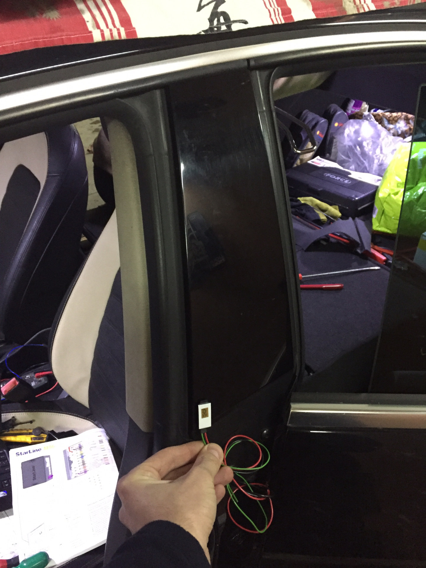

Имитация штатной системы кейси и старт-стоп на пассат си-си при помощи StarLine M96. Доустановлен тоннель от пассат б7, реализован запуск со штатной кнопки и телефона.☝🏻📱 А так же ранее в этом пассате была доустановлена система автопарковки, заменён почти весь салон на рестайлинг, впереди ещё есть некоторые планы, но это уже другая история…)))

Нужно будет ставить BCM и блок старт-стоп от пассат б7 для реализации?
Бцм можно, а вот старт стоп совсем не бюджетно будет, может за собой потянуть много всего …
Т.е. можно все оставить старым:и блок бортовой сети, и не ставить блок старт/стоп? Какой бюджет, можно в л.с.
Обязательно подносить метку к сенсору или достаточно того, чтобы она была в кармане?
Метка работает по блютузу, это для наглядности, ставится блок автозапуска и старт-стоп, всё коммутируется на штатную кнопку, бцм и всё остальное остаётся родное.

Ключ «хоронится» для удаленного автозапуска?

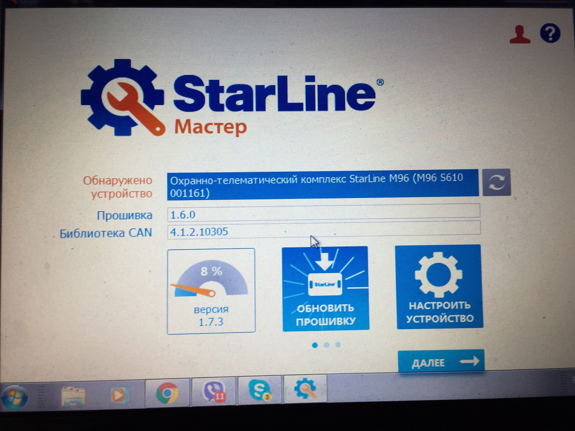

Привет, перед нг вышла прошивка на starline с бесключевым обходом для пассат б6/сс)
И без ошибок руля?
Ошибка руля связана как я понял с очерёдностью включения цепей зажигания, а ошибка будет всёравно иммо не распознан
