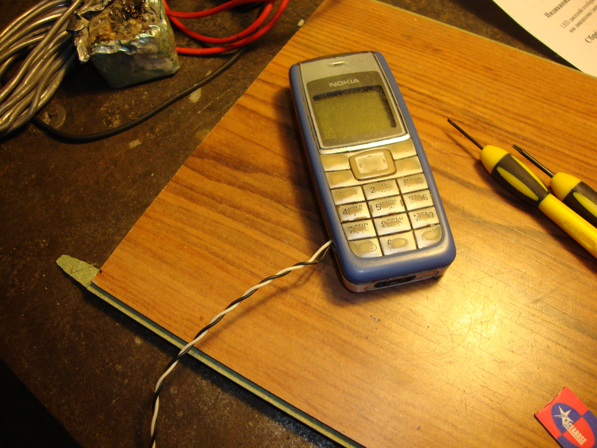

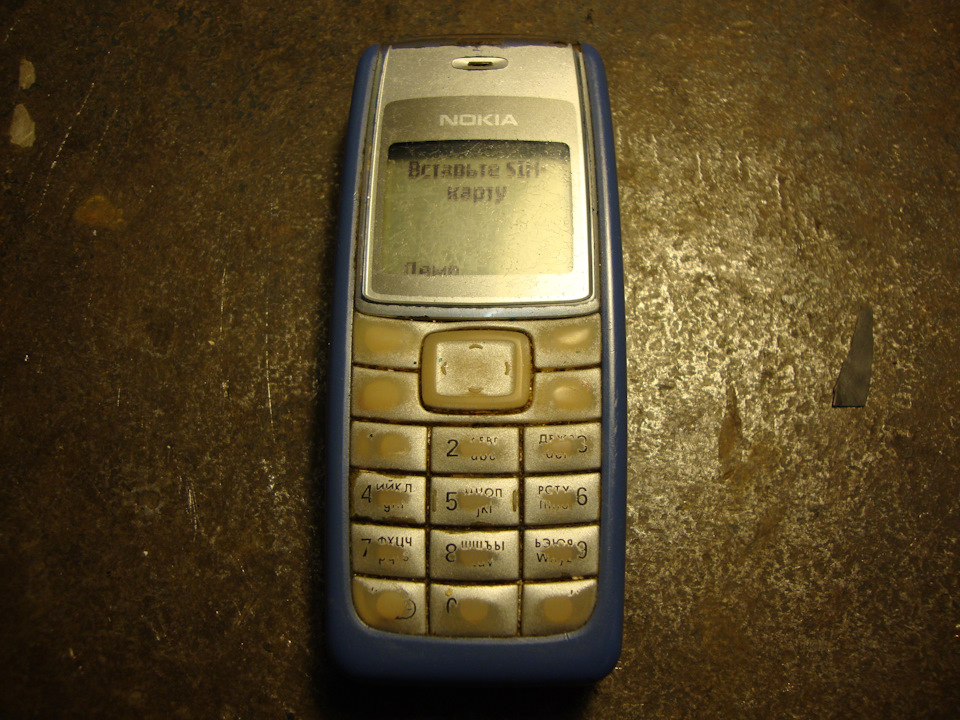

Часто приходится следить за всевозможными процессами в повседневной жизни, то ли это температура, то ли давление, то ли уровень жидкости и т.д. Что бы избежать запредельных значений предлагаю использовать мобильную связь, потому как век уже 21. Моя проблема заключается в том что приходится поддерживать температуру в доме, периодически подкладывая дрова в котел и если днем это не проблематично, то ночью лишний раз вставать лень, а лень, как водится двигатель прогресса. Итак, есть вот такой, видавший виды, легендарный мобильный телефон, на котором уже и цифр не видно.
Этот телефон и будет мобильным "сторожем", или очень хорошим другом, который будет рассказывать, когда пора подбрасывать дрова. Для начала разбираем его

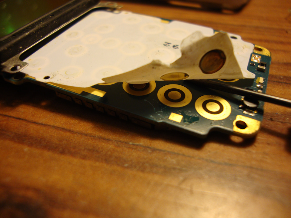

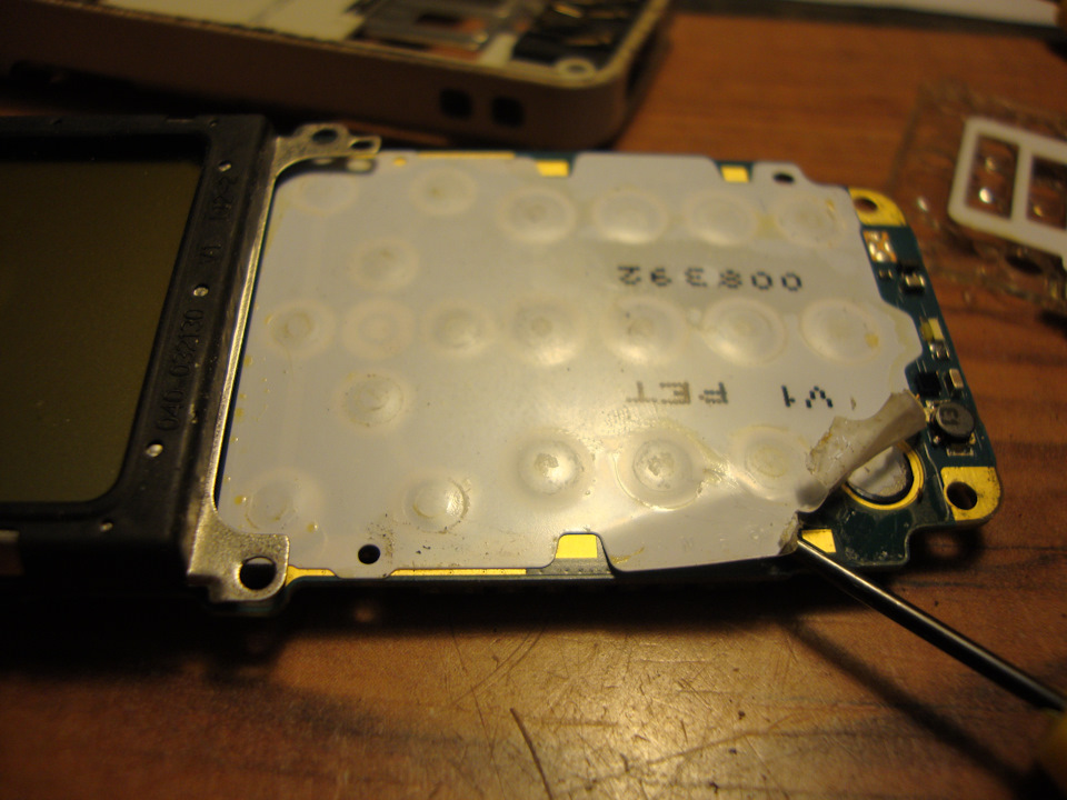

добираемся к плате клавиш

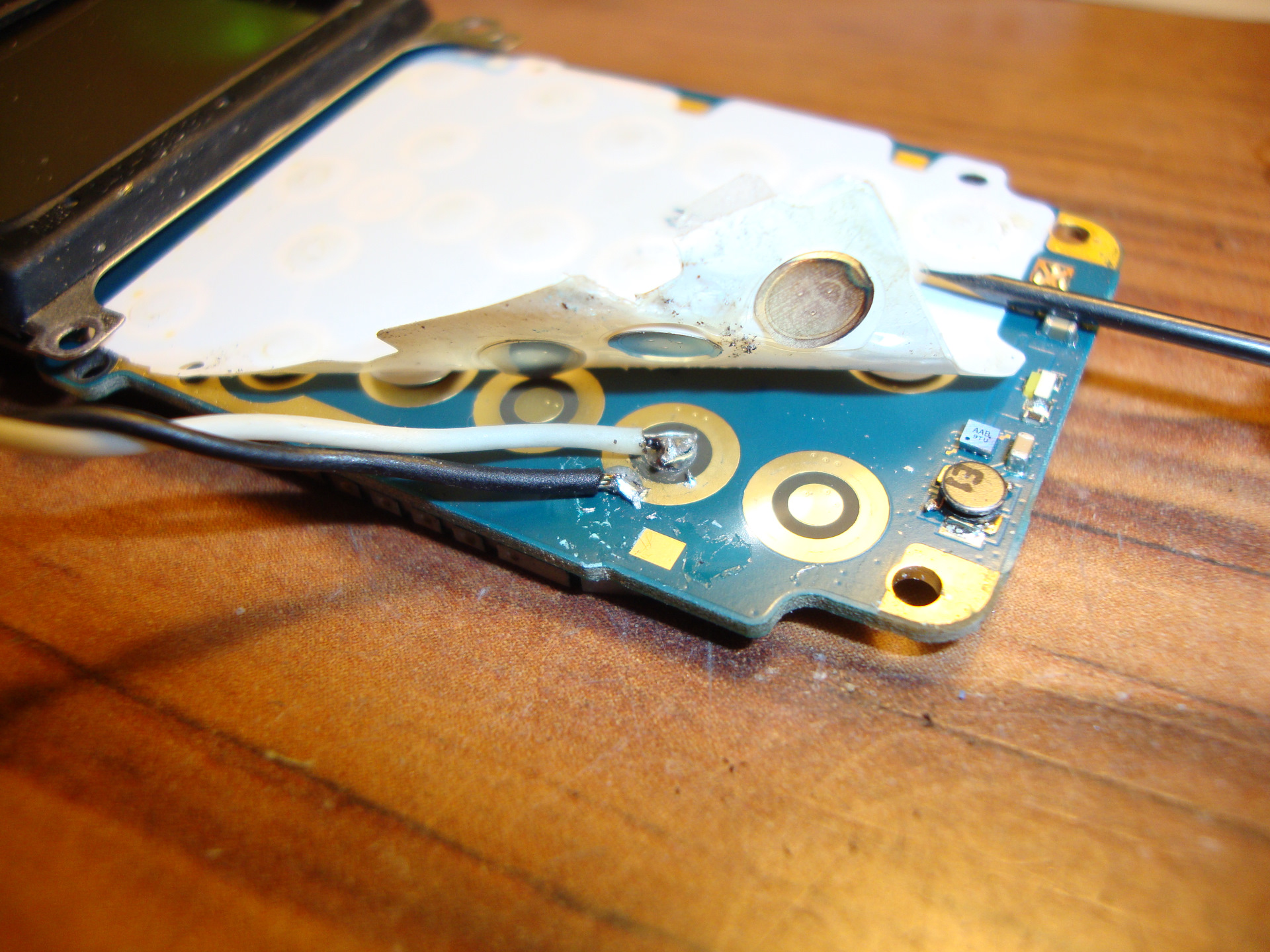

подпаиваем два провода к одной из клавиш набора (в нашем случае это семерка)
и собираем аппарат

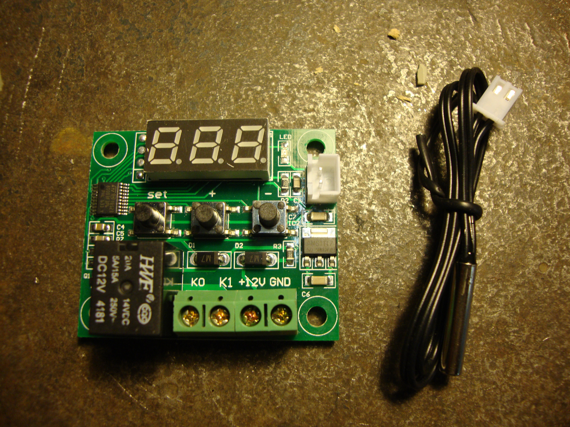

Вставляем в него карточку, кладем на счет минимальную сумму, программируем клавишу номер семь на быстрый набор своего мобильного телефона. Теперь при замыкании этих двух проводов между собой на мой мобильный телефон придет вызов от мобильного "сторожа". Теперь осталось придумать кто будет замыкать эти провода. Поручим это очень толковому недорогому электронному термостату (спасибо великому Китайскому народу)

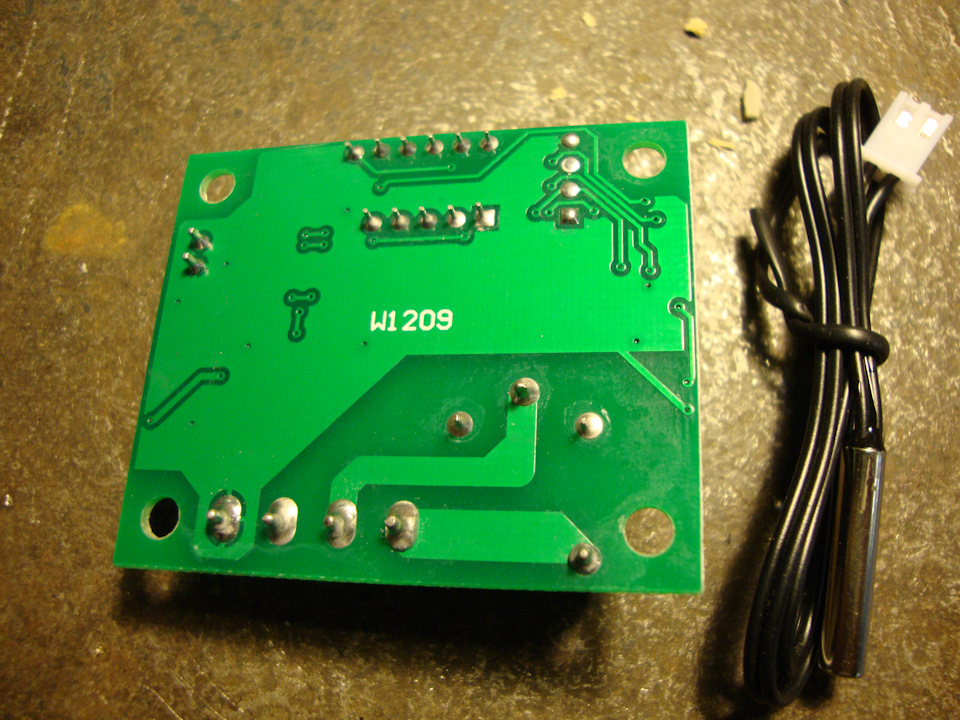

с выносным датчиком. Маркировка этого термостата (в центре платы) пробивается любым поисковиком

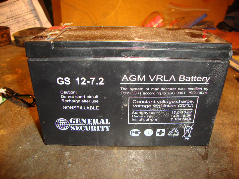

Запитаем этот термостат от любого аккумулятора 12в.

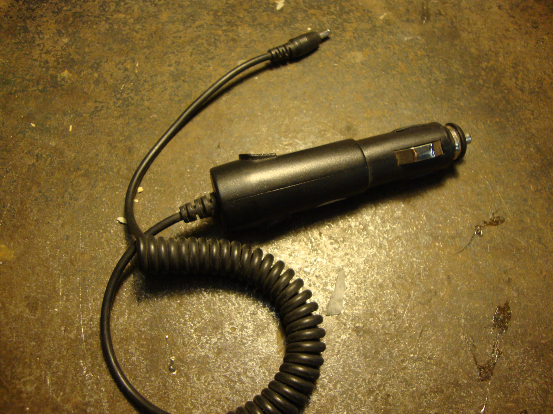

и от этого же аккумулятора запитаем мобильный телефон с помощью автомобильной зарядки.
