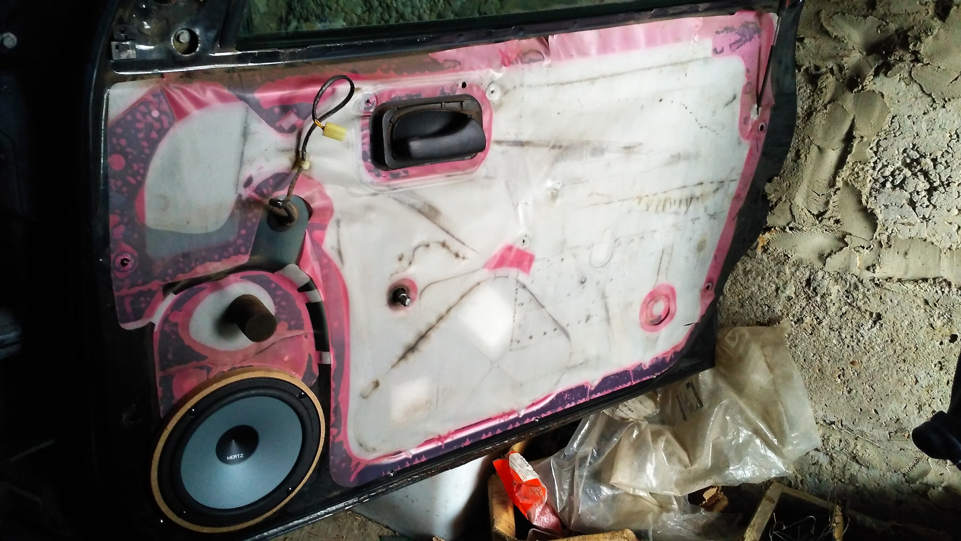

Первое что пришлось устанавливать это были колонки Hertz UNO K на фронт 165, тыл 135.

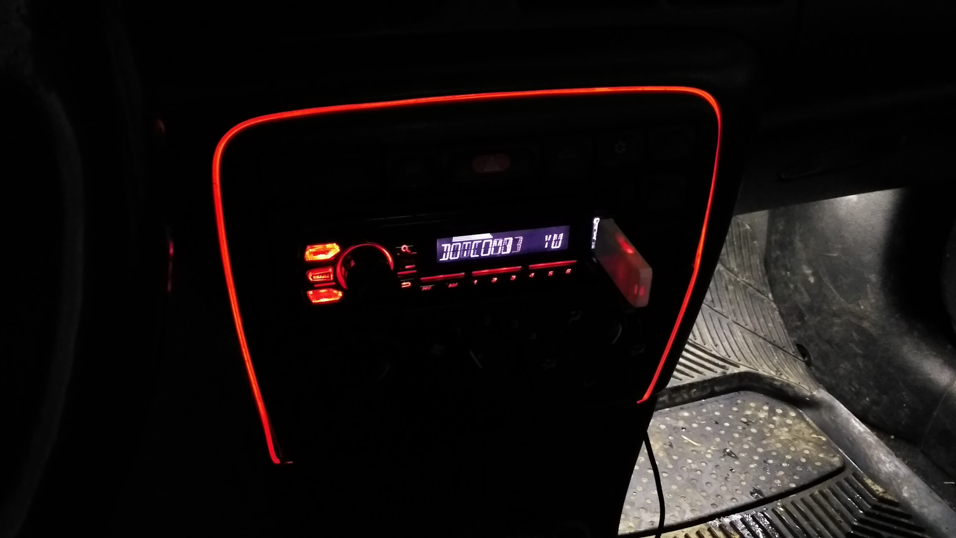

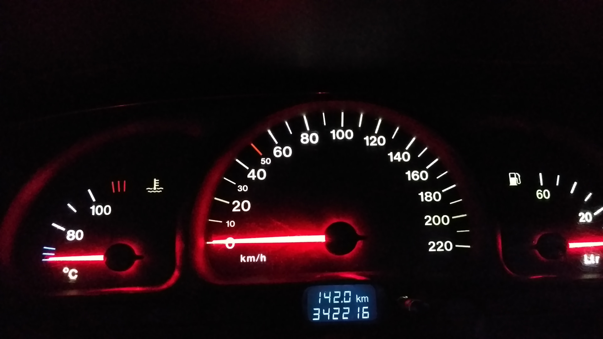

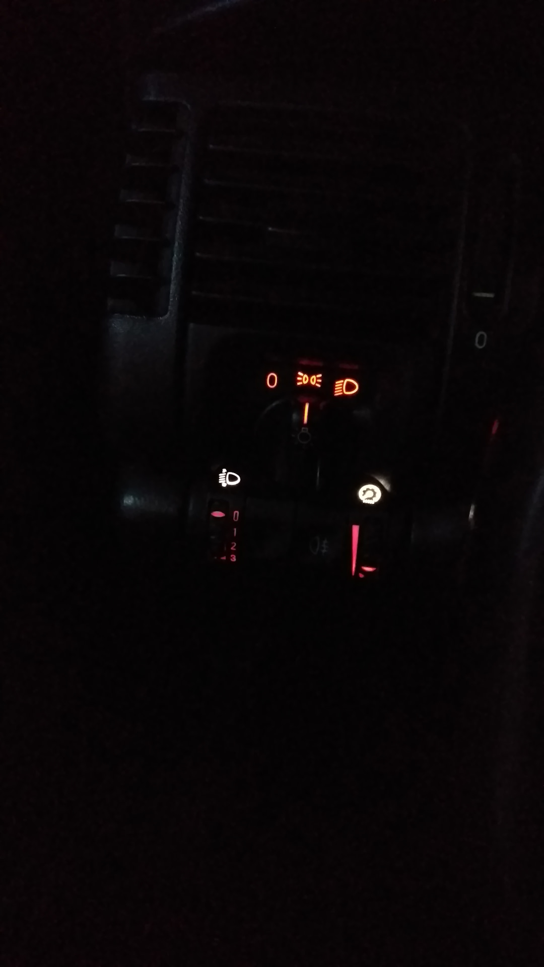

Цвет стрелок так же пришлось менять путем вставки светодиодов 3мм по 3 штуки на стрелку. Так как предыдущий хозяин вектры уже ремонтировал дисплей, пришлось его менять на китайский с али, он немного не подходит по ширине, но все можно исправить. Так же пришлось менять и подсветку на блоке управления светом, белые и красные светодиоды, ну и в качестве украшательств, светодиодная гибкая трубка и лента на подсвет ног, как спереди так и сзади.В дальнейшем планирую установить свой саб и небольшой усилок)))

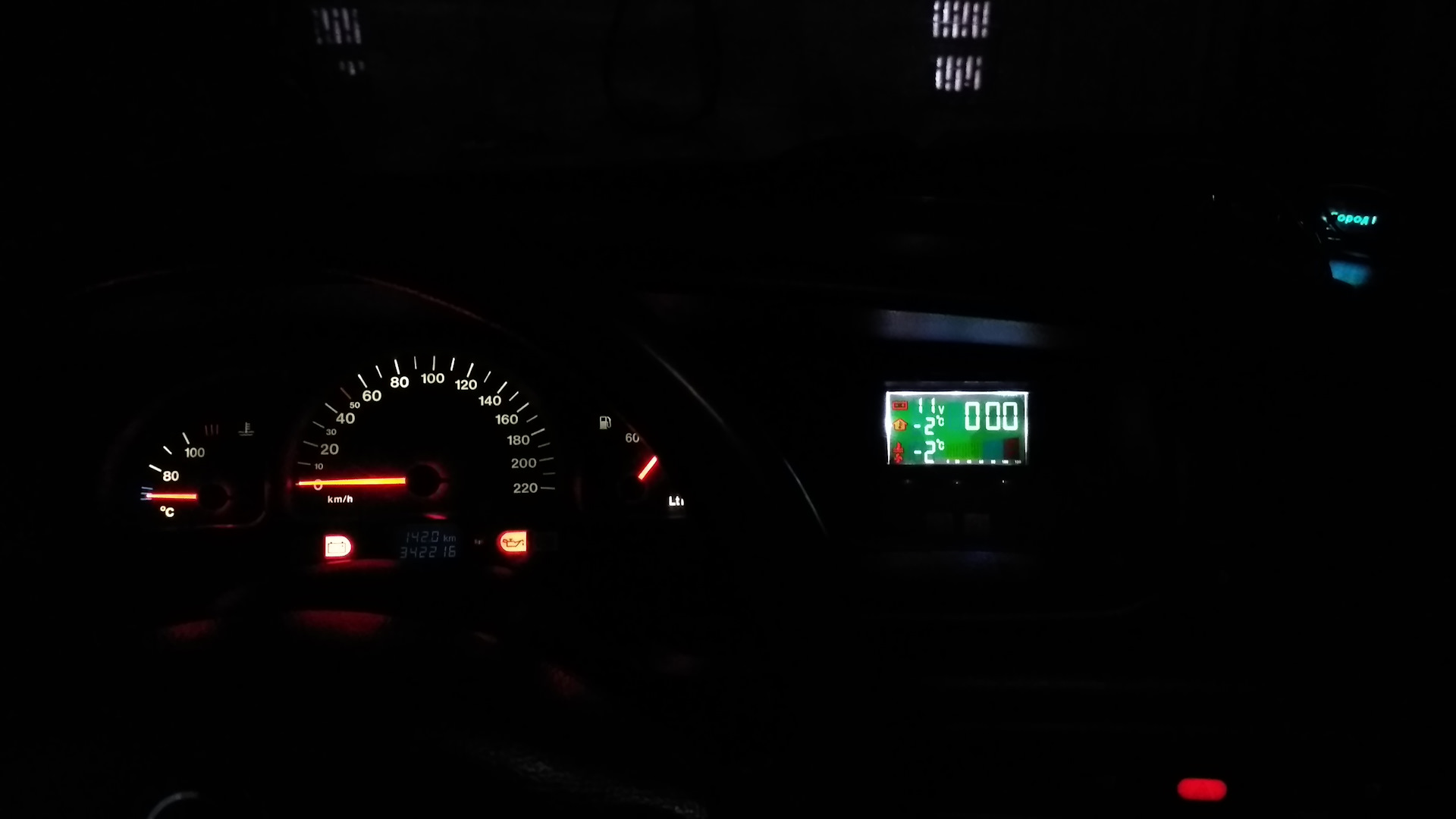

на ночной фото засвечивает
ЧТО ЗА БОРТОВИК?

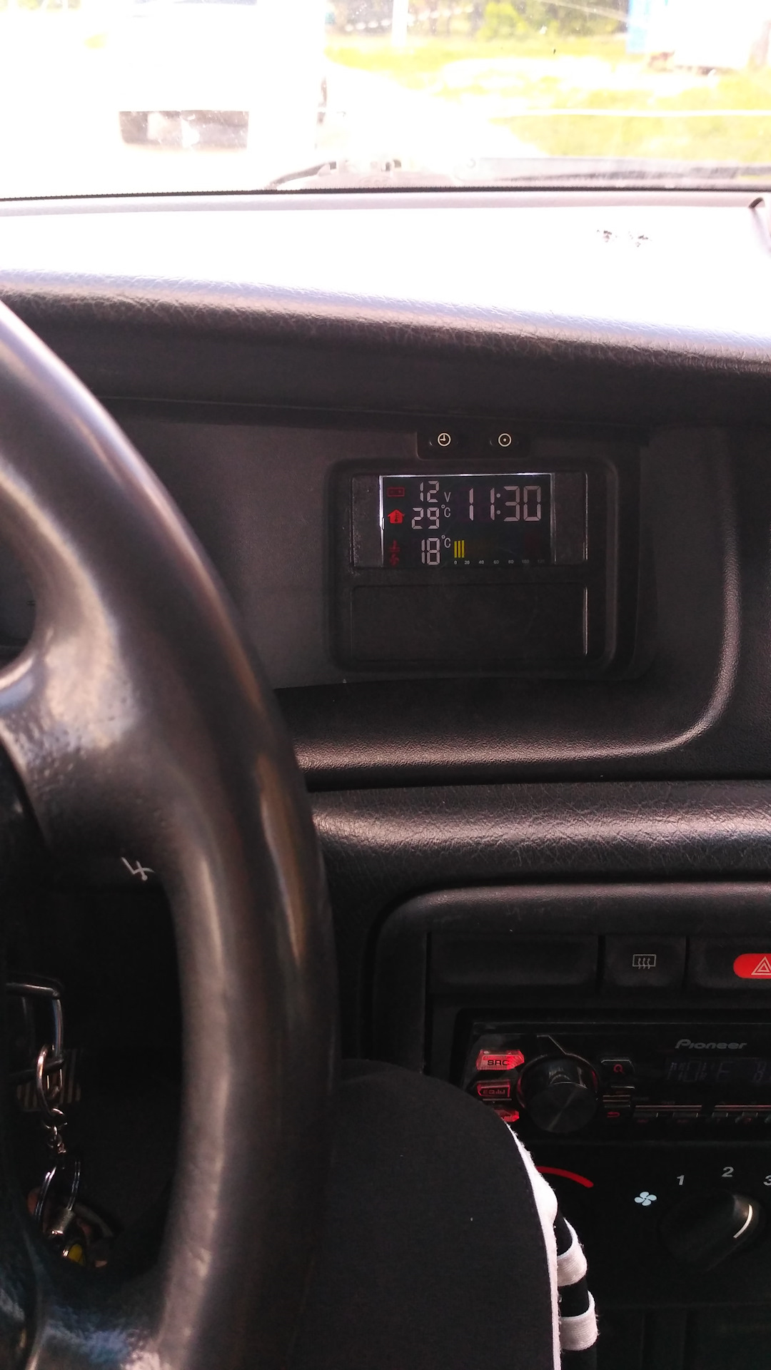

Это китаец, на нем отображается время, напряжение сети, и два датчика температуры, один в салоне, другой закрепил возле радиатора. Но он слишком ярко светит и по этому все же планирую обратно вернуть тид

скажи а яркость регулируется
В том то и проблема что она не регулируется, можно было бы выпаять эти диоды и сделать для них отдельное питание через переменный резистор, тогда можно было бы регулировать. Ну и соответственно можно подобрать цвет который хочется
жаль. там еще давление показывает какое то?
То показывает температуру датчика(более наглядно) который возле радиатора, при перегреве начинает писчать(при наличии пищалки). И задние 2 кнопки я отпаял, и подключил их те которые с завода стоят, они регулируют время.
так ты внешний термометр использовал что бы смотреть t в системе охлаждения или как температуру наружного воздуха? Можешь сфоткать приборку в дневное время? :)
Получается датчик показывает t подкапотного пространства. К сожалению пока я в другом городе. Если получится на майские праздники попасть домой, то обязательно сфотографирую))
