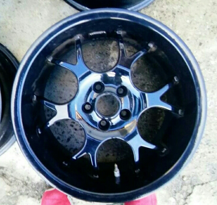

Друзья подскажите пожалуйста подойдут колеса с такими характеристиками на моё авто. Borbet BS R16, 5x100, 9j, et15. И какие нюансы их установки и эксплуатации?
Еt 15 и 9j будут сильно торчать из арок, шире колея будет. Еще нужно знать значение dia, если не меньше 57,1 то подойдут
