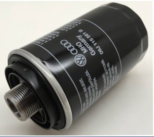

03C115561D/03C115561H — фильтр масляный
KNECHT (MAHLE) — OC5933
Использую фильтры этой марки на протяжении десятка лет – никогда никаких проблем не было.

06J115403 Q – Фильтр масляный
Опять же предпочтение отдаю
KNECHT (MAHLE) – OC456

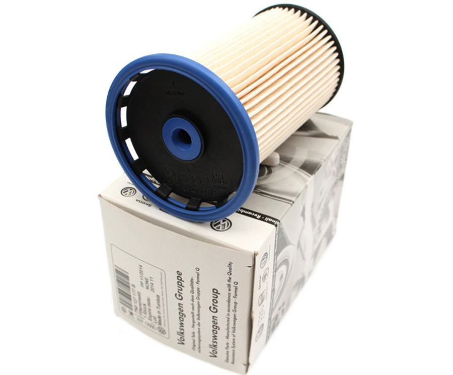

7N0127177B – Фильтр топливный
Knecht (Mahle Filter) KX 342
HENGST — E424KP

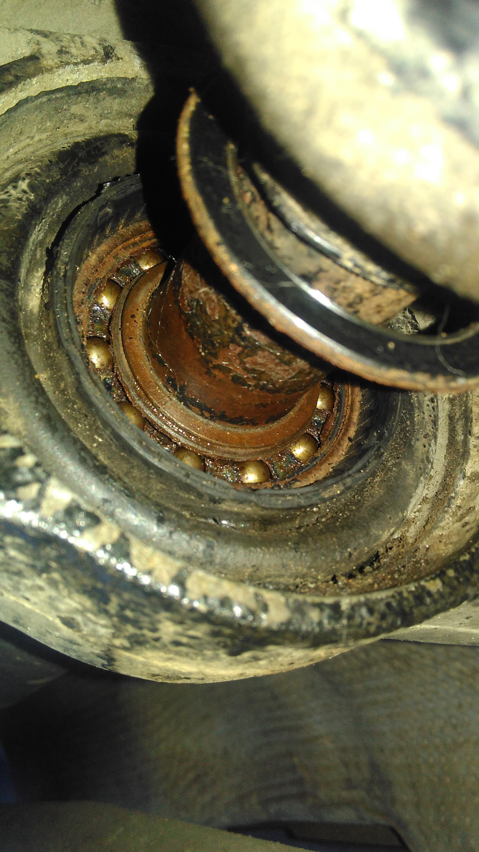

VAG 5N0 521 441 — Экран теплозащитный днища кузова
На самом деле защиты требует не днище, а подвесной подшипник. Который следует смазать перед установкой экрана.
Если момент уже упущен — придется —заменить подвесной подшипник или опору в сборе :

День добрый. разьясни пожалуйста, на подвесном подшипнике пыльник просто отверткой поддеть назад плотно встает.
Добрый. Да, аккуратно поддеть очень тонкой но не острой отверточкой, можно даже носиком ножа, если он не острый. Аккуратно оттопырить и снять полностью. Мазать пальцем, стараясь продавить сепаратор, чтобы смазка попала на внутреннюю сторону подшипника. Лишнюю удалить. На место пыльник должен защелкнуться без сопротивления смазки…
Спс за инфо, фото подвесного не моего, надеюсь?)
Твоего! ;-)))
Ну надеюсь подлечили и еще побегает)
Тыс на 50 хватит думаю…
