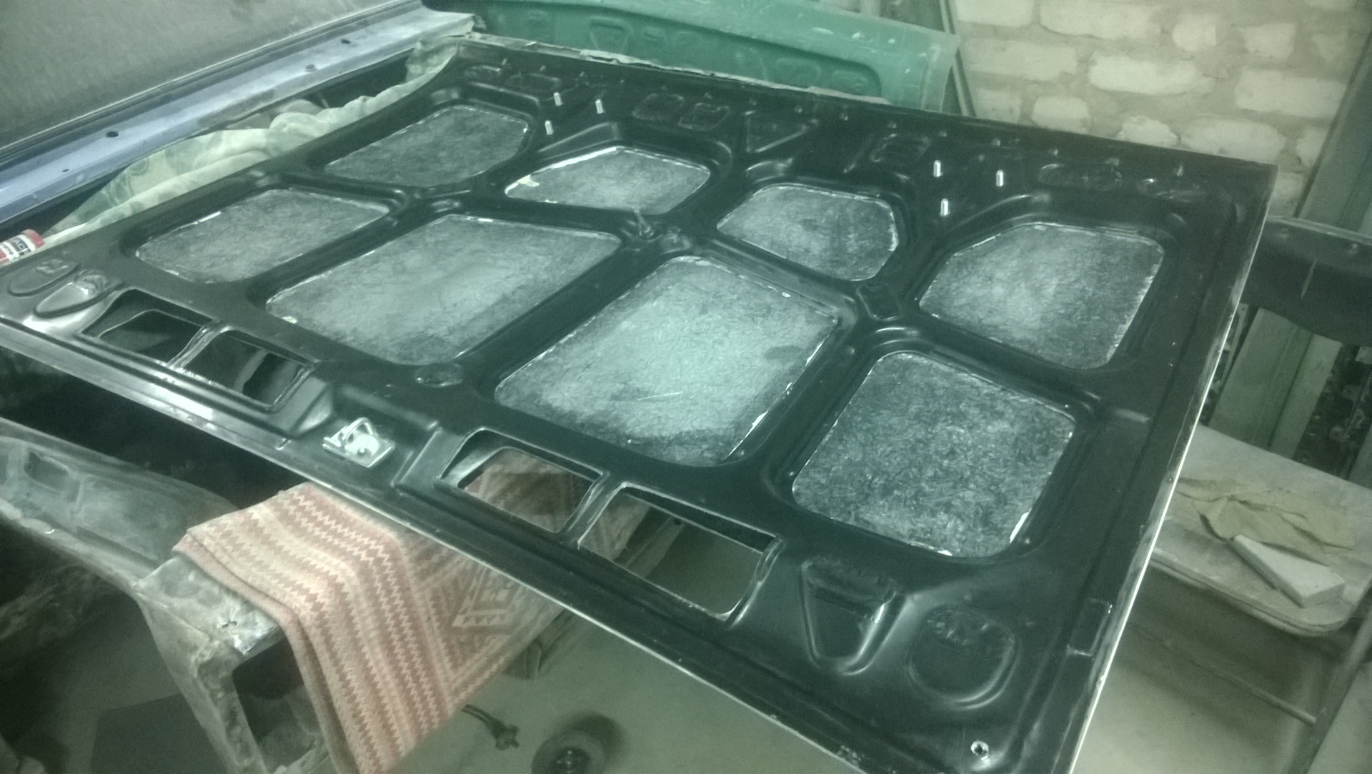

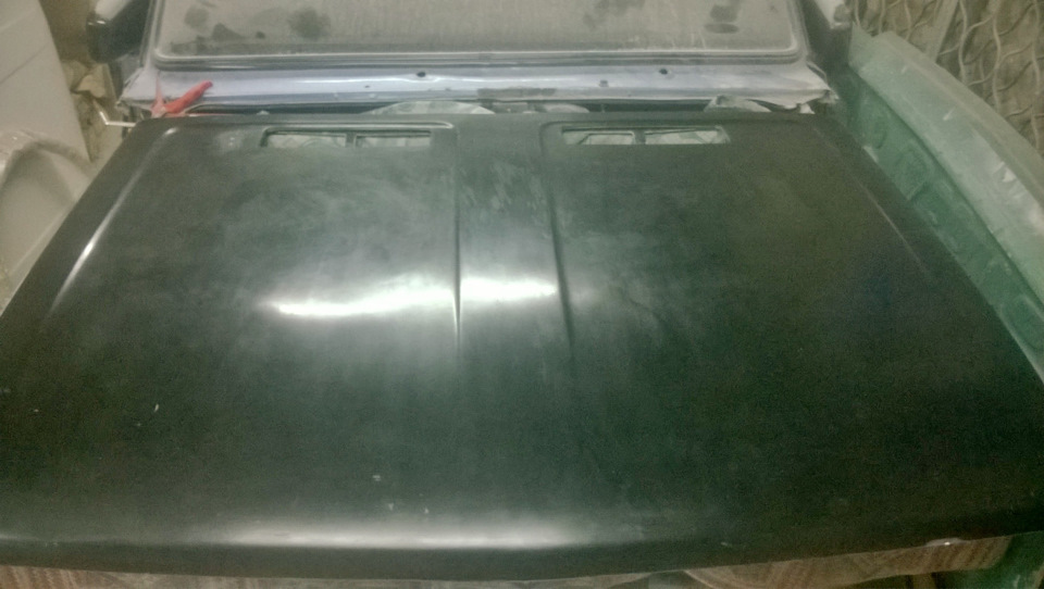

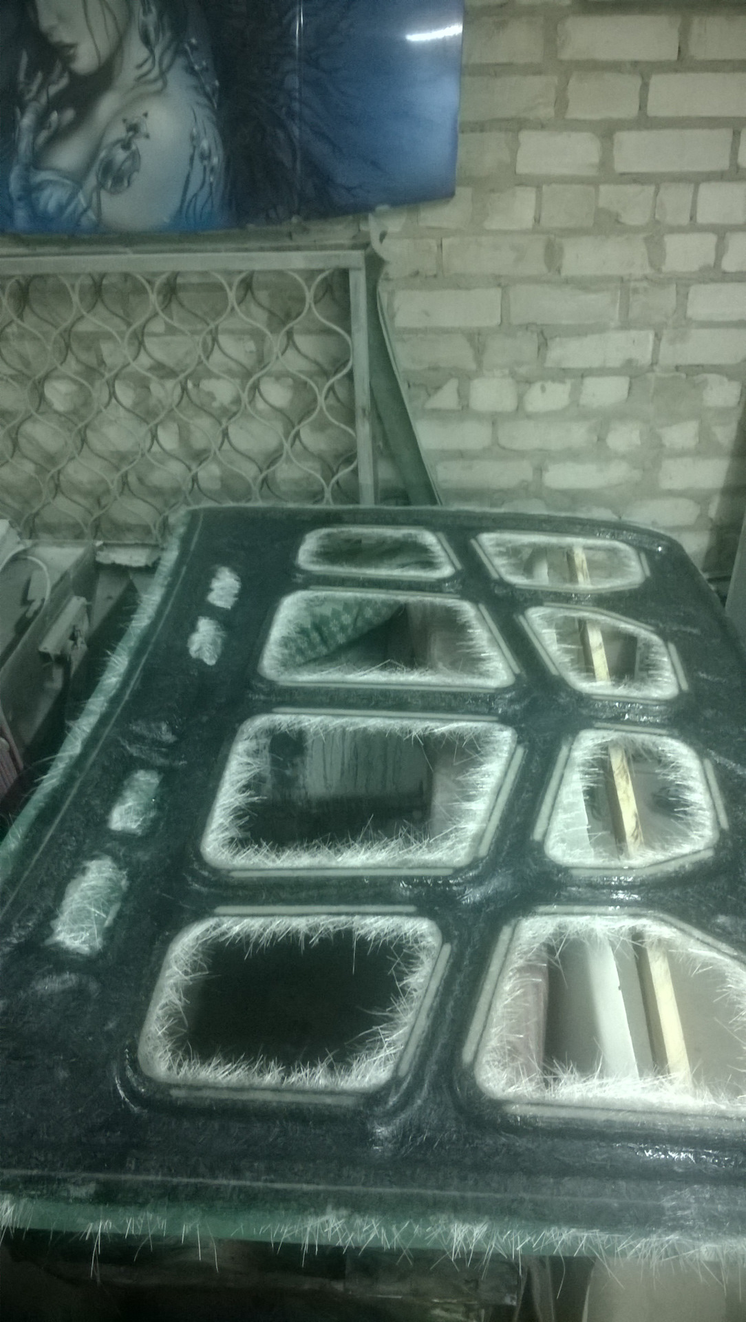

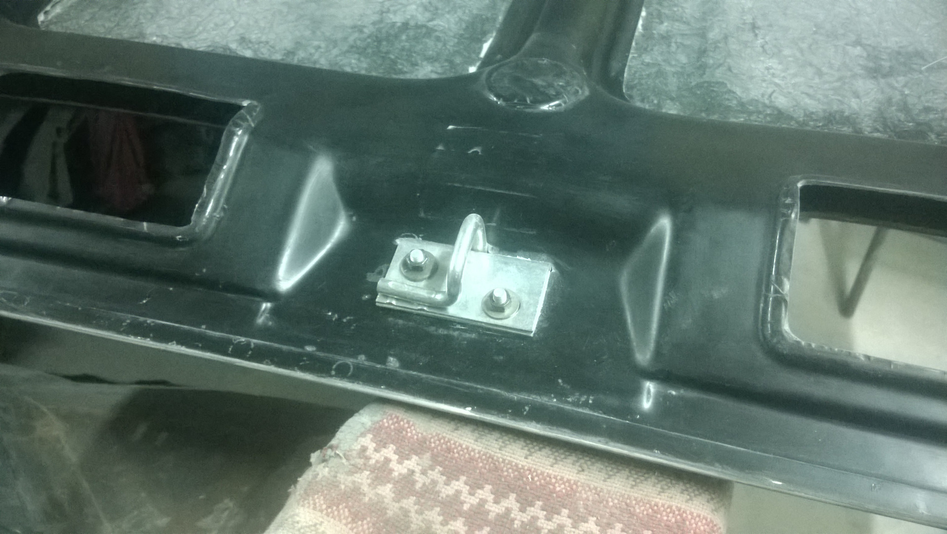

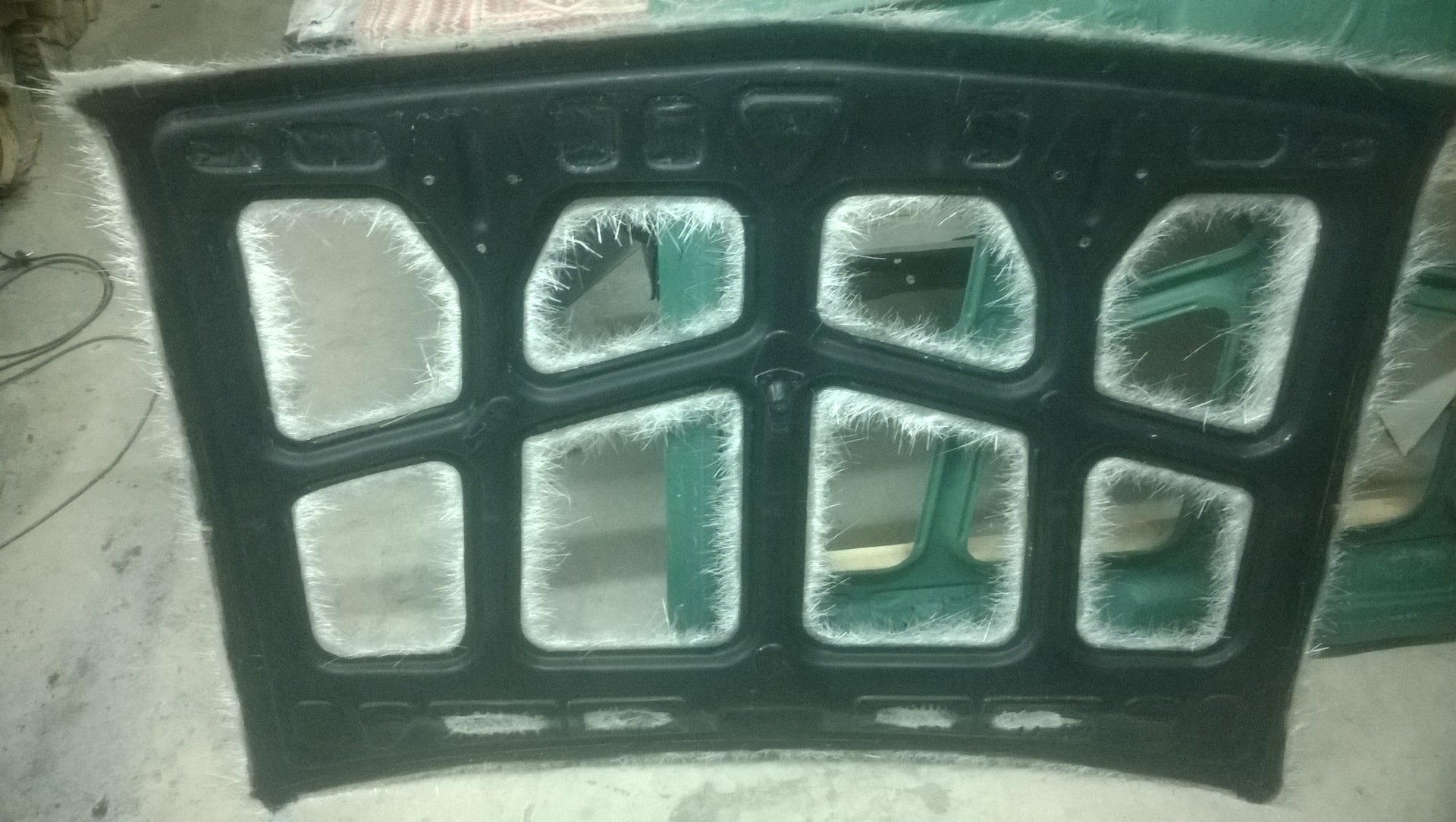

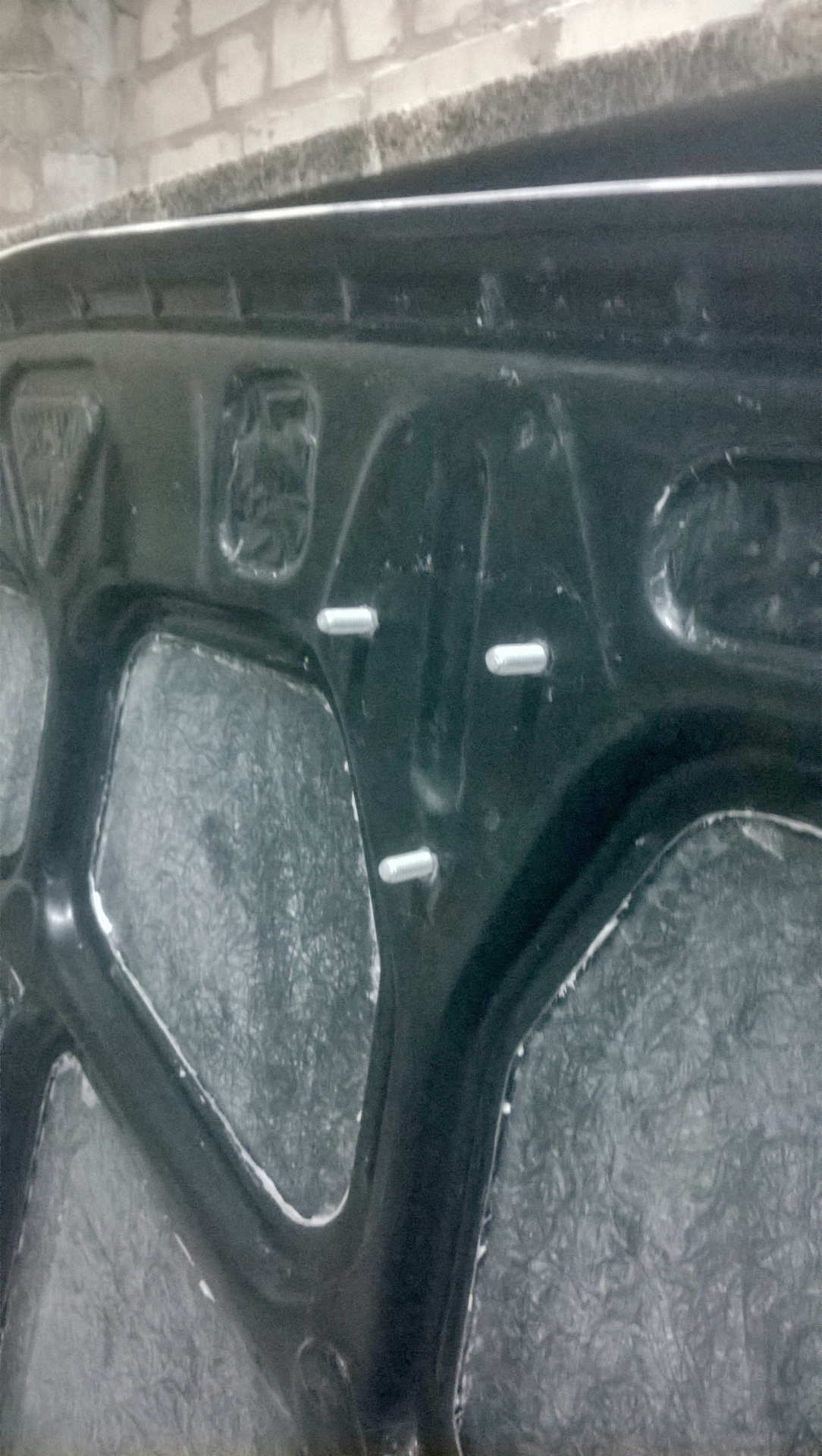

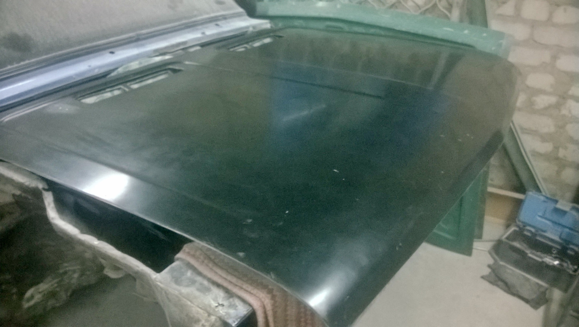

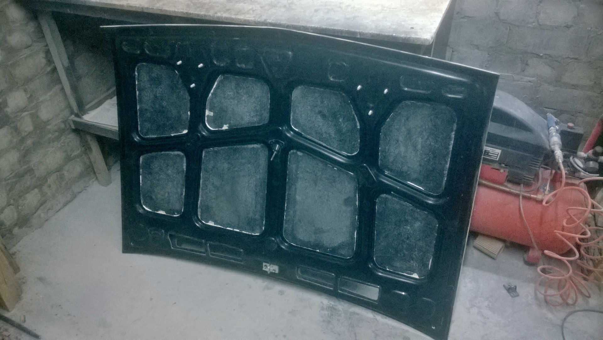

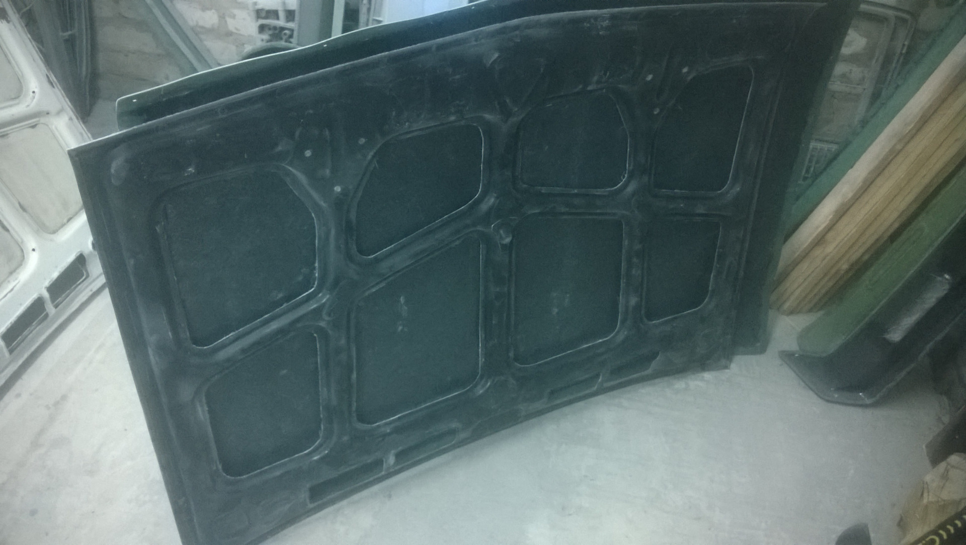

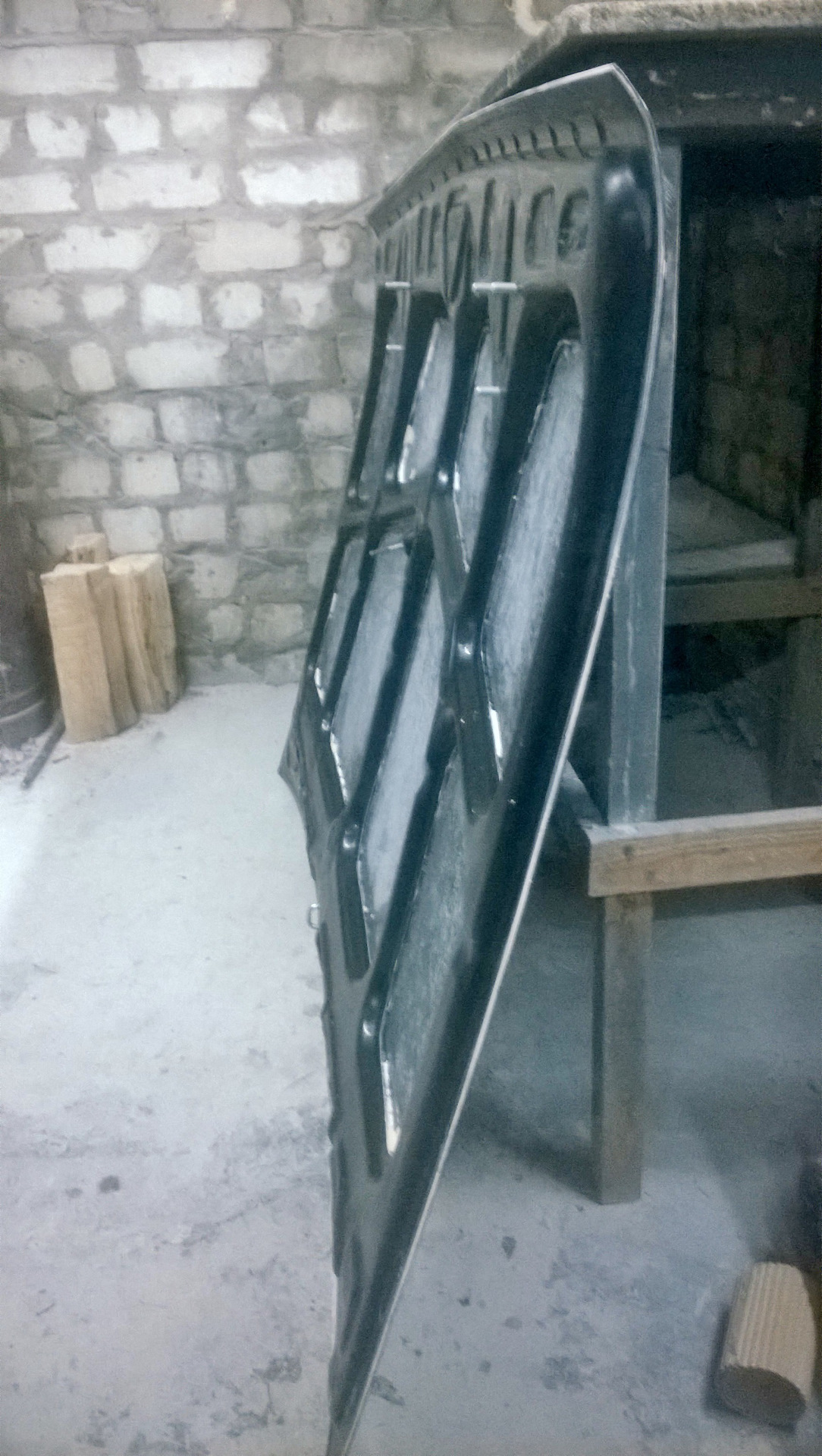

Ну вот и завершилось изготовление капота Ваз 2106. Капот состоит из двух частей, лицевой и внутренней, которые потом склеиваются в единое. Вес капота 5,5 кг, толщина 2мм, местами 3 мм. Крепления как на родном, закладывались болты, петли. На изготовление ушел 1 месяц, с выдержками в просушке.

какой смысл было такое делать, если ты оставил каркас металлический?
А кто сказал что он металлический, он тоже со стекловолокна
