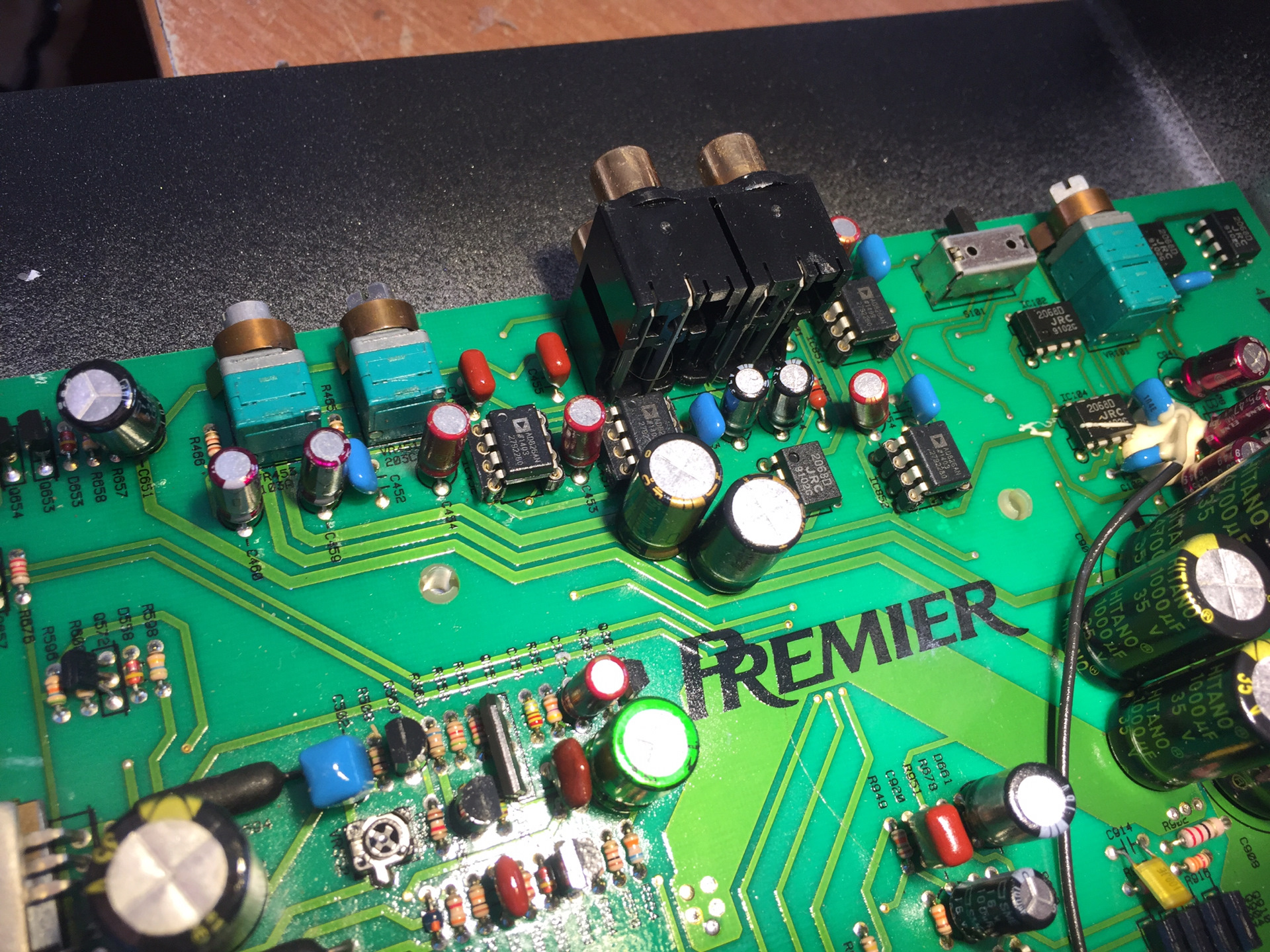

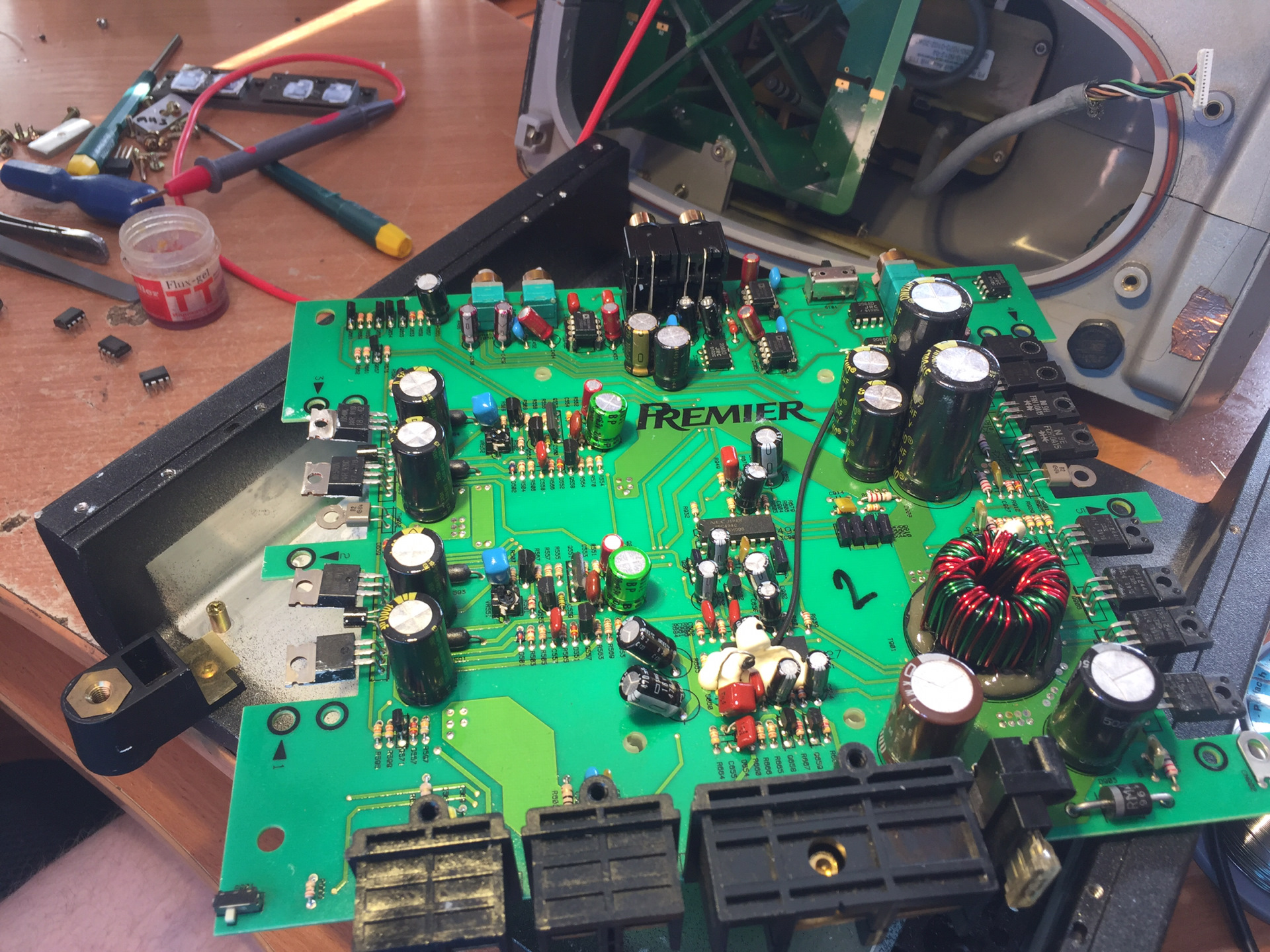

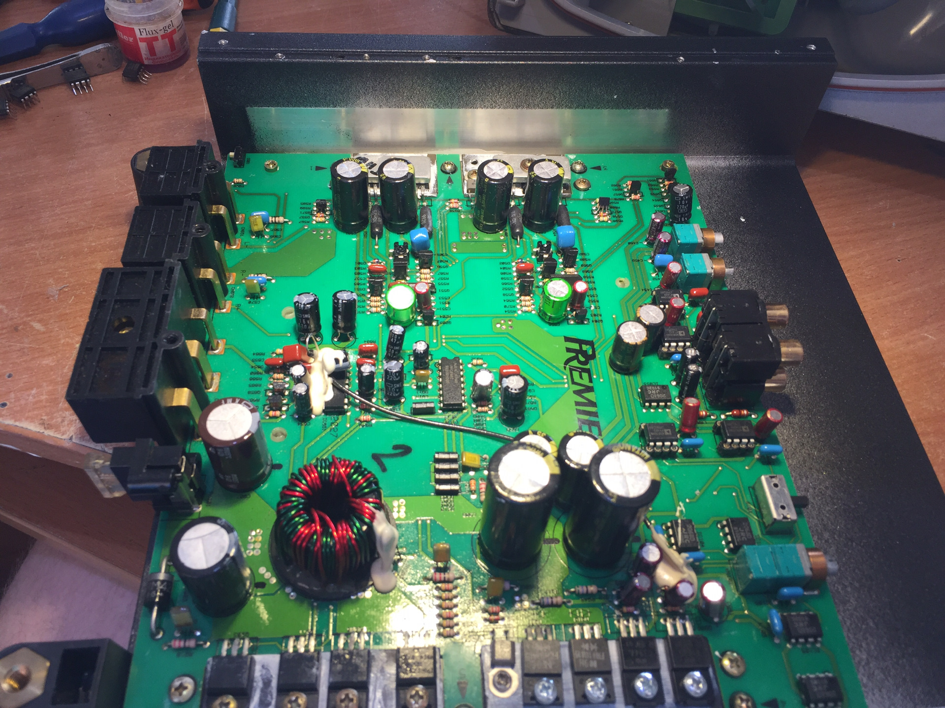

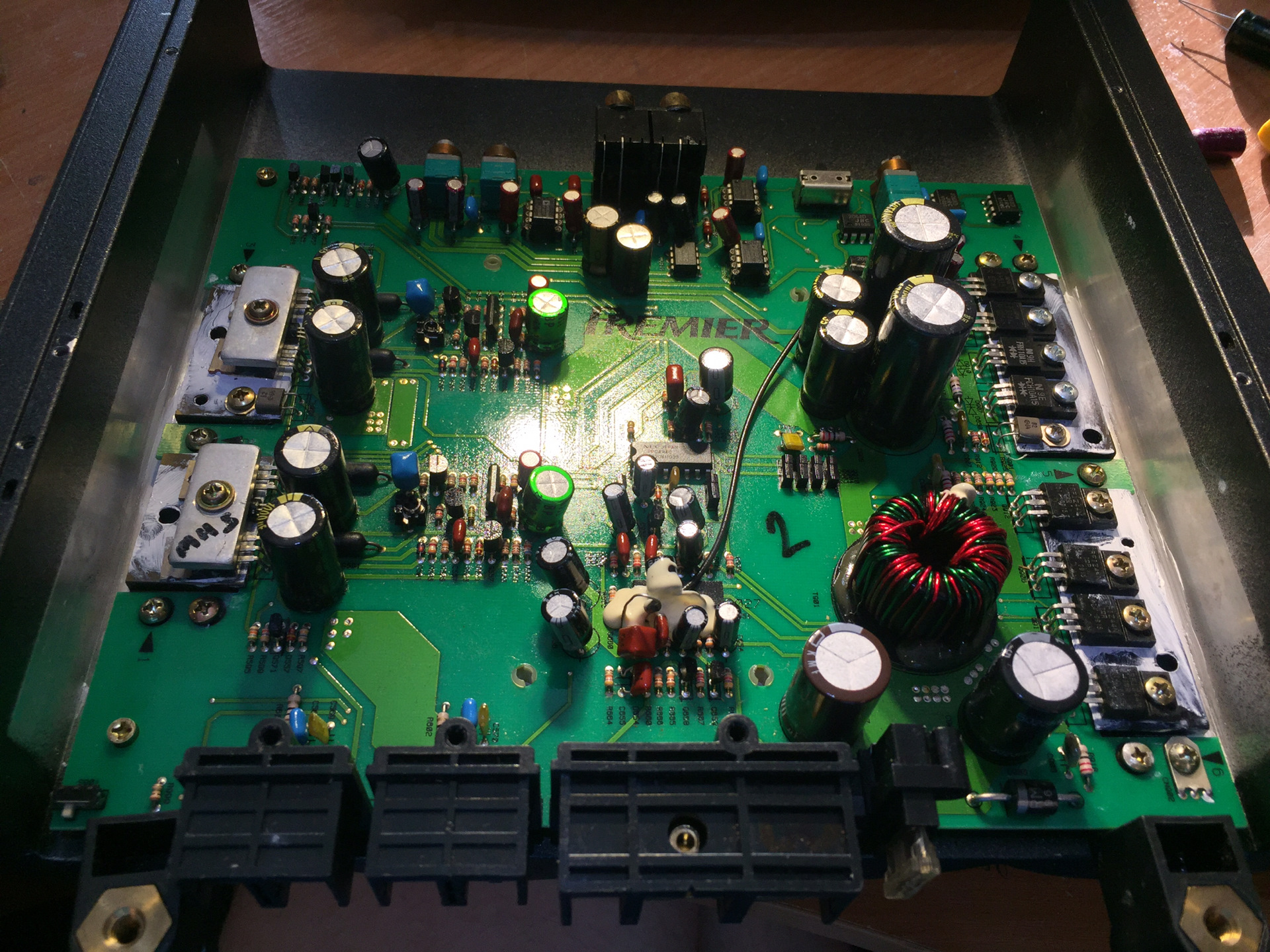

Нужно было быстро и качественно (по другому не умеем) сделать предпродажное ТО Пионеру прс х220.

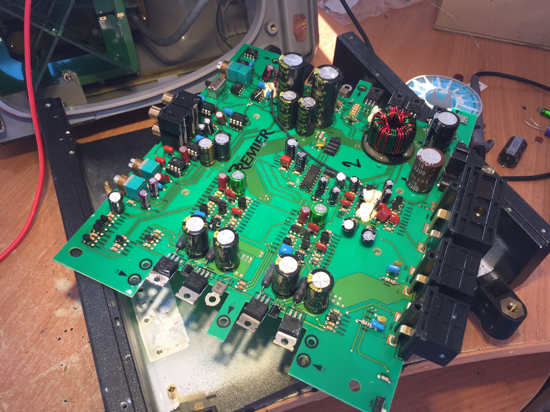

Рука сама потянулась к демонтажной станции и коробке с кондерами :))
После прогрева отправляю Пио к своему новому обладателю тезке teten54rus
Совсем забыл…

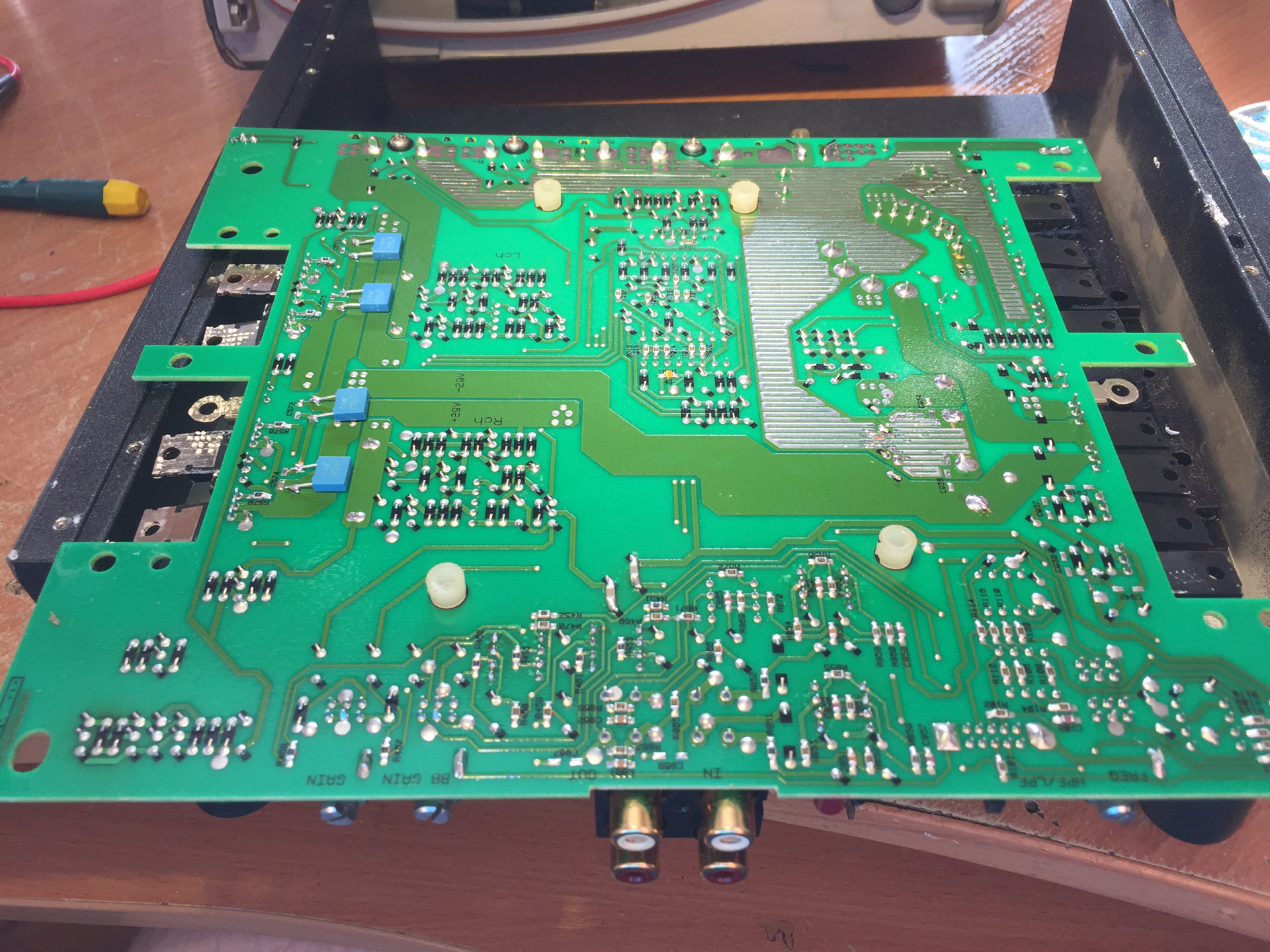

Было так.

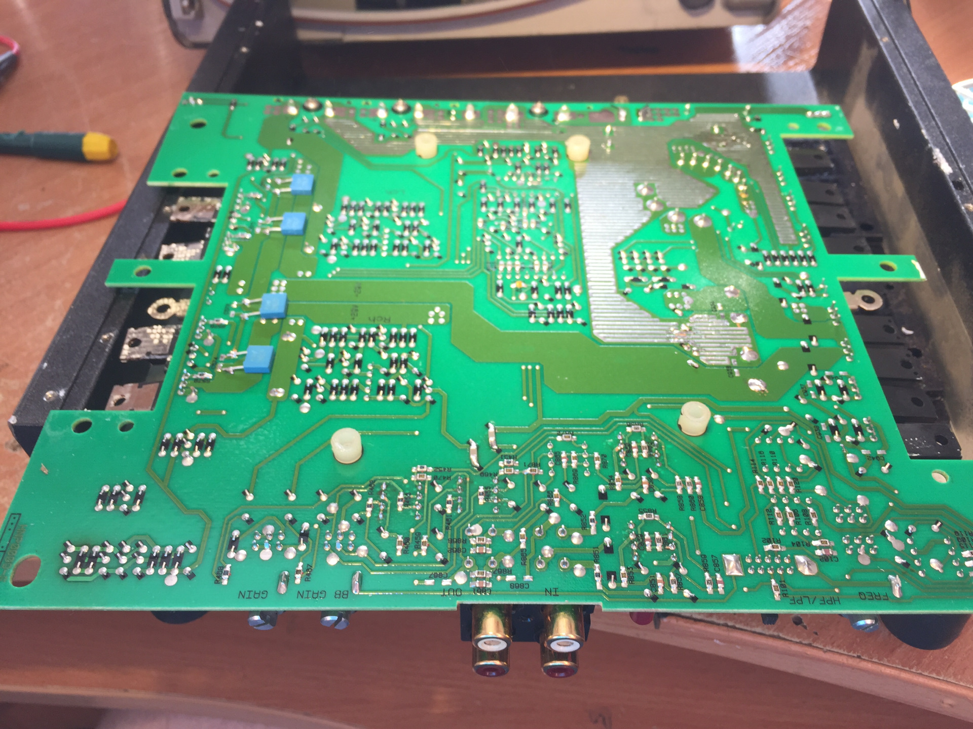

Отмыл плату от заводского флюса, покрыл 1 слоем лака.

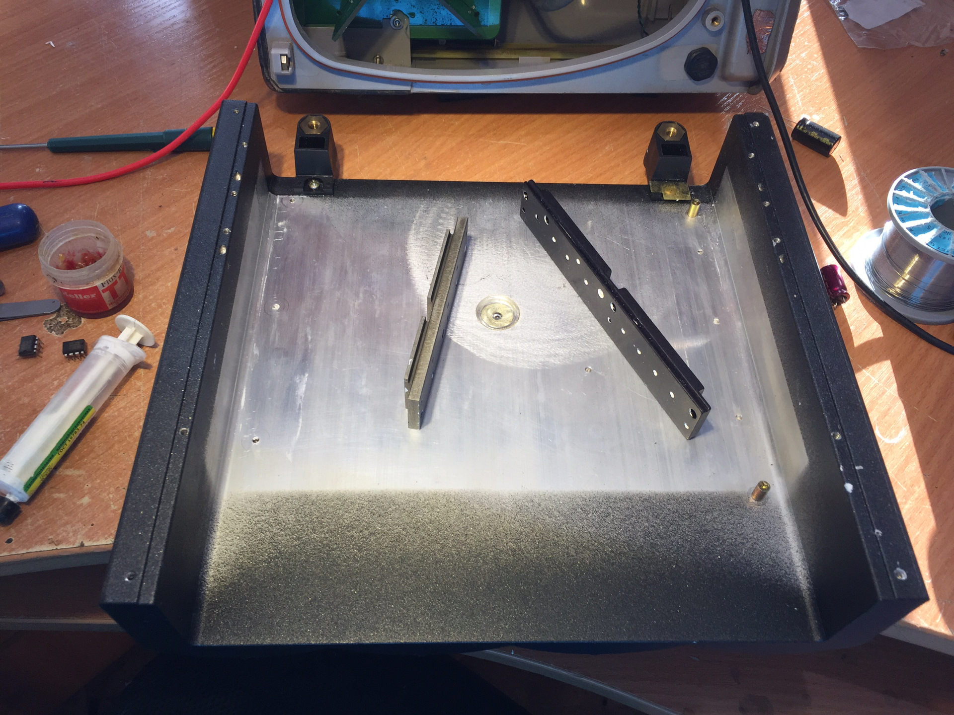

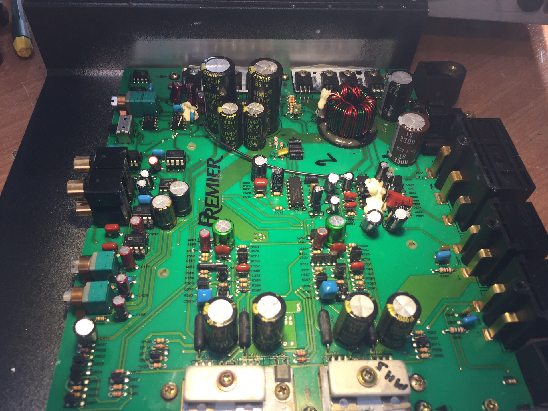

Новые кондеры в питании и ОС УМ, новые ОУ. Обновил термопасту.
