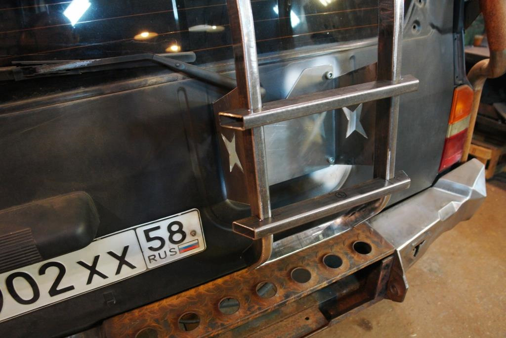

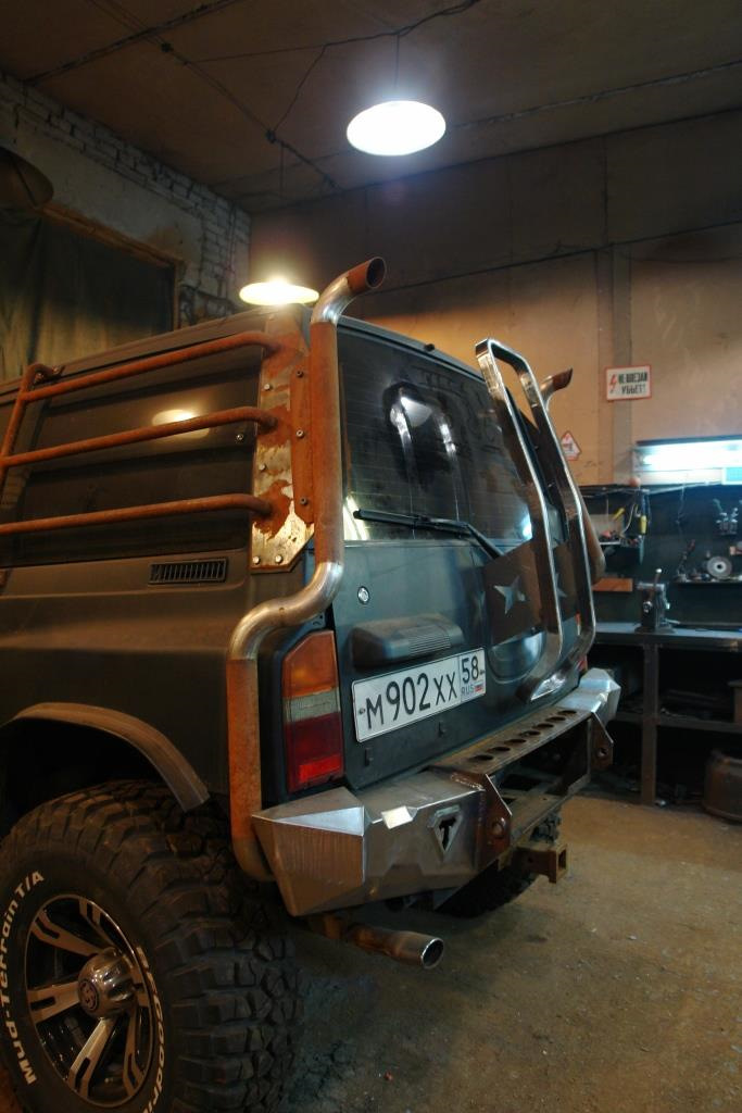

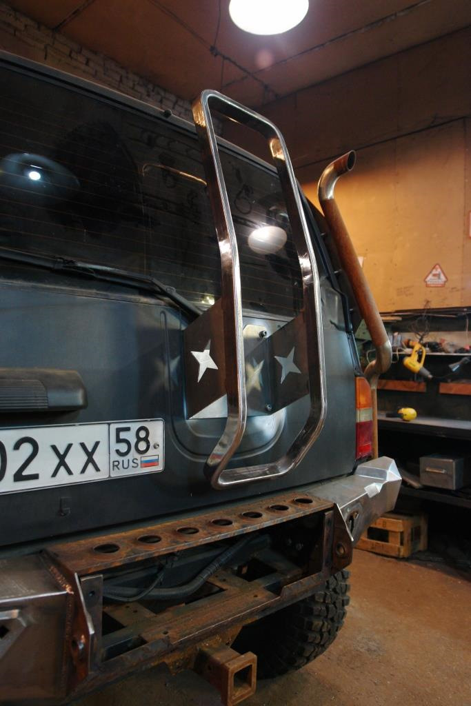

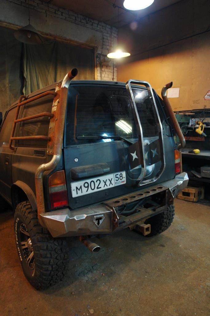

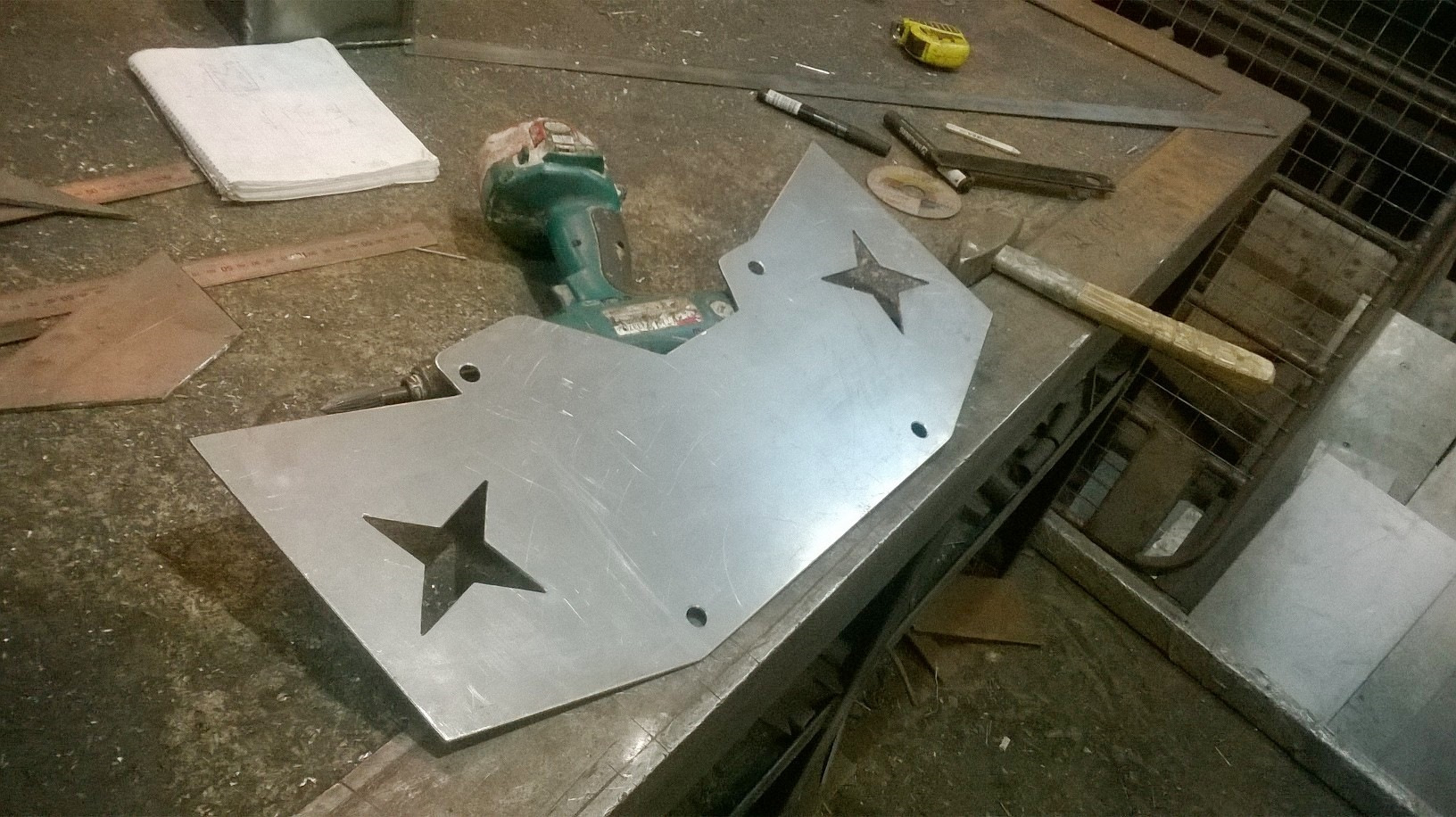

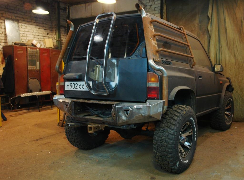

Продолжаются работы с Метаморфозой, нужно сделать лесенку.
Так как, этот автомобиль прям японский, захотелось и в дизайне, отобразить чего ни будь японского.
Всякие гейши, фудзиямы, веточки сакуры и прочие чайные домики, были конечно отметены по причине очевидной девчатости. Надо что то пацанское! Перебрав в голове всяких там якудз, сумоистов, самураев и, конечно же ниндзь (или ниндзей? или ниндзёв?) остановил свой выбор на сюрикенах и катанах.
Сделав наброски, с криком — банзай, бросаюсь в работу.

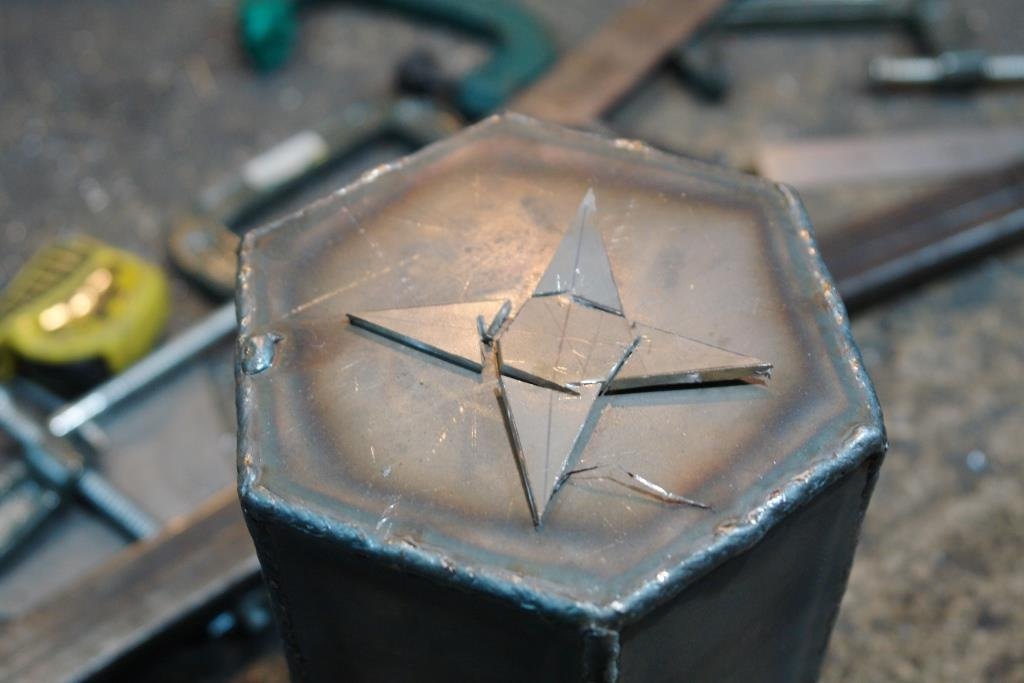

Ну, конечно же, потом, по факту выполненного … ну, как бы вам так сказать … Если сразу кому то не сказать, что в лесенке отображены сюрикены и катаны, то посторонний наблюдатель, даже самый внимательный, абсолютно не увидит этих древнеяпонских причиндалов. Да и ладно.

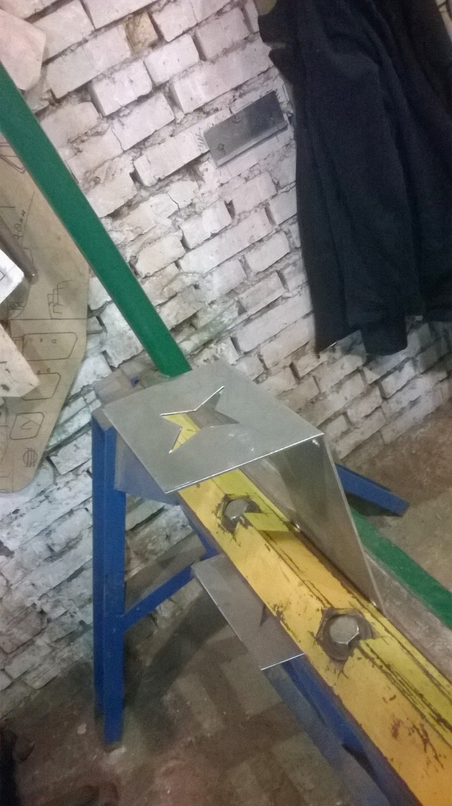

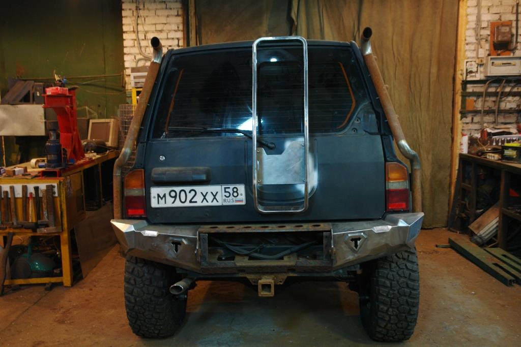

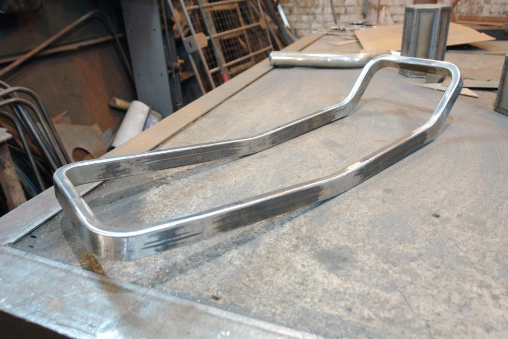

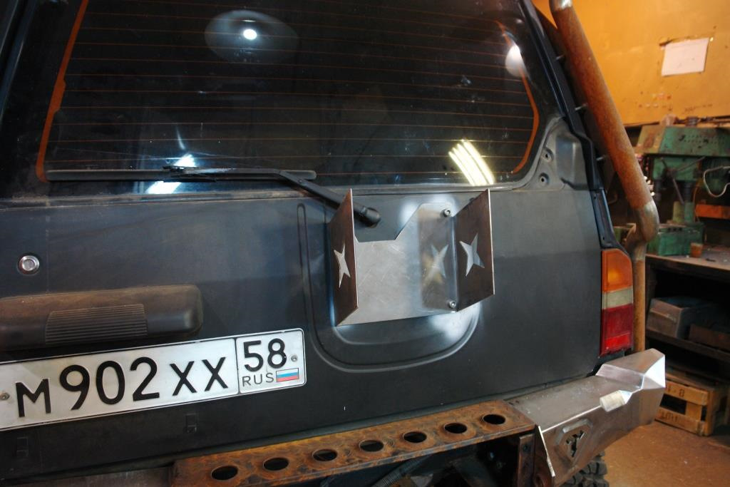

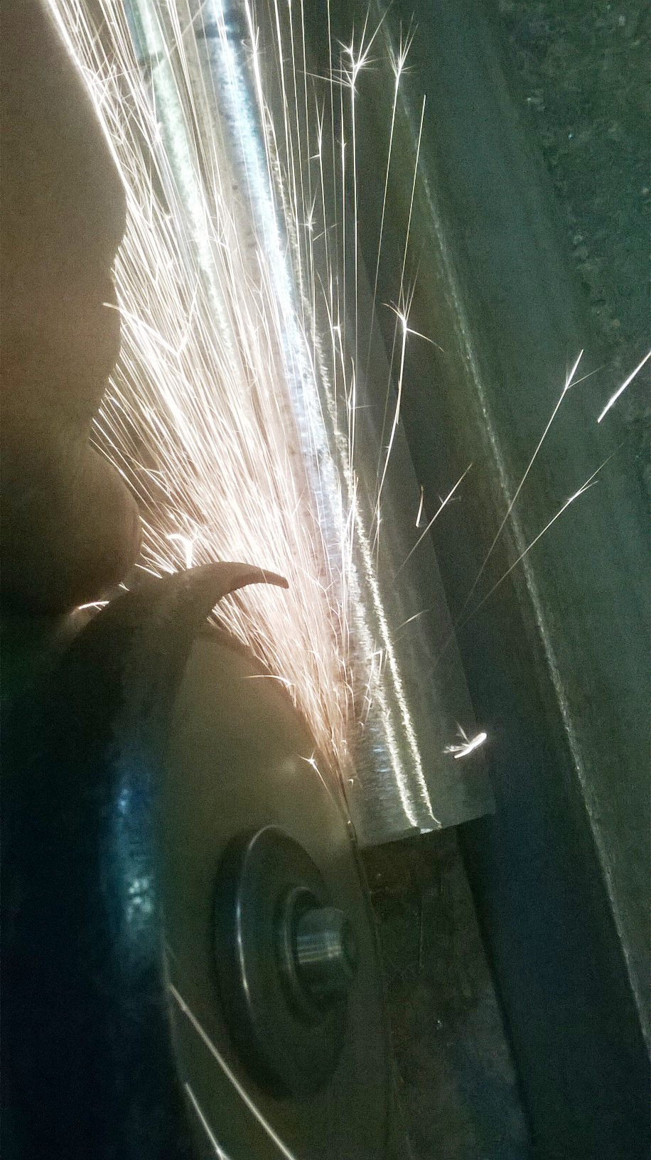

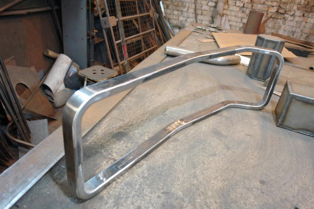

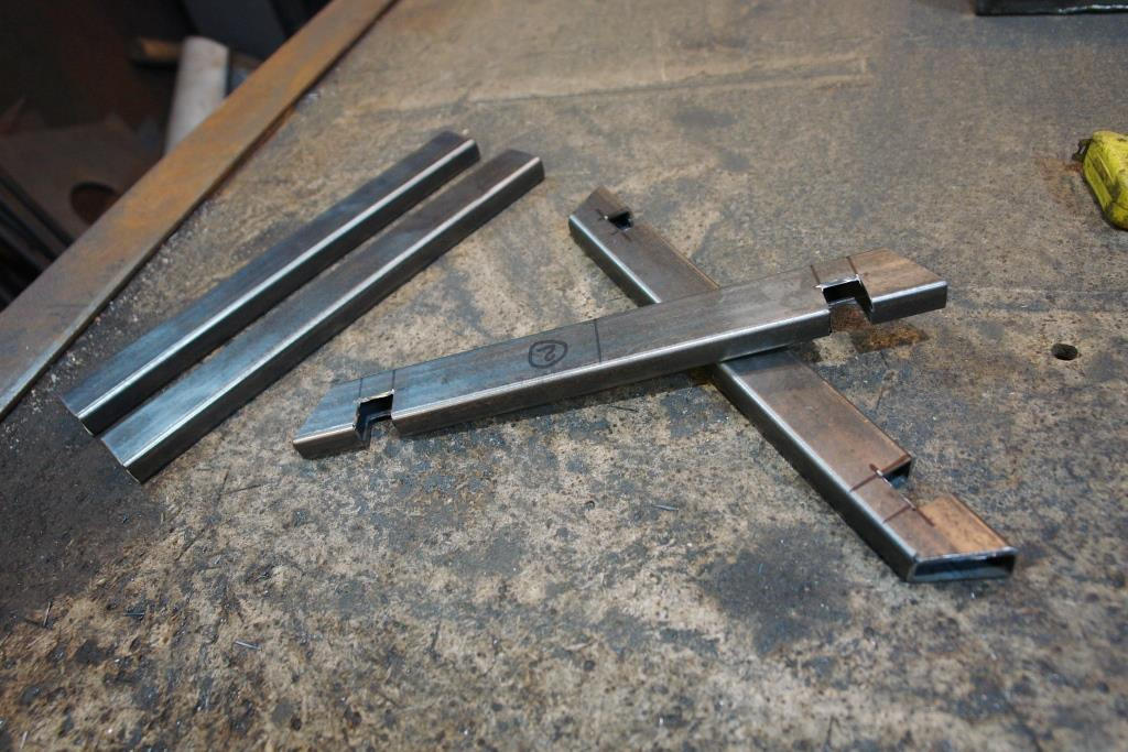

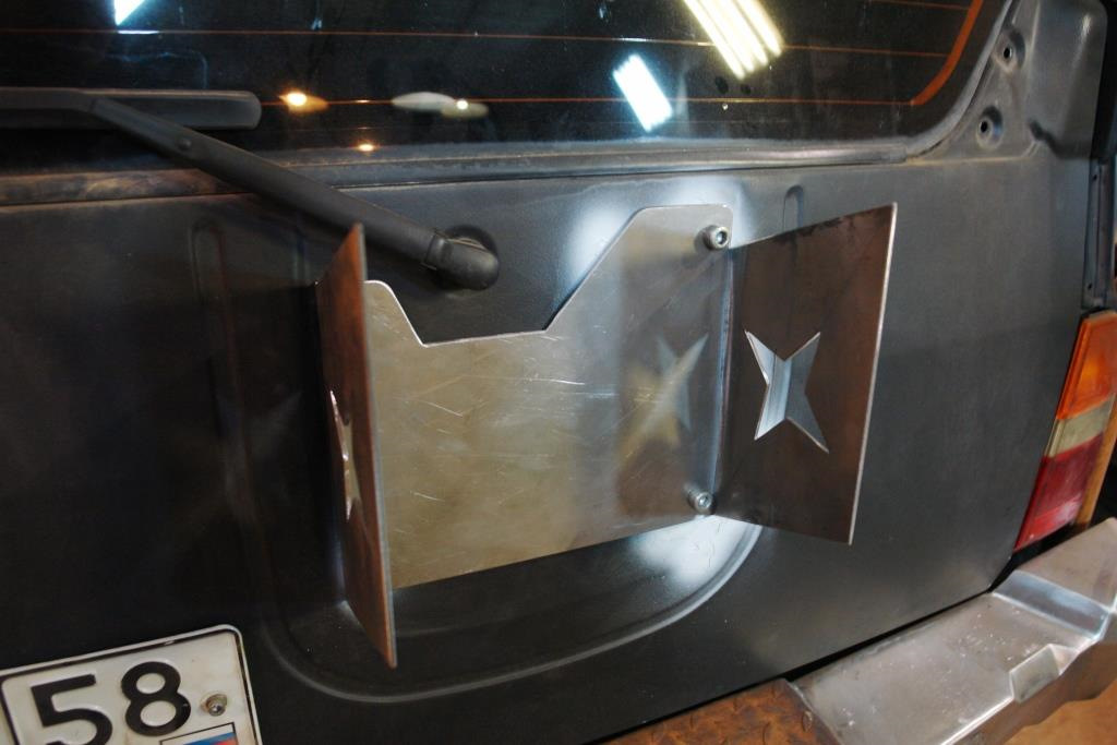

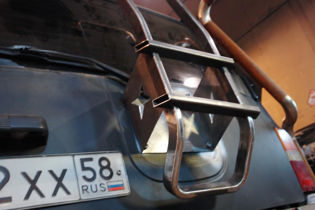

Из листа 3-ки сделал кронштейн, который крепится болтами М10 в штатные крепления запаски. Загнул его. Из профильной трубы 20х40 стенка 2мм выгнул/сварил корпус лестницы. Из того же профиля были выполнены ступеньки — типа катаны ))
Завтра добью. Посмотрим что получится.
Всем спасибо за внимание. Да прибудет с вами сила !

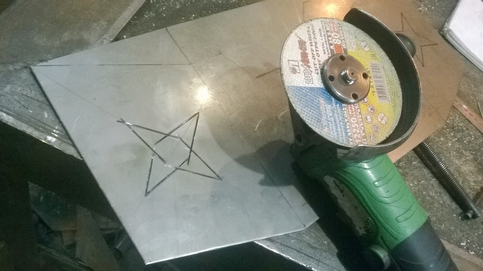

Такому человеку надо на плазморез скинуться чтобы всем красоту делал!
Да ладно )) — ручной плазморез есть, спасибо !
Болгаркой, в разы аккуратней выходит.
Интересное творение ! только вот, четырехугольные звезды, напомнили татуировки на коленках уголовников
Я конечно далек от уголовной романтики, но разве не восемь лучей должно быть?
Я тоже далек, но много раз обр обращал, что именно такой формы звезды

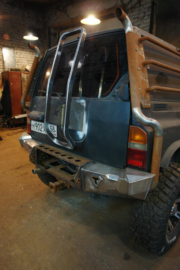

Отличная идея и исполнение. Как проф.трубу гнул?
Спасиба!
Резал, варил, зачищал.

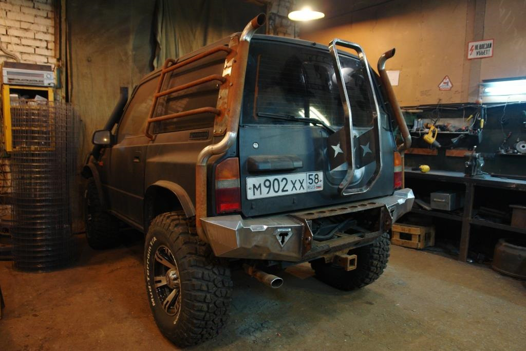

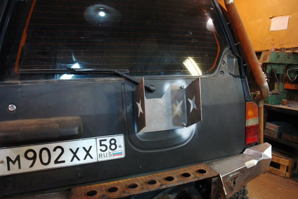

Очень круто!А как защита стекол собачатника крепится?На закладные гайки?Как трасса глушителя разветвлена?Можно фото снизу?
Спасибо!
Защита, на винтовые клепки.
Разводку глушака, пока не делал.
Привет! Профиль гнул на 90 градусов с надрезом боковой стенки вдоль и изъятием лишнего куска?
Привет!
Мелкие надрезы-сварка.
Я как-то делал некий кастом из профиля 40х40 со стенкой 4, не слишком сложная оснастка, пресс в качестве трубогиба и неплохо получилось. на вальцах так не сделаешь. Единственное, на одной заготовке больше двух поворотов не сделаешь, но зато касиство и меньше "черного" труда. :-)

Обвод фары трубой особено впечатляет … какой диаметр трубы и стенка трубы какая …
Качество исполнения как всегда на высоте… слюну вызывает)))
Вот здесь, с подробностями — www.drive2.ru/b/2759004/

Офигенчик! А запаску куда? Я чем больше читаю джиперские БЖ, тем больше у меня в башке идей!
На крышу запаску… петли надо беречь!
