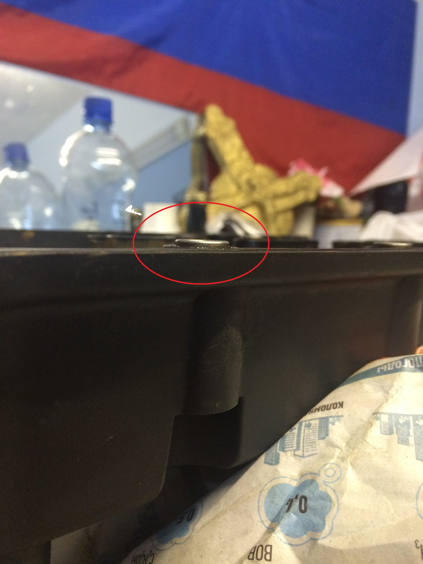

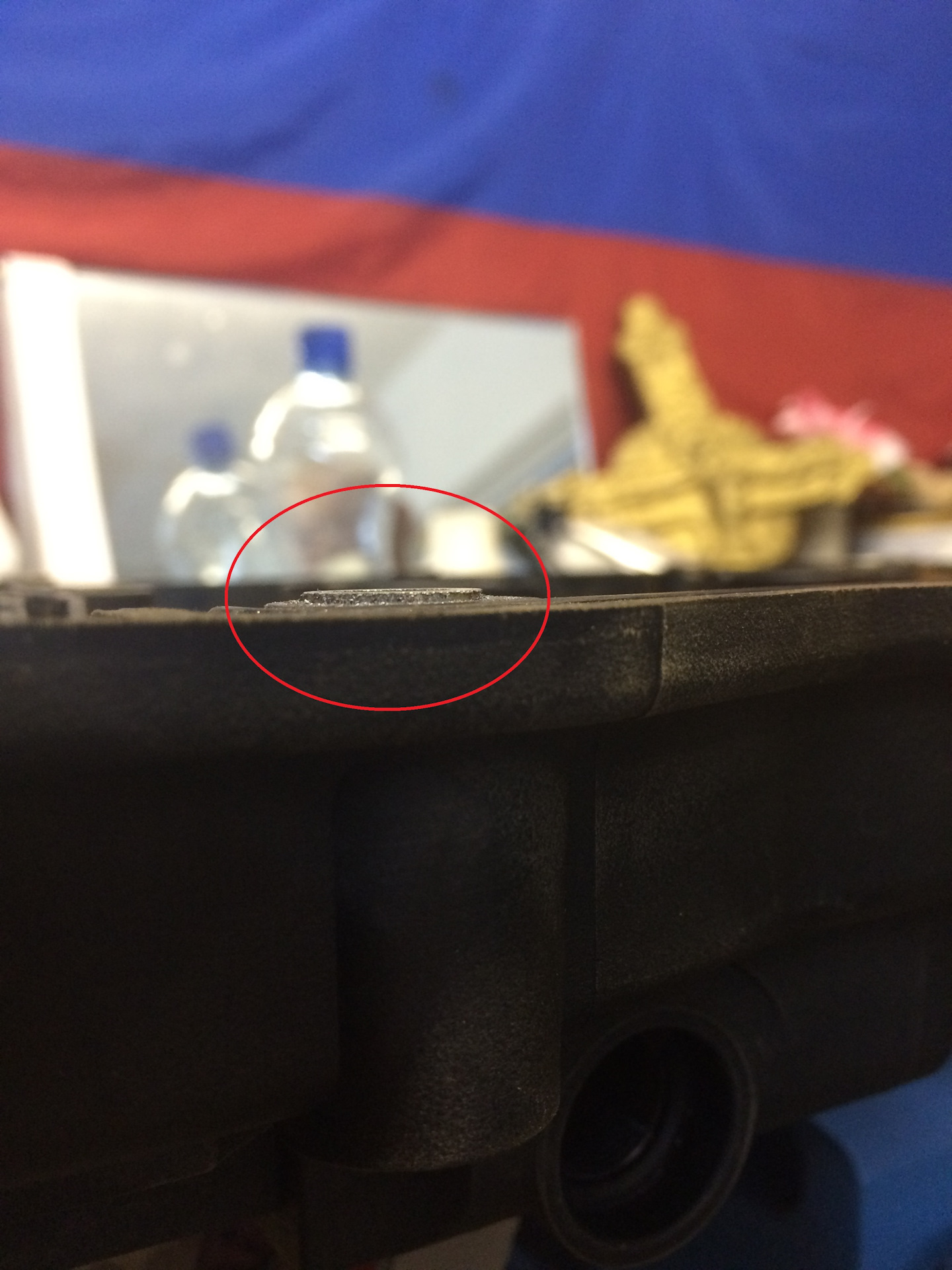

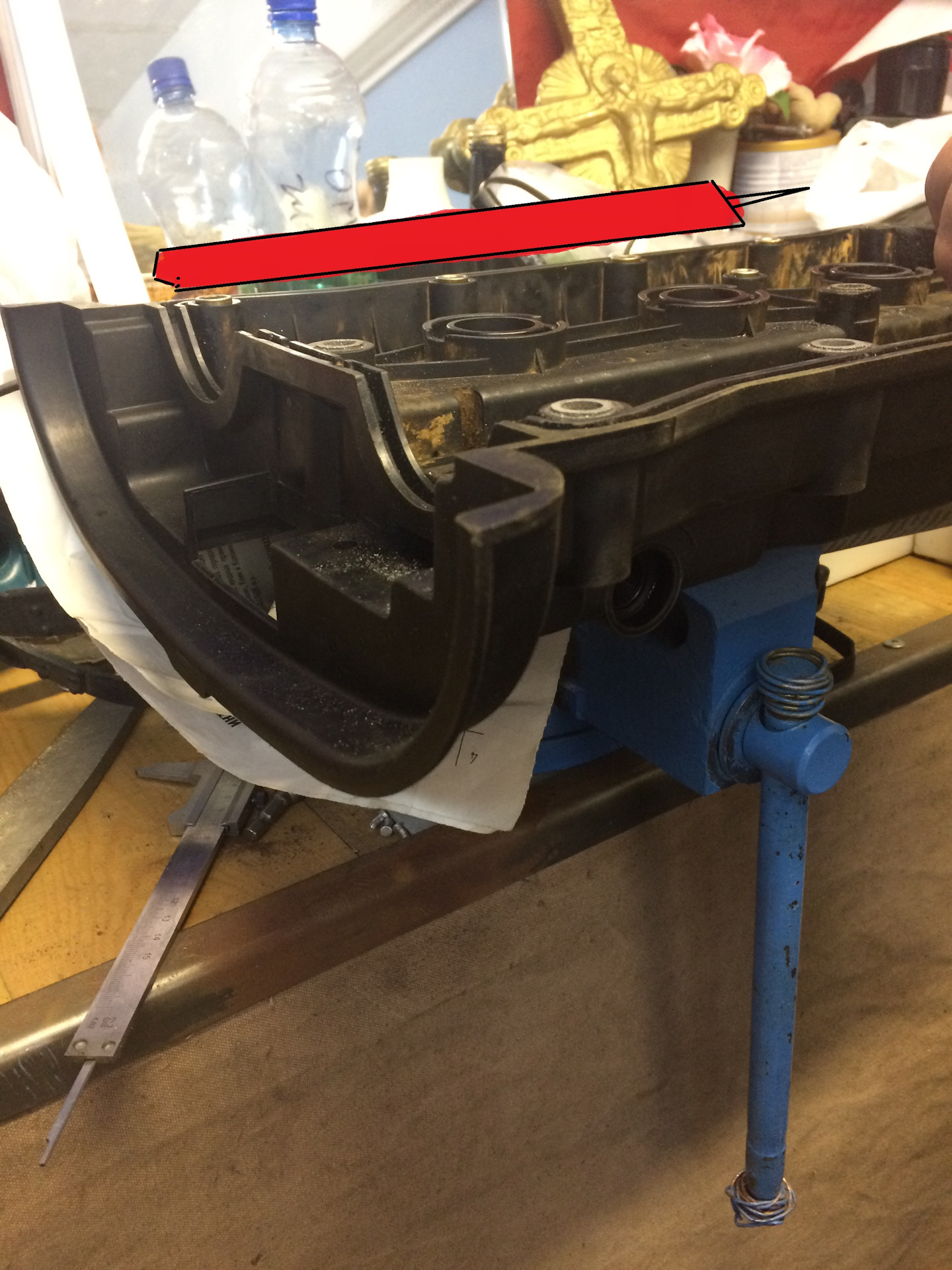

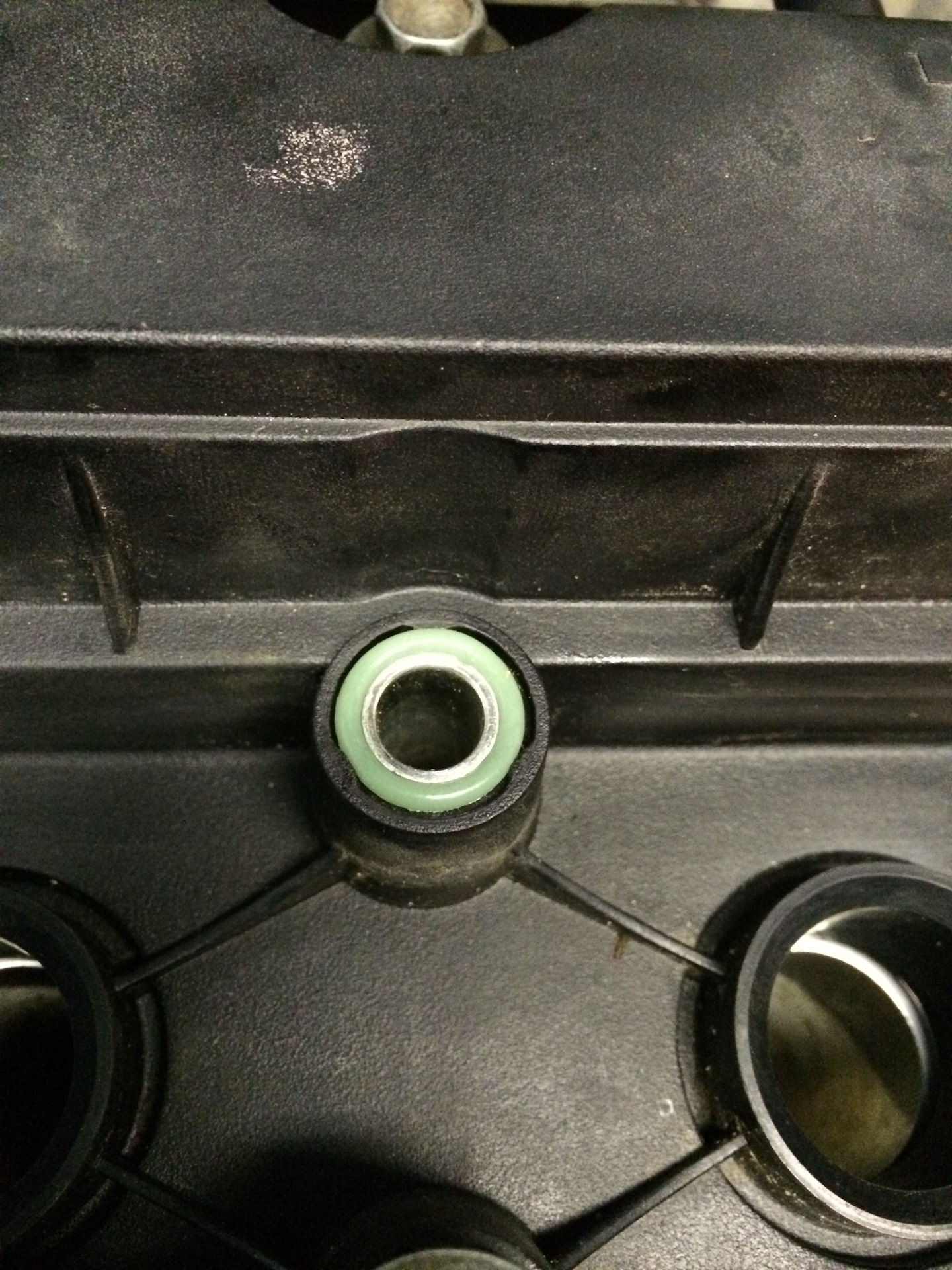

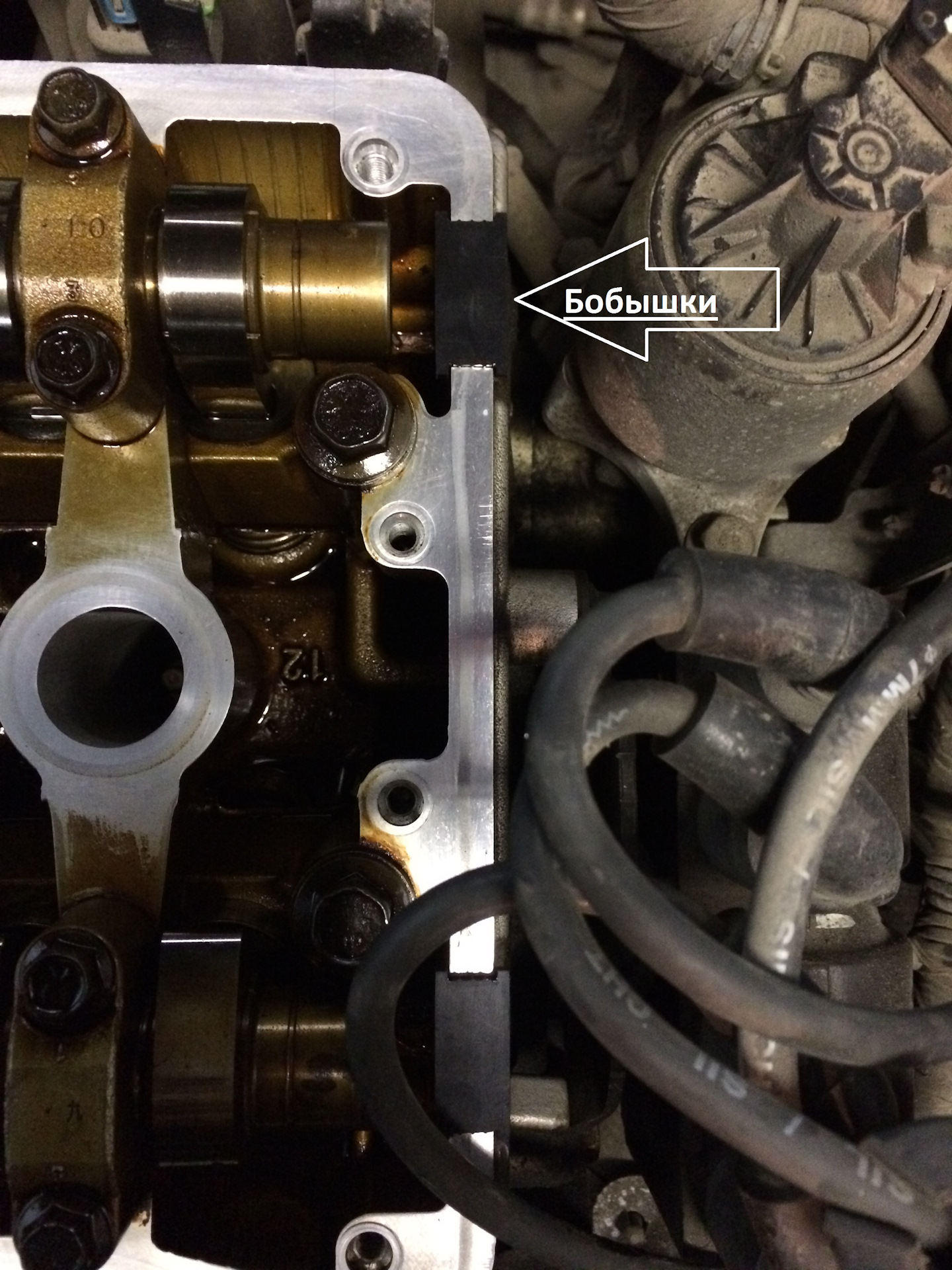

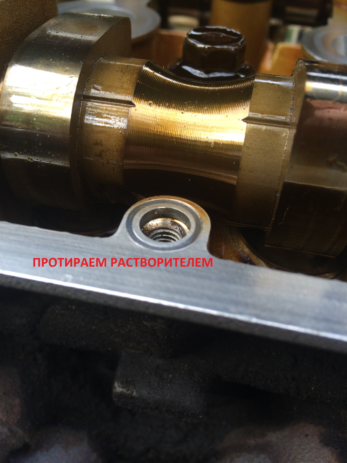

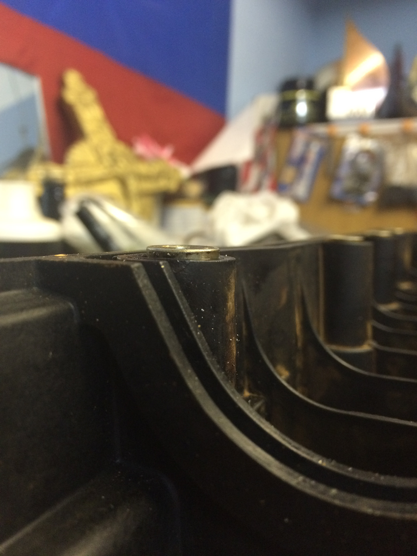

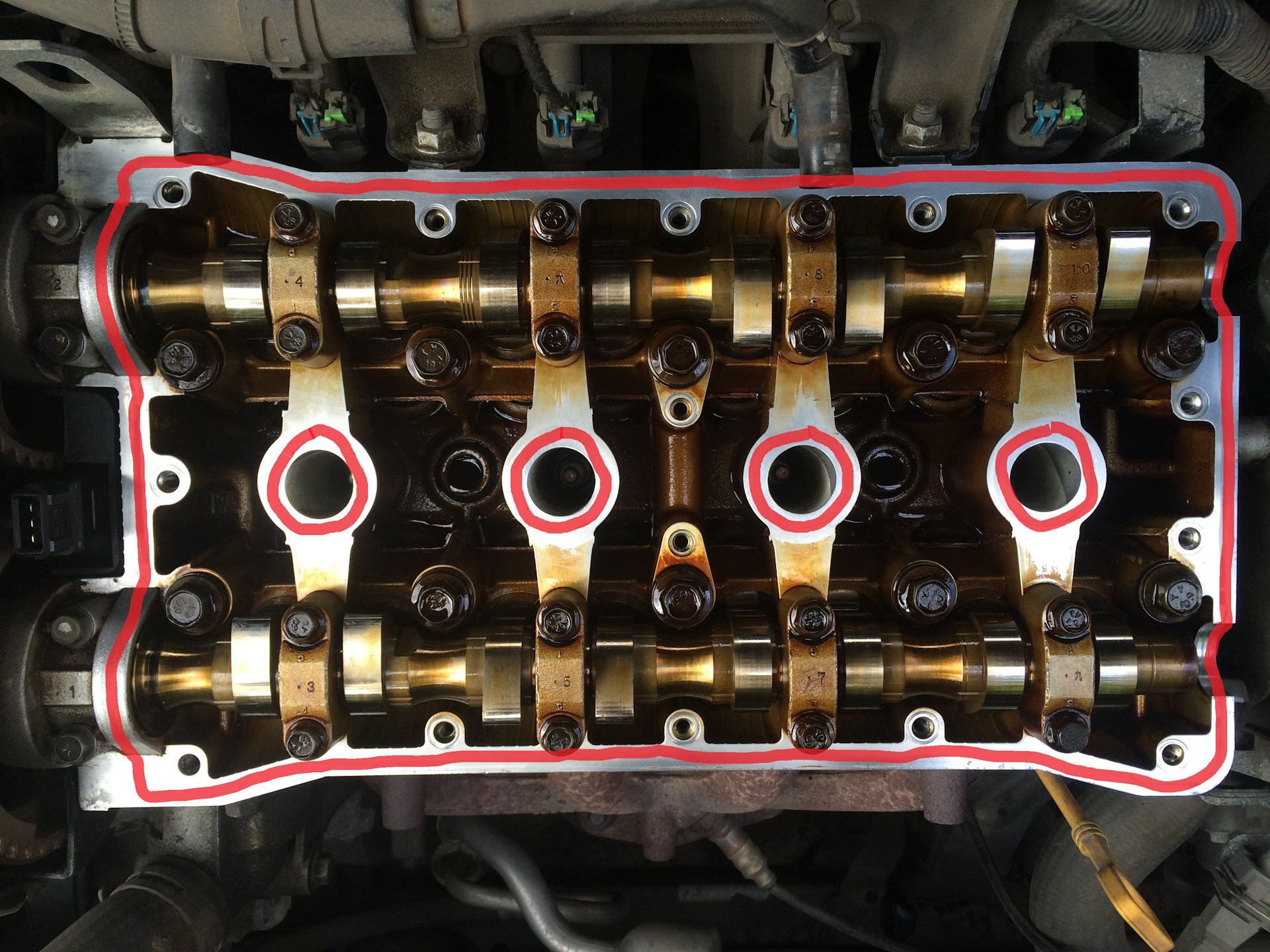

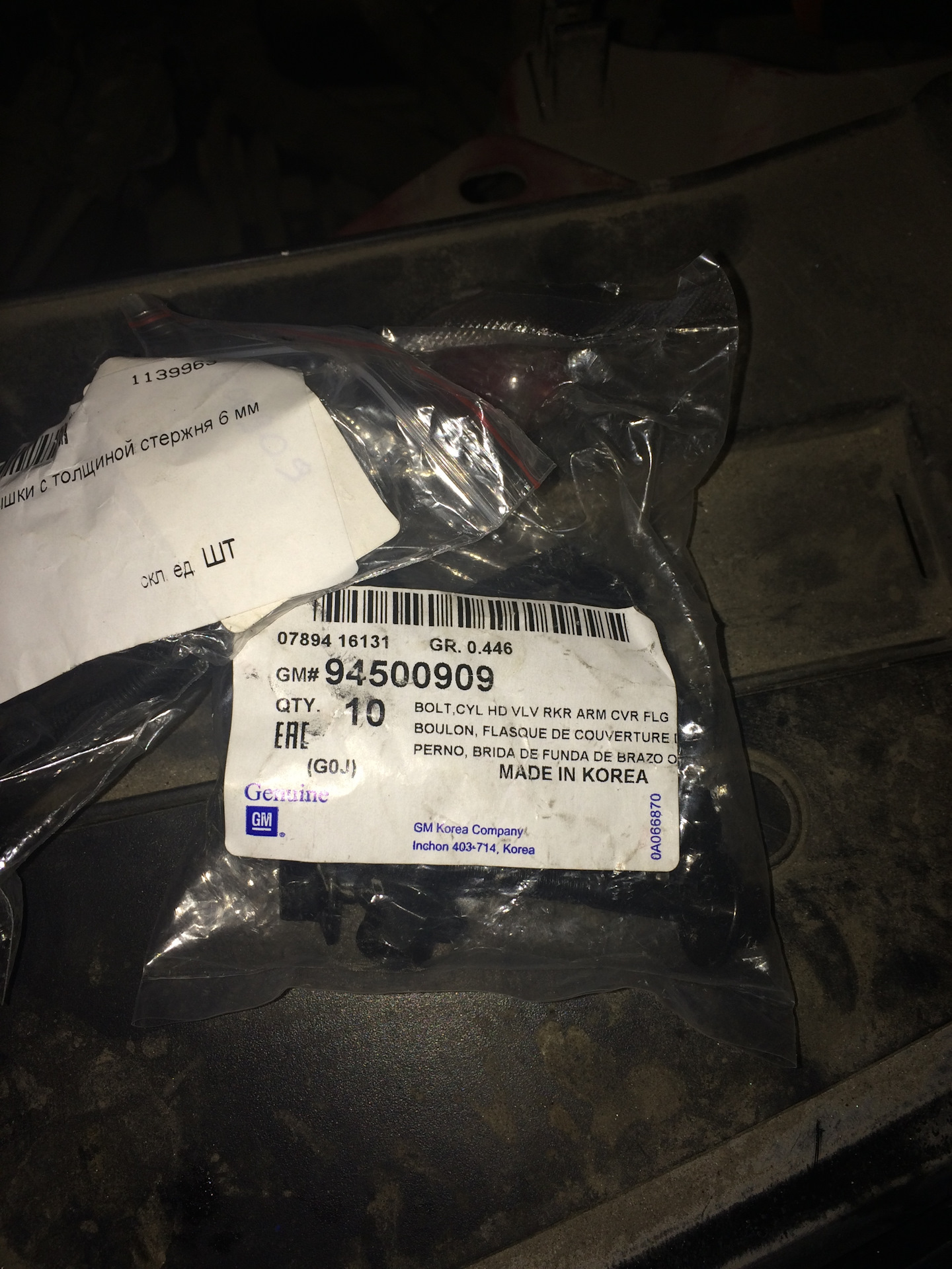

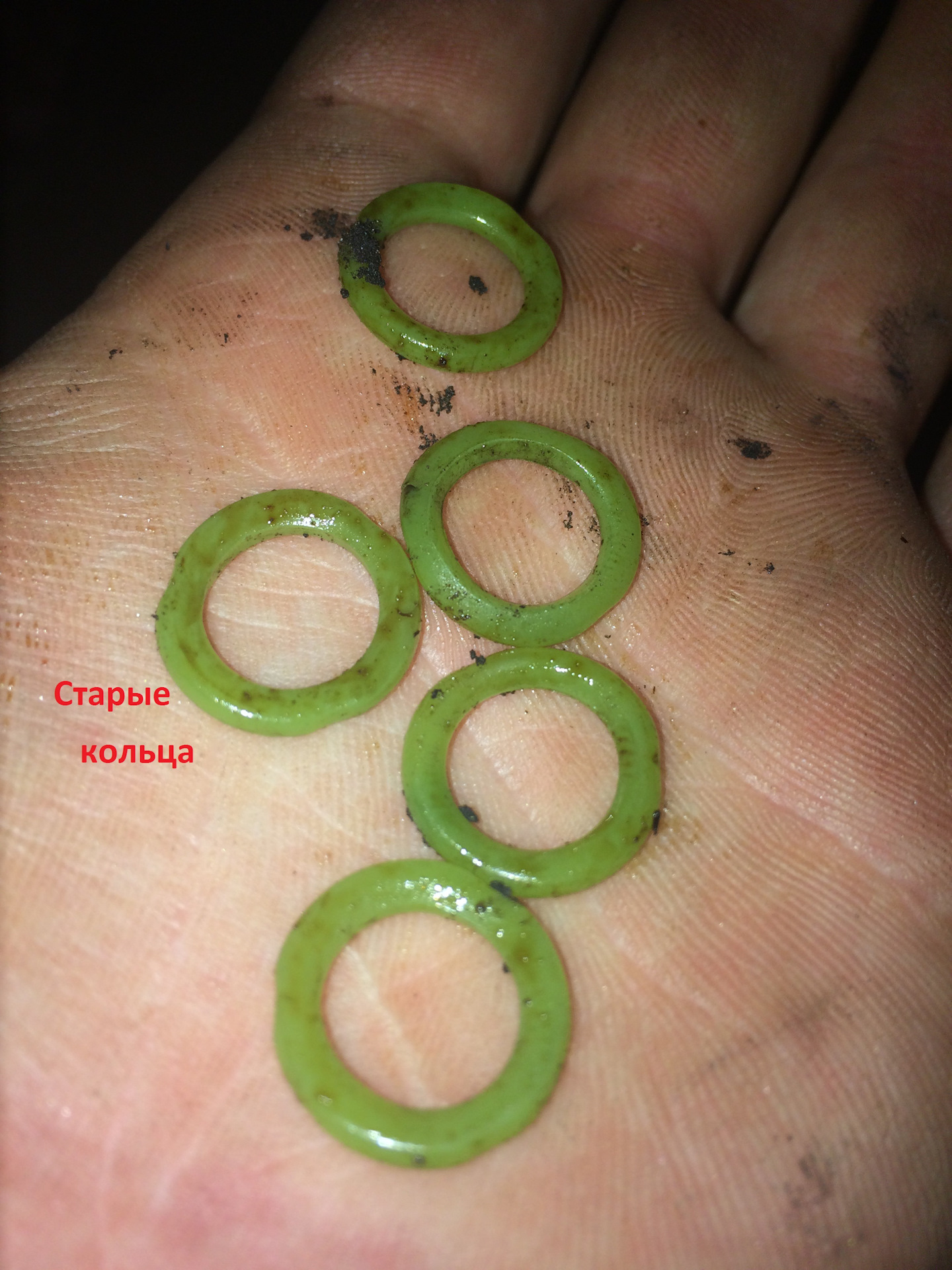

Приветствую, всех. В очередной раз, пытаюсь избавиться от течи прокладки. Первые два, а может и три опыта, были не удачными))))(. В этот раз я всё таки решился, сточить втулки. Много всякого начитался, кто то эти втулки выбивал, кто то выпресовывал. Лично у меня не получилось их вытащить, я не стал рисковать и решил пилить втулки, таким образом. Клапанную крышку зажал в тиски, взял в гараже плоский, большой напильник и погнал стачивать. Аккуратно, не торопясь, можно сказать на глаз))). При стачивании, старался захватить сразу 2-3 втулки, стачивал НЕ по одной. Прикладывал ровный, железный профиль, и смотрел в разных ракурсах. После этого сходил на мойку, крышку керХером промыли и продули, 50р отдал за услугу и пошёл ставить обратно. Болты кстати решил купить новые, потому что два болта вытянулись и почти отломились, хорошо не остались в головке блока, а то пришлось бы ещё и с этим мучиться. Промазал герметиком головку блока ( герметик наносил на всю часть головки блока, по кругу, на бобышки и под бобышки ), подождал 3-5 минут и прилепил прокладку ( прокладка в свою очередь, должна быть уже вставлена в крышку ). На момент замены прокладки, пробег составлял 85000км, сейчас пробег 103000км. По контуру прокладки пока))) всё сухо, в колодцах свечных тоже всё хорошо. Единственное, не много из под самих болтов, чуть-чуть сопливиться ( где то из под трёх болтов ). Под болты, КАМАЗовские колечки нормально сидять, но если найдёте что то по толще, берите другие. КАМАЗовские кольца, мне нравятся тем, что они не рассыхаются и остаются такими же как и были, мягкими, в отличии от GM. Затягивал болты, по совету styuart1, большое ему спасибо, за своевременные блоги. Ну вот впрочем и всё.

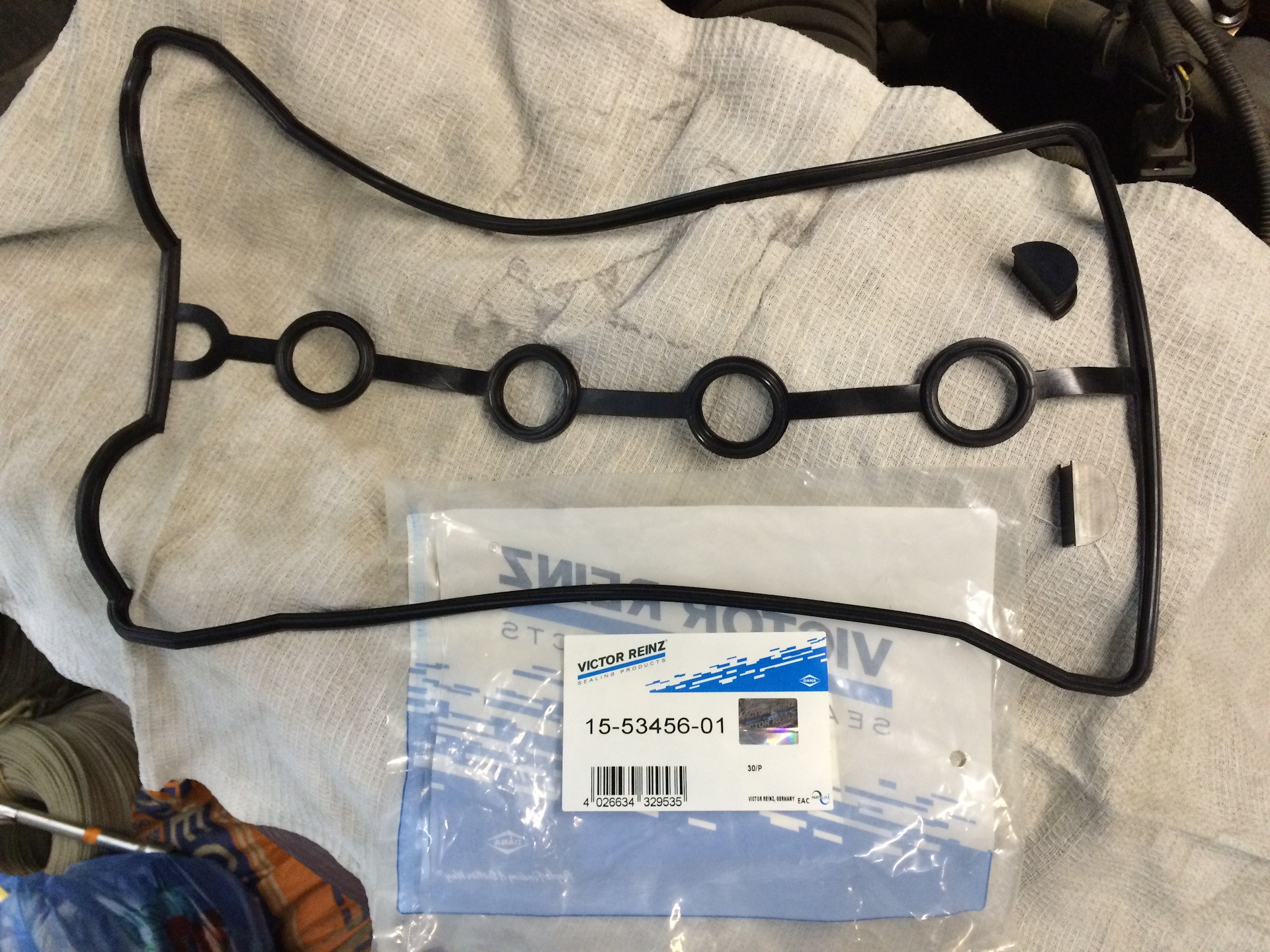

Прокладка клапанной крышки ( 1 штука ) — VICTOR REINZ 15-53456-01
Герметик VICTOR REINZ ( 1 штука ) — 70-31414-10
Болты клапанной крышки GM ( 15 штук ) — 94500909
Кольца под болты КАМАЗ ( 15 штук ) — 740.1003040
