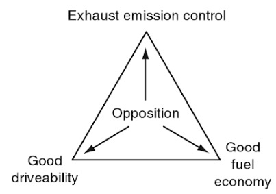

В одном известном букваре на эту тему есть наглядное "выберите два пункта из трех":
