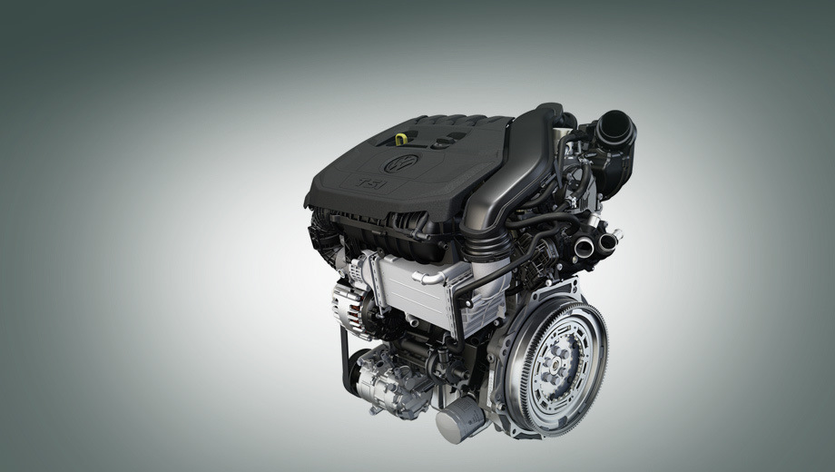

Изменения в этом двигателе позволили поднять КПД на 10% по сравнению с известным мотором 1.4 TSI (на 125 л.с.), уверяет разработчик.

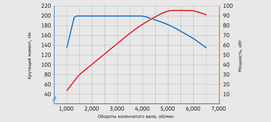

Вене на Международном симпозиуме по силовым установкам состоялась премьера нового мотора Фольксвагена — EA211 1.5 TSI evo. В нём нашли применение сразу несколько новаций. Например, он станет первым в мире бензиновым двигателем с турбокомпрессором с изменяемой геометрией на массовых моделях. На конвейер этот агрегат попадёт в конце 2016 года, для начала в двух вариантах форсировки: на 130 и 150 л.с. (максимальный крутящий момент первого — 200 Н•м при 1300−4500 об/мин).

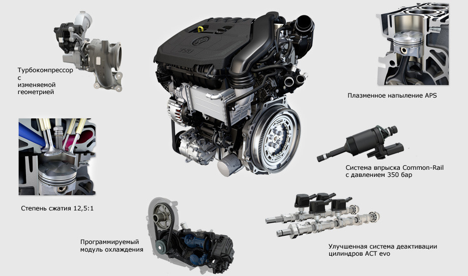

Ключевые особенности агрегата. APS — атмосферное плазменное напыление. Сочетание мелкозернистых порошков и особой техники шлифования создаёт на поверхности цилиндра микроскопические карманы для масла. Масло тут низкой вязкости — 0W20. Для снижения потерь также применено полимерное покрытие первого опорного подшипника коленчатого вала и контролируемый электроникой масляный насос.
В новом моторе фирма применила цикл Миллера, серьёзно влияющий на КПД. Как и в агрегате Audi 2.0 TFSI ultra, тут использован метод раннего закрытия впускного клапана. Среди иных новаций: форсунки для непосредственного впрыска с уменьшенным до 6 мм диаметром наконечника (улучшает условия их размещения в камере сгорания и снижает нежелательный нагрев системы впрыска).

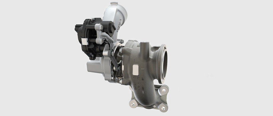

Впервые в мире на EA211 1.5 TSI evo появился турбокомпрессор с электрическим приводом для изменения геометрии. Он лучше, чем предшествующие системы, работает при низких оборотах мотора и откликается на нажатие педали газа на 35% быстрее.
Также в конструкции появились: высокоскоростной гидравлический привод регулировки распределительного вала на впуске с центральным управляющим клапаном и скоростью регулировки фаз до 300° поворота коленчатого вала в секунду; управляемый модуль охлаждения, ускоряющий прогрев (когда охлаждающая жидкость вообще останавливается); оптимизированная рубашка охлаждения. Ещё были изменены размер и расположение интеркулера, что повысило его эффективность. Теперь воздух после компрессора снижает температуру до точки всего на 15 градусов выше температуры окружающей среды.
По данным инсайдеров, первым примерит обновку рестайлинговый Golf (его ждём осенью), а потом подтянутся и другие легковушки марки, на которых полуторалитровая «турбочетвёрка» заменит нынешний двигатель 1.4 TSI. Добавим: через некоторое время замена ждёт и дизель 1.6 TDI — его новейшая версия станет тоже полуторалитровой.
